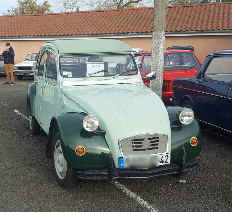

Bonjour à tous
Nous avons (ma femme et moi) depuis octobre 2016 une 2cv6 spécial e (embrayage classique) en notre possession.
Elle fut en circulation en mars 1983.
Nous avons eus le bonheur de nous marier avec et ce fut également notre cadeau!!
Nous sommes à côtés de Saint etienne dans la Loire (42).
Max
Je roule en 2cv6 spécial e (embrayage classique) de mars 1983.

PS: jolie teinte bicolore !! :pouce:

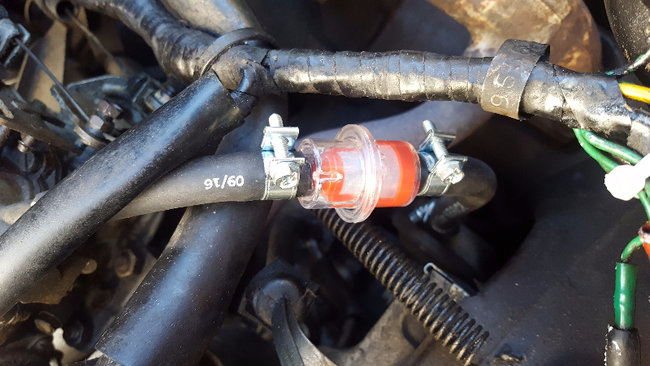

Changement de la durite et installation d'un filtre à essence entre le carbu et la pompe à essence.
Durite et filtre à essence

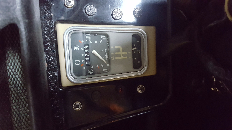

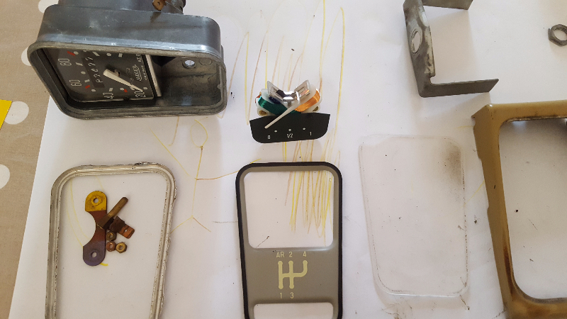

Remplacement du galvanomètre car la jauge d'essence sur le tableau de bord HS.

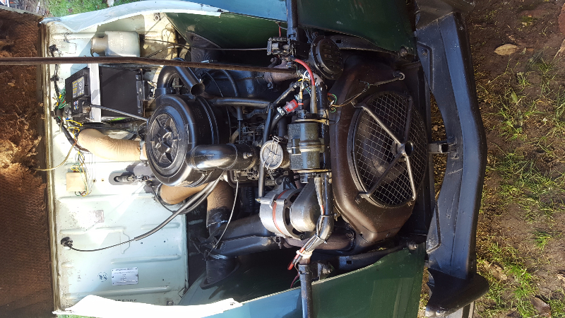

Un premier coup de nettoyage du moteur.... il y a encore du boulot!

je n’arrive pas a bien voir sur ta photo, ton filtre a essence c'est bien une flèche que l’on vois dessus !!!! si oui ton filtre et mal positionner :salut:

Je ne crois pas que c'est une flèche mais je vérifierai demain.
Je l'ai mis dans le sens qu'il m'a paru le plus logique.... J'ai peut être faux!
"Qui ne se plante pas, ne pousse pas!"

...sinon, je pense que ton filtre est monté à l'envers !

OK. ... je vais le remettre à l'endroit. .... :laughing:
Merci du tuyau!

y a déjà eu des travaux de faits, et le moteur est beau (sur les photos en tout cas).

Tant qu'à faire tu devrais placer ton filtre au niveau du châssis : tu protégeras ta pompe et tu ne risqueras pas de "vapor-lock" :wink:
