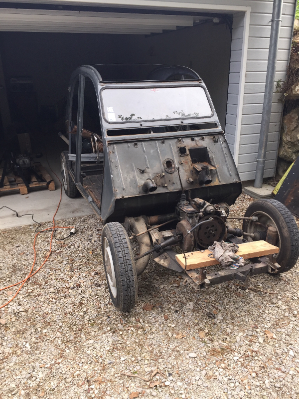

Hop hop hop, on découpe les parties malades:
Bon je ne pensais initialement pas changer la tôle de tablier, mais elle est bien malade... donc je change aussi...
Il ne restera finalement plus beaucoup de tôlerie de l auto d'origine, mais quand c est pourri c est pourri...
La tôle réparation est presque la même à la sortie de levier de vitesse près. Il va falloir adapter un peu.
Prochaine étape, la découpe des bas de caisse et des planchers.
