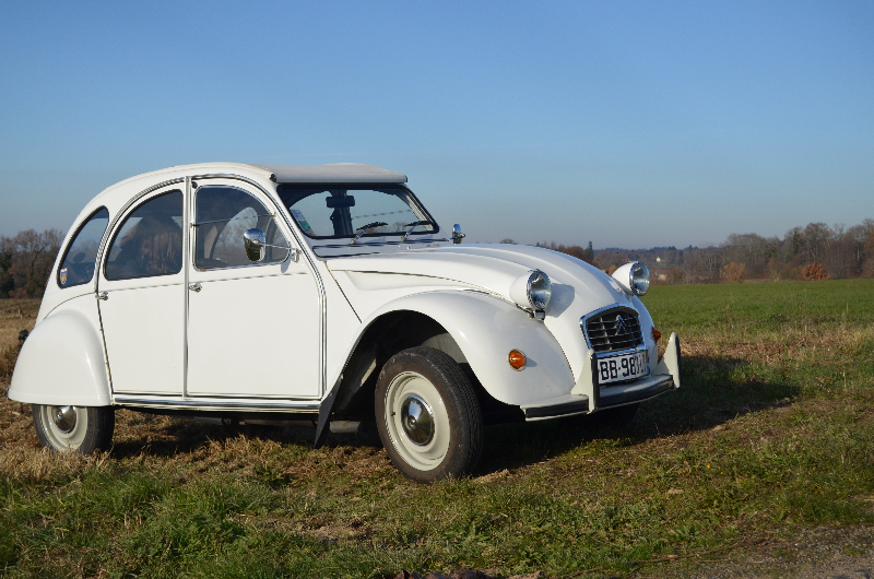

Pour ma deuche, je vous joins quelques photos. Elle s'appelle Capricieuse et de part son ancien proprio, elle porte bien son nom. C'est une 2CV 6 classique de 1982, bien que sa plaque arrière mentionne "2CV 6 Club".
Voilà!

En 1982 il y a la 2 CV 6 Charleston, la 2 CV 6 Club, la 2 CV 6 Special et la 2 CV 6 Special E. (Sauf erreurDelarue a écrit :Merci les gars! Vous êtes formidables.
Le liquide est vert, j'en encore quelques belles tâches sur mes vêtements. Je vais donc suivre scrupuleusement vos conseils.
Voilà!
Les Club et les Special différent au premier coup d'oeil par le tableau de bord. La Special E dispose d'un embrayage centrifuge.
Comment est le tableau de bord de la tienne ? Avec le petit compteur comme sur la photo ci-dessus de Deuchémoi, ou avec le grand compteur d'AMI 6 ?

La mienne est assurément une 2CV 6 Spéciale. Elle n'a pas d'embrayage centrifuge de la spéciale E et dispose du grand compteur d'AMI6.

Si elle a le grand compteur style Ami 6, c'est obligatoirement une Club. Le sigle arrière est donc conforme au modèle.
A noter que de 70 à 75, toutes les 2cv étaient en finition "maxi" et s'appelaient juste 2cv6 (ou 2cv4), on ne pouvait vraiment pas parler de luxe, mais PSA est passé par là et a réussi à retirer : le pare-soleil droit, les cache charnières de portes avant, les baguettes alu des portes, les baguettes de bas de caisses, le hamac arrière,
La 2cv6 Special était née ! Si on achetait une Club, on ne récupérait pas tout pour autant, les bourrelets en caoutchouc sur les pare-choc étaient remplacés pas un adhésif noir (les butoirs avant gardant tout de même l'échancrure en demi lune pour leur passage), idem pour les baguettes de bas de caisses qui cachaient les points de soudure électriques, remplacés par un bout de scotch (et rien sur les Special).
Exit également les pontets en métal sur les charnières de portes arrières, remplacés par des bouchons de stylo, les vis de fixation des soufflets de portes arrières remplacées par de rivets en plastique, exit les batteurs à inertie, les feux de position..
On ne se savait pas si riches auparavant ! On pouvait croire que c'était fini et qu'on ne pourrait plus rien retirer ? Erreur !
Après avoir ressorti un gros stock de petits compteurs pré-70, PSA a décidé d'écouler des flancs de caisses sans custodes des mêmes années (pas des caisses assemblées, des flancs, car les serrures dites "de sécurité" ont des ancrages différents.) La 2cv4 Special entre en scène! ! Et couleur imposée Jaune Cedrat !
Pas de mauvais esprit, ils ont été bien sympas de laisser le chauffage et la roue de secours...Merci PSA !
Les seuls "avancées" réelles apparues sur les 2cv post 70 sont les freins à disque, l'embrayage à diaphragme et la capote à ouverture intérieure. Egalement le carbu double-corps, bien que ça ne fonctionne pas vraiment mieux qu'un 34...
