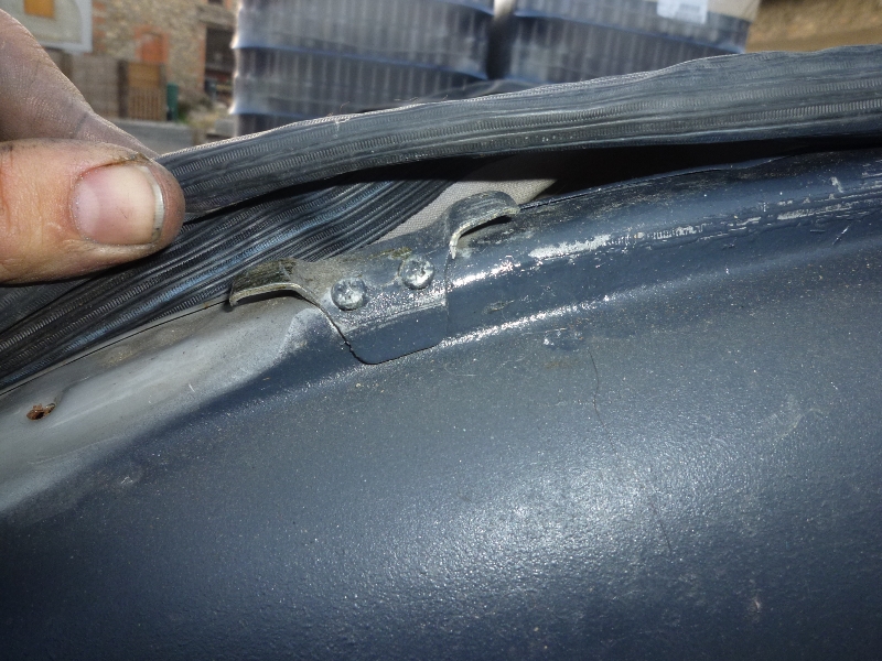

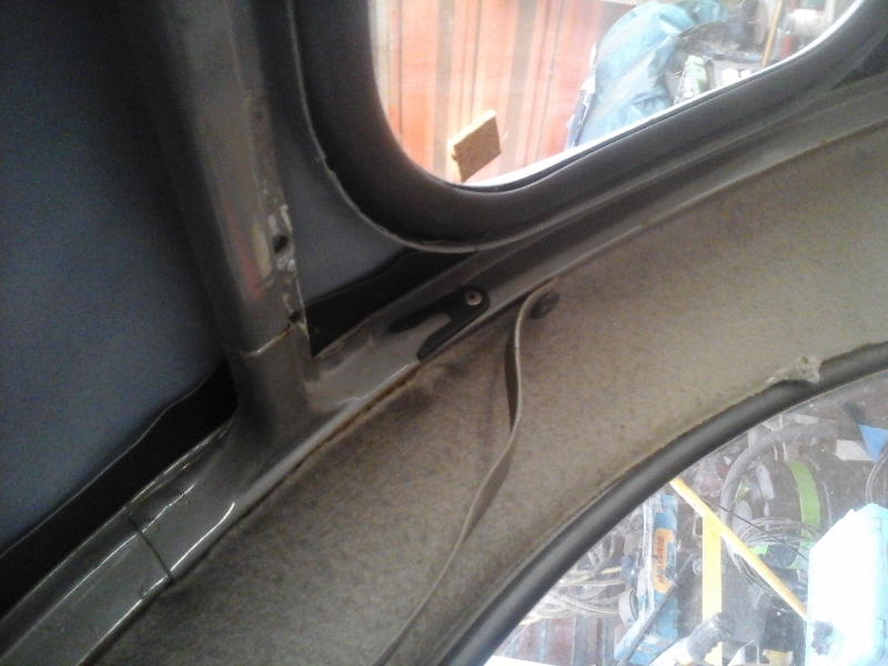

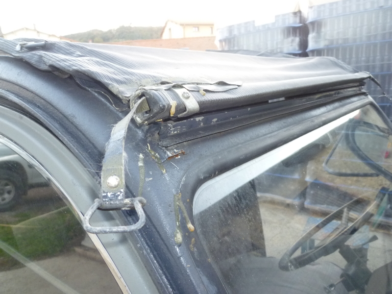

la capote est arriver cet après midi :clap: est j'ai pas résister a la monter tout c'est bien dérouler en tout juste 20 min elle est super bien tendu et de très bonne qualité :france:
et qui peut me dire a quoi servent les crochet noir???
et j'ai due enlever les crochet en fer car je ne vois pas a quoi ils servent

et j'ai enlever les crochet en fer car je ne vois pas a quoi ils servent

pour les crochets au dessus, ils servent à attacher la capote lorsque tu la roules en position ouverte. Les autres à l'intérieur, je ne vois pas bien, peut être pour la plage arrière.
Moi aussi je me pose la question à quoi peuvent bien servir ces crochets ? j'ai eu à poser une capote récemment sur la 2CV d'un ami et j'ai également trouvé ce type de crochet et d'un seul coté le gauche ... Mystère :salut:

les crochets noirs servent à pendre la ceinture de sécurité non utilisée .... quand il ne sont pas cassés !
On avait déjà traité le sujet dans un post ... Je vais tâcher de le retrouver !

C'est trouvé:
viewtopic.php?p=70557#p70557
Au fait, j'ai oublié de répondre sur les crochets en fer: Effectivement, ils servent à maintenir la capote lorsque celle-ci est roulée, mais uniquement dans le cas d'un ouverture extérieure. :D

merci a vous
j'ai donc fait de bonne déductions pour les crochets fer :danse:
