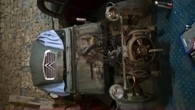

Je suis entrain d essayer de redémarrer ma 2cv trouvé au milieu des bois
Pour résumer
Nettoyage carbu
Remplacement rupteurs(0,40) et condo
Allumage sur les bougies
Réglage de l avance a la lampe témoin
Et résultat madame se fait désirer elle ne veut pas me laisser entendre la belle sonorité de son v8
Ou de son twin plutôt
Pouvez vous me donner vos conseils et la procédure exacte du calage de l allumage
C est peut être là ou je me suis planté

Ce qu il se passe c est qu elle ne démarre pas alors que je pense que tout est ok
Les bougies s engorgent
Retour de flamme au carbu
Je pense qu il faut que je reprenne mon calage dès le départ

Un truc qui m a laissé sur le cul c est le deux vis qui tiennent le reniflard d huile il y a les cheverons gravés dessus
J ai recalé l allumage
J ai fait un réservoir avec un bidon
Et le résultat est toujours le même
La seule différence c'est que ce soir au bout d un long moment sur le démarreur j ai senti qu il voulait partir et l espoir est retombé

L étincelle je l ai sans problème
L essence au carbu c est bon
Et l essence aux cylindres oui
Mais j ai l impression que celui côté conducteur mouille plus et il y a des petites particules noir sur la bougie
Pourtant quand mon carbu était démonté j ai passé un coup de soufflette dans le conduit d admission soupape ouverte pour nettoyer

Renato je crois que j ai trouvé la panne je pense que je n ai pas d arrivée d essence sur le cylindre coté passager pourtant elle a eut envie de démarrer ce soir mais quand j ai démonté elle était sèche et l autre bien mouillée
Comment résoudre le problème

Le test du bouchon est malheureusement fait un des deux cylindre n a pas de compression et c est celui qui engorge le plus
L autre l expulse immédiatement
Pour le test du sopalin est ce qu il faut remettre les bougies car sans les bougies j ai l impression que ça me souffle le papier

Je crois que j'ai trouvé la panne la soupape a l échappement est cassée
Celle a l admission est belle
Le cylindre et le piston sont beaux
Il n y a pas de calamine sur la tête de piston
Du coup j ai remonté le cylindre
Petite précision lorsque l on remonte le cylindre il faut bien intercaler les gorges des segments ?
Messages : 11472
Re: calage allumage 2cv
ATTENTION, ne mais pas la charrue devant les bœufs,tu va trop vite, si tu monte a l'arrache tu démarrera pas , ou très mal !!!
avec une soupape fondue comme tu a ,le siège est hs aussi, il te faut faire rectifier les sièges ,ou les faire changer, puis monté des soupapes neuve,
tu a déposer les chemises, les segments trouverons plus leur place respective, et sûrement eux aussi sont hs, ne te presse pas , a vouloir le mettre en route vite vite, ça marchera pas non plus.
pour un travail correct ,il te faut faire rectifier les sièges, et contrôles des guides, part un pro ( spécialiste) changer les soupapes, les segments, et déglaçage des chemises, sinon ton moteur
fonctionnera pas, ou très mal,est bien sur des deux coté,droite et gauche . :salut:
