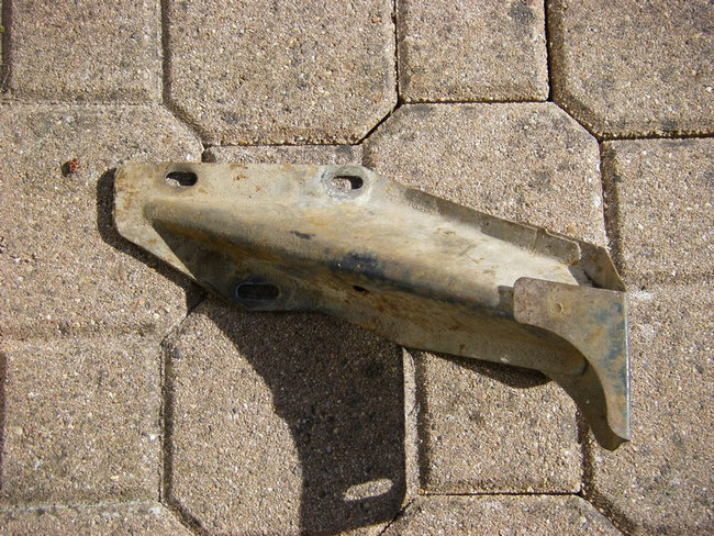

- Messages : 15015
Re: du montage des supports pare-chocs....

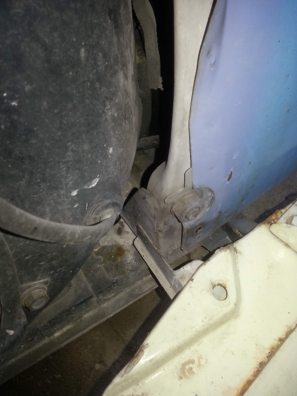

J'essaye de te faire des photos demain ... ou dimanche !Pascal64190 a écrit :Bonjour à tous !
Euh.... je voudrais préciser que ceci n'est pas un canular.... je ne sais vraiment pas comment remonter les supports de pare-chocs sur le châssis vu que je ne retrouve plus les photos prises.... je sais, c'est vraiment le truc idiot.... :oops:

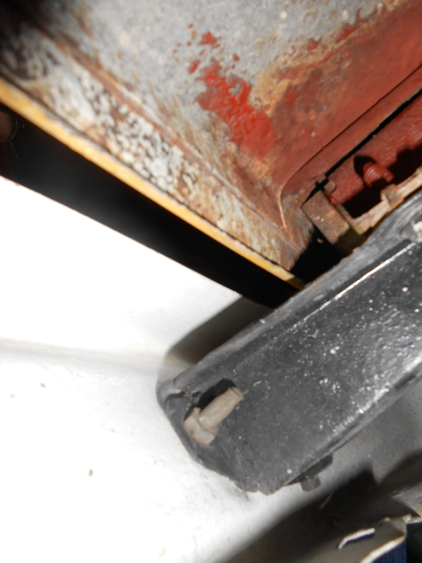

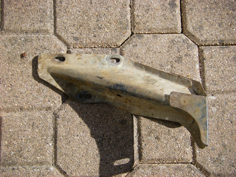

Re: du montage des supports pare-chocs 2cv....
Est-ce que ça t'aide ?
Côté droit, vu de dessus (très probablement) ou gauche de dessous, je ne me souvient plus (ça commence à dater)
- Messages : 8687
![:salut: :salut:](./images/smilies/07.gif)
C'est le gauche...

- Messages : 15015

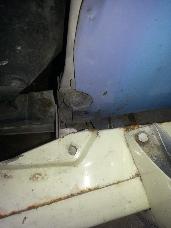

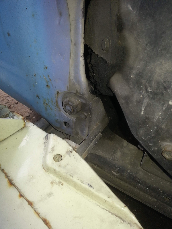

Voilà ce que j'ai pu faire. Si il te faut une précision, demande !

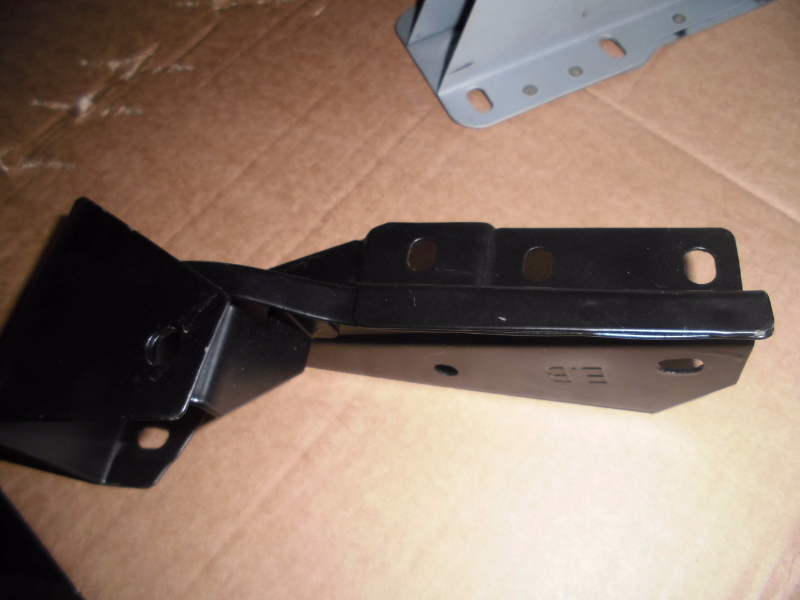

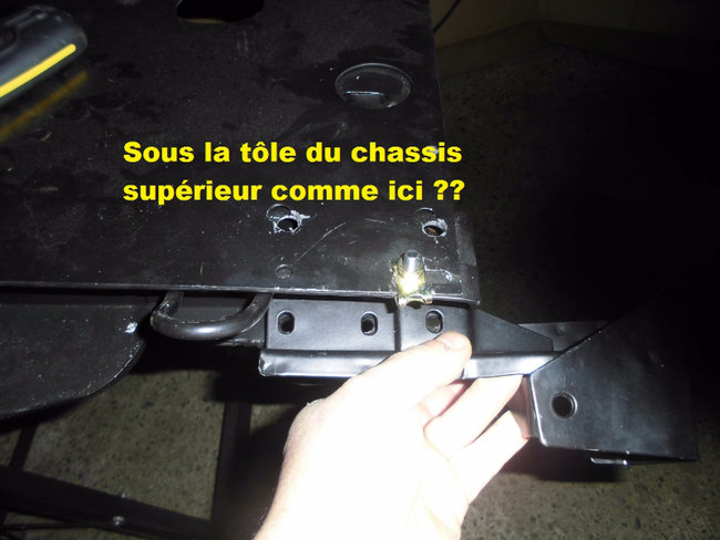

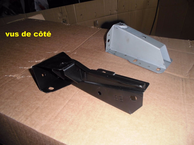

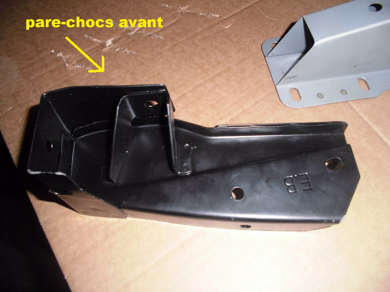

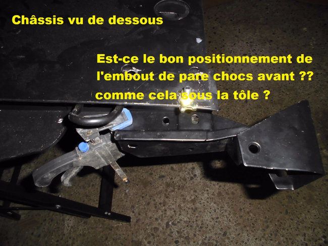

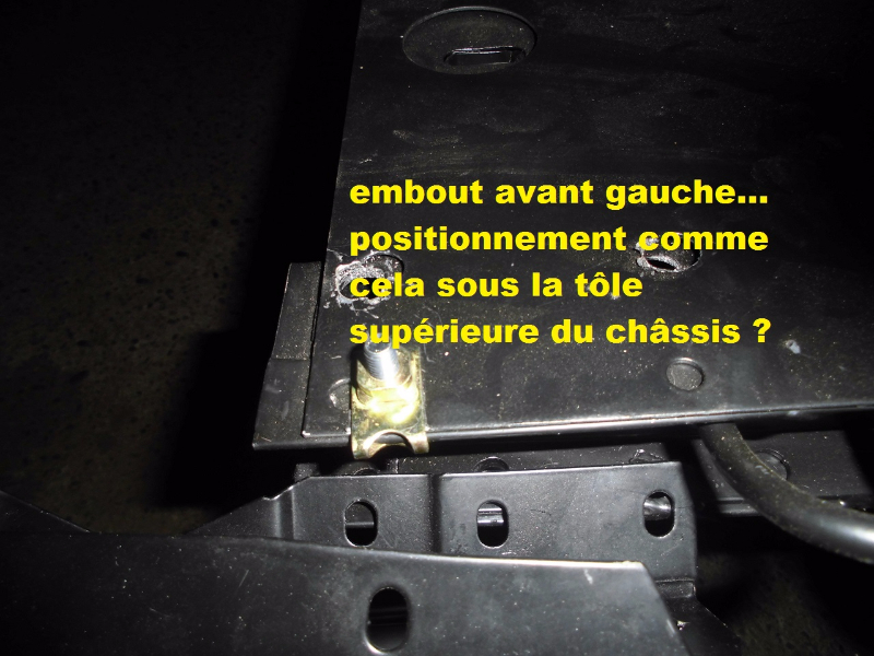

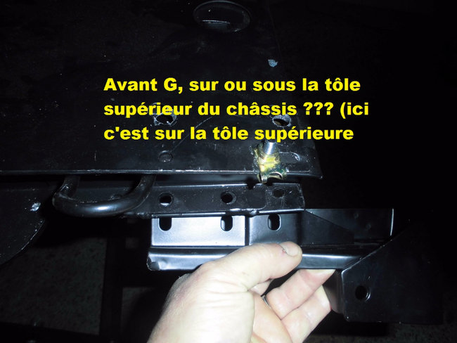

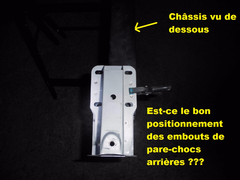

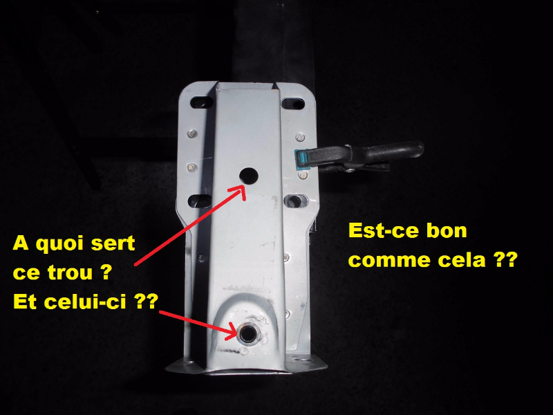

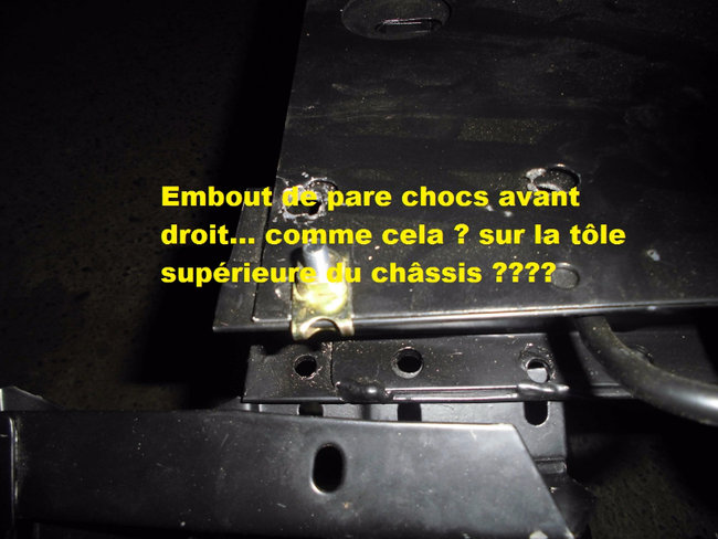

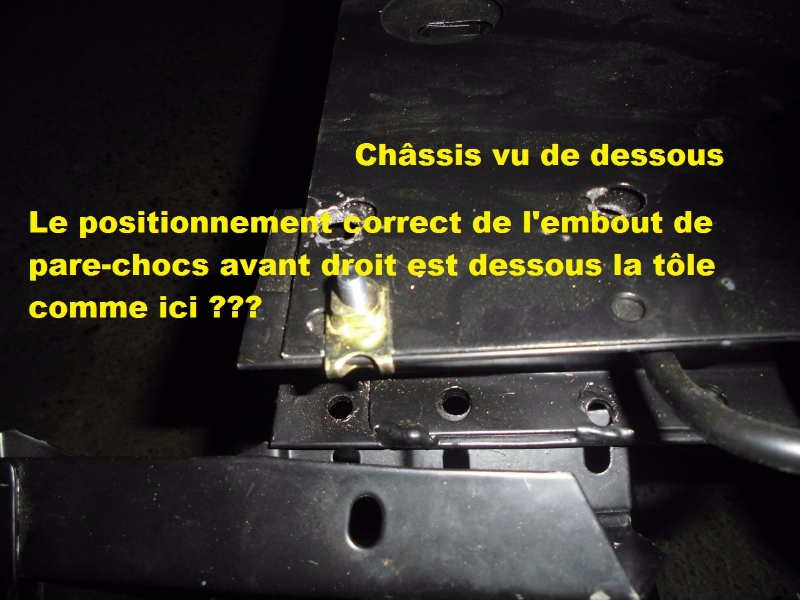

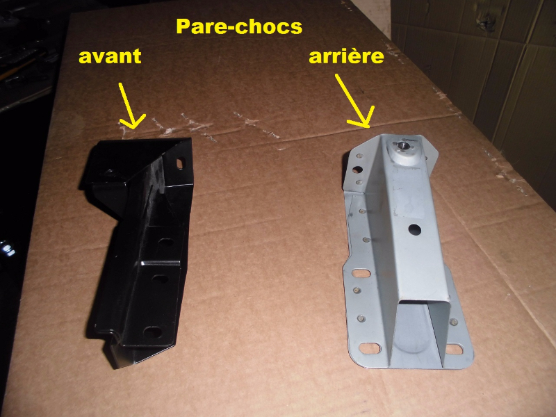

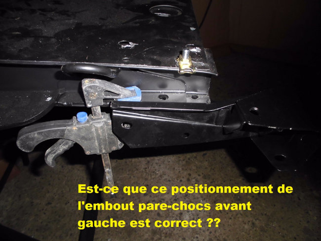

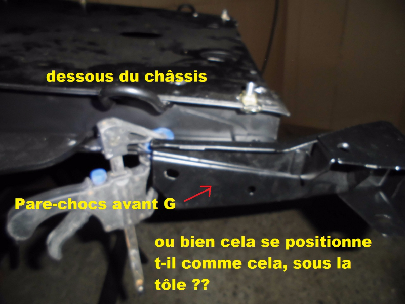

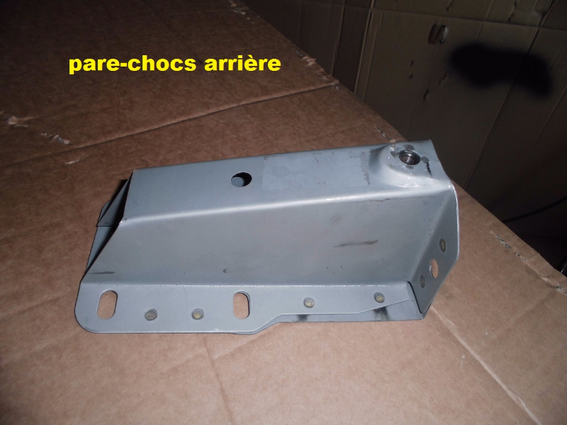

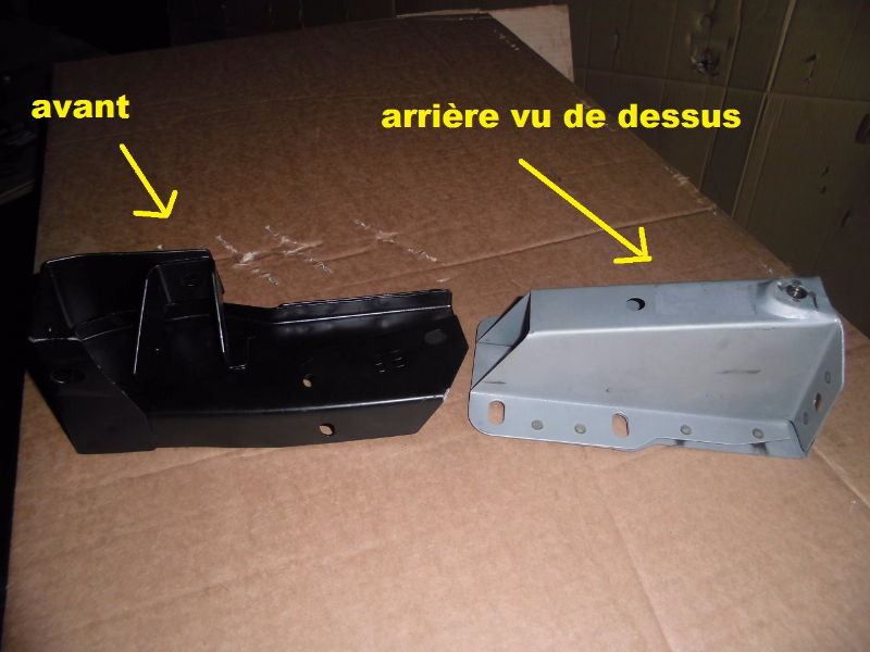

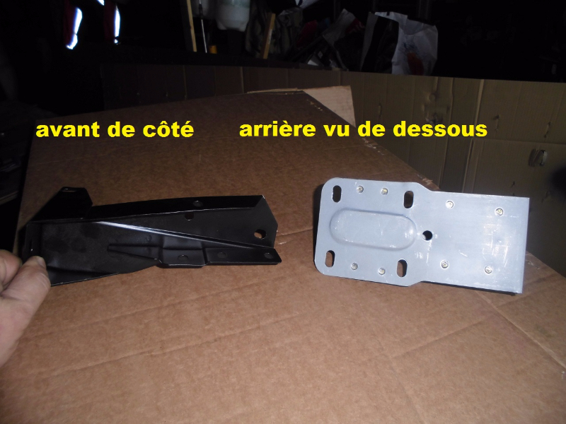

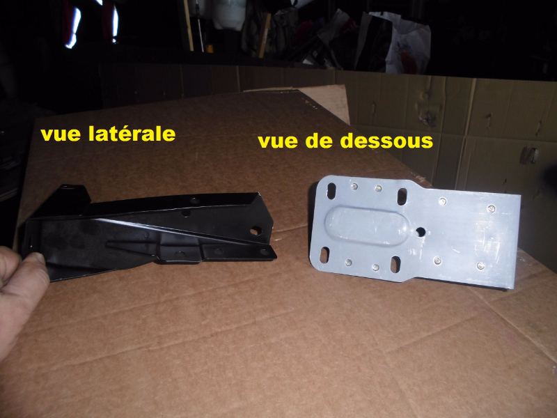

Rien à faire... je bataille toujours pour trouver le bon sens, dessus, dessous la plaque.... maudits embouts !!!!
Voici quelques photos qui je l'espère vous aideront à me dépanner... j'aimerais fixer ces embouts de pare-chocs avant de repasser une couche d'epoxy sur le châssis...

- Messages : 8687
Je comprends pas bien tes photos
![pensif :???:](./images/smilies/doute.png)
C'est bien une 2 CV 6 que tu as ?
Dans ce cas voici comment est le support de pare-chocs avant. C'est le support coté droit, le gauche est symétrique.
Sur la gauche de la photo, les trois trous se positionnent sur le longeron du châssis ; c'est aussi la fixation de la barre de phare. Sur la droite, se fixe le pare-chocs.
Fais-nous une photo de ton support seul.

- Messages : 8687

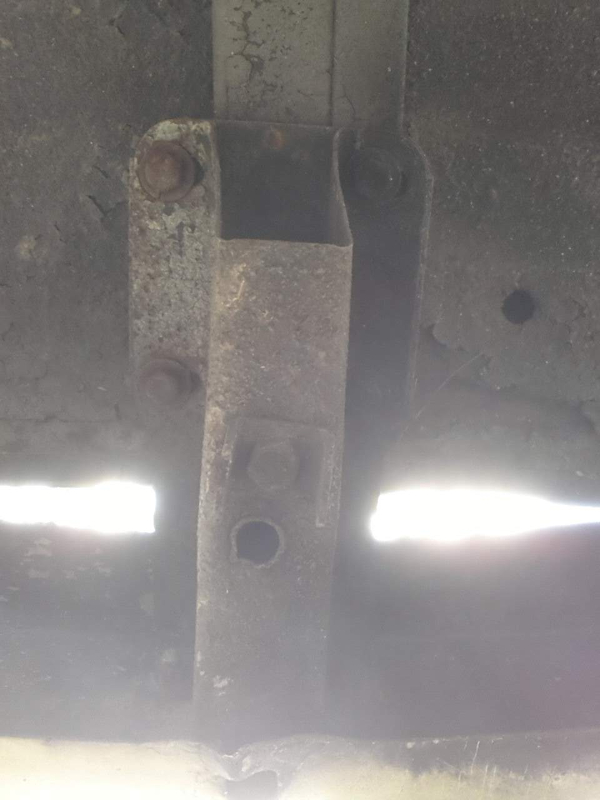

re
Pour l'arrière, oui c'est la bonne position. Regarde la photo que t'a envoyée Deuchémoi !
Tu te poses trop de questions
Le trou du haut sur ta 1ère photo du support arrière, ne sert à rien, ou plutôt si, il sert à évacuer l'eau. Dans le trou du bas, il y a une vis de fixation du pare-chocs. Le pare-chocs est fixé par deux boulons situés sur sa face arrière, et une vis située en dessous ; cette vis se visse dans le trou du bas du support sur ta photo. !
Bonjour Bob41 !
Merci de ton aide ! tu as raison, je dois sûrement me poser trop de question !!!
Effectivement c'est bien une 2CV 6 spécial que j'ai et ces embouts je les ai acheté chez MCDA.... j'espère au moins qu'ils m'ont fourni les bons....
J'espère que ces photos aideront un GM (gentil membre...) à enfin réussir à placer ces embouts.... je traîne... mais je traîne... c'est une horreur !!!
![:fou: :fou:](./images/smilies/24.gif)

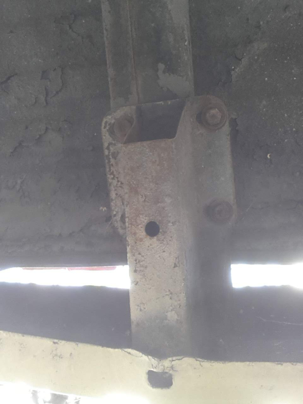

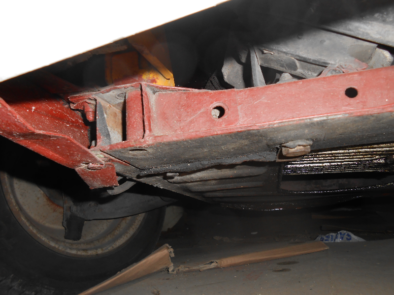

- toutoune
- Messages : 1927
- Ma deuche : AZKA 10/11/1980
bonjour
vue de la fixation du parechoc arriere vue des supports avant ils etaient abimés je les ai changés depuis

- Pascal64190
- Messages : 24
- Enregistré le : 09 mars 2016, 19:45
- Ma deuche : 2CV6 SPECIAL
- Date de naissance : 22 mai 1963
- Localisation : Navarrenx 64190
Merci beaucoup Toutoune !! je crois que j'ai (enfin !!!) compris !!
