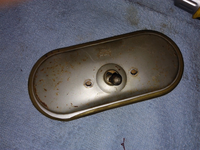

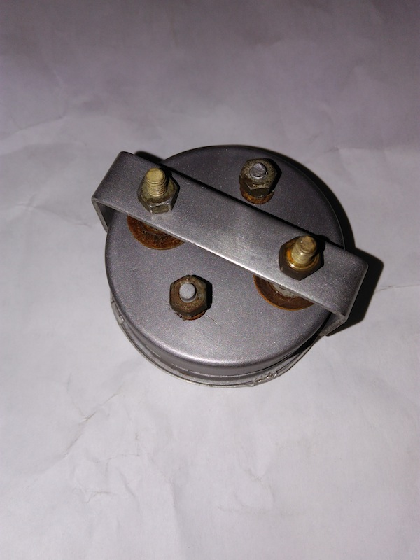

bon alors la commande pour finir le châssis est en route (mousse, caoutchoucs, pot suspension,...) en attendant je fais quelques travaux sur la jaune et je restaure les petits éléments intérieur (pour le métal, sablage grain 0,1mm et ponçage paille de fer) Photos avant/après:
rétro:
ampèremètre:
compteur:

Re: Restauration 2CV type A (février 52)
Bravo pour ton boulot, c'est super.
Pour le rétro, ce n'est pas le bon modèle. Le rétro intérieur des 2 CV A et AZ jusqu'en 1959 est une simple glace tenue par quatre griffes, et il y a deux tailles : 90 mm de 1950 à 1957, 110 mm après.
Il est refabriqué par Les Filles de Levallois, mais en rupture actuellement. :shock:

Pour le compteur de vitesse, la molette est noire à 10 tétons et non à cinq ; as-tu cette pièce ? (les trois molettes de la voiture sont à 10 tétons).
Bon courage et encore :clap:

bob41 a écrit :Pour le rétro, ce n'est pas le bon modèle. Le rétro intérieur des 2 CV A et AZ jusqu'en 1959 est une simple glace tenue par quatre griffes
oui j'ai vu ça dans un magazine présentant une type A de nov.52. Je vais remonter celui ci qui était dans la voiture en attendant d'en retrouver un dans une bourse ou en neuf.

bob41 a écrit :Pour le compteur de vitesse, la molette est noire à 10 tétons et non à cinq ; as-tu cette pièce ?
j'en ai qu'une sur 3 malheureusement, mais ce sont les mêmes que les tractions donc pareil dans une bourse j'en trouverai sûrement.
