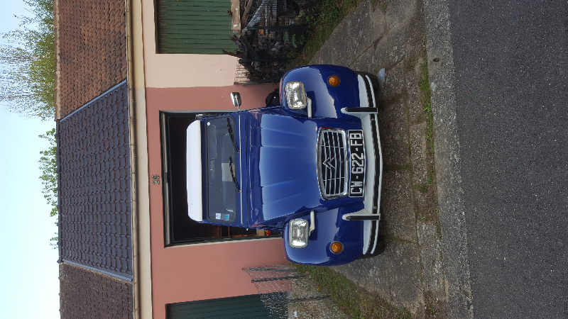

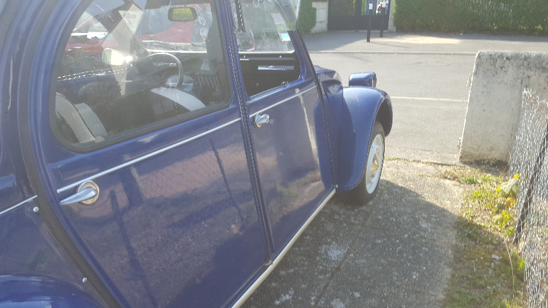

Sinon, voici les dernière photos (hauteur de caisse non réglé) :
