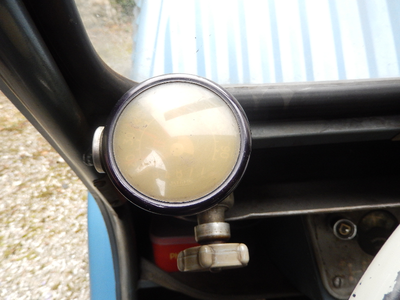

Bonsoir à tous,
Sur ma 2 cv AZ de 1959 ,le plexiglas du compteur est opaque , comment le nettoyer ?
Merci pour vos réponses

Hello !
Il existe des produits pour rénover les plastiques des phares modernes opacifiés par les UV .... jamais testé mais ça paraît efficace ... sinon tu peux essayer avec de la pâte à polir et une peaux (laine) de mouton ou un chiffon doux ... attention c'est très fragile et je parle en connaissance de cause : j'en ai cassé une ! :oops:

Re: Compteur kilométrique
Tu peut aussi te renseigner chez un vitrier, sil peut te découper un morceau avec l'ancienne vitre ,comme modèle.
Il suffit d'avoir la vitre de la bonne épaisseur et la découper, je dis çà !!! mais c’est juste une idée!! je l'ai jamais fait ,
mais çà coûte rien de se renseigner dans les endroits qui font les découpe de bois et de verre, ?? :salut:
Tu peux aussi trouver un compteur avec une vitre en bon état en bourse aux alentours de 10 euros, voire moins s'il est tout rouillé.

Message par Deuche du 13400 »
Merci pour vos réponses , comment se démonte t il ?
Âge : 58
Le cerclage de la vitre se dévisse, mais peut-être pas sur tous les modèles.

Deuche du 13400 a écrit :Merci pour vos réponses , comment se démonte t il ?
pour la dépose de la vitre, c’est très facile
1 tu débranche la veilleuse dessous le compteur,
2 tu devise l'écrou de serrage,
3 tu devise ton compteur a la main, puis tu va voir le cerclage il y a 3 petit ergots avec une lame de couteau
tu les remonte ,puis c’est bon tu dépose le cerclage et la vitre et maintenue part le cerclage,c’est plus jolie de remettre une vitre,,
pour le remontage tu fait inverse et tu replis les 3 ergots, :salut:

renato13 a écrit ::salut:
Tu peux aussi le faire toi même très facilement! Si tu as une chute de verre de la bonne épaisseur, tu colles dessus un rond du bon diamètre découpé dans de l'adhésif (pour bien voir la découpe), ensuite, tu prends une paire de gros ciseaux, tu tiens ton verre dans un seau d'eau et tu découpes le long de l'adhésif avec les ciseaux! En fait ça va plutôt rogner le verre mais ça marche nickel! aprés, tu affines les bords à la lime ou au dremel (avec lunettes de protection!) et c'est top! Je l'ai fait plein de fois.
