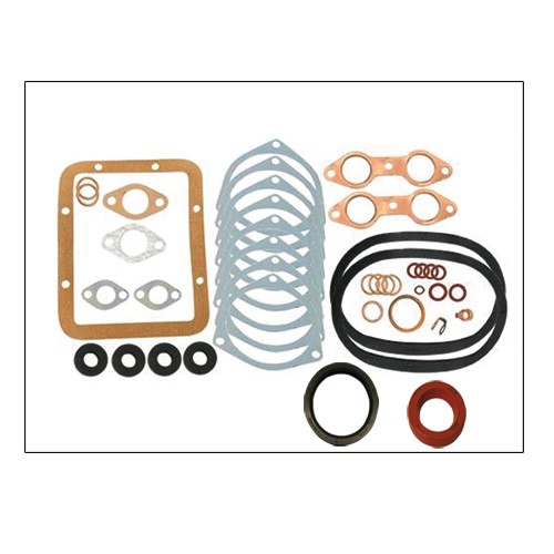

oui c’est normal il y en a pas, les seul joints sur les moteur 2cv , son pour les anciennes, comme pour les récente à quelques joint prés
sont joint spi coté volant moteur pour une 58 , si le vilo et d’origine, sinon joint spi a l'avant aussi, joints lunettes, joint cache culbuteurs,
joint collecteur ADM ECH ,joints reniflard .
pour les récentes , même chose sauf en plus joint papier sur le corps de pompe a huile, et joint torique sur la plaque de pompe a huile,
et joint de pompe a essence, voila si j’ai rien oublier :pense: :salut:

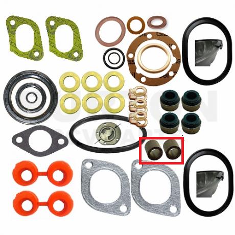

:salut: 2 joint de radiateurs(2 tuyaux) au moins pour les récentes.

ces 2 joints de radiateur sont ils dans les pochettes de joints complètes moteur ?
Messages : 3331
Re: Pas de joints moteur 2cv AZ 1958
Normalement oui

williamm a écrit :ces 2 joints de radiateur sont ils dans les pochettes de joints complètes moteur ?
Oui on dirait bien qu'ils y sont, c'est des joints cuivre si je me trompe pas. Mais c'est vrai que cette pochette de joints est générale, il va me rester du joint en rab
:salut: Les joints de radiateur pour 2CV6 ne sont pas en cuivre mais en caoutchouc.(rectangle rouge)
Pochette joints 2CV6.jpg (41.05 Kio) Vu 7164 fois
