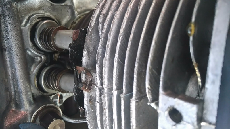

bon re bonjour suite de l'histoire c'est pas les joint de lunette
bon j 'ai fait tourner le moteur 15 mn pas de fuite sur les joints de lunette ni sur les 2 banjos
j ai arrêté le moteur et au bout de 20 mn voila ce que j'ai
la photo représente le dessous de l'ensemble cylindre culasse, une goutte apparait sur la deuxieme ailette de la culasse, on voit bien que les tubes ne fuient pas, la je perds mon latin :enerve2: :enerve2:
help me please :D

Messages : 11464
Re: fuite d'huile moteur 2cv besoin d'aide
essaie de monter le cache et le joint, coté opposer, si toujours pareil , peut être la culasse fendue!!! :salut:

:salut: sur la photo les joints lunettes sont montés à l'envers si c'est un 602,méplat en haut.

le méplat est bien en haut tu m'as fait peur ce que l'on voit c'est la deuxième ouverture dans la coupelle et non le méplat, de toute façon la c'est démonté pour l'instant.
