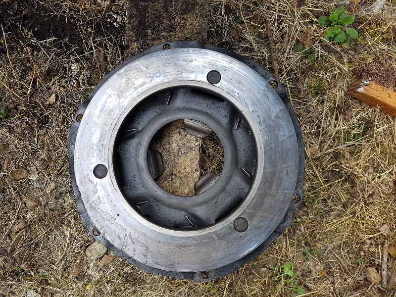

Merci, mais à quoi on voie que l'on a un embrayage centrifuge (désolé pour la question de néophyte...).
Le mien n'a pas de cannelure et a trois doigts.

Pour l'embrayage, on le sait tout simplement en utilisant la voiture, c'est une manière de la savoir. Lorsque l'on passe la première et qu'on relâche l'embrayage, le moteur ne doit pas caler.
On le voit aussi par le fait qu'il y a en plus de l'embrayage classique, une couronne derrière celui ci, avec une garniture sur son pourtour, c'est la couronne centrifuge. Les 2cv sans embrayage centrifuge en sont dépourvues.
oui je confirme, centrifuge deux volant un volant moteur l'autre un tambour centrifuge, c’est visible a l’œil entre le moteur et boite,
sinon un test tout simple ,tu mais en première, tu lève le frein a main , tu tourne la manivelle, si tu a un centrifuge, ta voiture bougera pas
si tu a un classique ta voiture va avancer au fur et a mesure que tu tournera la manivelle. pour le reste le ralentie accélérer, tout a était part Poyducotam
