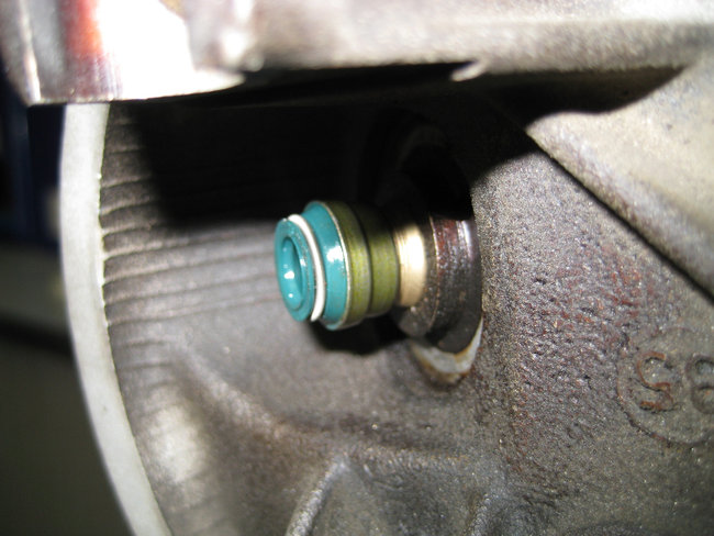

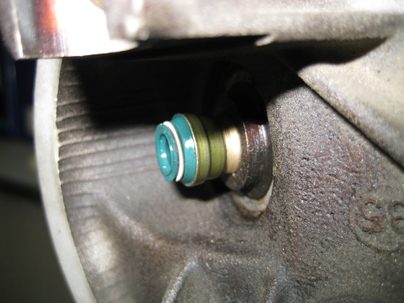

:salut: Je suis sur mon moteur de rechange et suis entrain de changer les joints de queues de soupapes mais j'ai un doute parce que le joint
ne rentre pas jusqu'au bout du guide.Est ce normal ??? :merci:
Messages : 11547
Re: Joints de soupapes 2cv
salut Ricman, :non: ton joint ( valve) doit descendre sur le bord de la porter,
mais attention les joints son différent ADM ECH, 8mn adm 8.5 ech. :salut:

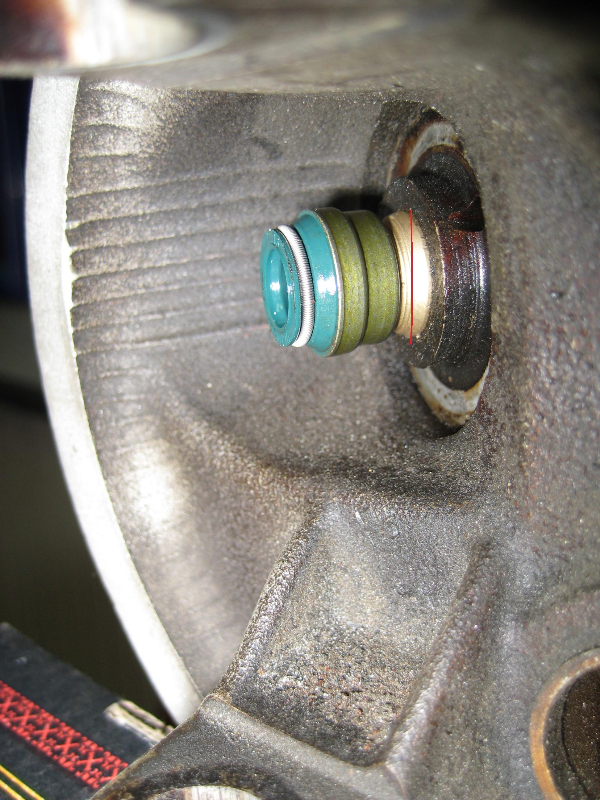

:mercirene: J'ai réussi à rentré un peu plus le joint jusqu'à l'épaulement du guide(trait rouge) et pareil pour l'autre.
Messages : 11547
c’est :salut: bon ok
Messages : 3335
:mercirene: J'ai eu peur un moment jusqu’à confirmation :siffle: :wink: :mercirene: Quelle galère ces demi clavettes :enerve:
