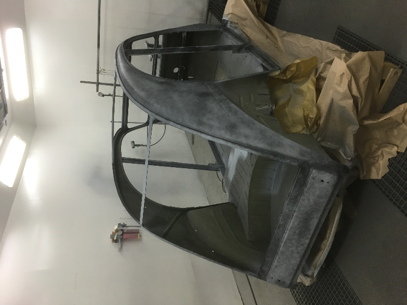

Je suis content, le boulot de peinture avance!!!
Après phosphatant:
Et après garnissant:
Un sacré boulot fait sur cette carrosserie! Un grand merci à mon carrossier Mickaël grâce à qui le résultat final sera vraiment chouette!!!
Bientot :volant:
JG
Messages : 17297
Re: Restauration 2cv AZAM 1965
Toujours mon torticolis .... :| Sur cette dernière salve en tout cas. La précédente était dans le bon sens ...
