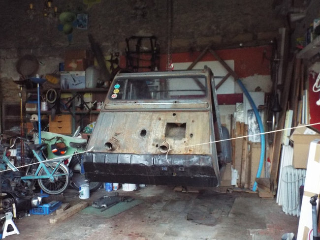

Sinon pour une berline, il faut juste ôter la capote, et avec une barre passée un peu en arrière du pied milieu et un palan, hop, ça se lève bien aussi. Un seul point d'ancrage pour le palan.
On ne voit pas trop bien sur la photo mais la caisse est juste levée par une barre accrochée au palan

La coque ne risque t elle pas de se "voiler" ?
Âge : 58
Re: Décaissage 2cv azu
Fredjojo a écrit :La coque ne risque t elle pas de se "voiler" ?
Non, elle repose juste sur la barre, elle est levée verticalement.
Ce n'est pas comme s'il avait une élingue avec deux crochets qui exerceraient dans ce cas une force tendant à rapprocher les deux demi-coques.
