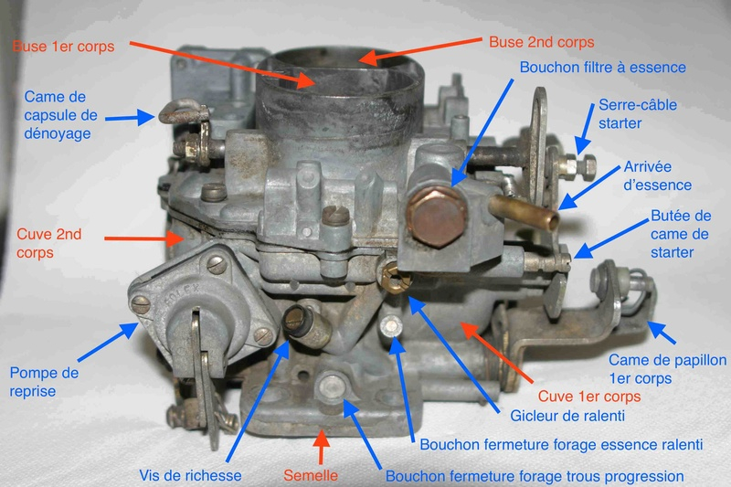

heureuse proprietaire d'une 2cv azka de 84 je rencontre des problemes sur mon moteur
a froid comme a chaud elle a des rater et elle pete bcp
j ai changé la bobine et l allumage electrique ( la boite noire , desolée je connais pas encore tout les termes technique :mdr: ) , les bougies sont bonne et le circuit d'essence est propre
il y a deux jours j ai perdue la vis de richesse de ralenti , me demander pas comment :(
bref , super papa est venu a ma rescousse et a reboucher le trou avec un vieux bout de joint
retour a la maison et on a remis une vis
probleme c'est que le peux de route que j'ai fait avec la bricole, ma josephine a parfaitement roulée sans a coup ou autre.
et avec la vis elle recommence ses fantaisies de pets et de broutage
le probléme peut se situer ou a votre avis ?

Je dirais un problème d'allumage mais il semble neuf.... Peut-être une prise d'air au niveau du carburateur ?

Dans un premier temps, je changerais tous les joints du carburateur et reprendre les réglages (Avec l'aide de papa à priori). Le kit de joints se trouve facilement. L'ajout d'un filtre à essence permet d'éviter aussi bien des problèmes .

:salut: Es-tu sûr du bon réglage de ton allumage(vis platinées)
Pour ta vis de richesse,tu la visse à fond sans forcer(c'est fragile)et tu la dévisse de trois tours,c'est un début et essayes voir se que ça donne.

Oui vérifies si tu as bien le gicleur de ralenti en place,je te mets une photo,se sera plus facile :laughing:

RICMAN41 a écrit :Oui vérifies si tu as bien le gicleur de ralenti en place,je te mets une photo,se sera plus facile :laughing:
Ben non elle ne l'a plus, ... puisqu'elle l'a perdu !! :fou: :siffle:
:mdr: :mdr:
Elle l'a même remplacé par une vis, puis par un bout de joint ... Dis, faut suivre !! :siffle:
:mdr: :mdr:
:mdr: :mdr:
:mdr: :mdr:
:salut: En 1er c''est la vis de richesse qu'elle a perdu et remplacé par un joint puis par une vis,faut suivre... :pense: :laughing: :wink:
Vis de richesse et gicleur de ralenti ne sont pas les mêmes pièces Nicolas. :siffle:
Mais peut être que le gicleur de ralenti n'est plus en place,elle peut toujours vérifier.
merci beaucoup en effet c'est beaucoup plus simple comme ca
apres verification elle péte bcp moins mais ce n'est pas encore parfait
affaire a suivre et merci a tous pour vos coneils :clap:

Bonsoir
Ça y est avec vos conseils ma josephine tourne bien. En tout cas aujourd'hui. J'ai réussi un réglage carbu :clap: :clap: :clap:
Rien de grave heureusement.
