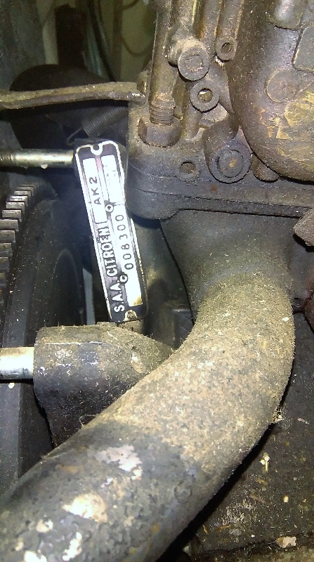

bonjour!

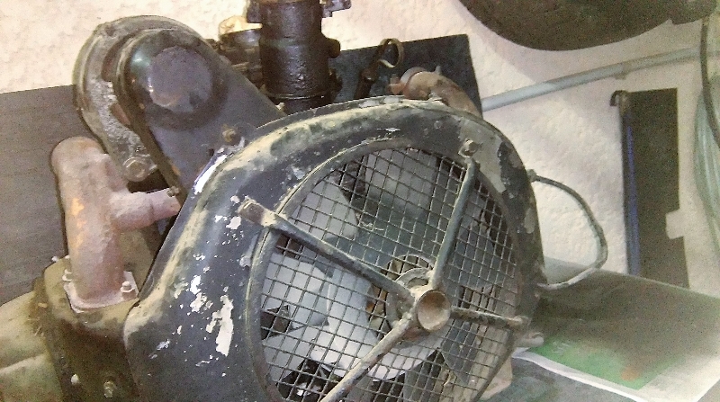

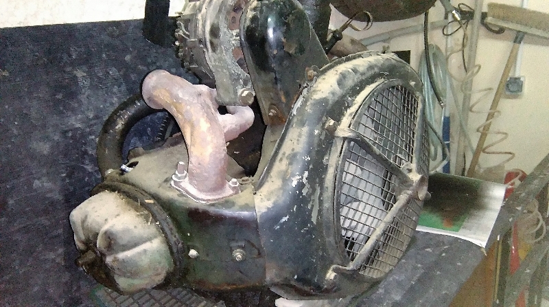

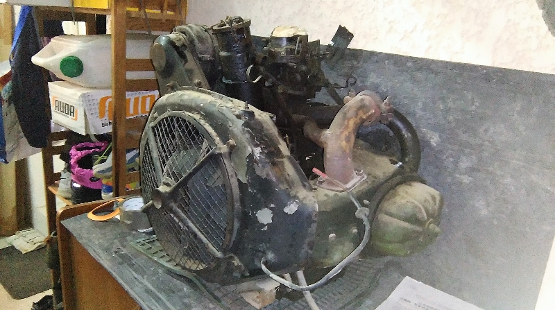

voici la rénovation du moteur 2cv6 que je viens d'acheter à un sympa deuchiste, sympa comme un deuchiste !
j'ai à le nettoyer ( gros boulot ! ) et à le démonter gentiment...je ne connais pas son état mais il tourne à la main sans soucis, sur la plaque je lis " AK2 échange usine "...donc le même 28 1 AK2 que sur ma deuche !, il aurait donc été en échange standard depuis chez Citroën.

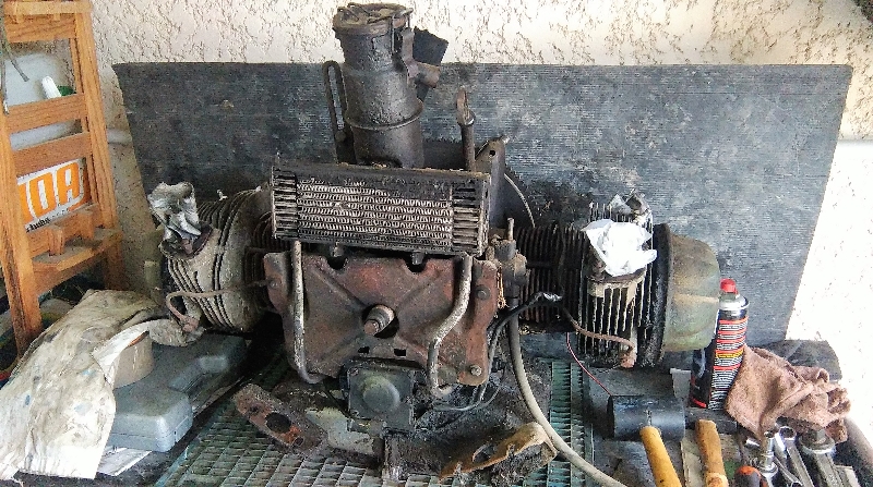

le voilà donc..tout sale... il a son alternateur ducellier et son carbu double corps.La mienne est une deuche 6 mais des toutes premières ( mars 1978 ) avec donc le carbu simple corps que je pense conserver....au boulot !

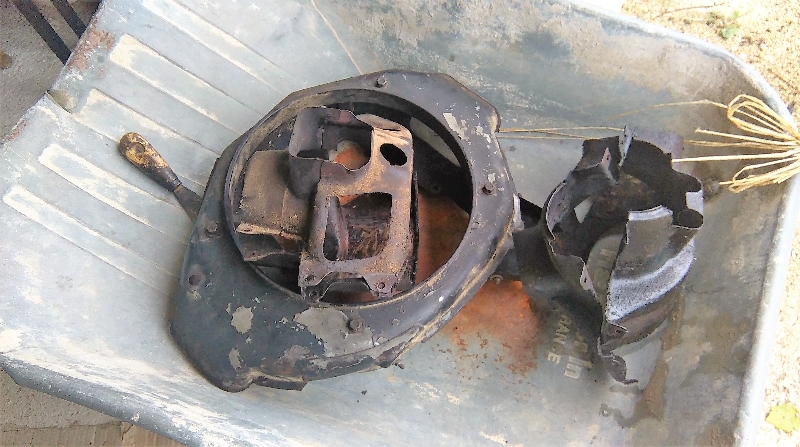

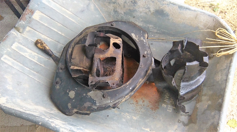

le démonter niveau carbu, araignée, pales et carters de ventilo...puis le nettoyer dans la brouette avec un dégraissant ?
Messages : 3335
Re: rénovation moteur 2CV6
:salut: Pour le nettoyage tu peux prendre de l'essence,acétone ou white spirit avec pinceau,brosse à dents et pour peaufiner les recoins
bombe de dégraissant pour freins.
Bon démontage !!! :wink:

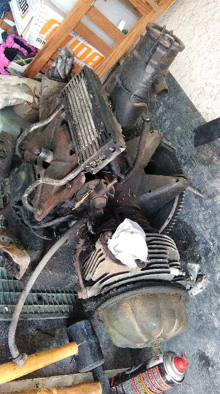

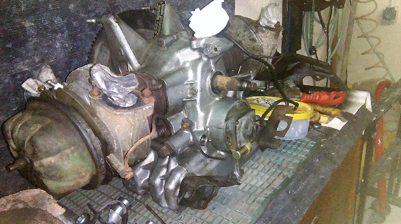

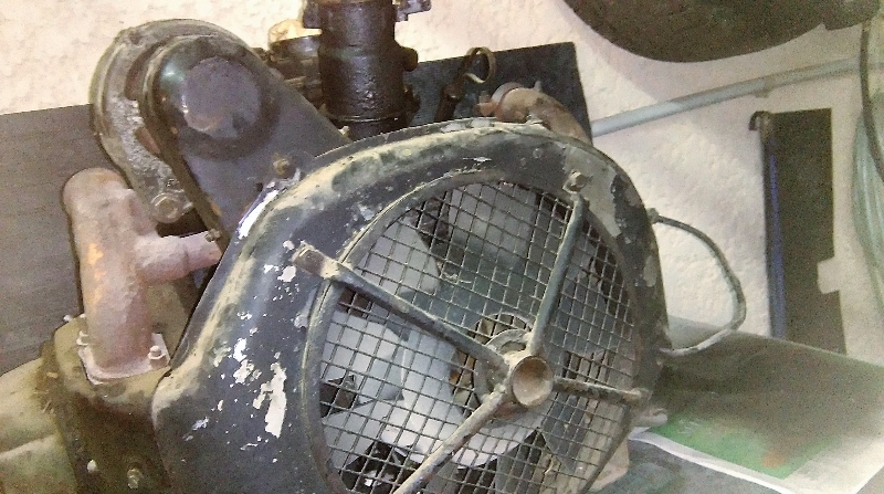

re jourbon !
voici donc le début du boulot !...c'est crade, va falloir frotter ! j'ai commencé à ne nettoyer que les carters de ventilo et encore faudra y refaire !

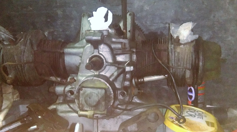

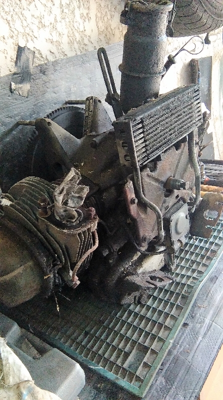

quand je suis face au moteur, le cylindre de gauche a une fuite, suintait l'huile...
les bougies m'ont semblé correctes...mais ? étaient juste noires et séches...le mieux c'est plutôt brun que noir, non ?
Messages : 3335
Oui les bougies c'est mieux bruns que noires mais de toute façon tu vas l'ouvrir et le contrôler et sûrement changer cylindres/pistons.

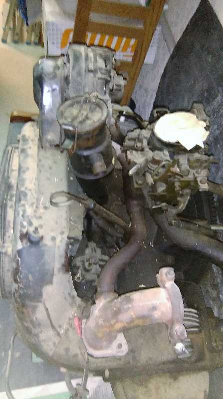

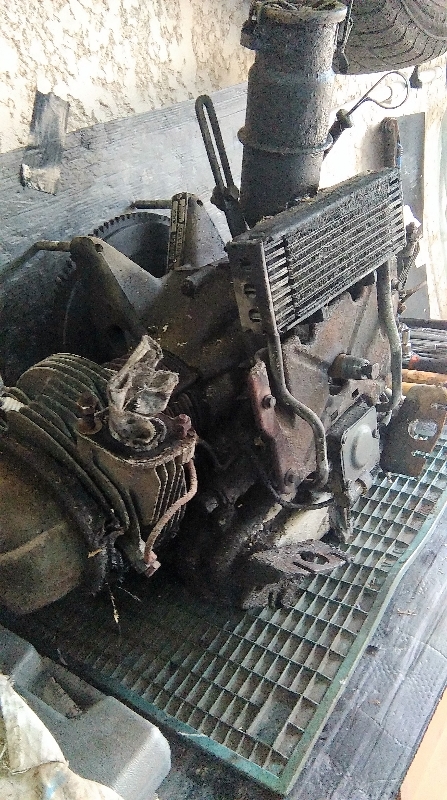

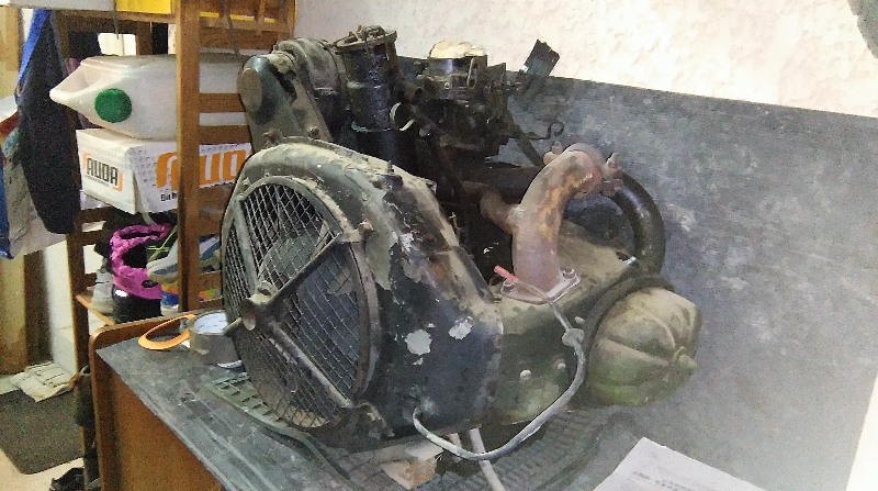

bonjour !
voilà; l'essence est passée par là et ce n'est pas niquel mais plus propre ...ça donne envie de démonter ! :salut:
je me pose des questions...le coût ? avec du bol 500 euros pour du neuf complet ou 1000 euros si pas de bol, soit moitié moins qu'un neuf de chez mcda...mais bon...c'est du plaisir, de l'apprentissage, du " c'est moi qui l'ai fait "...de l'intimité à partager avec ma deuche...et puis vous, mes potes passionnés : on partage quelque chose ! :D
bon...j'ai pas de clé dynamo, de comparateur...je me sens bien de faire le haut moteur mais le bas me fait plus flipper, ai pas tout compris, même si j'ai lu la rénov moteur de lala !
Mais bon, j'ai le temps, l'envie, vous et l'amour !!!
sinon, après ce lavage de moteur je vais relaver à l'essence les carters du ventilo : pour les repeindre il faut une peinture qui résiste à la chaleur ou classique ? pour repeindre l'araignée ( tubes admission échappement )rouillée avez vous un antirouille qui tient le chaud ou une super peinture ?
à bientôt les z'amis deuchistes :D

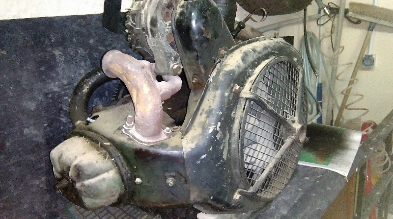

hello ! :D
pour mes grilles de ventilo,je viens d'acheter chez merlin pinpin de la peinture " température absolue "marque oxi qui fait pour 600 degrés maxi, elle est noir satin...j'en avais déjà mis de la grise sur cache culasse et pot d'échappement en gris.
Je trouve pas d'antirouille qui semble tenir le chaud, faudra que je voie pour ferrose... ou sinon passer mon destructeur de rouille et bien gratter !
je pense le faire au pinceau même si j'ai compresseur et pistolet.
