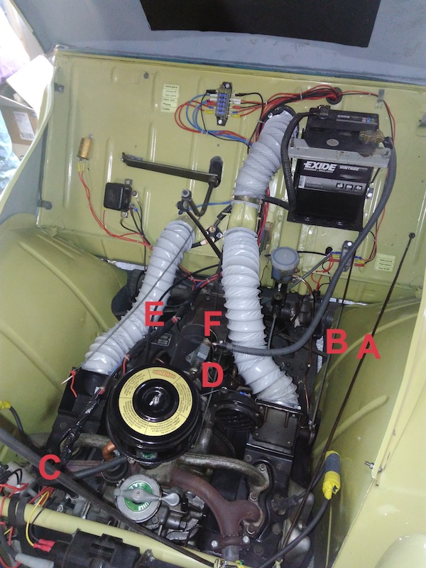

Nightrod m'a demandé quelques photos sur les tiges et tout le bazar de commandes dans le compartiment moteur (quoique, il n'y en a pas des masses sur une 2cv!!) pour son azam Export. J'ai trouvé plus utile de le mettre sur le forum, pour que chacun en profite.
J'ai donc fait une petite photo de la mienne (je sais, les puristes crieront au scandale, mais ne vous inquiétez pas, j'ai prévu quelques changements!):
A: tige de réglage des phares
B: tige de commande d'ouverture ou fermeture chauffage gauche (pareil pour la droite)
C: barre de retenue du capot
D: tige d'accélérateur avec ressort
E: cable de starter
F: cable de démarreur
A compléter ou corriger si vous voulez enrichir le sujet bien sur

Elle est belle ta Panama. Bon, les manchons de chauffage ça jure un peu :)
Le reste, centrale clignotante, fusibles etc. c'est des détails.
J'espère que pour ta A tu seras plus rigoureux

Merci sympa pour ceux qui comme moi ont acheté des puzzle. . :boulet: ..
Par contre ..c'est quoi tout ce faisceau. ? ..

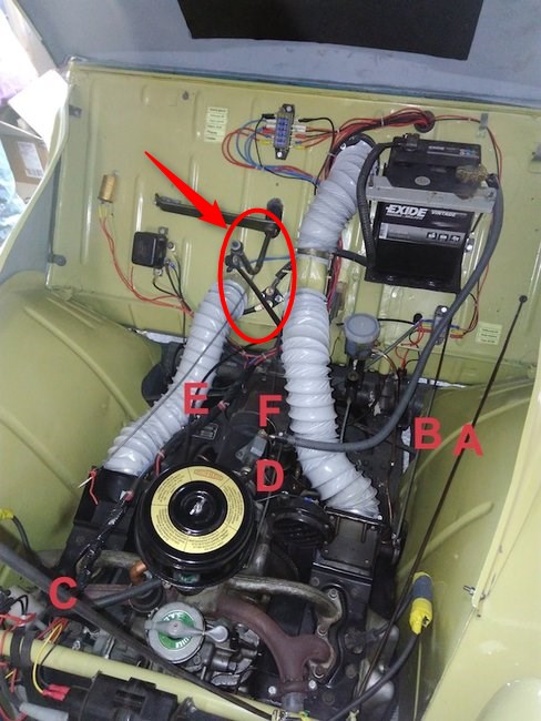

Messages : 16447
Re: tiges de commande 2cv
Math, tu en as oublié une, et pas des moindres ...!!!!

Deuchémoi a écrit :Math, tu en as oublié une, et pas des moindres ...!!!!
:salut: exact, merci de le signaler. :pouce:
Math 2cv a écrit :Par contre ..c'est quoi tout ce faisceau. ? ..
C'est le faisceau principal (faisceau électrique avant) de la 2cv, par rapport à l'origine, j'ai juste rajouté des fusibles pour les phares et quelques autres éléments sensibles. Il y a aussi une plus petite boîte à fusibles pour l'arrière uniquement (bas à droite du tablier) avec jauge, feux, stop. C'est pas obligé de les mettre juste pour la sécurité
Tu peux retrouver le schéma électrique complet dans une autre rubrique du forum ou dans la revue technique. Mais pour une azam c'est à peu près pareil qu'une azlp

Fredjojo
Messages : 1317
Ma deuche : 2CV AZA1966 ENAC
Message par Fredjojo »
bonjour Math
Ce quoi ca un condo pour l'antiparasitage ?
fred

Fredjojo a écrit :bonjour Math
Non c'est ma centrale clignotante. Normalement je devrais avoir la minuterie à l'intérieur avec l'interrupteur, mais celle que j'ai acheté ne fonctionne pas, donc j'ai ça en attendant, ça fait le clignotement, le. Bruit et ce sur 6/12 ou 24 v. Très polyvalent, mais certes pas d'origine, enfin ça ne se voit pas trop heureusement
