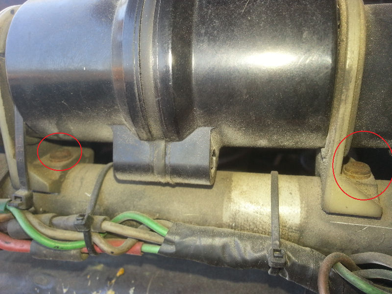

Hello la team !
Comment dévissez-vous ces 2 saletés de vis inaccessibles ??? :enerve: :enerve2:
Il doit y avoir un truc, mais là .... je suis en panne ... d'inspiration !! :(
Merci de votre aide.
PS: je l'ai déjà fait une fois car j'ai déjà changé la bobine, mais je me souviens m'être fait c*#~..é ! Alors si il y a un truc plus simple, ben je suis preneur !!

Normalement elles traversent la barre de phare. Tu dois pouvoir les attraper par en dessous, mais faut pousser tout le fatras de fils....
Messages : 3325
Re: Démontage de la bobine de ma 2cv !
:salut: Oui,tenu par deux p'tits écrous en dessous de la barre mais pour ça il faut s'accroupir :laughing: ,fais gaffe tu vas pouvoir te relever :siffle: !!!

RICMAN41 a écrit ::salut: Oui,tenu par deux p'tits écrous en dessous de la barre mais pour ça il faut s'accroupir :laughing: ,fais gaffe tu vas pouvoir te relever :siffle: !!!
Ok, je vais aller y jeter un oeil, mais via un miroir ou ... un endoscope !!
