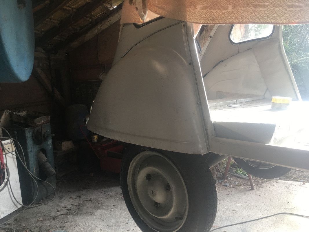

Ce matin, en attendant la livraison (aujourd'hui) des pièces de direction, j'ai décidé de monter les ailes arrière :
Je n'ai pas rencontré de difficulté particulière, sinon, de refaire l'alignement du trou de fixation sur le bas de caisse droit... 5 mm de décalage, environ
L'ensemble des pièces de fixation est en acier inoxydable, y compris les vis de 5 mm (dont j'ai du tarauder les filetages au pas IS0 0,8) et bien sûr, les agrafes et les vis à tôle, en 6 mm.
L'enjoliveur qui fait joint de carrosserie, en aluminium, a été conservé des deux côtés.
Je n'ai remplacé que la moulure en plastique souple transparent qui fait la liaison avec la carrosserie, sur le plan vertical.
Je n'ai pas mis de mastic, mais de la graisse "marine" sur tous les plans de joints...
Ensuite, tocade ou autre, j'ai remplacé les vis de fixation des pare-chocs avant et arrière par des vis de 7 mm (tête de 12 mm !) en acier inoxydable, pour plus de longévité...
Bien sûr, les écrous prisonniers ont été conservés. J'ai largement graissé tout cet accastillage, avec de la graisse collante "marine".

Salut Jean-Pierre,
C'est tout neuf... :pouce:
On dirait sur la photo que ton joint de custode arrière à 01 jonc chromé ?
Ou bien c'est le soleil qui brille... :lunettes:
Re: Etat des lieux de ma 2cv
Posté : 21 janv. 2025, 19:01
par JPA_47
Merci @Paskcal !
J'ai récupéré et brossé la peinture du profilé aluminium supérieur.
Le joint vertical est neuf et translucide...
Bonne soirée à tous !
