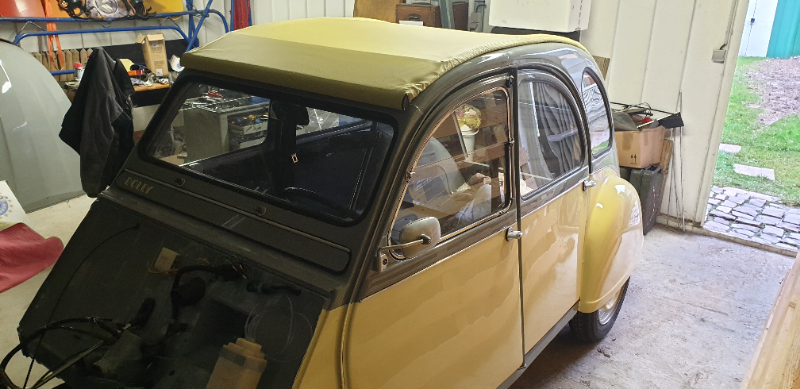

Montage de la capote

:salut: Bien tout ça !!! :wink: mais il y a un problème avec la capote , ça boudine sévère côté conducteur !!! :???:

RICMAN41 a écrit ::salut: Bien tout ça !!! :wink: mais il y a un problème avec la capote , ça boudine sévère côté conducteur !!! :???:
Pas qu'à l'avant .... A l'arrière aussi, même si c'est un peu moins !

C bon jai rattrapé le coup j'avais pas tendu au Nivea de la fermeture intérieure c beaucoup mieux ouff jai eu peur

très joli boulot :pouce: , bien fait, belles couleurs ! :clap:
il n'y a qu'un truc que j'aime pas : avoir peint le plastique intérieur ! dommage

Dundee67 a écrit :C bon jai rattrapé le coup j'avais pas tendu au Nivea de la fermeture intérieure c beaucoup mieux ouff jai eu peur
Heuuuuu.... Faut qu'on valide !
Envoie les photos ! :gnark:

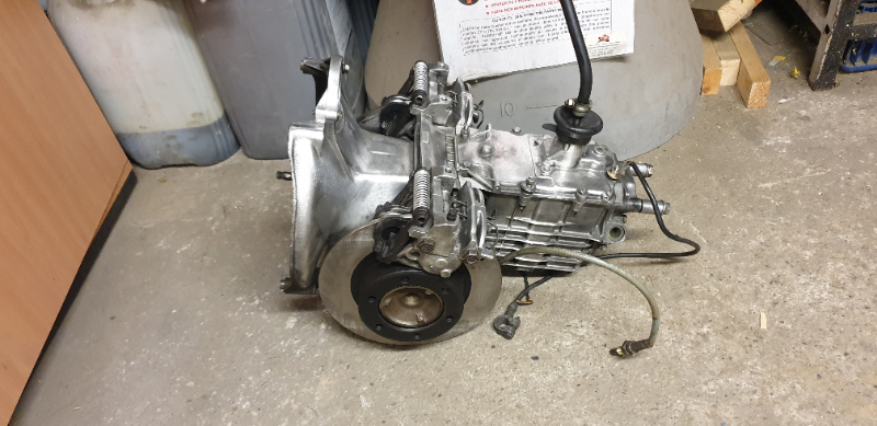

Préparation boite de vitesse
9

Impressionnant et surtout magnifique :pouce: ..... je peux te mener la mienne :mdr:

Posté : 14 janv. 2020, 11:59
par Filofax
J'aime bien les petits détails, du style la peinture noire sur les disques, là où sera accouplé les cardans.
Utilité : aucune, mais lorsque tu regarderas le compartiment moteur, ça ferras la différence :clap:

Pour ton 1/2 carter de boite (celui où l'on trouve la bague), comment as tu fait pour retrouver la brillance ? Microbillage ? le mien est terni ....

Hello non pas de microbillage la meuleuse avec une brosse métallique que tu visse dessus puis avec la perceuse aussi un disque métallique mais plus fin pour la finition

Dundee67 a écrit :Hello non pas de microbillage la meuleuse avec une brosse métallique que tu visse dessus puis avec la perceuse aussi un disque métallique mais plus fin pour la finition
Tu as du y mettre un bout de temps !! bravo pour le résultat :pouce:

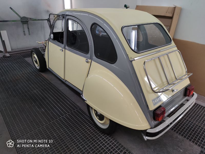

Mise en peinture et application du vernis sur les feux avec plaques immatriculations capot

Posté : 17 mars 2020, 09:51
par renato13
:clap: :pouce: :salut:
