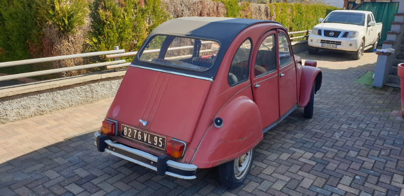

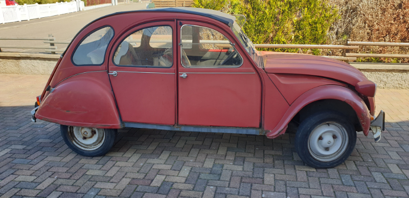

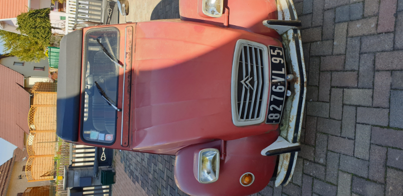

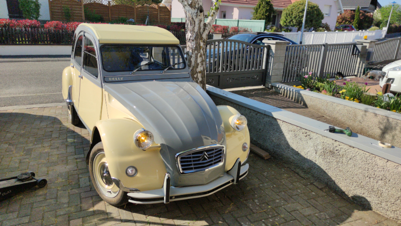

Elle est superbe, qu'est-ce que tu veux restaurer ? :mdr:
A part un bon lustrage.

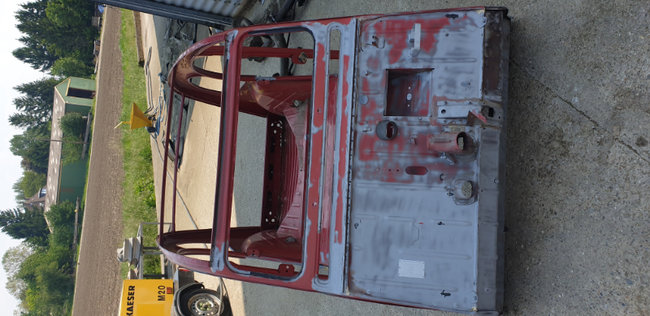

Chassis coffre la total jai l habitude de les restaurer entièrement
Re: Ma 2cv6 bientôt la restauration
courage, c'est une bonne base :clap:

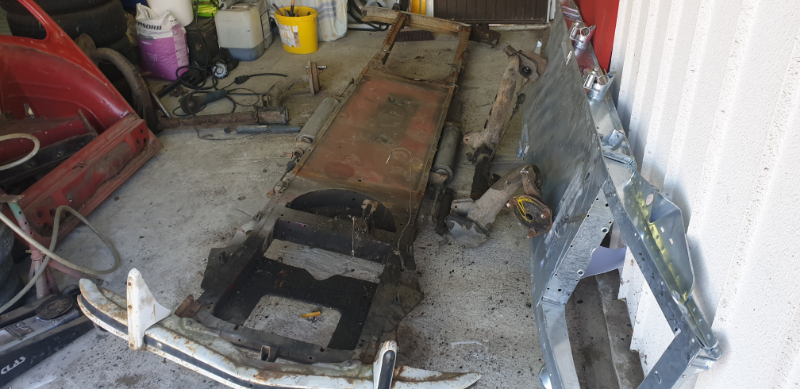

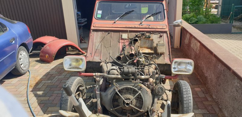

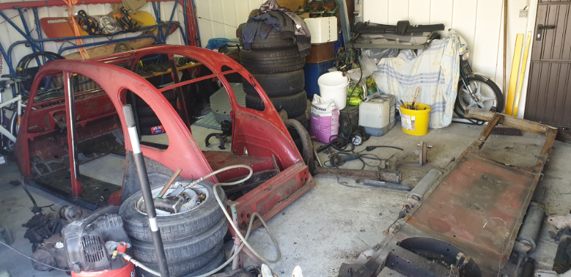

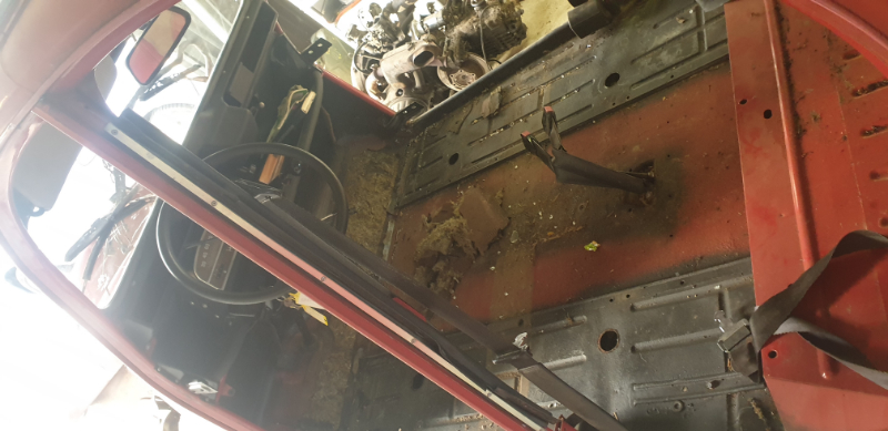

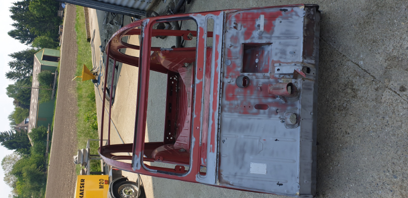

Voilà c partie commande reçu démontage complet
Dundee67
Messages : 193
Ma deuche : Mehari,2cv4
Localisation : 67000
Message par Dundee67 »
shinta85
Messages : 619
Localisation : Vendée
Message par shinta85 »

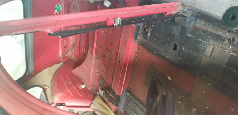

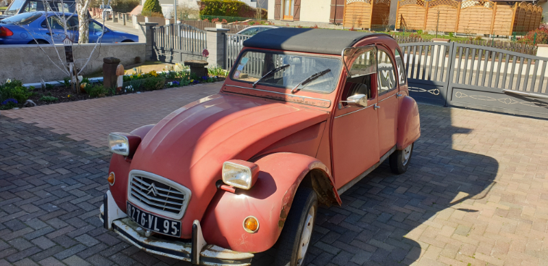

Les ailes ont l'air d'avoir pris un peu mais le reste est plutôt correct.
Bon courage . :pouce:

bonjour !
photos ! très bien ! :clap: ....mais alors, de quelle année ? son histoire ?... :???:

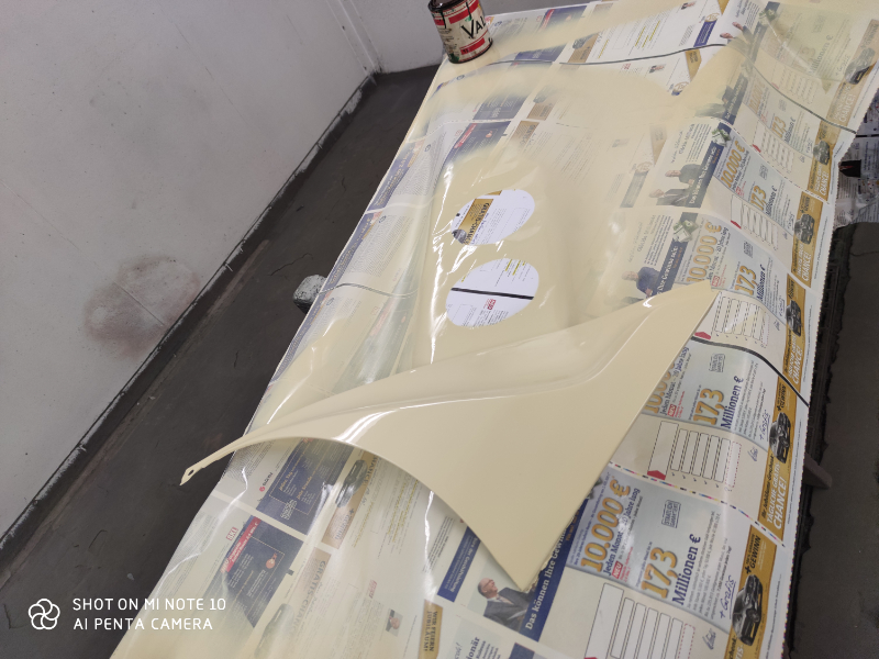

Oui correct mais remplacer par des plus belles des neuves d origines c est une de 1983 2cv6 va être repeinte en jaune rialto gris cormoran

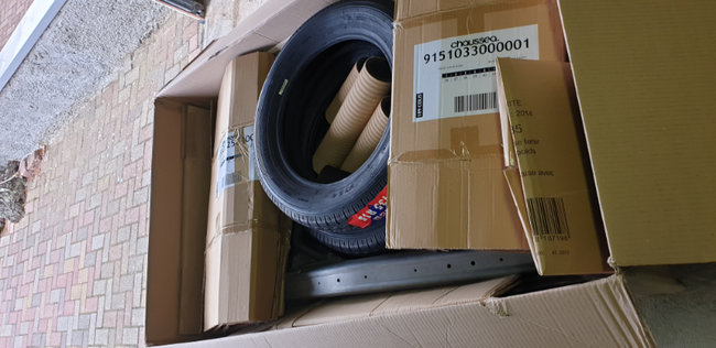

et les pièces ? pneus 135 ? prises où ?
Messages : 3331
Dundee67 a écrit :Oui correct mais remplacer par des plus belles des neuves d origines c est une de 1983 2cv6 va être repeinte en jaune rialto gris cormoran
Donc tu en fais une Dolly non !!!
Dundee67
Messages : 193

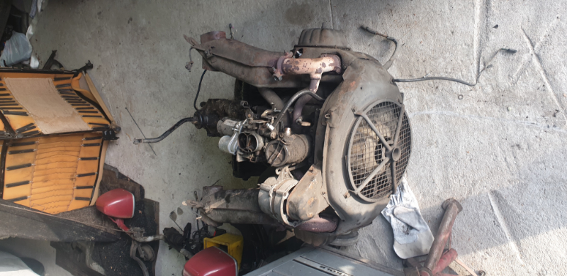

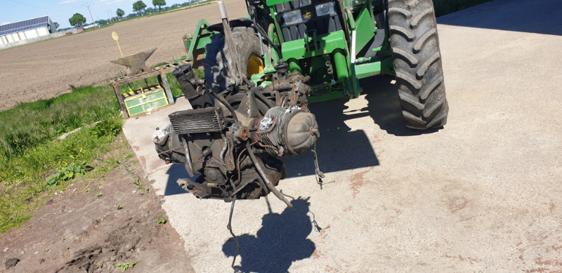

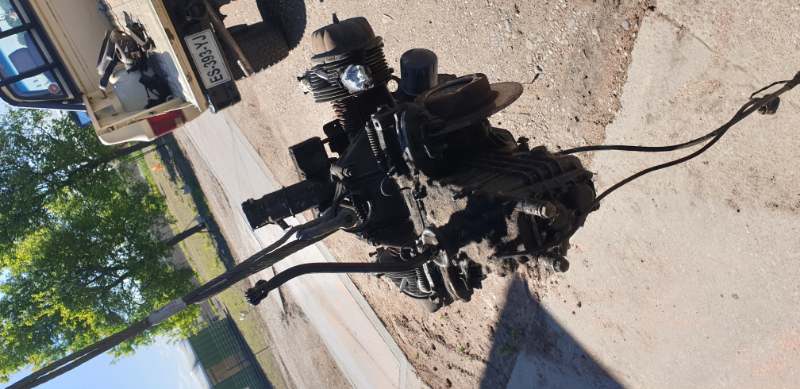

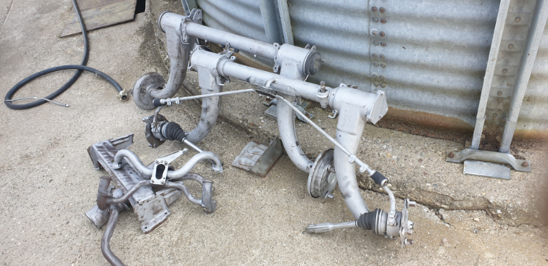

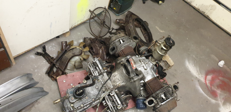

Oui une dolly les pneus viennent de chez renov 2cv voilà entièrement démonté prochaine étape nettoyage du moteur au Karcher puis sablage
shinta85
Messages : 619
ça prend de la place une 2cv bien étalée. :laughing:
Bon courage pour la suite. :pouce:

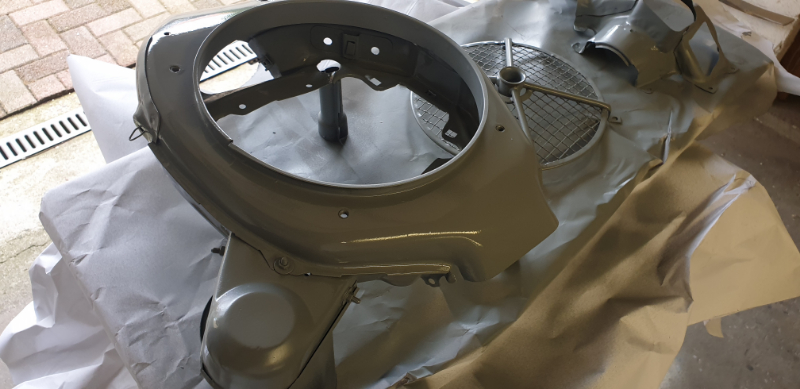

Nettoyage

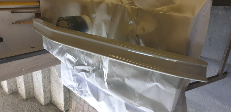

Mise en apret

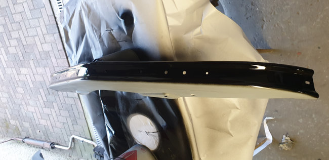

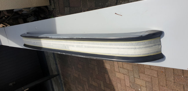

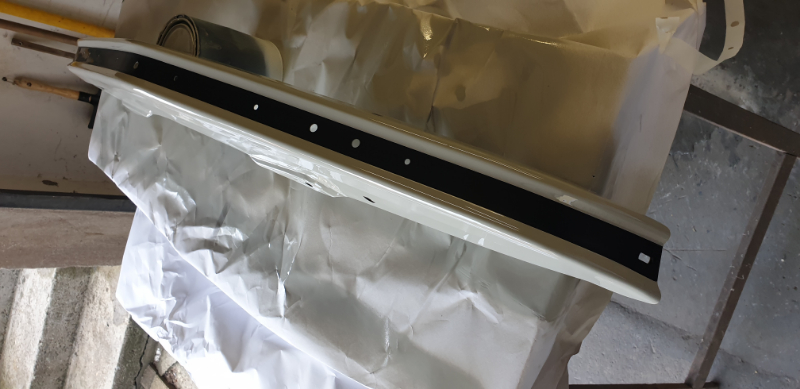

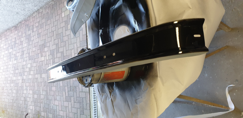

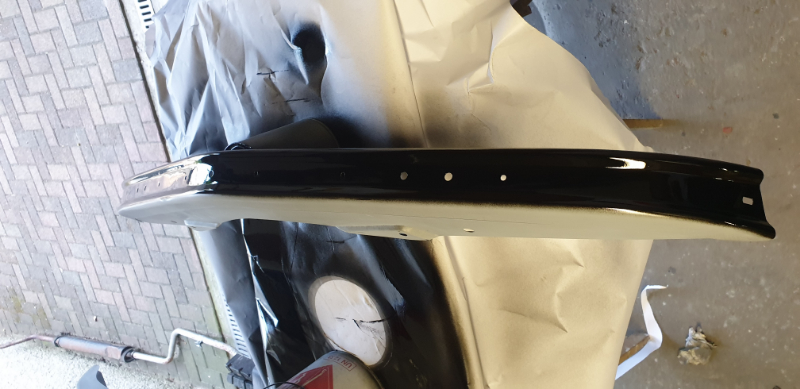

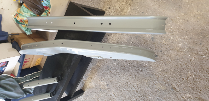

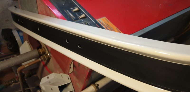

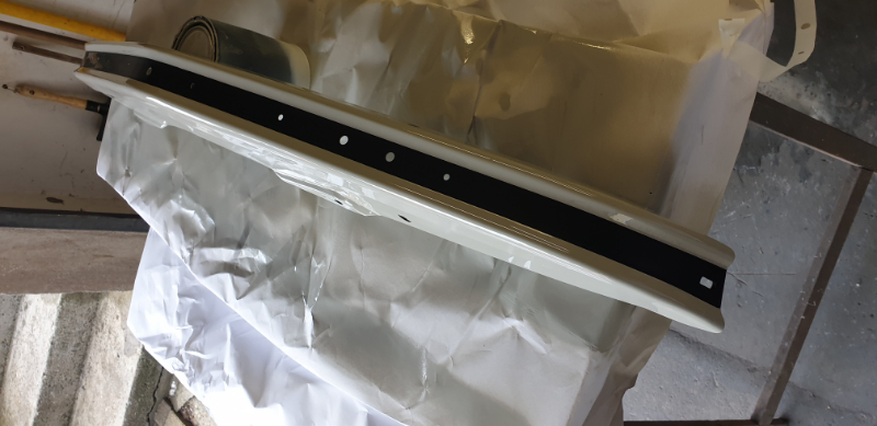

Mise en peinture pour la bande noir des pars choc
Messages : 1738
En fait la bande noir sur les par-choc est faite à l'aide d'une bande autocollante sur un pare-choc peint en couleur Gris rosé AC136.
http://www.renov-2cv-mehari36.com/fr/pa ... 09224.html
Là, tu vas t’embêter pour pas grand chose.
A toi de voir.
Dundee67
Messages : 193
Je m embête pas jai déjà fais peint c plus propre car quand tu sert les visses avec l autocollant ça risque de ce froissé le gris et déjà la va être appliqué après marouflage du noir puis une fois tout peint tout reponcage au 1200 a l eau puis application du vernis alors le résultat est top
Messages : 1738
Je dis, pas, ça fait plus propre et plus durable aussi.
Après c'est pas la solution de facilité, mais c'est mieux, c'est vrai. :D

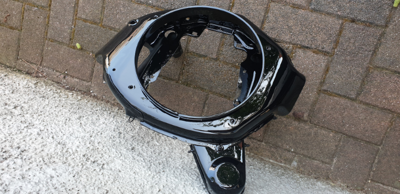

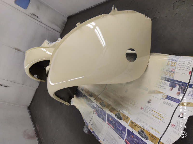

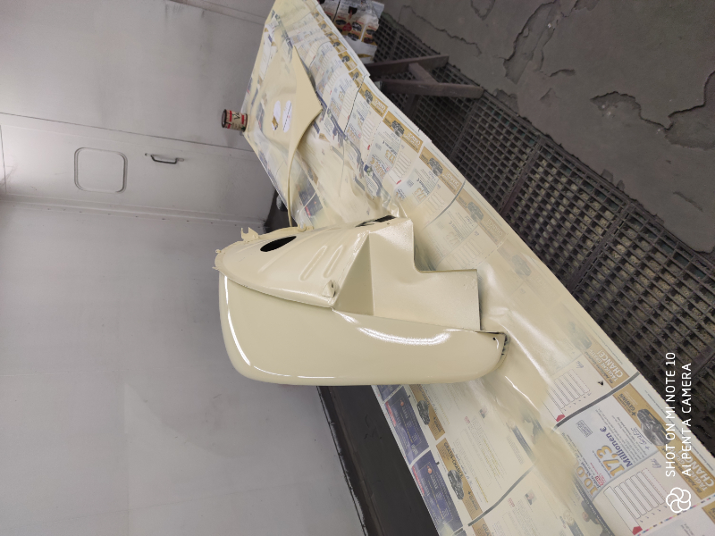

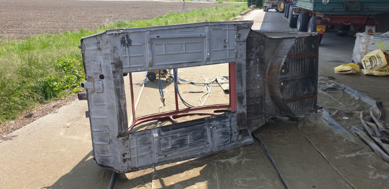

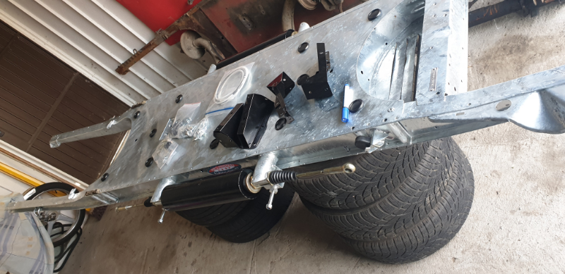

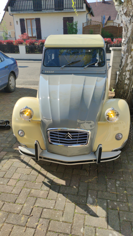

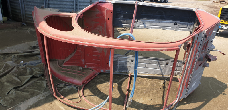

Sablage carrosserie, pièces...
Dundee67
Messages : 193
Messages : 2063
Beau boulot, elle va être plus que neuve ta deuch, c'est cool ça.... :pouce:

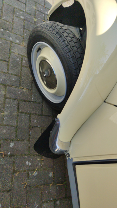

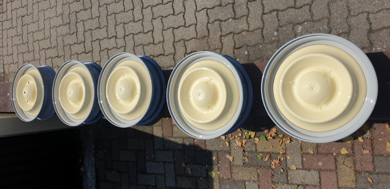

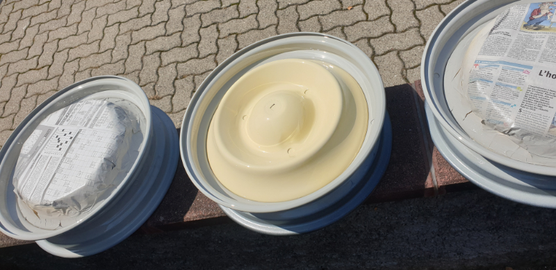

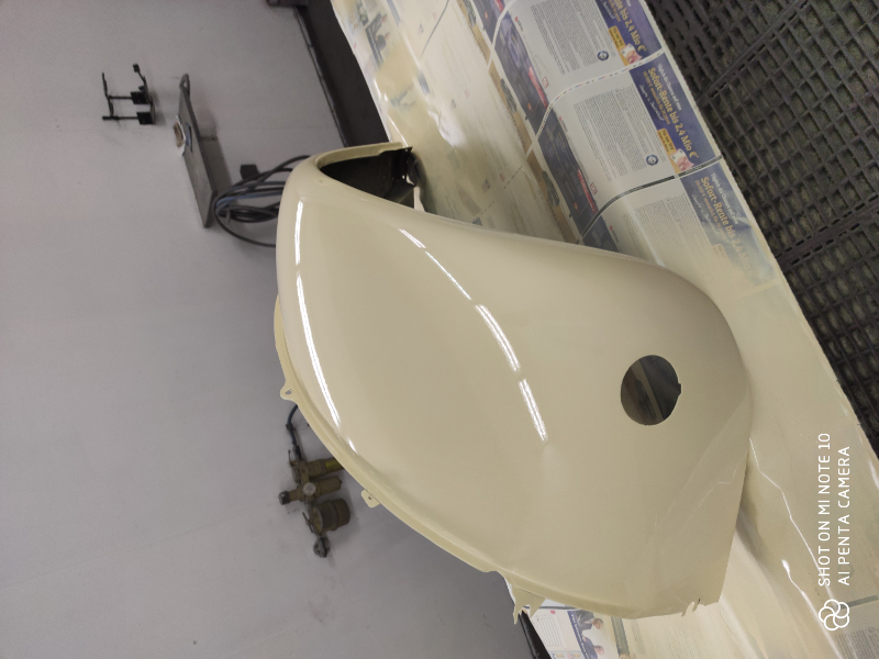

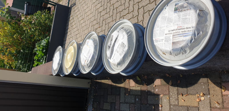

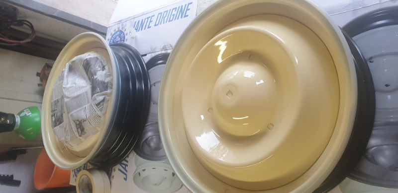

Mise en peinture des jantes bi ton
Dundee67
Messages : 193
Prochaine étape ponçage puis je les revernies
Messages : 3331
:salut: excellent le bi-ton :wink: bonne idée :pouce:
Messages : 2063
:plus1: , alors là j'adore...
Beau boulot... :pouce:
