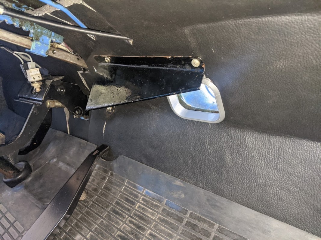

J'ai aussi entièrement terminé les insonorisant intérieurs ! Je n'étais pas trop satisfait des découpes pour les aérations au niveau des pieds (voir photo page précédente), alors j'ai modélisé et imprimé en 3d des buses d'aérations pour un rendu plus propre. Aucun intérêt, presque invisible, mais je suis content quand même :gnark: :gnark:
J'avoue que j'ai toujours du mal à comprendre l'intérêt du déflecteur (enfin sa forme du moins).

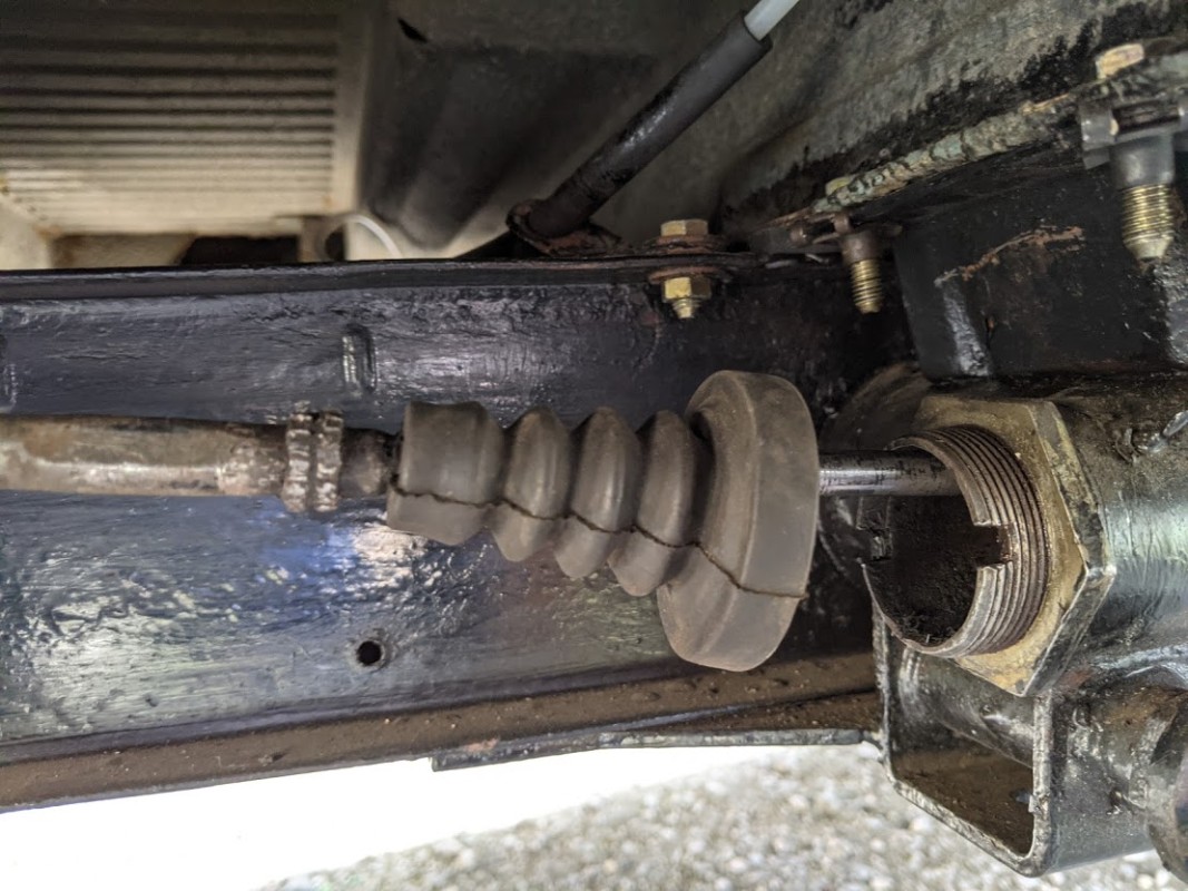

Pour continuer sur l'impression 3d, je m'étais rendu compte que la bague téflon pour guider le levier de vitesse n'existaient plus, il n'y avait plus que le caoutchouc, donc le jeu était conséquent. Pour refaire tout ça, j'ai juste imprimé une bague à la bonne dimension que j'ai pu enfiler sans rien couper/démonter. Elles n'ont pas de retenue mais elles ont l'air de bien tenir en place en passant les vitesses, à voir à l'usage !

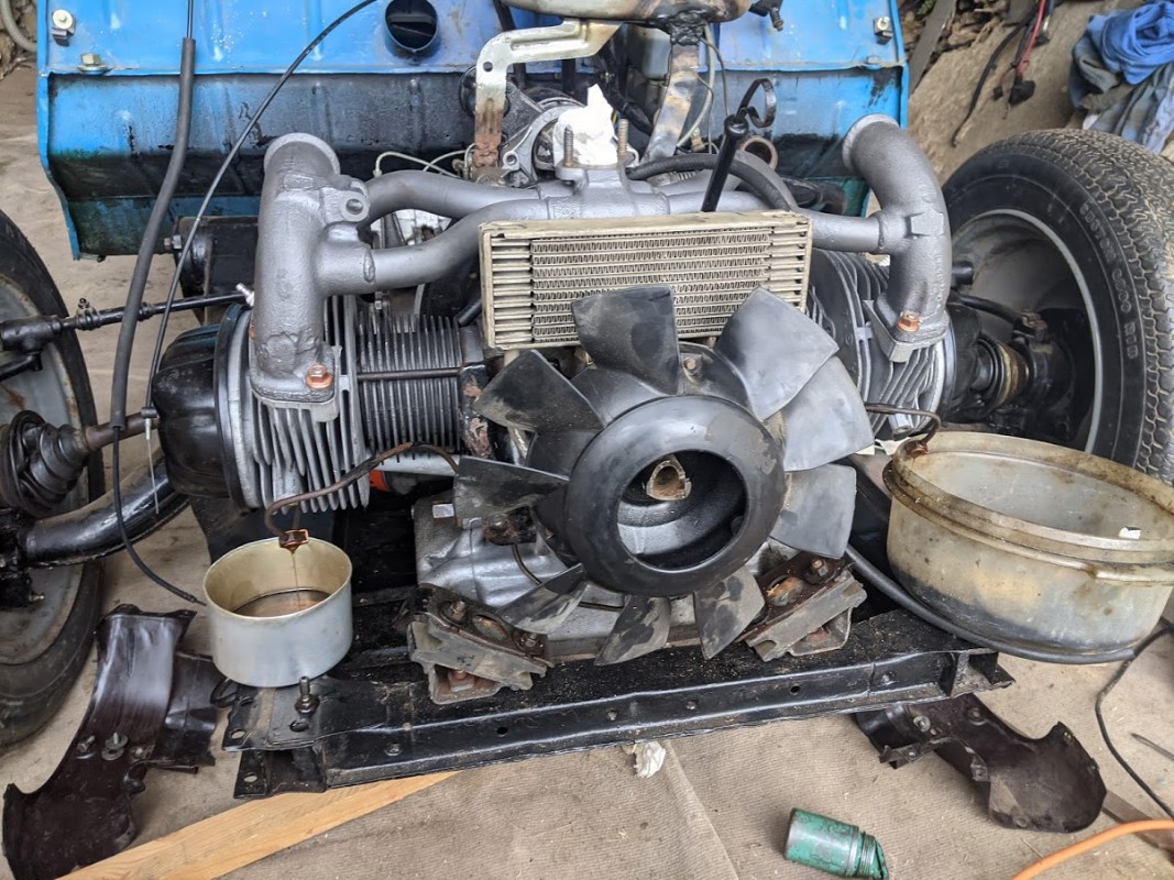

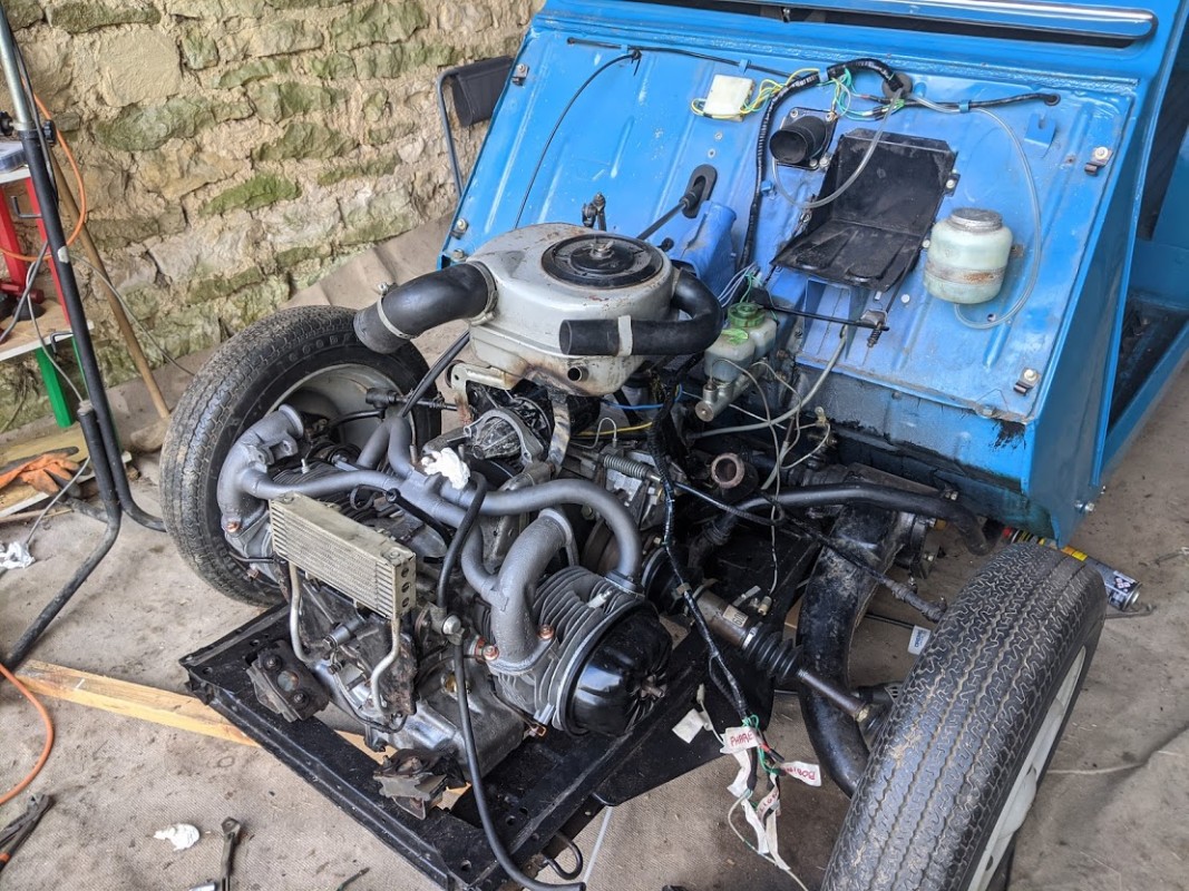

Puis repose du moteur "nu" avant de l'équiper de ses accessoires
Je voulais tester d'amorcer le circuit d'huile à a main avant de tenter un quelconque démarrage. Pour ça j'ai enlevé les bougies parce que je commençais à m'essouffler :gnark:
Comme on le voit sur la 2e photo, amorçage sans aucun problèmes. Par contre ça m'a permis de faire la mauvaise découverte du jour !

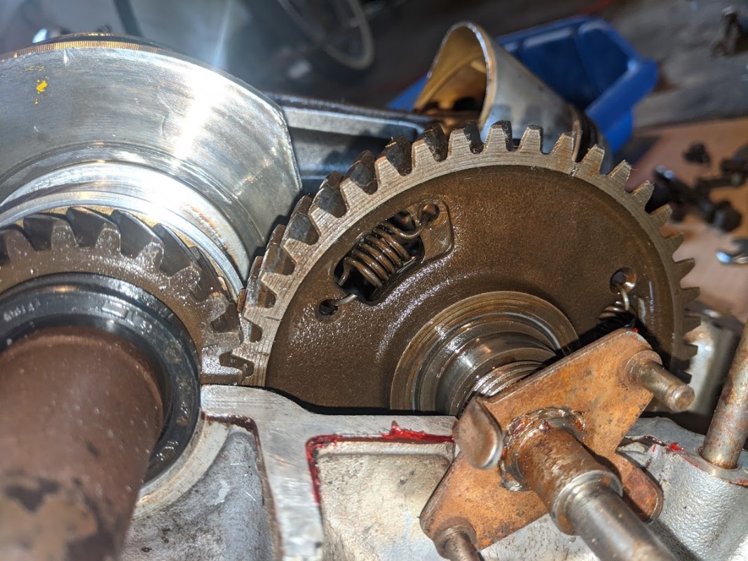

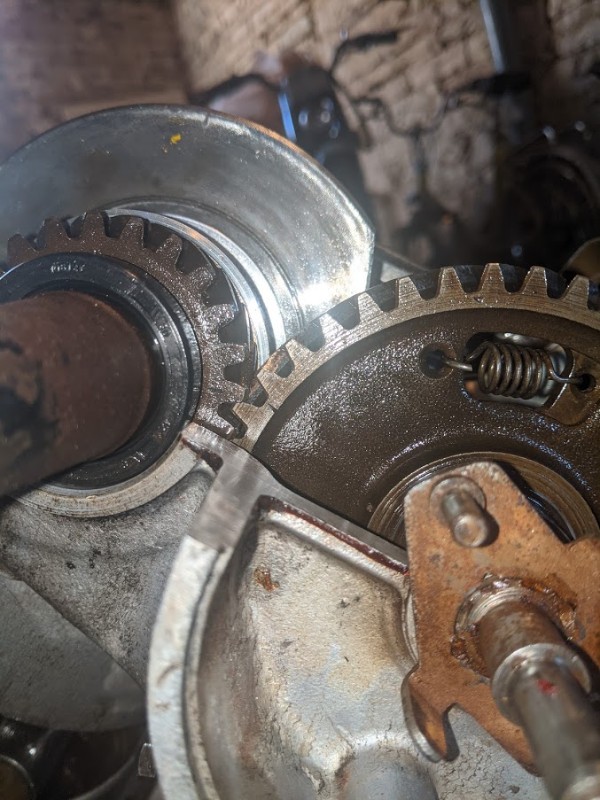

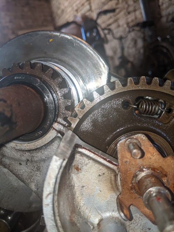

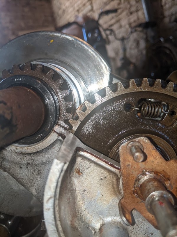

Bon, il m'est arrivé une misère que je vais vous raconter :gnark:
Tout était prêt pour le premier démarrage, j'ai fais un test d'amorçage d'huile, OK, j'avais purgé les freins en prévision d'aller faire un tour au coin de la rue si tout se passait bien (l'envie aurait été trop forte), j'étais même aller acheter 5l de sans plomb, ça sentait bon !
Mais au moment de caler l'allumage, problème !
pour ceux qui n'ont pas suivi, j'ai expliqué mon problème ici (la solution y est également) : viewtopic.php?f=14&p=167250&sid=b41c826 ... 5c#p167250
Alors que tout était monté et prêt à reprendre vie, j'ai été obligé de rouvrir entièrement le bloc à cause d'un mauvais calage de la distri, et en séparant les carters voilà ce que j'ai trouvé :enerve2: :enerve2: :
J'avais le doc technique + le numéro de gazoline consacré à la réfection du moteur 602 sous les yeux pendant tout le remontage pour éviter les erreurs.
citation de la doc technique : "Le pignon de vilebrequin sur une dent et la roue d'arbre à came sur 2 dents consécutives comportent des repères qui permettent d'éviter toute erreur de montage."
J'ai donc trouvé ces repères que j'ai aligné, mais je n'imaginais pas une seule seconde que le "bon" repère était en fait tout seul, quelques dents plus loin... C'est quelque chose qui semble arriver sur les moteurs reconditionnés, même si ça semble plutôt rare.
En ouvrant le moteur la première fois, le vilo et l'AAC sont sortis de leur logement (c'était ma première ouverture, ça ne se reproduira plus :gnark: ), ce qui m'a empêché de contrôler le calage visuellement. Pas de chance, pas une seule fois je n'ai vu ce repère seul sur la roue d'arbre a came, ça ne m'a donc pas mis la puce à l'oreille...
Moralité : méfiez vous :gnark: :gnark:

Re: 2cv AK 400 de 1975 qui reprend du service
J'avoue que je ne connaissais pas cette subtilité pour les AAC reconditionnés. Je n'ai jamais été présenté à eux :mdrr:
Je ne vois d'ailleurs pas pourquoi les "reconditionneurs" n'effacent pas les marques d'origine, ni pourquoi ils modifient le calage ! :???:
Punaise ils auraient pu limer les repères initiaux!!!!!!!!
Les gars qui ont fait ça n'ont pas pensé au suivants...
Les "chacaux" :gnark:

Je me rassure en me disant que n'importe qui aurait pu se faire avoir :mdrr:
Dans l'idéal il faudrait jetter un œil au calage au démontage, mais ceux qui ont reconditionnés ces moteurs auraient effectivement pu être plus clairs concernant les anciens et les nouveaux marquages !
Enfin bon, il y a quand me du positif dans l'histoire.
J'ai pu constater que les carters n'avaient aucun défaut de planéité, il n'y avait plus aucune trace de pâte sur les plans de joint, tout a été "poussé" vers l'extérieur !
J'avais trouvé la compression relativement faible, et je comprends maintenant pourquoi :gnark:
Sinon, une des vis de la pipe d'admission sur la culasse n'avait pas pu être serrée au couple, ça commençait à se foirer...
Ça a donc été l'occasion démonter la culasse pour y (faire) poser un helicoil en m7, et peut être prévenir d'une future fuite !
Mais bon, redémonter pour "rien" ça augmente potentiellement le risque de fausse manip, ça tire sur la tronche des vis que l'ont est parfois censé changer à chaque démontage... Je me serais quand même bien abstenu :gnark: :gnark:

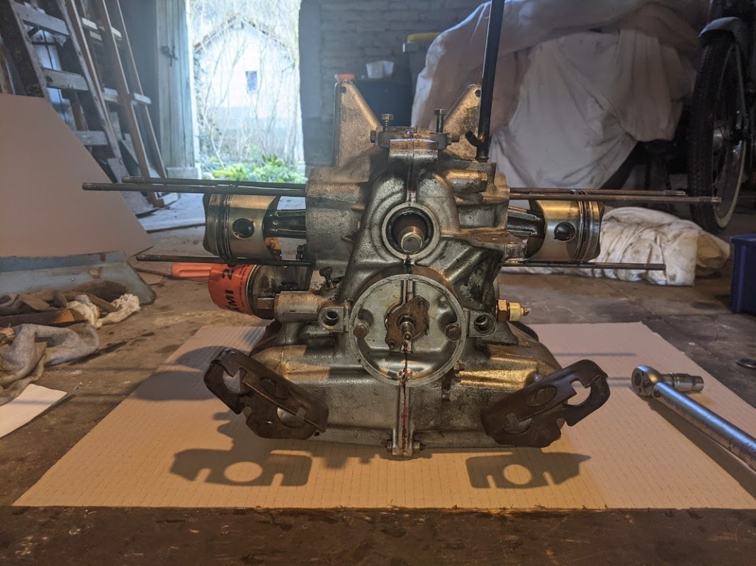

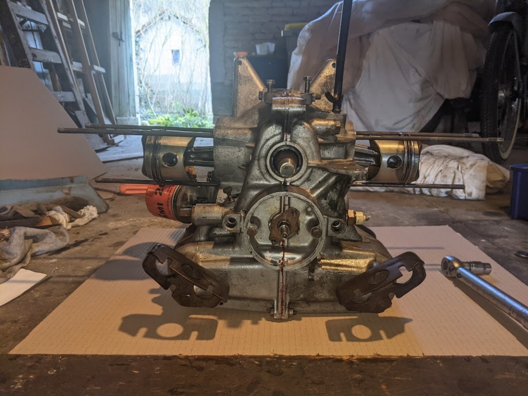

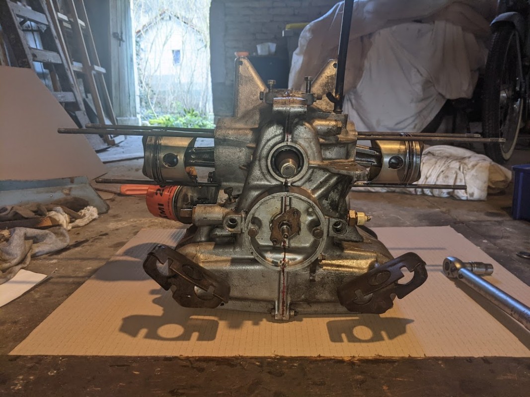

Voilà, les carters sont refermés, et la distribution est calée sur les bon repères cette fois ci :gnark:
Remarquez la position de la came d'allumage au point mort haut cette fois ci.
J'ai choisis de laisser les pistons sur les bielles pour ne pas risquer une fausse manip et pour ne pas avoir à changer les clips des axes, mais il faut être d'autant plus vigilant !
Aller, la suite bientôt !

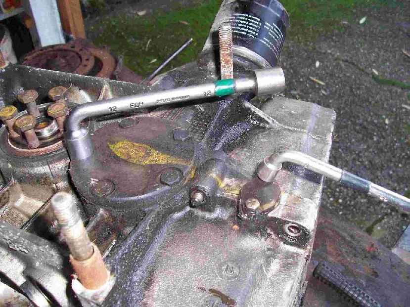

Quand j'ai remonté le moteur la première fois, je n'avais pas branché les vis de graissage sur les culasses afin de vois si l'huile arrivait bien. Sur une des photo que j'avais posté, on voit bien que ça coule. J'avais ensuite remonté les caches culbu et les raccords de graissage sur les culasses, fais tourné le moteur et redémonté par la suite, et les cache culbu étaient plein d'huile. Donc le graissage était OK.
2e remontage avec le problème de calage de distri réglé. Cette fois ci j'ai vissé les raccords de graissage aux culasses, mais j'ai laissé les caches culbu démontés pour voir l'huile couler.
Ce matin, j'essaye d'amorcer à la manivelle, rien. à la perceuse, rien.
J'ai fait quelques tests jusqu'à dévisser le le raccord banjo directement sur les carters (qui reste quand même accessible avec une rallonge), et là même en faisant tourner le moteur à la perceuse, l'huile ne coule pas du trou. :pleurs:
l'huile arrive à raz du trou, barbotte légèrement, mais rien de plus. Le débit n'est absolument pas suffisant pour faire monter l'huile aux culasses...
Pourtant, aucun changement par rapport à mon premier montage.
J'ai pensé à une crépine montée à l'envers dans un premier temps, mais la bride de fixation a un méplat positionné vers le bas si j'en cois les photos que j'ai glané. J'ai vérifié et elle est bien dans le bon sens. Voilà une photo pour illustrer mon propos :
J'avais également bien veillé à ne pas insister sur la pate à joint à l'endroit où se situent les passages d'huile.
Quand j'avais démonté les couvre culbu après le premier montage, j'y avais trouvé de la saleté car je n'avais certainement pas assez bien soufflé le circuit de graissage. J'ai bien peur qu'il faille que je redémonte tout pour tenter de déboucher le circuit, vous en pensez quoi ?
Je n'ai pas réussi à bien étudier le circuit de graissage, comment je pourrais m'y prendre pour trouver l'endroit où c'est bouché ?
Peut être qu'en sortant le clapet de décharge je pourrais arriver à quelque chose ?
Merci d'avance pour votre aide, je commence à désespérer !

Quand tu as redémonté, as-tu bien remonter la pompe à huile ?
Déjà en ouvrant cette dernière, tu pourras voir si l'huile arrive bien ?
Possible qu'une saleté se soit insérée dans la canalisation d'huile quelque part lors du deuxième démontage. Jamais deux sans trois ! Je pense que la meilleure des solutions c'est de redémonter les carters pour pouvoir passer un écouvillon dans toutes les canalisations et contrôler la pompe à huile également (il doit y avoir un très léger jeu entre 4 et 6/100 entre le corps de pompe et les engrenages menant et mené...)
. Vérifier le bon état du joint de la pompe etc...je sais c'est pénible de devoir faire et défaire mais le circuit d'huile c'est le point crucial qui conditionne le fonctionnement du moteur, alors pas d'hésitation ( de mon point de vue...) :salut:

Merci pour vos réponses ! Lucky, il me semble que c'est ton post que j'avais lu où tu avais démonté ton moteur plusieurs fois avant de trouver le problème, c'est vrai que ça gave au bout d'un moment ! :gnark:
Mais mon problème est réglé !! :clap: :clap:
Ça peut paraître invraisemblable, mais la pièce en cause est... Le filtre a huile !
Je ne l'explique pas car c'est celui ci que j'avais monté lors du premier remontage, et ça semblait fonctionner.
Là, j'ai remonté l'ancien filtre, quelques tours de manivelle et ça s'est mis à couler par les culasses !
J'ai remis le nouveau, tourné le moteur un bon moment, rien.
Pourtant le clapet anti retour n'a pas l'air bloqué.
Peut être qu'une fois le moteur démarré et le circuit sous pression ça aurait fonctionné, mais dans le doute et vu le prix que ça coûte je vais en racheter un neuf !
J'avoue que je suis rassuré :mdrr:

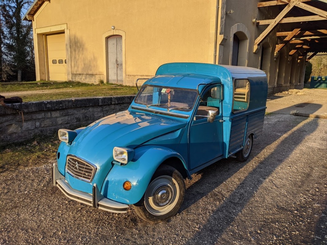

Bonjour à tous !
Voilà où j'en suis sur l'ak : les problèmes électriques sont résolus et tout à globalement été remonté !
Elle n'est pas parfaite d'un point de vue carrosserie, il y a quelques pets et on peut distinguer là où il y a un peu de mastic, mais ça reste un utilitaire !
la voilà (on voit aussi que l'ancien proprio avait du mal à remettre les ailes :gnark: ) :
J'en suis très content, je trouve qu'elle a fière allure ! Reste encore à installer un rétro passager avant le CT car c'est obligatoire sur les utilitaires depuis 69, et un cligno droit car l'ancien proprio avait pris 2 gauches :mdrr:
Remarquez le petit détail kitch qui fait gagner 10km/h :gnark:

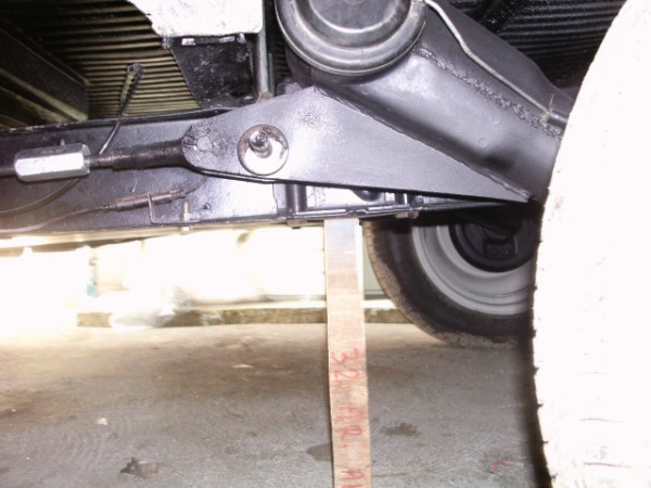

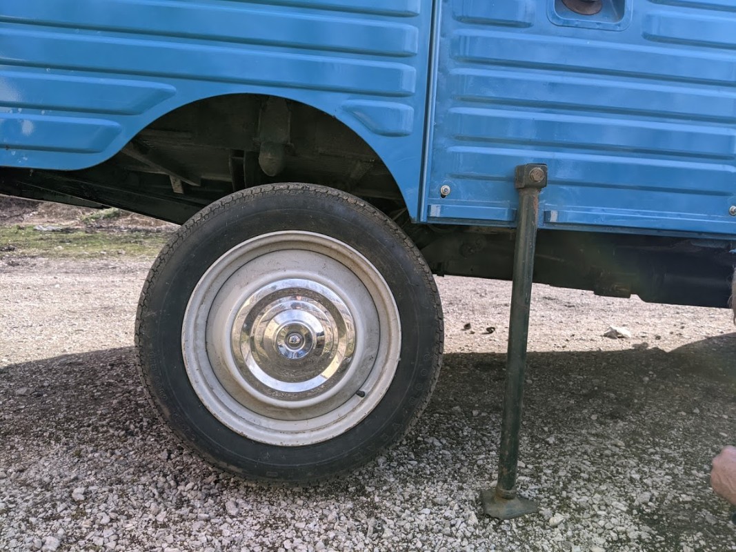

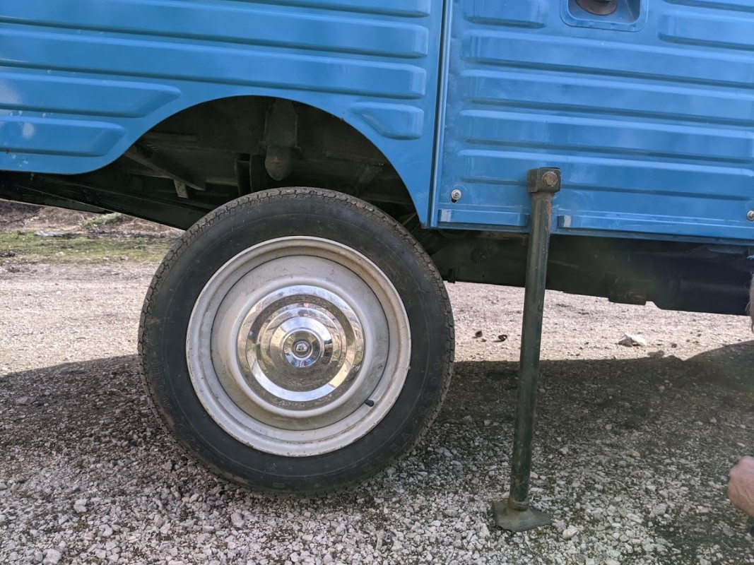

Hier on a voulu régler la hauteur de caisse, car comme on voit sur les photos elle est vraiment "à cul".
On s'est rendu compte que les embouts de réglages des tirants étaient beaucoup trop long, environ 15cm, alors qu'ils sont censés être de 9.5cm (c'est en tout cas ce que lucky a sur son ak sur les 4 tirants, merci pour son aide d'ailleurs :pouce: )
De ce fait, on ne pouvait plus les revisser et on a pas réussi à la rehausser suffisamment, notamment du côté gauche.
C'est pas un gros problème en soit, il suffit de monter des embouts plus courts pour pouvoir les visser suffisamment.
Mais comme beaucoup de chose sur cette auto, les petits problèmes nous ont permis d'en découvrir des plus gros :mdrr:

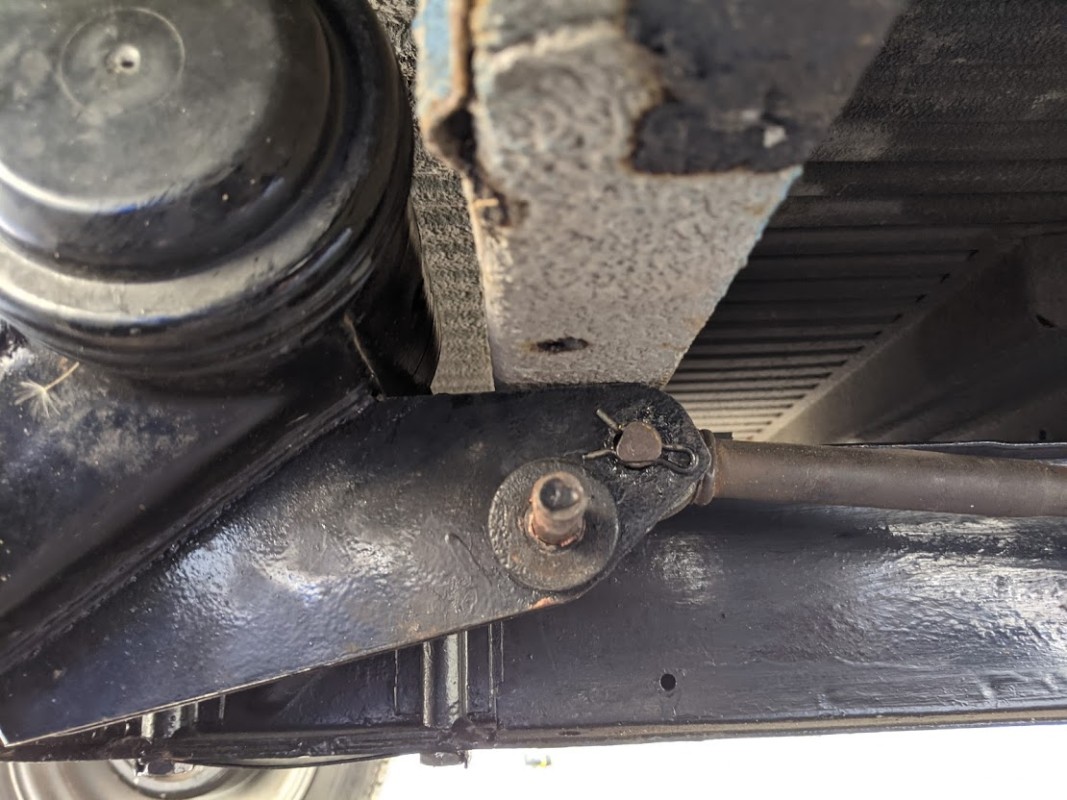

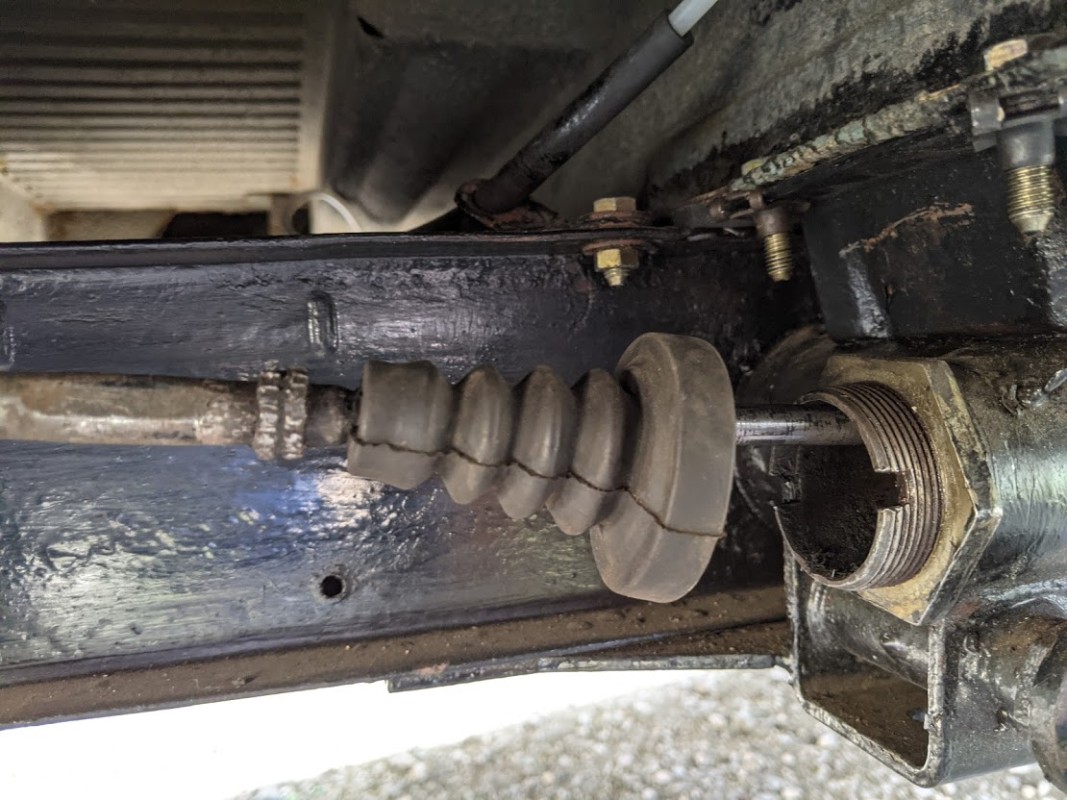

En levant une roue pour pouvoir régler le tirant, je me suis rendu compte que la roue décollait du sol assez rapidement :
Je jette un œil au niveau du passage du tirant dans l'embout de réglage côté pot, car j'avais remarqué qu'il venait forcer légèrement quand le bras était posé sur la butée de levage :
C'est très proche mais ça ne touche pas. On commence quand même à s'approcher du problème...

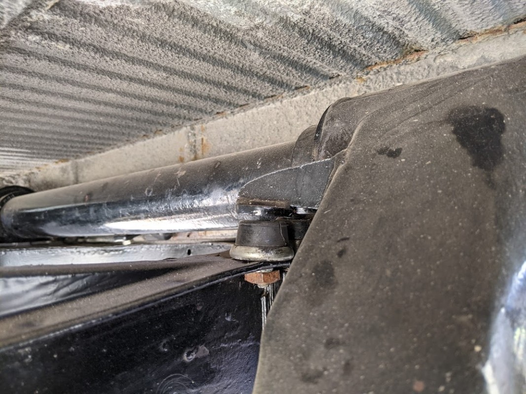

Maintenant je jette un œil à la butée de levage :
Hmm, bizarre. Mais voilà le réel problème :
La platine du bras viens carrément buter contre la traverse de la coque avant la butée de levage !!
Je ne suis pas un spécialiste, mais j'ai tendance à penser que c'est assez dangereux. Un virage pris un peu vite et la roue côté intérieure décolle... ça craint !
Du coup, d'où ça vient ?
Eh bien si vous vous souvenez, les bras arrière proviennent d'une berline et ils ont étés modifiés afin d'avoir une plaque d'appui pour la butée de débattement ainsi que la butée de levage de avec la rondelle type PO.
Mais regardez ce que j'ai trouvé en cherchant sur internet et en discutant avec lucky :
PIC_0467 (3).jpg (92.21 Kio) Vu 9746 fois
Voilà un bras d'ak400, et on voit bien que la platine est différente... le couteau est positionné plus bas et plus proche du pot de suspension. par rapport au bras de berline, celui ci laisse de la place pour ne pas toucher la traverse, recentre le tirant dans l'embout de réglage, et permet de mettre des embouts de réglage de 9.5cm d'origine.
Je suis un peu dégouté de ne pas avoir vu ça avant.
Je pourrais retrouver des bras d'origine, mais si j'en trouve (pas simple), je vais en plus devoir changer les roulements et les tambours arrière, car là, je suis donc monté en "petits roulements".
Je pense que ça va se finir en découpe/soudure. Je vais réfléchir à ça dans les jours qui suivent. N'hésitez pas a donner votre avis sur ça !
On va quand même finir par y arriver ! :gnark:
C'est ce qui arrive quand on hybride....
On croit souvent que les châssis, les bras de suspension, etc. sont tous identiques, eh bien non.
Comme tu le dis, je ne vois que deux solutions : remettre des bras d'AK, ou dessouder la chape du tirant et mettre à la place une chape d'AK.
Mais attention, dans ce cas il va te falloir un bon soudeur avec du matériel pro. J'ai fait ressouder une fois une chape de bras de suspension, ça a été fait pas un moniteur d'une école de soudage. C'est comme à l'identique et ça tient. (En plus on a radiographié la soudure pour être sûr !)
C'est quand même un organe essentiel pour la sécurité.
