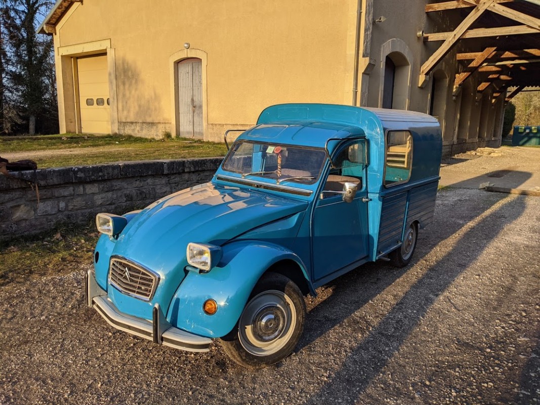

Bonjour à tous ! :salut:
Après avoir changé de filtre à huile plus de problèmes de graissage !
J'ai également changé le manocontact qui n'envoyait pas de masse, et je ne me voyait pas tenter un démarrage sans un mano fonctionnel après ce qui viens de nous arriver :gnark:
Tout est bon pour le premier démarrage, étincelle OK, niveau d'huile OK, on met 5l d'essence, amorçage un peu long, et à la première goutte d'essence dans le carbu, vrouuuuum !!!
ça a vraiment démarré tout de suite, très content !! :tchin:
Elle a bien tenu le ralenti après quelques réglages rapides, mais un gros trou à l'accélération. Il s'agit des carbus où on ne doit normalement pas toucher à la vis de butée de papillon, mais seulement à la vis de richesse et à la vis d'air sur le couvercle.
Ce matin, je l'ai fait chauffer, je rebidouille les réglages, mais le trou semble avoir disparu... étrange, mais bonne nouvelle !
On a pu aller faire un petit tour très rapide à l'instant sur route fermée ( :siffle: ), elle semble se comporter correctement, elle prends bien ses tours, les montées en régime sont assez franches, et pas de bruit suspect !
Aucune fuite d'huile n'a été détectée, mais ça reste à contrôler avant de remonter les ailes. D'ailleurs, pas d'ailes + pas de portière conducteur + flaques d'eau = pas top :mdrr:

Bonjour à tous !
Voilà où j'en suis sur l'ak : les problèmes électriques sont résolus et tout à globalement été remonté !
Elle n'est pas parfaite d'un point de vue carrosserie, il y a quelques pets et on peut distinguer là où il y a un peu de mastic, mais ça reste un utilitaire !
la voilà (on voit aussi que l'ancien proprio avait du mal à remettre les ailes :gnark: ) :
J'en suis très content, je trouve qu'elle a fière allure ! Reste encore à installer un rétro passager avant le CT car c'est obligatoire sur les utilitaires depuis 69, et un cligno droit car l'ancien proprio avait pris 2 gauches :mdrr:
Remarquez le petit détail kitch qui fait gagner 10km/h :gnark:
