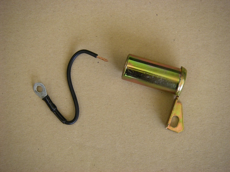

lucky40 a écrit : 18 janv. 2021, 12:05 mais il faut acheter un condensateur de marque renommée plus fiable ( éviter le made in pays asiatiques)...Ducellier, Femsa, bosch,bremi, doduco, facet,intermotor, motorcraft etc...devraient avoir ce qu'il faut question fiabilité... :???: :salut:
Je pense que tous les condensateurs, même de marques, sont fabriqués en Chine ou alentour....
Voici un condensateur Valéo tout neuf, au sortir de sa boite : :enerve2:

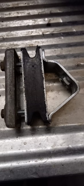

je vais profiter de la situation pour changer les caoutchoucs qui soutiennent le moteur.
et je remarque par hasard que par rapport à la RTA, j'ai des pièces en trop à savoir la cale d'épaisseur à gauche sur la photo et qui s'emboîte parfaitement sur l'autre pièce.
Bizarre non?

Jamais vu ces cales sur les silentblocs support du moteur. :surpris:
Si elles sont posées sous le silentbloc, elles relèvent légèrement l'avant de l'ensemble moteur boite, et je n'en vois pas l'utilité, mais je ne pense pas que ça fasse beaucoup de tort non plus.
Donc faut-il les laisser ou les ôter ? Réponse de Normand : p'têtre ben qu'oui, p'têtre ben qu'non ! :mdrr:
Ou alors elles sont positionnées sous la traverse pour mieux répartir l'effort, ou parce que les vis du support sont trop longues ;) :mdrr:

Les cales n'étaient pas fixées sous la traverse. Elles s'emboîtent parfaitement dans les silentblocs.
Elles y étaient, l'épaisseur des pièces est la même, je vais donc les laisser.
Cette voiture est un modèle unique. Elle vaut de l'or.
