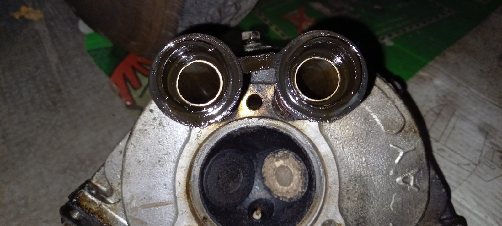

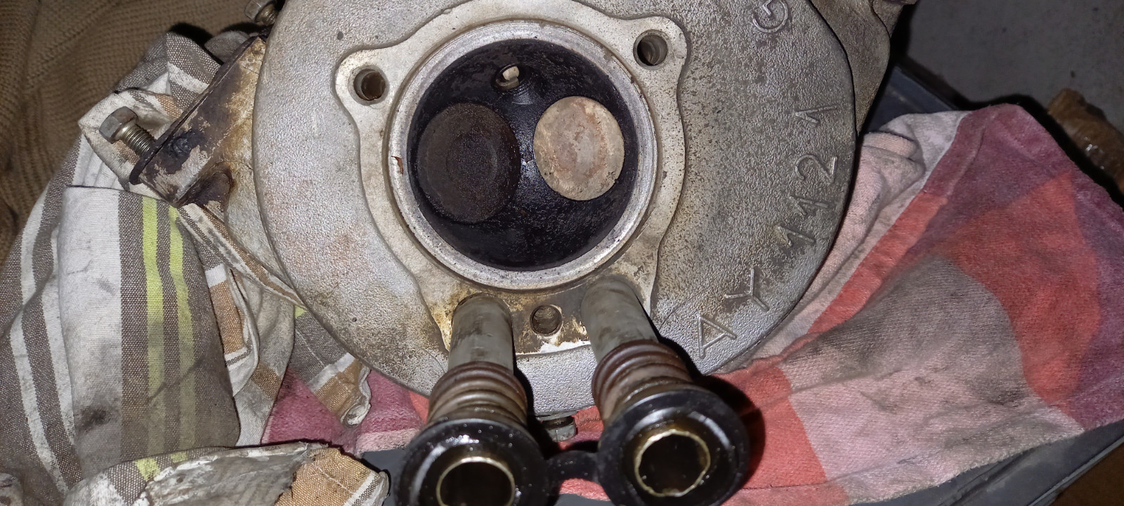

depuis pas mal de temps j'avais des fuites d'huile et une consommation d'huile de plus en plus importante.
Après lecture et relecture du forum, discussion à n'en plus finir avec les proches.....j'ai posé le moteur et l'ai démonté, sans rencontrer les difficultés que je craignais telles que: boulon cassé ou autre. Ce que je trouve sympa pour un moteur qui n'a pas été touché depuis 1990.
Seul truc que je trouve bizarre, sur chaque culasse, pas de rondelles métalliques sur la tige filetée du bas, ni de rondelle entre les écrous des caches culbuteurs et les caches culbuteurs.
Est-ce normal?
Je signale tout de suite que, la voiture fonctionnant super bien:
- je n'attaquerai pas les bloc moteur......................
je me demande pour quoi je me suis lancé.
Bon ceci posé, j'ai bien sûr besoin de vos conseils. Attention je ne suis pas un as, je comprends vite mais il faut m'explique longtemps et les photos sont les bien venues.
Je commence:

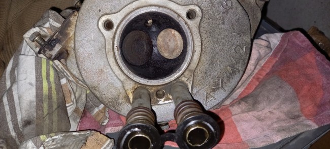

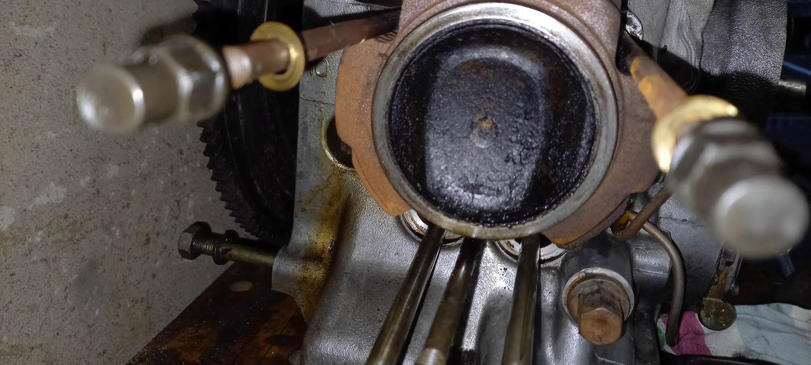

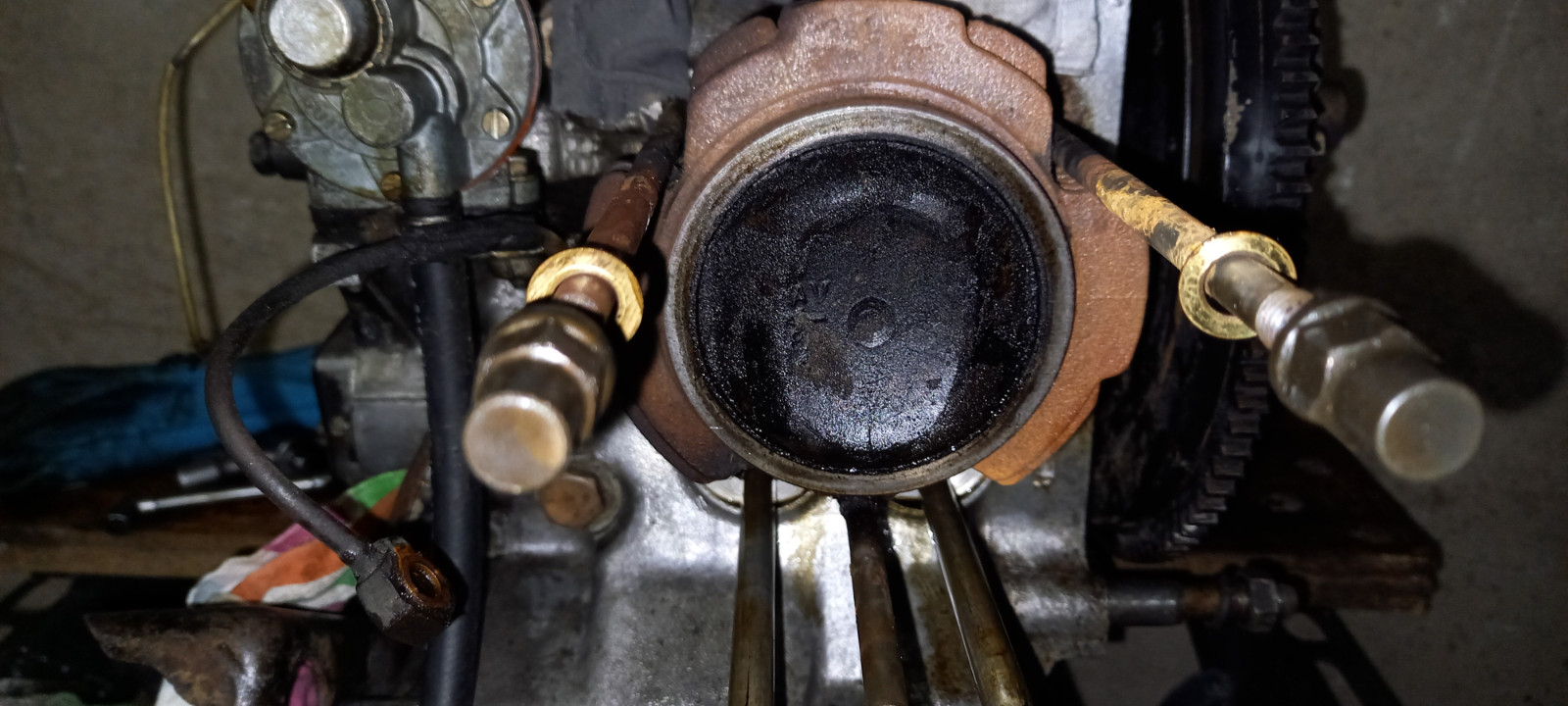

1) d'après les photos que je joints:
- un diagnostique sur le moteur, la carburation....?
- comment enlever la calamine sur les culasse et les pistons?
2) comment m'assurer que je n'ai pas fait entrer des saletés dans le tube qui mène l'huile aux culasses? et plus généralement, partout où j'ai pu faire entrer des saletés. J'ai bien nettoyé du mieux que j'ai pu le moteur, mais bon, c'est moins propres que ceux que je vois sur le forum, et puis, ne travaillant pas toujours dessus, je le laisse avec des chiffons, mais bon.
3) idem pour les vis de distributions d'huile et comment les laver?
4) enfin, cela n'a échappé à personne je n'ai pas encore enlevé le volant moteur. Quelles sont les précautions à prendre avec l'embrayage?
Voilà, voilà, maintenant que j'ai fait la c... de démonter je cherche de l'aide, c'est bien moi.
Merci de votre patience et conseils.

Quelques réponses.
D'abord, oui, il doit y avoir des rondelles sous les écrous des goujons de fixation de la culasse. A l'origine ce sont des rondelles en laiton. Elles assurent une certaine étanchéité. ca n'empêche pas le moteur de fonctionner, mais il y a des suintements d'huile.
Pour enlever la calamine, tu grattes avec des brosses métalliques à la main ou sur perceuse. Tu peux aussi faire sauter des morceaux avec un petit burin ou un tournevis.
Les différents tuyaux et orifices, tu peux les nettoyer à l'alcool ou à l'essence, et surtout bien les souffler à la soufflette. Il faut un petit compresseur, c'est très utile.

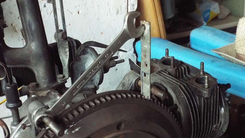

Pour le volant moteur, pas compliqué, tu dévisses les cinq vis qui le tiennent. Pas toujours commode parce que les têtes des vis sont peu épaisses. Il te faut une douille sans chanfrein si possible. Au remontage, en principe il faut mettre des vis neuves.
Une astuce pour bloquer le volant avec une clé à oeil et un fer plat :

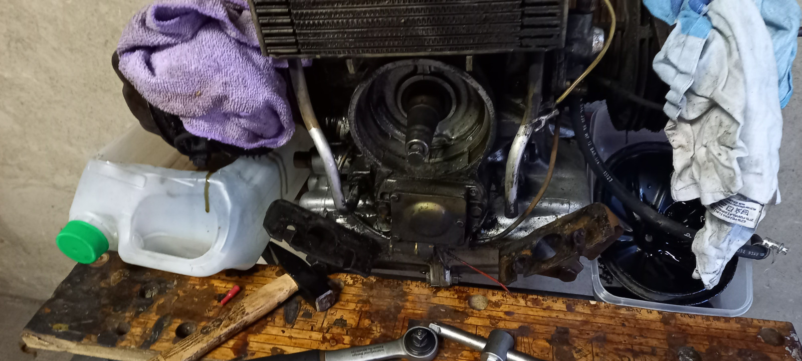

Pour le volant. Les 5 boulons sont derrière le disque d'embrayage, non?
Celui-ci tient pas d'autres boulons.
Pour le sortir et le remette quelles précautions ? Sens, ressort....?

Oui il faut sortir le mécanisme d'embrayage avant.
Pour cela il suffit de dévisser les 6 vis qui le tiennent sur le volant, il vient tout seul avec le disque.

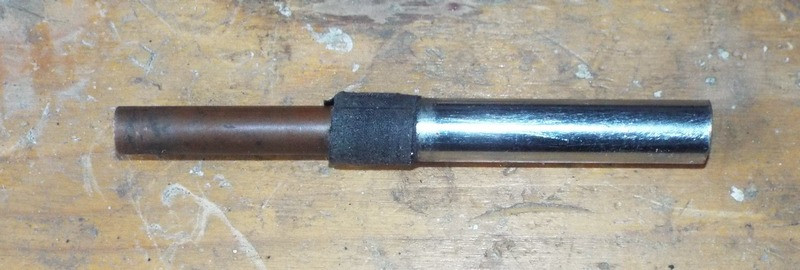

Au remontage, il faut mettre le disque dans le bon sens, bien sur, et bien centrer le disque. Pour cela il faut utiliser un centreur, qu'on peut acheter chez un marchand, ou faire soi-même avec deux tubes et un peu d'imagination !
En voici un chez ce marchand par exemple :
https://www.ami-2cv.com/centreur-d-embrayage.html
Voici celui que je me suis fabriqué :
Le diamètre est ajusté simplement en enroulant suffisamment de scotch sur le tube

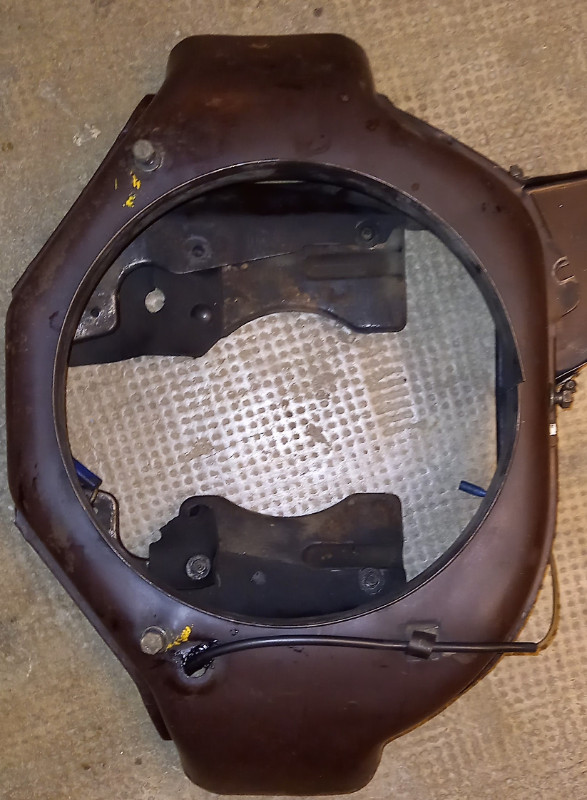

sur le bloc de ventilation avant où le ventilo tourne, le collecteur principal, à l'arrière il y avait une plaque souple (il n'en restait que des lambeaux autour des vis de fixation) de je ne sais quoi, papier enduit, mousse...Je trouve chez les marchands, un plaque complète métallique (voir photo de retro design).
Est-ce utile? pour tous les modèles? avec quoi remplacer cette mousse qu'il y avait?

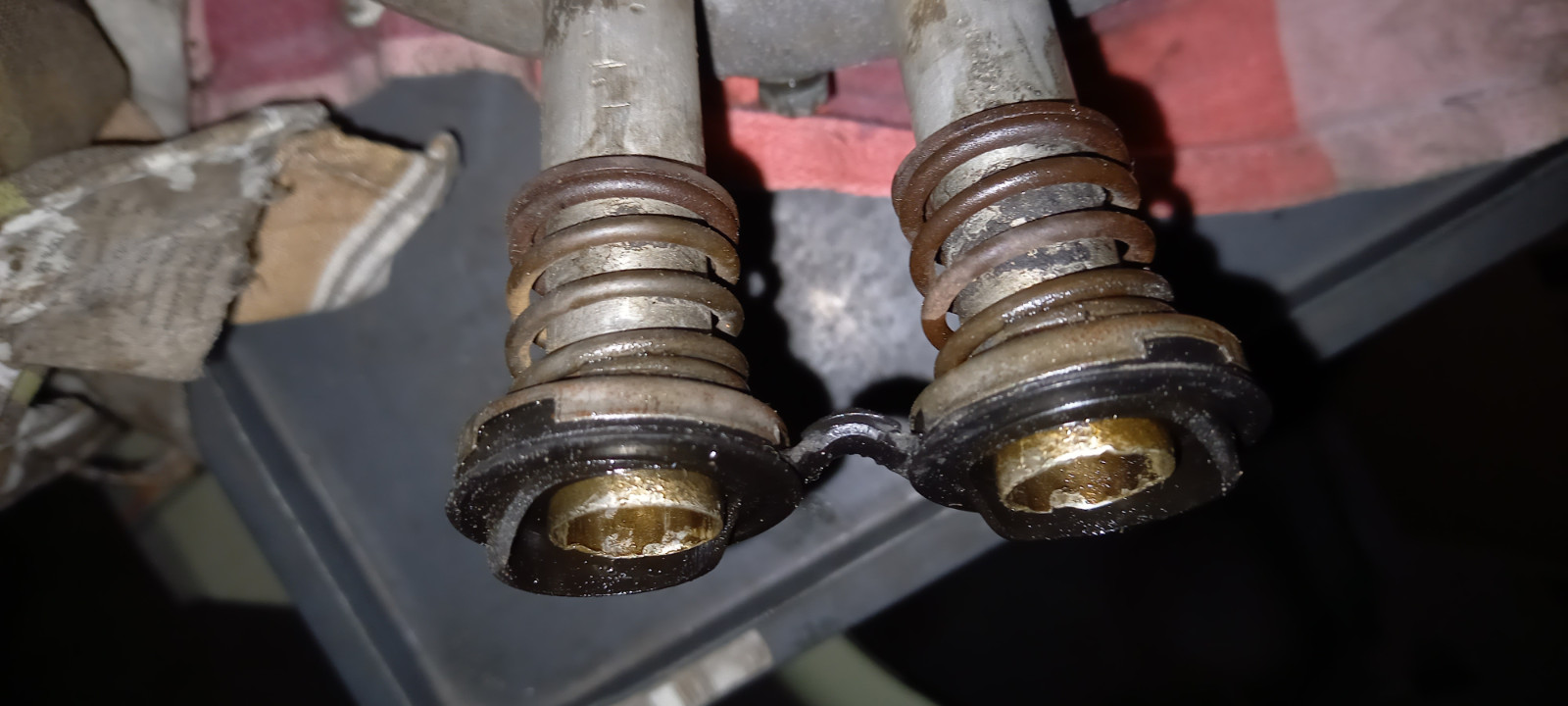

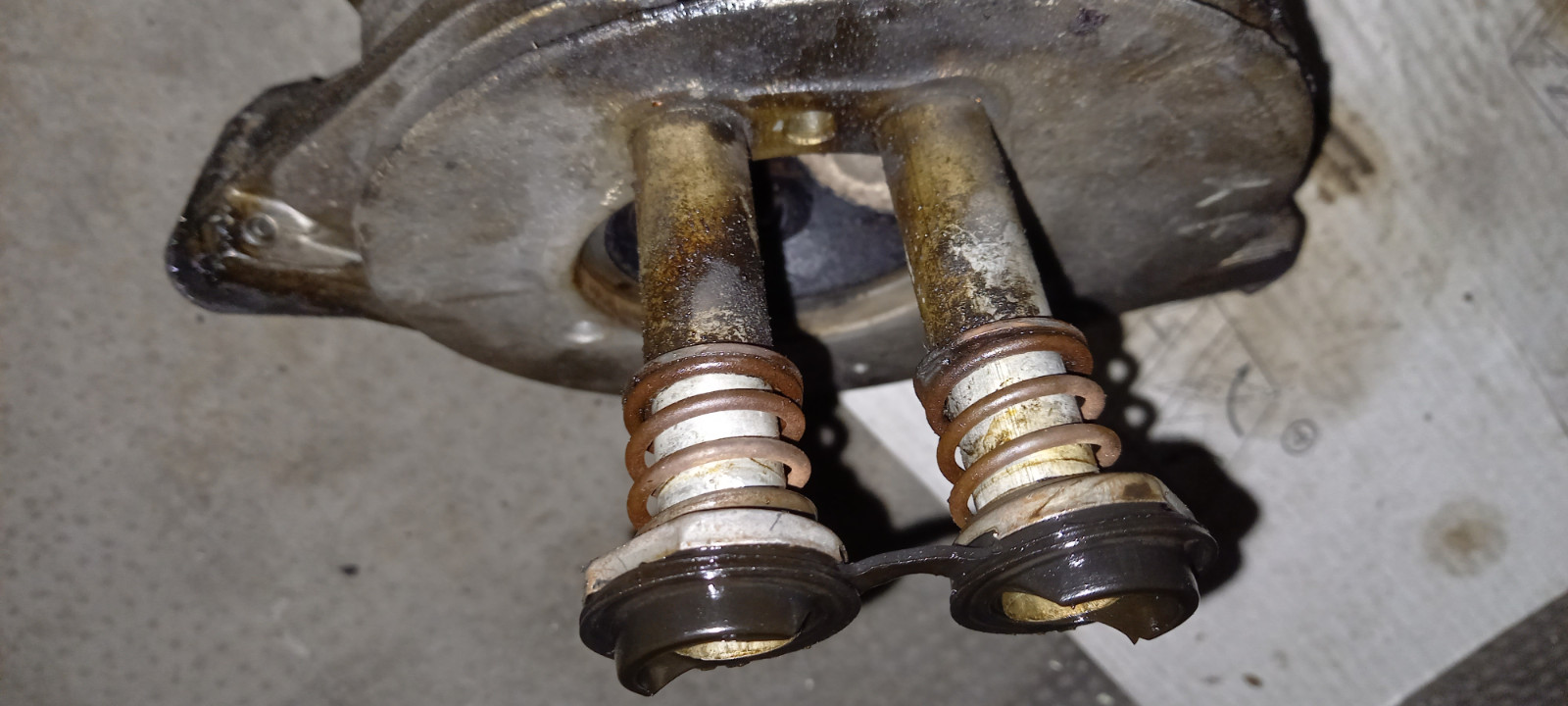

Pour changer les joints de soupapes, il faut tout démonter ou seulement les culbuteurs?

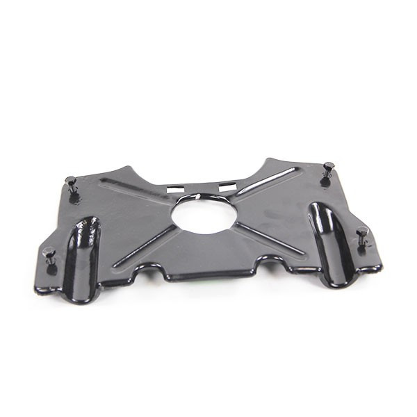

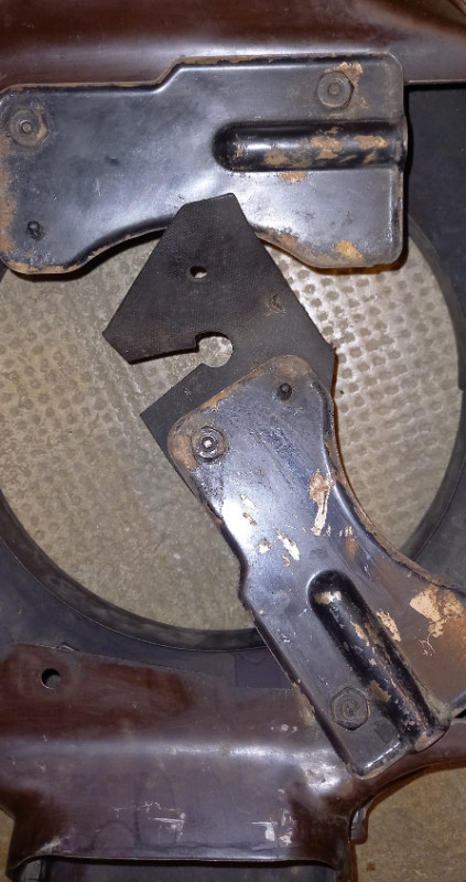

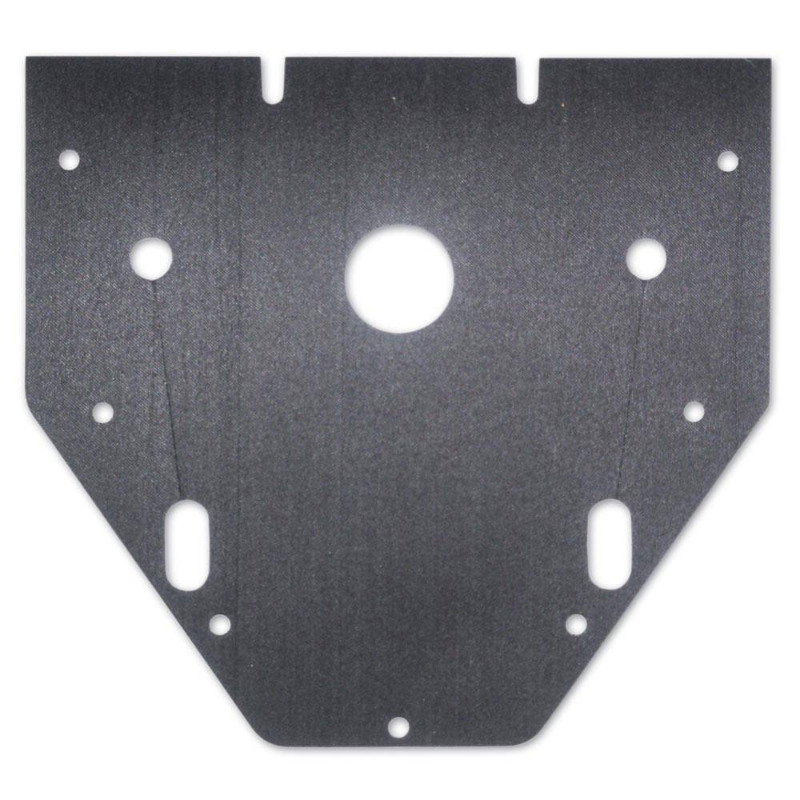

PLUX a écrit : ↑05 déc. 2020, 12:30

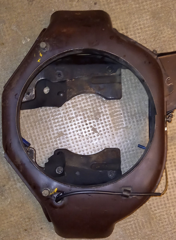

Cette tôle sert à protéger l'allumeur.
Mais sur ta voiture je pense que c'était plutôt une bavette de protection souple en genre de caoutchouc.
- Messages : 9792
Re: Bon et maintenant?
bob41 a écrit : ↑06 déc. 2020, 11:19PLUX a écrit : ↑05 déc. 2020, 12:30
Juste une question, peut on passer de la tôle à la bavette et vice versa?

Ha oui, sur ma voiture c'était de la matière souple, fixées sur 2 petites plaques, elles même visées sur le collecteur. D'ailleurs en démontant je me suis dit que ce ne sera pas une partie de plaisir à remonter.bob41 a écrit : ↑06 déc. 2020, 11:19PLUX a écrit : ↑05 déc. 2020, 12:30
il devrait y a voir une plaque identique devant, c'est à dire sur la boîte des vis platinées, non?
Bon, je vais continuer mon bonhomme de chemin et reviens vers vous pour les questions suivantes.............à moins qu'il n'y en ait pas.............mais je n'y crois pas trop.
Merci pour ce pas à pas
2cv 4 de 1974
PLUX a écrit : ↑07 déc. 2020, 09:57 Ha oui, sur ma voiture c'était de la matière souple, fixées sur 2 petites plaques, elles même visées sur le collecteur. D'ailleurs en démontant je me suis dit que ce ne sera pas une partie de plaisir à remonter.
Non, sur ta voiture, juste la bavette en matière souple avec deux fers plats et 8 vis (de mémoire), pas la grande plaque. La grande plaque c'était avant...
- Messages : 9792
bob41 a écrit : ↑07 déc. 2020, 10:29PLUX a écrit : ↑07 déc. 2020, 09:57 Ha oui, sur ma voiture c'était de la matière souple, fixées sur 2 petites plaques, elles même visées sur le collecteur. D'ailleurs en démontant je me suis dit que ce ne sera pas une partie de plaisir à remonter.
il devrait y a voir une plaque identique devant, c'est à dire sur la boîte des vis platinées, non?![]()
Et moi je n'ai pas de bavette.
Dois je en rajouter une? Est ce nécessaire?

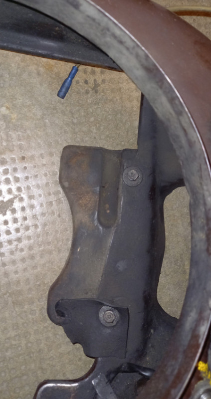

Toujours dans la préparation du remontage et pour éviter de faire des bêtises ou d'être devant le problème
1) Bavette
je ne comprends pas trop cette histoire de bavette.
je crois que d'origine il y a une bavette qui protège le boitier des vis platinée et le condensateur. Elle est donc placée devant, juste derrière le ventilo.
Mais il y a aussi une protection à l’arrière du bloc collecteur. Est-ce celle là sur la photo de Bob?
2) reniflard:
il y a quelque temps j'avais réparé le reniflard avec le Kit Burton et les mesures étaient satisfaisantes. Quitte à remettre en état l'ensemble, que pensez-vous de changer le reniflard et d'en mettre un neuf, car si j'ai bien compris un reniflard cassé peut flinguer les beaux joints tout neuf que je viens de changer. Mais j'ai quand même ds doutes sur la qualités des produits que l'on trouve, est ce que cela vaut le coup?
3) M'enfin qu'est-ce ce bête fil rouge (comme aurait dit Gaston)
il y avait un petit fil rouge, relié à rien et partant visiblement du condensateur, quelqu'un peu m'expliquer à quoi il sert et où il devrait être branché. Quand j'ai poés le moteur il était là, tout bête et relié à rien et la voiture fonctionnait bien. Voir photo
4) peinture des couloirs d'air: d'origine ils sont marrons glacés. Oû trouver un peinture ainsi? est ce une peinture haute température? et pour les échangeurs d'air d'une 2cv, quelle est la température maximale?

J'ai démonté les pistons.
Est ce qu'au remontage je peux garder les clips des axes? Et sinon pourquoi ne pas mettre un bon vieux circlips?
Petite remarque : le segment racleur que j'ai acheté (celui du bas) est équipé dun ressort. Celui que j'ai retiré, non. Bizarre ou normal ?
Merci pour vos réponses

1/ Normalement il y a juste la bavette. Qu'appelles-tu "l'arrière du bloc collecteur "?
2/ Si ton reniflard réparé Burton fonctionne bien pourquoi le changer ?
3/ Aucune idée ! Supprime-le....
4/ ? Je ne sais pas où trouver cette peinture, non référencée Citroën. Je ne crois pas que ce soit une peinture haute température.
5/ Oui, le racleur est souvent en trois parties, dont un ressort.

Pour cette fameuse bavette, le plus simple est de mettre des photos.
Voici donc la pièce que j'appelle collecteur d'air.
Vue de face et de dos.
Sur les photos de dos on voit le reste de cette bavette en caoutchouc. Elle était fixée sur les 2 pièces métalliques.
Je pense que dans le commerce on ne trouve que la pièce métalliques montrée plus haut.
Je me demande si c'est bien nécessaire de la remplacer.

Ca semble être la bavette qui protège le boitier d'allumage.
Mais ... Bob te donne la réponse juste au dessus (le 06/12):

Bavette ou pas bavette, j'ai continué le démontage et j'en suis arrivé au volant moteur.
Donc des questions.
d'abord l'embrayage.
Avant que je démonte il fonctionnait bien et je ne pense pas le changer, mais tant que j'y suis je pourrais vérifier si le disque n'est pas trop usé. Ce serait ballot de remonter et de devoir démonter peu après.
Donc, comment juge t on l'état d'un disque? et accessoirement, en le remontant, faut-il faire un traitement particulier?
Ensuite le volant moteur:
comment débloquer les écrous?
J'ai coincé le volant moteur avec une pince étau. Mais les écrous sont récalcitrants (sauf un) et j'ai peur de les abîmer voire de les casser. Je suppose que vous avez des solutions?
Voilà voilà.
J'en profite pour rappeler que je suis preneur de tous les trucs qui m'empêcheraient de faire des bêtises, style ne pas penser à....
En vous remerciant
Donc des questions.
Voilà voilà.
En vous remerciant
2cv 4 de 1974
Quand tu auras déposé le mécanisme d'embrayage en dévissant les 6 vis qui le tiennent sur le volant moteur, le disque va venir tout seul. Il faut que tu regardes l'épaisseur des garnitures, au moins 3 à 4 mm sur un disque en bon état. Attention à ne pas mettre de gras dessus. S'il est encore bon, un petit coup de papier de verre avant de le remonter. Et au remontage il faut utiliser un centreur qu'on peut fabriquer soi-même (il en est question dans un autre post).
Les cinq vis qui tiennent le volant doivent venir. Il faut une douille sans chanfrein car les têtes sont peu épaisses. Essaie en donnant des petits coups de marteau sur la clé. Si rien n'y fait, il faudrait utiliser une clé à chocs, mais normalement ce n'est pas nécessaire.
Si tu les abîmes, c'est pas grave, normalement on doit remonter des vis neuves. Et si tu en achètes des neuves sur un site de vente de pièces 2 CV, fais attention à la longueur : il y a deux longueurs.
