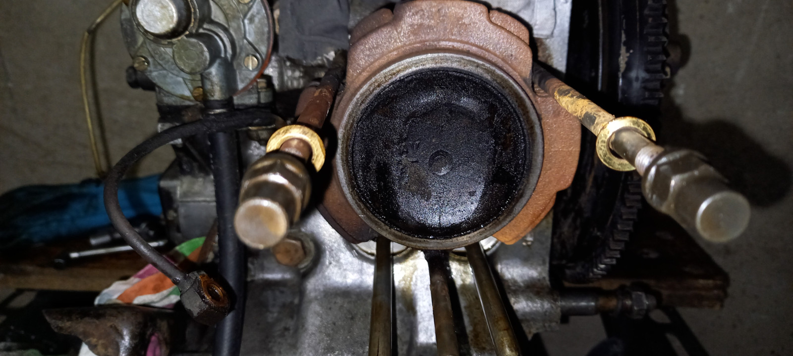

1) d'après les photos que je joints:
- un diagnostique sur le moteur, la carburation....?
- comment enlever la calamine sur les culasse et les pistons?
2) comment m'assurer que je n'ai pas fait entrer des saletés dans le tube qui mène l'huile aux culasses? et plus généralement, partout où j'ai pu faire entrer des saletés. J'ai bien nettoyé du mieux que j'ai pu le moteur, mais bon, c'est moins propres que ceux que je vois sur le forum, et puis, ne travaillant pas toujours dessus, je le laisse avec des chiffons, mais bon.
3) idem pour les vis de distributions d'huile et comment les laver?
4) enfin, cela n'a échappé à personne je n'ai pas encore enlevé le volant moteur. Quelles sont les précautions à prendre avec l'embrayage?

D'abord, oui, il doit y avoir des rondelles sous les écrous des goujons de fixation de la culasse. A l'origine ce sont des rondelles en laiton. Elles assurent une certaine étanchéité. ca n'empêche pas le moteur de fonctionner, mais il y a des suintements d'huile.
Pour enlever la calamine, tu grattes avec des brosses métalliques à la main ou sur perceuse. Tu peux aussi faire sauter des morceaux avec un petit burin ou un tournevis.
Les différents tuyaux et orifices, tu peux les nettoyer à l'alcool ou à l'essence, et surtout bien les souffler à la soufflette. Il faut un petit compresseur, c'est très utile.
Pour le volant moteur, pas compliqué, tu dévisses les cinq vis qui le tiennent. Pas toujours commode parce que les têtes des vis sont peu épaisses. Il te faut une douille sans chanfrein si possible. Au remontage, en principe il faut mettre des vis neuves.

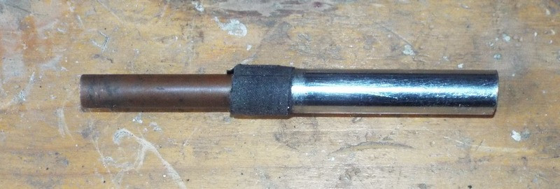

Voici celui que je me suis fabriqué :
Le diamètre est ajusté simplement en enroulant suffisamment de scotch sur le tube :mdrr:

pour le centreur, j'ai ton option montré plus haut, super
