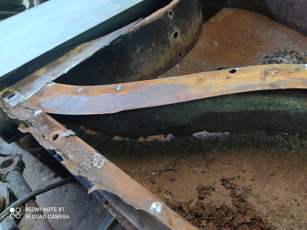

Bon voilà la caisse est sortie sa pas été une mince affaire en plus avec un jolie temps de merde
Et se que je redoutais hélas le châssis est touché qq photos des endroit bouffer qu'en pensez vous
Avant droit jonction plancher D et plancher pédales
Avant gauche
Avant gauche
Support pot suspension gauche
Arrière gauche sous l'essieu

Bonjour. Vu de l'extérieur, il est bien atteint, généralement c'est pire à l'intérieur...
Tu as juste 3 options!
- Soit, tu maîtrises la soudure sur tôles fines et le travail de la tôle, tu es équipé pour ce boulot (poste semi-auto ou TIG, matériel de découpe, de meulage, atelier etc...) dans ce cas, refaire le châssis ne devrait pas te causer de souci.
- Soit tu trouves un châssis d'occasion mais sain (malgré tout, tu n'éviteras pas la découpe d'une des tôles de fermeture pour t'assurer que l'intérieur soit nickel et le traiter pour que la corrosion ne puisse s'y installer donc, matériel nécessaire idem option 1.
- Soit tu achètes un châssis neuf, garanti et homologué. Seuls quelques outils basiques et un peu de temps sont nécessaires au remplacement.

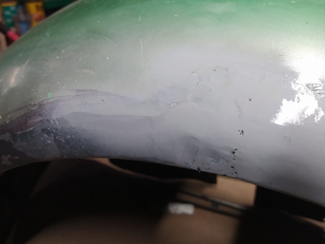

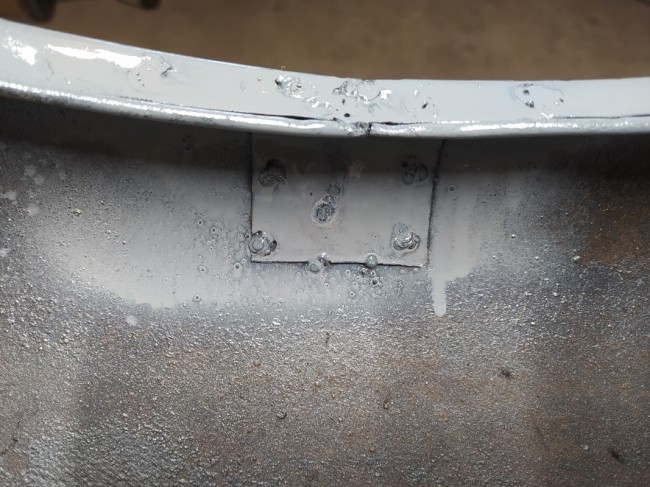

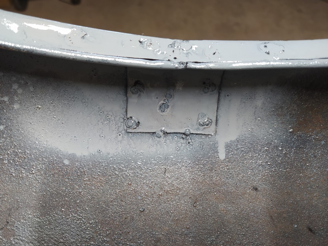

Merci pour t'on encouragements plux mais sérieusement la ji crois pas trop d'un côté la charge boulot que sa représente (je ne sais pas jusque où va m'enmenner le châssis) d'un autre la minière de procéder pour moi se serai de virer les 2 tôle dessus et dessous puis de découper les longeron sur 20/30cm au endroits bouffer et les refaire sa j'en est pas les moyen( plieuse cintreuse) puis les resouder avec éventuellement l'ajout d'un renfort
Je me suis juste tenter se we a resouder une des ailes qui est déchiré pour essayer le poste c'est pas nikel mais sa tien et faut la finition ensuite
Elle était déchiré sur 10cm
Renfort a l'intérieur avec point bouchon pareil pour la lèvre bande de tôle de 1cm a l'intérieur et point bouchon
