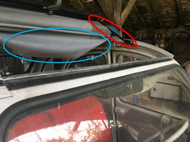

Pour la capote :
il n'y a pas de sangle "latérale" à l'avant (celle que tu fais passer par dessus, entourée en rouge).
le surplus de toile (entourée en bleu) doit être replié vers l'arrière, à plat.

C'est une sangle à l'avant ou le cadre mobile de la capote qui est généralement gris ?

:???: je crois que Éric @cirev13 a raison, @Deuchémoi, c'est l'armature du système d'ouverture intérieure.

Non @Deuchémoi , ce n'est pas une sangle, c'est le profilé gauche de l'armature d'ouverture de la capote.
Je ne l'avais pas repliée car je voulais juste faire une photo du joint...
Merci @cirev13 , pour les précisions au sujet de la capote et du tendelet, qui confirment ce que je pensais, on ne roule pas capote mi-ouverte... Désolé pour Tante Marcelle ;)

Shame on me !! Vous avez raison, et maintenant que le photo est agrandie, je me demande comment je n'ai pas pu le voir et surtout ... y penser !! :fou: :fou:

En cherchant un peu, j'avais trouvé ces sangles, vendues la paire, avec les pressions correspondantes, 30 € : https://www.cipere.fr/fr/Citroen-2CV/2C ... /ANR17404/
C'est loin d'être bon marché, mais je ne suis pas déçu : elles tiennent vraiment bien, sont en acier inoxydable, et agréables à manipuler...
Les sangles me paraissent plus souples que celles-ci : https://www.mehariclub.com/fr/2600401-- ... ote-grise/
Mais tout cela est aussi question de ressenti ;)
Bonne soirée à tous !
