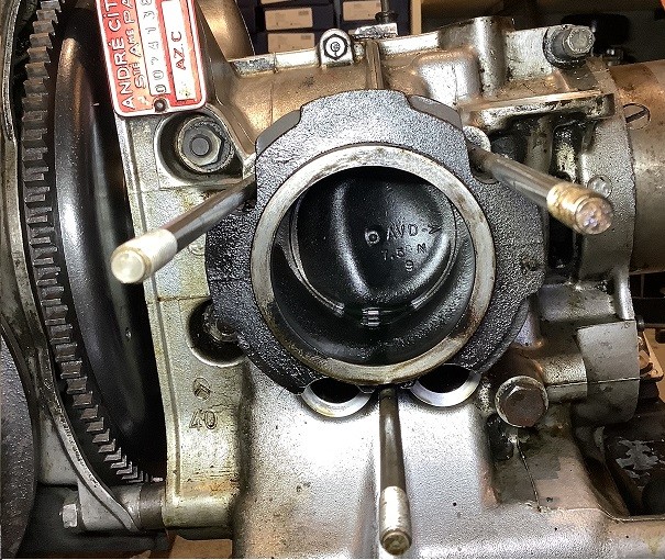

Bonjour à tous :)
Je viens de retirer la culasse droite, c'est sans appel, segments ou pistons et chemises à remplacer.
Je n'ai jamais vu ce type de dépôt sur la culasse, même la bougie en est recouverte.
Avez-vous vu déjà ça ?

Bonjour @François16 , bonjour à tous,
Il s'agit de calamine : trop d'huile dans la chambre de combustion, segments usés certainement...
Pour déposer le stator, il faut dévisser les grosses vis qui le fixent sur le corps de la dynamo.
Un manche avec un embout 1/2", avec une douille de tête de tournevis, le tout pressé sous le vérin d'une presse pour ne pas que le tournevis "dérape", comme dans ce dessin :

Bonsoir à tous :)
Comme prévu, les pistons sont cuits, deux segments sont cassés sur le piston droit (celui du haut et celui de bas), les deux chambres sont glacées, je viens de commander un kit de deux pistons avec chambres et segments.
On en apprend tous les jours !, j'ai découvert les fentes du pistons sous le segment racleur, je ne savais pas, mais c'est vrai que c'est logique. Est-ce le cas dans tous les pistons ?
C'est la première fois que je vois mon vilebrequin, j'ai pu voir aussi l'arbre à came, un nettoyage ne sera pas inutile.
Sinon, je suis content, au niveau de l'embrayage, il est bien sec, son remplacement est ok.

Tous les écrous et boulons sont serrés au bon couple, je suis très content du résultat, je connais maintenant chaque cm2 du moteur et c'est facile à faire, merci à tous le monde pour les tutos et vidéos.
Week-end prochain, pose des nouveaux cylindres (déjà montés, merci Renov 2cv), puis démontage des soupapes pour voir où elles en sont.
Bonne semaine à tous !

Mais c’est facile en fait, j’ai beaucoup regardé ce que beaucoup ont fait :)
Pour les brosses, les voici :
Eric pour le détergent, j’ai utilisé du White spirite, c’est plus efficace que l’essence.
