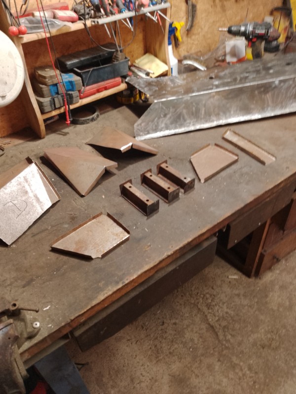

Bon, j'ai du mal à (re) maîtriser les outils informatiques, du coup deuxième message.
J'ai façonné le caisson sous banquette dans la coque d'un support de néon industriel (y aura pas les nervures, mais la tôle est costaude, ça suffira), les pièces détachées dans la tôle que j'avais achetée pour faire les planchers (encore en cours), tout ça après avoir décortiqué les "planchers et caissons" disponibles dans mes caisses très rouillées et que vous voyez dans la troisième photo que j'ai intitulée "patrons".
J'ai fait un assemblage à blanc avec des petites vis autoforeuses et je m'en vas cet après chez mon pote Renaud pour souder tout ça avec sa pointeuse.
La vie est belle!
Blague à part, si vous avez lu toute ma restauration, vous savez que je fais tout ça avec beaucoup de passion mais avec des moyens de GG. La fabrication du caisson me permet de passer à coté d'une dépense d'environ 260 eu au prix catalogue caisson à assembler renov 2 cv. Fournisseur à qui je vais commander les bas de caisse, la tôle sous banquette et le fond de coffre dans un premier temps.

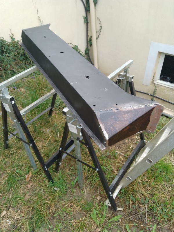

juste un passage rapide pour voir si je maîtrise toujours les pièces jointes

Allez! cet après-midi j'ai le dos pourri à cause de la soudeuse par point de mon ami Renaud; Cet outil est aussi lourd qu'un âne mort et est difficile à manier avec ses grands tentacules...
Mais j'ai emmené Fury Road chez mon pote pour procéder à divers assemblages de tôlerie.
C'est donc le fond de coffre réalisé avec une partie neuve achetée sur LBC mais qui avait été amputée de la tôle verticale nervurée. Cette dernière je l'ai faite avec deux chutes des vieux fonds de coffre de mes donneuses, rallongée avec deux petits morceaux de tôle neuve pour pouvoir ressouder sur les ailes. Le fond à proprement parlé est en tôle d'un millimètre que j'ai replié pour souder sur le verticale. Comme un blaireau, j'ai trop incisé à la meuleuse pour faire le repli et du coup, effet de cisaillement, il faut que je reprenne tout l'angle au fil à souder LIDL!
voilà un premier assemblage de la tôlerie arrière et des bas de caisse neufs. Tout est fait avec des vis autoforeuses et pinces étaux avant soudure pour éviter au mieux les erreurs. Une grosse erreur a été faite sur le caisson sous banquette que j'ai soudé totalement sans vérifier son alignement (marbre), du coup il était vrillé et m'a obligé à le disquer sur toute la longueur pour le redresser et ressouder.
Mais l'assemblage général me donne relative satisfaction. Il y a quelques petites erreurs d'alignement, rien de très grave. Fond de coffre: coût du neuf environ 100 balles chez France 2 cv, moi il me revient à 20 balles de pièce du bon coin-coin + un peu de tôle neuve (sans nervures, ben oui!). Une fois tout soudé, une épaisse couche de goudron masquera avantageusement les imperfections.
Quant à la tôle sous banquette "nouveau modèle" des chez les fournisseurs, c'est vrai que je comprends mieux les réserves émises par les divers restaurateurs de ce forum, c'est vraiment de l'adaptable qu'il faut adapter! De toutes manières il n'y avait pas de tôle "ancien modèle", il faudra que je fasse la trappe de visite pour le réservoir.

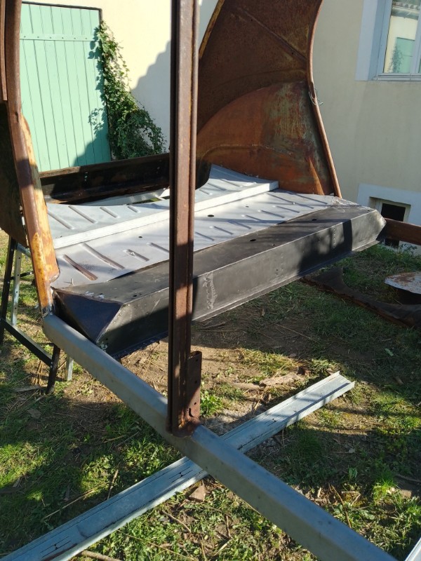

Bon, moins mal au dos cet aprèm alors j'ai fait ça
Pis, pour me rassurer, j'ai habillé la bête
Pour l'instant, la plupart des éléments sont fixés en autoforeuses, ça m'a permis d'aligner les trous de fixation de la caisse sur le châssis. Dès que tout est en place, je ressors la caisse pour la souder sérieusement.

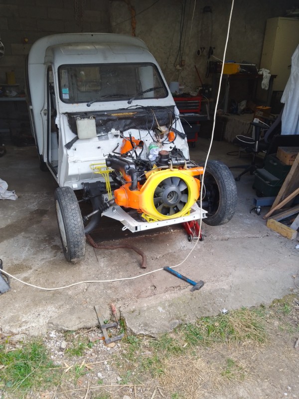

Renaud ne communique pas beaucoup, je me permets de vous tenir au courant de son avancement. Cela date de 3-4 jours, maintenant il doit être plus avancé. L'autre jour on a fait péter le berlingue, une vraie horloge, réglage des freins, purge et tout le toutim, il touche enfin au but!!!! :clap:

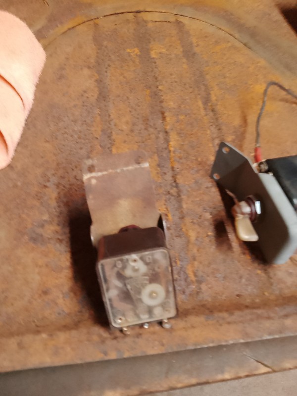

Donc, comme je reprends la reconstruction de ma future ex-épave je répertorie tout l'accastillage que je possède et mon regard se tourne vers le clignoteur March'mal (ce qui est faux, marche très bien), clignoteur à bilame qui devait être monté sur les tractions et peut-être les 2 cv A (là, je sais pas, je connais pas les 2 cv A, jamais eu). Mais je n'en connais pas le câblage alors je me transporte au petit trot sur un forum Traction où je trouve tout ce que je cherche: fonctionnement, câblage, réparation et même transformation en vue d'alimenter les ampoules LED que le bilame ne peut pas faire car il ne chauffe pas avec ce type d'ampoule.
Mais je trouve aussi cette photo:
Euréka, youpi, youpi voilà l'ordre de remontage de tous les pignons du mécanisme à friction que j'ai laissé en souffrance dans ma traversée du désert (De Gaulle quand tu nous tiens!). Deux ans que toutes les pièces sont dans un bac plastique qui a pris la poussière et dont mon cerveau embrumé a oublié l'ordre de remontage. De plus, en étudiant mieux la foto (j'ai le droit) je comprends la panne qui m'a poussé à tout démonter:
Au bout de la flèche (tremblotante) se trouve un cliquet poussé par un ressort contre le pignon. C'est lui qui est censé produire le clignotement désiré. Or, ce cliquet est grippé. Hop, un petit coup de doublevédécarante et j'entreprends le remontage en me servant du cliché bienvenu (comme mon voisin, ben oui, c'est pas de ma faute s'il se prénomme Benvenido).
A ce stade, j'ai réassemblé toute l'ossature en retrouvant la place des plaques métalliques et-ou isolantes intercalées, avec les trous en face des trous, à l'envers à l'endroit, des heures assis devant mon bureau-établi, bercé par Jo Dassin sur Nostalgie ( je vous parle d'un temps...)
Pis enfin, c'est fait, le clic-clic est enfin effectif

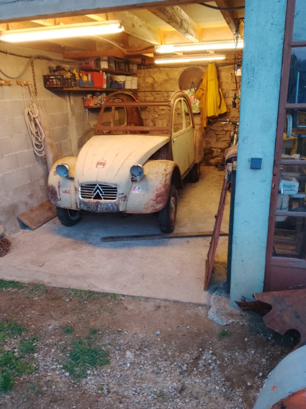

Bonjour, c'est bien la 2CV qui était dans le champ, est bien bravo :pouce: une résurrection fantastique ;)
