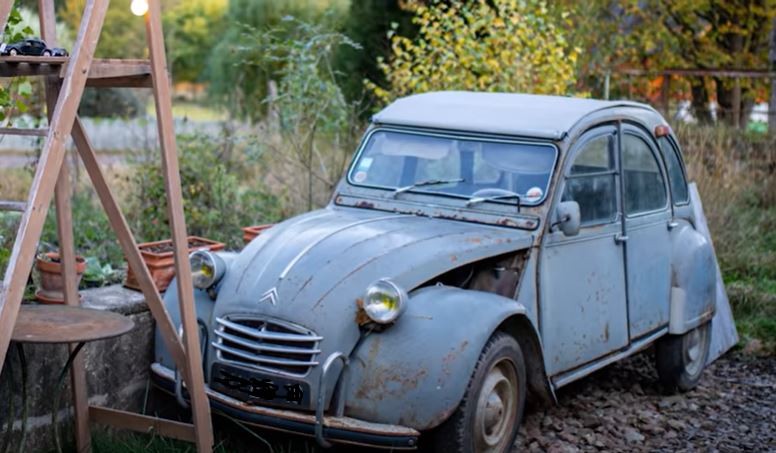

Comme je l'ai dit, je pars de très loin, en fait j'ai été séduit par une annonce pas chère et qui me paraissait séduisante, comme, en plus, c'était loin de chez moi, j'ai pas trop demandé de détails au vendeur et en voiture!
Je me suis présenté hier au café deuchiste et il m'est gentiment demandé de satisfaire votre curiosité par rapport à mon projet, bah je va tâcher moyen comme y disent dans la Loire du côté du chaudron.

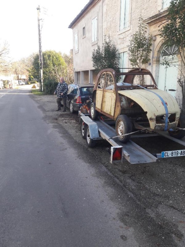

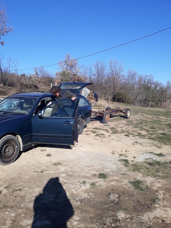

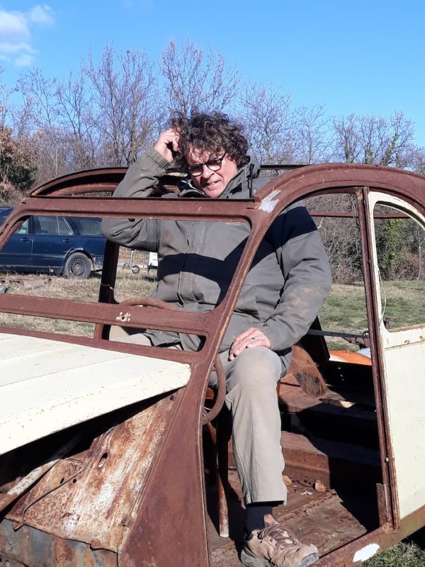

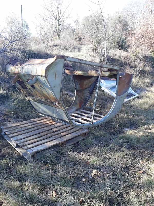

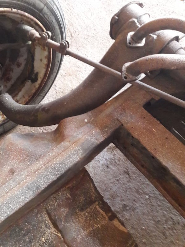

En fait, dans ma fougue, j'ai récupéré un chassis roulant en bon état sur lequel il manque tout: les batteurs, les pare-chocs, le support de commande frein-embrayage, bien sûr les plaques d'identification et toutes les canalisations de frein. Bon mais y avait dessus une caisse assez abîmée des planchers mais, au vu de ce que j'avais déjà consulté sur d'autre rénovations, il n'y a pas péril en la demeure. Il y avait aussi 2 capots pas trop vilains, toutes les portes en double, 2 couvercles de malle, les ailes avant en double, une seule aile arrière, une capote en état correct, des vitres, le pare-brise, pas de sièges et deux-trois boites de quincaillerie.
Coté moteur, c'est vraisemblablement un 425 de 63 que j'ai récemment ouvert et une boite de vitesses bloquée sans, je m'en suis aperçu par la suite, le mécanisme d'embrayage centrifuge.
La rampe de phares est présente, sans bobine avec des cuvelages plastique et pas d'optiques, le régulateur manque à l'appel comme les pédales, toutes les tirettes chauffage, démarreur, starter, réglage des phares le levier de vitesse est plus que passable, le faisceau électrique n'existe pas, le volet sous le pare-brise non plus, pas de compteur ni de mécanisme d'essuie-glaces, j'en passe et des meilleures. Le "bon"côté, c'est qu'il y avait une CG de 66, c'est toujours ça de pris

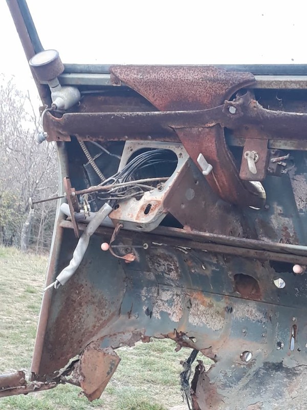

Je réfléchis, il manque des pièces, j'achète une 2ème ruine encore pire et pour une poignée de figues, en plus pas très loin de chez moi.
Là, il y a le compteur avec son câble et la timonerie d'essuie-glace, le tableau de bord, la gouttière de ventilation, la buse de dégivrage, le volet d'air, les tirettes de chauffage, le clignoteur et la climatisation aux pieds. Du coup je stocke la donneuse en haut du terrain.

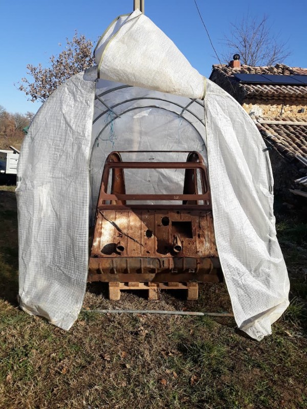

Le truc amusant c'est de mettre à l'abris une voiture déjà toute rouillée !!

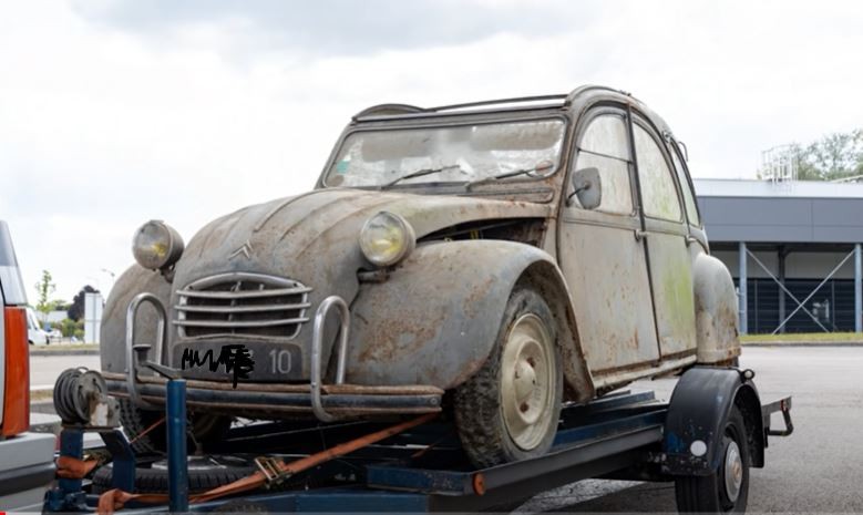

A titre de comparaison, je discutais avec le proprio d'une AZAM de 66 qui la trouve tellement naze, qu'il préfère s'en servir de cabane de jardin que de la refaire:
A coeur vaillant, rien d'impossible!!!
PS: je file les coordonnées du proprio de la 66 si quelqu'un est intéressé!!!
Attention, elle est complète, sauf le métal qui a disparu, genre les planchers et le châssis m'a bien l'air plié!!!

Euh, si tu as une CG de 66.... arranges toi pour qu'elle soit en config de 1966, ça peut aider pour la mettre à ton nom!!!!!louislarénov a écrit : ↑26 janv. 2022, 18:35 ....Le "bon"côté, c'est qu'il y avait une CG de 66, c'est toujours ça de pris
Ou alors, tu te débrouille pour te faire prêter une '66, tu la passe au CT avec ta CG pour la mettre à ton nom..... enfin je ne t'ai rien dit
Va pas dépenser des sommes folles ne sachant pas si tu pourras la mettre à ton nom cette auto!!!

Merci les gars pour vos encouragements.

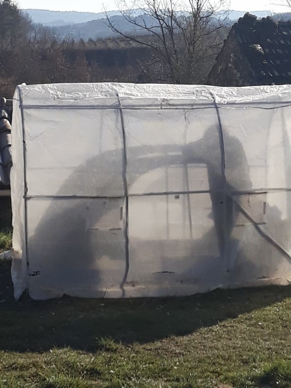

Fectivement mettre de la rouille en serre, on pourrait croire que c'est pour la cultiver. En fait j'ai beau habiter dans le Sud, par ces temps il y a pas mal de rosée le matin. Les bas de caisse étant encore en bon état, j'avais envie de les préserver. Pour la CG, je ne suis pas trop inquiet, en plus la mienne pourrait intéresser quelqu'un(e). Sinon, la mettre en config 66, j'y ai déjà pensé.

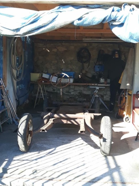

Pour le moment, on emmène le chassis dans le garage derrière la vieille allemande qui me sert de brouette. Et c'est parti pour le premier roulage. Pour arriver dans ledit plus haut. Bon, là, faut que je vous explique ce que sont les travaux gigogne. Pour arriver à ce résultat, il faut d'abord que tu fasses ci pour ensuite réaliser ça, et peut-être modifier cette chose, etc, etc...
Avant le garage que vous voyez, j'avais un atelier juste au dessus sur le plancher supérieur avec accès par derrière la maison. Très malcommode et difficile d'accès. J'ai donc décidé de m'installer en bas. J'ai beau pas faire mon âge, je me dis que c'est le dernier atelier de ma vie, alors il faut l'installer correctement. Mais pour ça, il faut bétonner le sol. Donc je bétonne. Installer la lumière et des prises, j'installe. Ensuite, il faut déménager les étagères et les outils. Donc je déménage. Oui mais les outils je les révise tous avant de les ranger, la perceuse colonne dont il faut changer les courroies, le groupe électrogène dont il faut régler le ralenti (incroyable, il démarre presque du premier coup de ficelle), le compresseur dont il faut vidanger la cuve et résorber les fuites d'air, trier et ranger les clefs pipes, plates, pinces, marteaux, tournecouille de mes deux vices, plats, crucifiés (non, là, je m'égare) (d'Adhémar) (comprenne qui pourra). Ensuite il faut trier les boites de vis de boulons, je fais tout ça assis devant mon établi-bureau en écoutant Dick Rivers construire un pont pour de bon sur TFM. Et, comme dit Denis, jeter les vieilleries en espérant ne pas en avoir besoin une fois qu"elles sont à la déchetterie. C'est pendant ce déménagement que me prend la fièvre deuchiste. Maintenant que j'ai tous mes tas de ferraille, je suis encore en train de finaliser l'installation.
Voilà, j'ai beaucoup parlé et épuisé le stock de photos qu'il faut réduire sinon ha rentrent pas sur le post, alors on se fait violence pour télécharger squoosh en espérant ne pas importer de virus, en ce moment, les virus...
Donc, on va entrer dans le vif de la reconstruction. Hier j'ai reçu la revue technique qui va bien et j'attends un plateau d'embrayage qui, j'espère, s'adaptera correctement sur la boite que j'ai débloquée (rouille sur les "doigts" coulissants au bas du levier) et sur des bagues à l'intérieur.
J'ai complètement démonté le moteur, je reviens bientôt

Je connais remettre en état l'atelier pour ensuite remettre en état la Deuche !! Mais tu es très organisé !!
Par contre ca va cailler dans ton beau garage !!
Va aussi te falloir des litres de FRAMETO !! C'est ce que j'utilise sur les parties très rouillées.
Il te faudra peut-être aussi de quoi sabler !

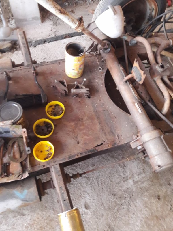

Bonsoir tout le monde, aujourd'hui j'ai pas fait grand chose sur la "voiture"
On a d'abord été atteints par le syndrome du frigo vide. P...in, LIDL le jour des arrivages, ça donne pas envie de vieillir, avec tout le respect que je dois à ceux qui nous précèdent.
Pis après j'ai installé un évier dans l'atlier comme ils disent les Stéphanois, histoire de ne plus barbouiller la cuisine.

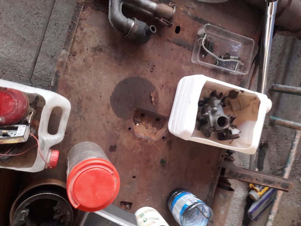

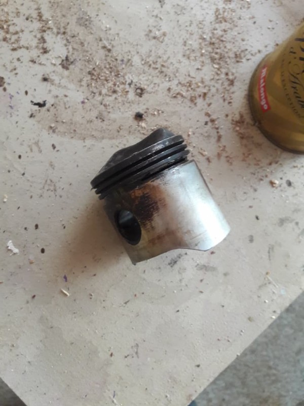

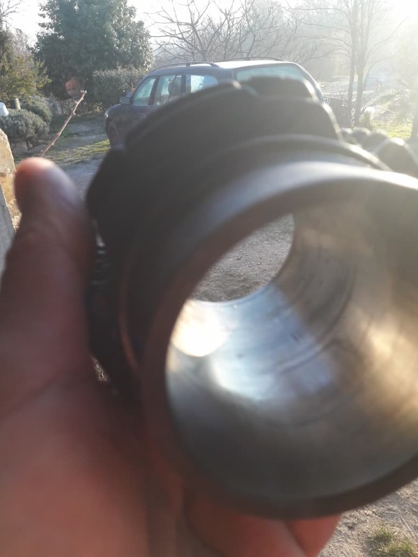

Il y a quelques jours j'ai démonté le moteur, d'abord j'ai trouvé une bille dans le bouchon de vidange, je sais plus où je l'ai mise mais elle devait faire 4 ou 5 mm, quelqu'un sait d-ou ça peut venir?
Après ouverture j'ai réussi à pousser les chemises par l'intérieur en tapant sur un "jet" en bois. Une des deux a été très dure à se séparer du piston dont j'ai cassé la jupe en tapant.
Il est très noirci et les segments étaient tout collés
J'ai pu faire coulisser facilement l'autre piston dans la chemise incriminée, elle m'a donc l'air correct
Bon, le frigo est pas au bon endroit, pas grave.

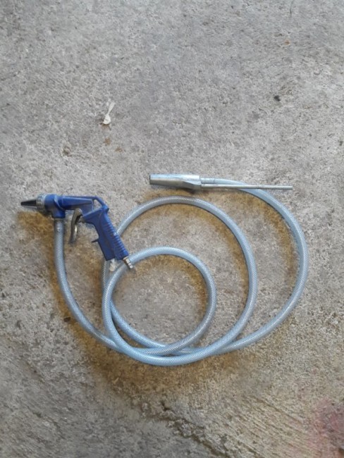

Pour répondre à Denis, j'ai un peu de frameto, c'est très cher, j'ai aussi du rustoleum un peu meilleur marché, pis j'ai un copain un peu chimiste qui m'a conseillé l'acide oxalique, je crois, ou un autre, je lui redemanderai.
Alors mon projet c''est:
1-reconstruire le moteur, j'attends 2 pistons, si ça va j'achèterai les segments neufs
2-si le plateau d'embrayage que j'attends est le bon, j'accouple au moteur la boite de vitesse
3-parallèlement, je démonte les trains roulants pour travailler sur le chassis
On voit une pliure sur le brancard avd mais la tôle est saine. Bon, j'ai merdé sur les photos, je vous les remets en vrac, par contre j'ai pas compris comment on réduit les photos dans le post pour que ça vampirise pas tout l'espace! On voit aussi que le chassis est légèrement attaqué aux pieds du passager et qu'il y a les fixations pour les ceintures, je pense que je les reboucherai. Quelles grosses différences entre anciens et nouveaux chassis?

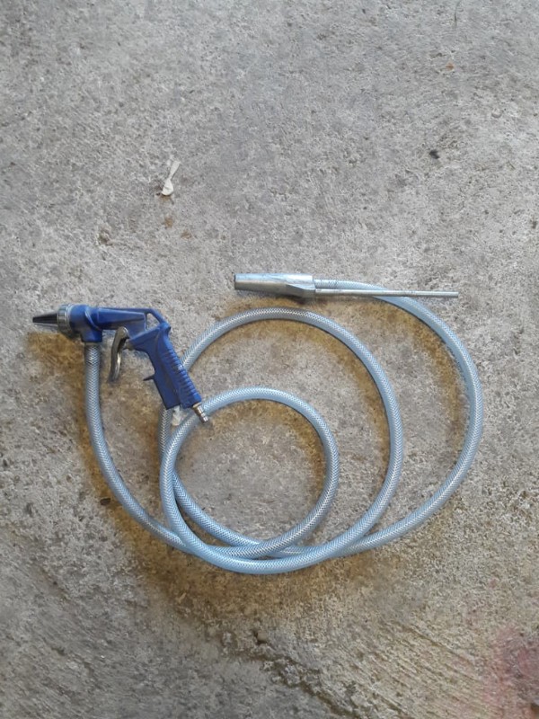

Pour le sablage, mon voisin conscrit aime aussi le verbe faire, il a, entre autre construit une grosse sableuse. Pour les petites pièces j'ai le kit sablage de chez bricodépal je le rentrerai dans une sableuse d'atelier"à manches" que je vais fabriquer en suivant les tutos youtube, c'est facile. Sur youtube j'ai aussi trouvé comment faire une soudeuse par points avec un transformateur de micro-ondes, j'ai trop hâte!
Quand j'aurai fait tout ça, je remonte les trains roulants, j'installe moteur-boite, je teste la dynamo, de mémoire une 7060D et je trouve un régulateur, y'en a un du bon modèle sur LBC, 80 eu, faut que je le prenne ou avez-vous d'aujtres tuyaux? Fort de tout ça, avec une batterie neuve et une bobine je tache de faire tourner le berlingue. Si c'est bon, j'attaque les freins, vu qu'il manque tout, maitre cylindre, pédalier, tuyaux et flexibles, peut-être pourrais-je sauver les cylindres de roues, rien n'est moins sûr.
Au fait, qui a un extyracteur de dynamo dans les environs?
Avec tout ça, on sera bien avancés dans le printemps et va y avoir le jardin potager très grand et des travaux sur la maison mais on pourra faire des pizzas!!!!

1 Tu changes uniquement les pistons ? Ça aurait été plus pertinent chemises/pistons
2 pour ton châssis, il a l’air en plutôt BE, la tôle ru peux la changer, c’est un plus et comme ça tu peux voir l’interieur du châssis
3 Pour ta Dynamo, c’est vrai que les régulateurs sont assez cher d’occaz (sans garantie de bon fonctionnement). Tu pourras regarder sur le forum, il y a un lien vers un revendeur Anglais qui te permet d’avoir un régulateur électronique que tu mets ensuite dans le boîtier, ni vu ni connu. Si intéressé, j’ai l’adresse mail du revendeur (pour ma Dynamo, le régulateur était à 95 euros fdp inclus je crois)

C'est dejà bien de penser à mettre des photos, on ne t'en veut pas !!Bon, j'ai merdé sur les photos, je vous les remets en vrac, par contre j'ai pas compris comment on réduit les photos dans le post pour que ça vampirise pas tout l'espace!
Laisse tomber réduction de la taille des photos. La place dans le post, il y en a. Et ensuite ça permet d'agrandir un peu et d'y voir plus clair, parfois.
Attention à la grosse Berta, elle peut faire du dégât sur la tôle pas trop grosse, voir assez fine ...Pour le sablage, mon voisin conscrit aime aussi le verbe faire, il a, entre autre construit une grosse sableuse. Pour les petites pièces j'ai le kit sablage de chez bricodépalkit sablage (1).jpg
Avec le moteur de recherche du forum:Sur youtube j'ai aussi trouvé comment faire une soudeuse par points avec un transformateur de micro-ondes,

Pour les chemises-pistons tu n'as pas vraiment tort, mais contre 160 eu de pièces neuves j'ai deux pistons pour 22 et les circlips pour 28, 50 eu le tout, donc, à savoir que je vais avoir d'innombrables frais qu'il faut que je contienne pour pas crâmer ma petite retraite. Je n'aurai pas un moteur neuf, mais l'embiellage n'a pas l'air d'avoir de jeu, un bon rodage de soupapes là dessus, ça devrait le faire. Il est primordial pour moi de rendre cette voiture roulante à moindre frais quitte, par la suite à revenir sur des détails. Je connais aussi un moteur 425 de 542 km qui dort chez un copain. Tu as bien lu 542 km, il sort d'une voiture neuve qui a fait des tonneaux. J'espère pouvoir l'acheter plus tard, j'ai mis une option. c'est ce que j'appelle un bon détail.

Pour les cylindres, j'aurais été aussi partagé : le jour où, ça se refait facilement, et s'ils sont en bon état... par contre un petit rodage des cylindres serait un plus pour qu'ils matchent pas trop mal avec les nouveaux cylindres !
Et p...n 542km ! Faut pas le laisser passer celui là.... il sera mieux à s'ebrouer, qu'à dormir dans un coin !
