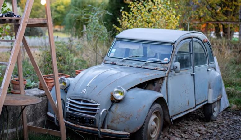

Comme je l'ai dit, je pars de très loin, en fait j'ai été séduit par une annonce pas chère et qui me paraissait séduisante, comme, en plus, c'était loin de chez moi, j'ai pas trop demandé de détails au vendeur et en voiture!

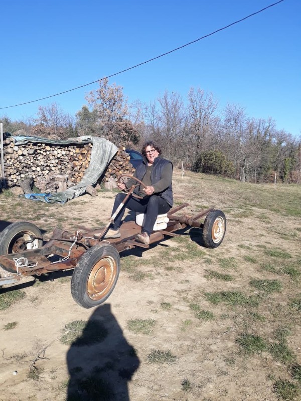

Pour le moment, on emmène le chassis dans le garage derrière la vieille allemande qui me sert de brouette.
Et c'est parti pour le premier roulage.
Pour arriver dans ledit plus haut.

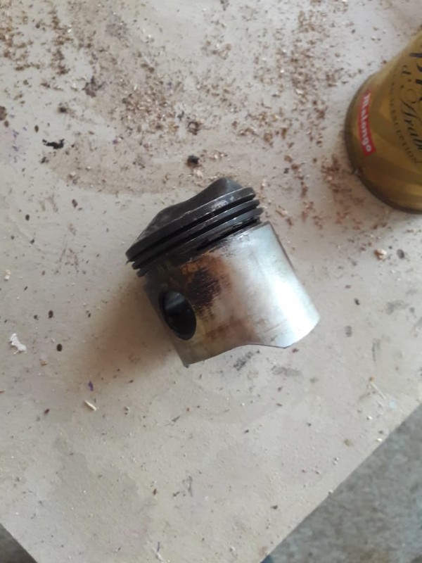

Il y a quelques jours j'ai démonté le moteur, d'abord j'ai trouvé une bille dans le bouchon de vidange, je sais plus où je l'ai mise mais elle devait faire 4 ou 5 mm, quelqu'un sait d-ou ça peut venir?
Après ouverture j'ai réussi à pousser les chemises par l'intérieur en tapant sur un "jet" en bois. Une des deux a été très dure à se séparer du piston dont j'ai cassé la jupe en tapant.
Il est très noirci et les segments étaient tout collés
J'ai pu faire coulisser facilement l'autre piston dans la chemise incriminée, elle m'a donc l'air correct

Tu es vraiment un fonceur !!!! Rien ne t'arrête !! En tous cas bravo pour ta détermination !!

Pour les chemises-pistons tu n'as pas vraiment tort, mais contre 160 eu de pièces neuves j'ai deux pistons pour 22 et les circlips pour 28, 50 eu le tout, donc, à savoir que je vais avoir d'innombrables frais qu'il faut que je contienne pour pas crâmer ma petite retraite. Je n'aurai pas un moteur neuf, mais l'embiellage n'a pas l'air d'avoir de jeu, un bon rodage de soupapes là dessus, ça devrait le faire. Il est primordial pour moi de rendre cette voiture roulante à moindre frais quitte, par la suite à revenir sur des détails. Je connais aussi un moteur 425 de 542 km qui dort chez un copain. Tu as bien lu 542 km, il sort d'une voiture neuve qui a fait des tonneaux. J'espère pouvoir l'acheter plus tard, j'ai mis une option. c'est ce que j'appelle un bon détail.

En effet, tu ne traines pas, bravo !
Pour les cylindres, j'aurais été aussi partagé : le jour où, ça se refait facilement, et s'ils sont en bon état... par contre un petit rodage des cylindres serait un plus pour qu'ils matchent pas trop mal avec les nouveaux cylindres !
Et p...n 542km ! Faut pas le laisser passer celui là.... il sera mieux à s'ebrouer, qu'à dormir dans un coin !

Que dire de plus que les copains... rien, tu es une véritable tornade :mdrr:
Je vais suivre avec intérêt et avec le sourire ton post.
J'ai qu'une chose à dire: vive la retraite :clap:
