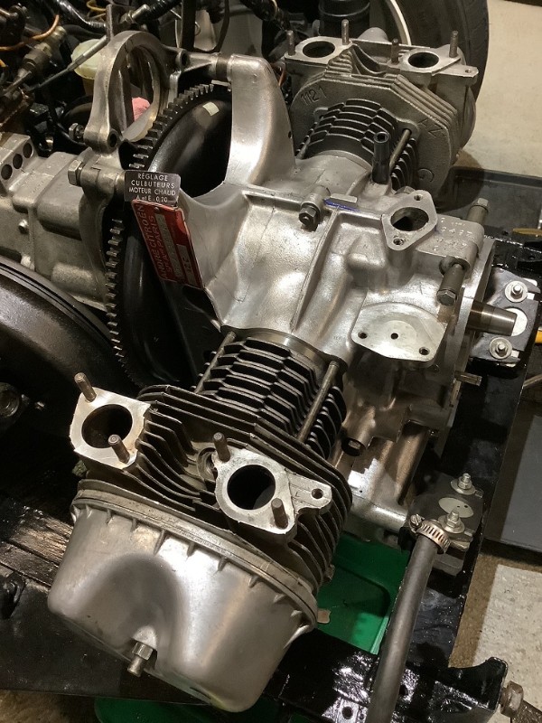

Le montage vient de commencer :
Démontage des soupapes en bon état pour décalaminage et rodage, test d'étanchéité à l'essence, elles sont nickelles.
Pose du moteur en ayant préalablement nettoyé le chassi avec quelques retouches peinture.
C'est plus facile ainsi de poser les pistons et les culasses (5 minutes pour les pistons)un peu plus long pour la première culasse : En suivant une vidéo, j'ai retiré les culbuteurs, pour bien la poser et la serrer en me servant des axes des culbuteurs, puis démontage d'un axe, mise en place du culbuteur, serrage, et démontage de l'autre axe pour remonter le deuxième culbuteur.
Tout fonctionne parfaitement en tournant le volant moteur, les soupapes s'ouvrent et se ferment. Je sens déjà une amélioration au niveau de la compression.
Je resserrerai bien les culasses après avoir mis l'araignée en place, réglage des culbuteurs et pose des joints couvercles.
Le plus dur est fait, encore du nettoyage des accessoires à faire.

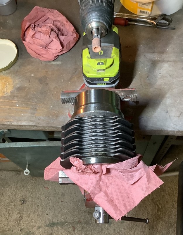

En retirant les culasses, j'ai découvert ceci :
ça montre bien qu'il y a un montage en force, ce n'est pas bon, les culasses ne sont pas perpendiculaires par rapport à l'axe du piston, les joints lunettes sont donc mal positionnés.
Confirmation avec un montage à blanc: le bloc piston est de travers par rapport à la culasse :
Avec ma perceuse et l'outil adéquat, limage des ailettes :
Quelques dixièmes de mm en moins et maintenant ça rentre bien !

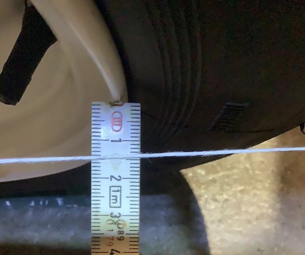

Et pour me détendre, après cet essai en regardant avec angoisse une éventuelle goûte d'huile, réglage du parallélisme à la ficelle, il y avait un écart important...
Parallélisme 2.jpg (97.41 Kio) Vu 10734 fois
Maintenant elle fonctionne à merveille, (réglage de l'allumage électronique, le curseur n'était pas à la bonne position), plus de fumée bleue, graissage de tous les points, très bon son de 2 cv, je vais rouler avec molo molo les premiers 100 km, vidange et le moteur est neuf !
Je vais pouvoir dépasser le 90 !
