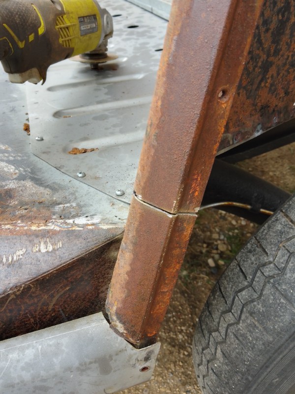

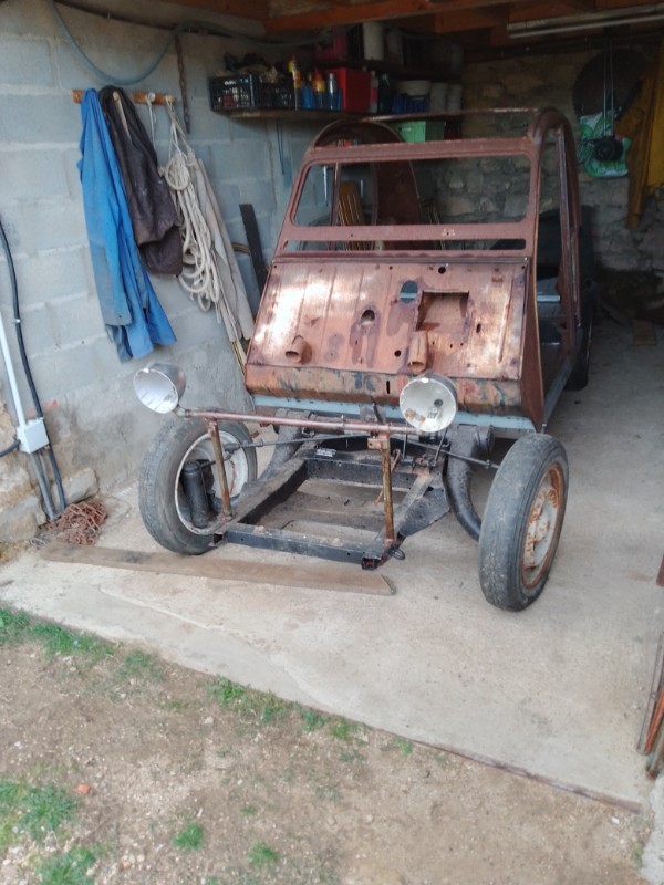

Bon, je vais reprendre les pieds de caisse arrière. J'ai prélevé sur la donneuse le bas de l'encadrement des portes arrières
je vais supprimer la partie basse qui est également pourrie et faire une greffe sur Fury Road avant de souder toute la carrosserie.
On voit ça bientôt.

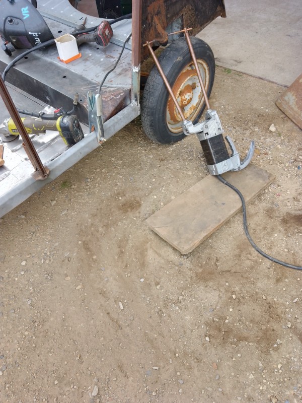

Je suis dé-bor-dé mais retour sur mon héroïne:
J'ai laissé un morceau du passage de roue car le mien est bien abîmé en bas
soudeuse par points pour assembler les passages de roues l'un sur l'autre et poste à fil LIDL pour la greffe.

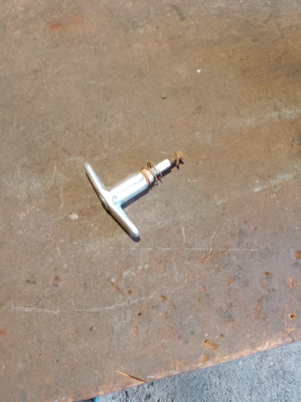

Autre chose: la poignée de coffre est verrouillée en position"folle". Qui peut me donner une combine pour extraire le barillet fautif?
viewtopic.php?p=204705#p204705
Ca devrai t'aider !

Merci Deuchémoi, du coup à 4 heures ce matin j'étais en train de démonter!

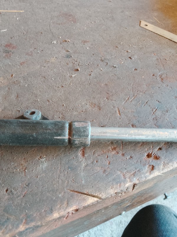

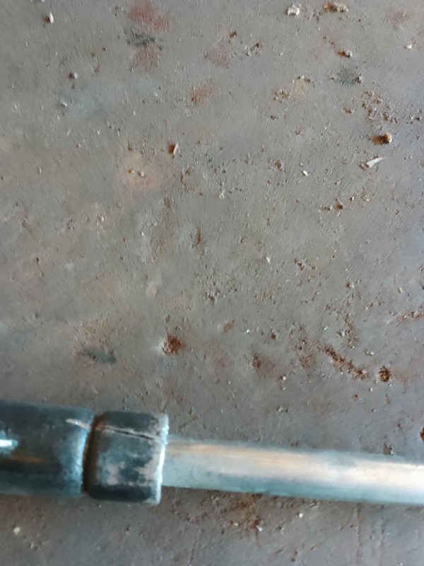

Hier
Que faire, que faire?
Consulté le forum, mais j'ai pas été con-vaincu.
Donc sciage d'un côté
sciage de l'autre côté
Puis écartation avec 2 tournecouilles de mes deux vis en profitant de la faiblesse de l'étranglement
Introduction du joint à deux balles
resserration avec pince multiprise
contrôlation que ça fonctionnation bien
épithète que je m'astiquerai les fentes avec de la jaja

J'ai pas eu ton courage. J'ai découpé une rondelle de tuyau d'arrosage, et hop, à l'intérieur.
J'avais vu cette astuce sur le forum
Bon ça marche moyen mais ça marche mieux qu'avec ma vieille bague.

oui, j'ai vu cette combine sur le forum mais
-une, j'avais déjà acheté le joint
-deux, donc impossible de pas m'en servir
-trois, comme fury road est toute en pièces éparpillées c'est facile de scier sur l'établi, pas besoin de démonter!

Pour ma part, Fury Road est restée un peu en plan car je me suis totalement investi dans le chantier Furie Rose. Chantier réalisé sur un concourt de circonstances très heureux qui m'a permis de greffer le moteur AM2 jurassien de 542 km sur une deuch donnée sur LBC sans moteur ni boite mais avec CG. Donc moteur neuf à 300 balles (eh oui!) + châssis-caisse gratuit, un peu de gasoil pour aller récupérer tout ça, Marie n'attendra pas 10 ans pour avoir sa deuch dans les règles de l'art. Elle peut profiter de sa nouvelle voiture enfin immatriculée et assurée à son nom pour se faire plaisir avec un véhicule ancien à 25 ans. Libre à elle de racheter des ailes et des portières neuves au fur et à mesure pour peaufiner l'ensemble. En attendant j'ai joué avec elle au moniteur d'auto-école pour la mettre à l'aise dans la maniement de cette trottinette d'un autre monde. Et elle s'en sort beaucoup très bien; Et ça lui plaît de plus en plus.
Je vais reprendre ma 6 volt suicide qui est motorisé et sur ses roues, me reste pas grand-chose à faire, peut-être ira-t-elle aussi à Agde si je trouve un bon vilo.

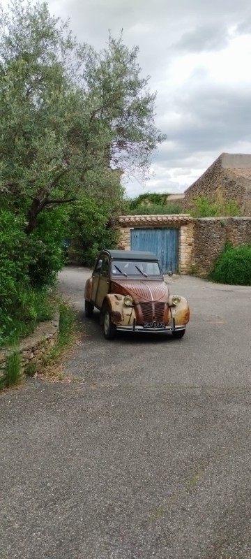

voilà, ça roule, mais une carte grise en retard m'oblige à passer par la préfecture, six semaines de délai. Donc pas de Fury Road à la Nationale d'Agde, on descendra avec Furie Rose de Marie, j'ai hâte de baigner dans des milliers de deuch, pour nous ce sera une première. Epithète que je vais trouver un pare-choc à des prix décents.....

Petit coquin, tu nous prends par surprise, elle est magnifique dans sa robe vieux Hot road cette Fury Road, bravo à toi et heureux d'avoir de tes nouvelles.
Bonne nationale avec Furie Rose.
