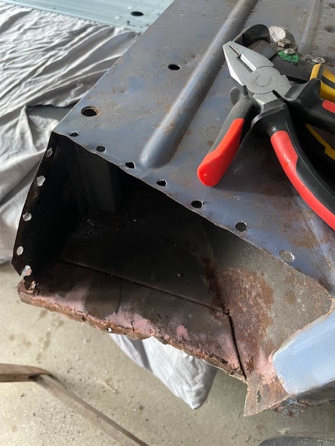

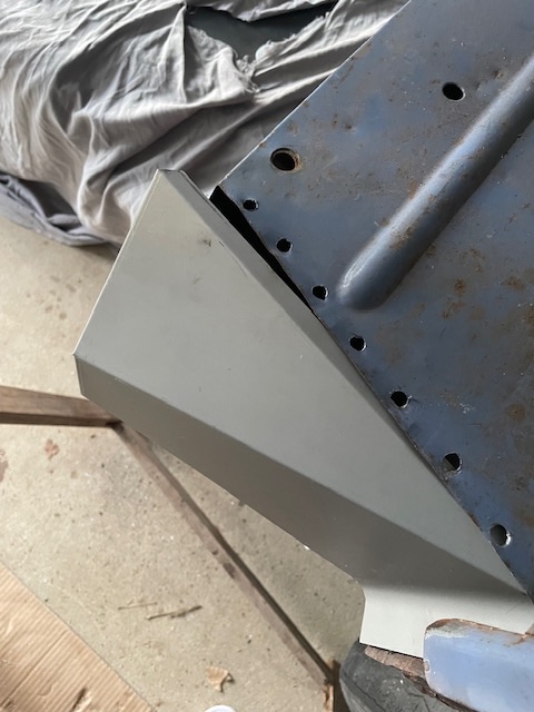

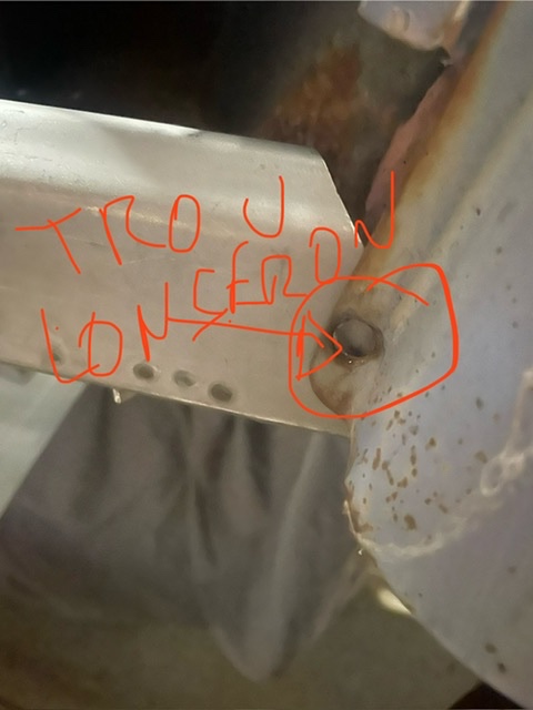

J’ai enfin réussi à enlever la pièce de l’angle sous les sièges arrières. Avec un foret neuf. Deux fois moins cher que le foret à dépointés et 10 fois plus efficace.
Surtout que vu que je vais souder en bouchon il me faut les trous.
Bon la nouvelle pièce ne s’adapte pas parfaitement. Je vais couper la languette qui va derrière le montant.

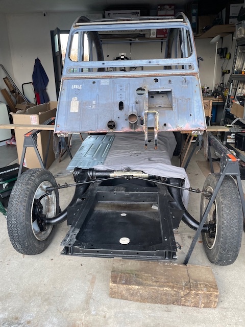

J’ai mis en place la caisse au dessus du châssis.
C’est cool on dirait que c’est fini mais bon.
J’ai donc prépositionné les planchés tout va bien.
Longeron droit niquel.

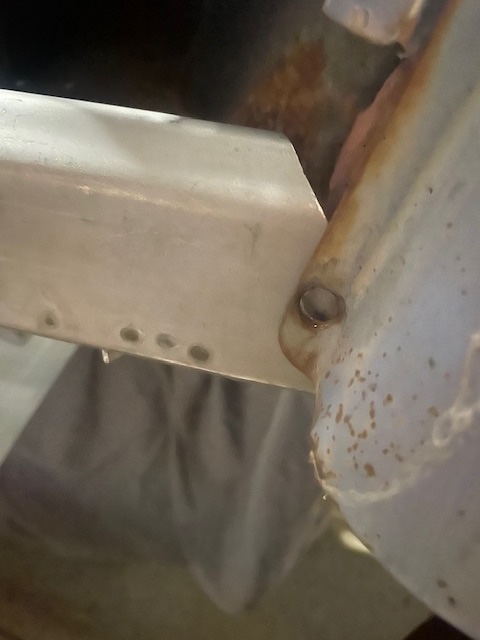

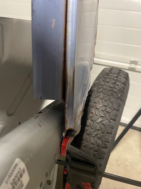

Longeron gauche ça va pas. Il me manque 8 mm à l’arrière à monter.
Je comprend pas. Pourtant j’ai amener en force sur le montant du milieu.
Une idée?

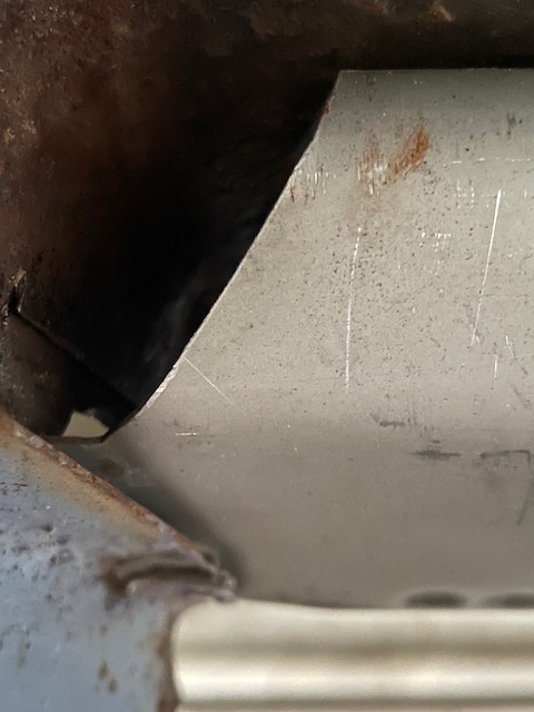

Maintenant il va falloir que je fasse les pièces pour remplacer les pieds de montant qui étaient mort.
D’ailleurs à l’arrière le c’est le longeron qui se mets autour du montant ou le montant doit arriver ras du longeron?
À lavant ça va à ras j’ai l’impression.
Et le planche pédale dois entourer le longeron?
Car la l’ouverture est un peu petite.
Par avance merci pour vos avis.

Tu as coupé trop court les bas de caisse ? :pense:
Avais-tu fait un cadre et pris les cotes ?
Dis, ta pièce de réparation des montants, tu la fait rentrer dans le montant de la caisse puis tu bouchonnes ou bien tu fais les soudures bords à bords ?
Enfin si d'autres deuchistes peuvent répondre aussi.

Pour le longeron c'est bon mais vu que tu n'as pas encore soudé les morceaux manquant des montants porte AV et porte AR tu peux pas voir bien.
Ta pièce de caisson Ar latérale est faite pour réparer un caisson démonter ( dessouder) donc tu devras raccourcir modérément la partie Ar ( fine)
Enfin pour le pied central de porte tu dois en trouver en pièce détachée, ( complet)et tu le recoupe, mais l'idéal étant de le remplacer entièrement, pour des raisons de rigidité.

Ces porceaux manquants av et arrière des montants se soudent comment ?
En coulissant les morceaux de montant dans ceux existants de la caisse puis bouchonnage ou bords à bords ? Ou il faut faire une sorte d'eclissage par bouchonnage
Re: Restauration de la 2cv de Pyl
Posté : 08 mars 2025, 20:44
par Alex 46
Salut @Paskcal
J'ai jamais fait, mais si le diamètre est identique tu pourras pas l'enfiler dedans. J'ai jamais eu l'occasion de changer les montants, heureusement mais caisses étaient en meilleur état...
J'aurais dit par point chaînette mais cela sera moins solide que si tu pouvais le rentrer un dans l'autre.
Un carrossier pourrait répondre. ( Carrossier d'anciennes )
Alors pour moi il faut enfiler un tube acier de diamètre inférieur dans les deux morceaux et souder points chaînette.
( Prend des notes PYL )😊

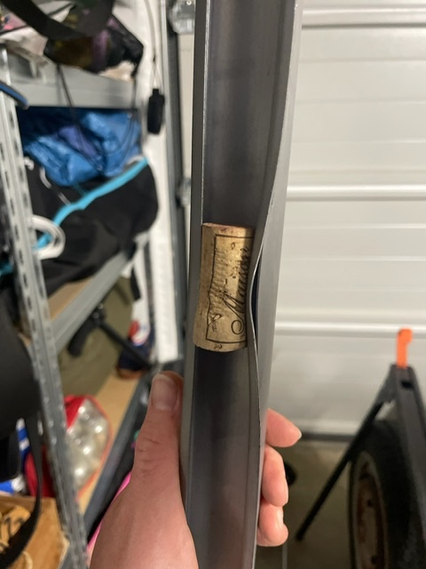

Sur la mienne j' ai reforme un morceau de montant ( vu le prix des 50cm) que j'ai enfilé dans le montant d'origine et soudure sur le bord.

Non j’ai coupé car c’était mort rouiller troué.
J’ai fait un cadre entière en fer.
C’est justement ma question. Elle est du même diamètre. Donc je pense bords à bords avec une pièce dedans peut être.
Ma question c’est est ce que ça descend jusqu’en bas et le longeron vient autour à l’arrière?
Devant ça s’arrête dessus j’en suis sûr.

Les longerons j’ai valider la hauteur avec notamment l’aile arrière qui doit finir à se viser dessus.
C’est pour ça que je sais qu’il manque 8 mm à gauche.
Et je voulais d’abord valider la hauteur avant de souder mes montants.
Ok pour le caisson arrière c’est ce que je pensais merci.
Pour le pied centrale tout va bien. C’est jusque que faut que je monte le longeron.
Posté : 09 mars 2025, 09:31
par Pyl
cirev13 a écrit : 08 mars 2025, 22:26 Bonjour
Sur la mienne j' ai reforme un morceau de montant ( vu le prix des 50cm) que j'ai enfilé dans le montant d'origine et soudure sur le bord. IMG_20240209_184315.jpgIMG_20240209_122732.jpg
J’ai acheter les 50 cm. Moi. J’ai l’impression que je peux pas l’enfiler.
Tu as dû couper pour le faire?
À l’arrière tu est descendu plus bas et le longerons l’entour?
Merci.

Je vois pas, peux-tu faire un dessin pour les 8mm d'écart ???
Car si d'un côté le longeron est bon , le côté opposé par symétrie doit être ok, sauf si voiture accidentée.
Les montants à souder doivent être un peu plus long et après tu affines pour la longueur avec le longeron. Sont-ils coupés en biseau côté longeron ?

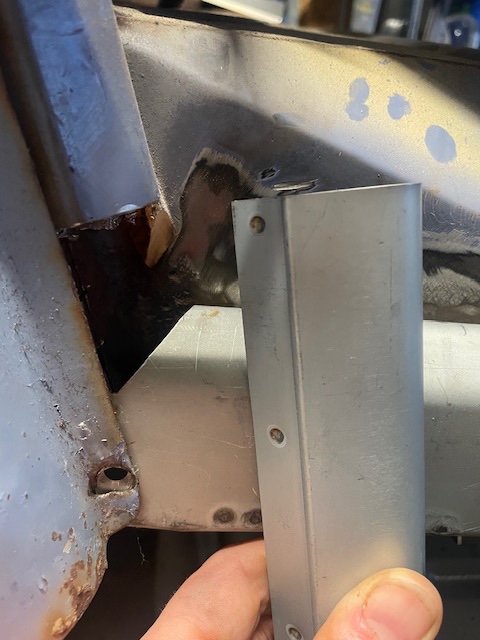

Pour le caisson ta photo 4102 la première en haut, il faut que tu changes la pièce comme @cirev13 te l'explique, normalement elle doit rentrer ; mais tu dois d'abord pointer le côté latéral côté porte AR pour souder ensemble les 2 morceaux au caisson, le côté et le dessous ( photo cirev13) ponts chaînette.

Petite précision je n'ai pas acheté le morceau de 50cm, je l'ai fait moi même ce qui m'a permis de pouvoir l'enfiler à l'intérieur du morceau sain. La coupe arrivait juste au dessus de la soudure avec l'arrière du bas de caisse, je viens de regarder on ne voit plus rien de la greffe maintenant que le bas de caisse est soudé.
Essaie de voir si tu ne peux pas réajuster ton morceau de réparation pour l'insérer dans celui d'origine.
Après comme l'a dit @Alex 46 tu ajustes et coupe en biseau la partie basse qui s'insère dans le bas de caisse

Salut Pyl,
Devant ça s'arrête dessus dis-tu.
Derrière ça doit être pareil je pense...

@Alex 46
Regardé sur cette photo.
On voit que le trou du longeron est en gros 8 mm trop bas par rapport à l’aile.
Alors qu’il est monté à fond sur le support entre les portes.
Je voulais justement préparer avant avec la bonne découpe avant de souder et du mettre le longeron.
@cirev13
Ok je vais essayé en ciseau. Tu as pas de photo à blanc entre le longeron et le montant?
@Alex 46 et @cirev13 oui je vais changer le petit bout en plus comme cirev.
@Paskcal
Vu ces photos devant c’est forcément dessus.
Mais l’arrière on voit que le longeron pourrait entourer le montant non?

cirev13 a écrit : 09 mars 2025, 12:57 Pour arriver à comprendre il faut utiliser le même vocabulaire, je pense que @Pyl n'a pas coupé son bas de caisse dit pourri car il en met un neuf, c'est le montant arrière qu'i a coupé et qu'il doit rallonger avec un profil qu'i a acheté et souhaite savoir comment le souder (bord à bord ou en insertion dans l'ancien).
Le bas de caisse dit adaptable peut se rectifier de quelques mm au niveau de l'arrondi qui épouse l'arrondi des montants AV et AR, mais si tout rentre bien et que une fois pointé les portes sont en bonne position, le bas de caisse bien inséré dans le pied milieu et l'aile AR avec ses 4 vis en face des trous y a plus de questions à se poser tu peux souder.
Bonne suite
Oui je voudrais surtout faire mes raccords de montant parfaitement avant de mettre le longeron.
Puis comme tu dis tout mettre en place avant de souder.

⚠️ Il faut souder d'abord les morceaux manquants des montants, tu engages un tube métal de diamètre inférieur donc dans ton montant, puis avec le morceau de tube qui dépasse tu soudes le morceau neuf.
Voir schéma si dessous :
Donc le pied du milieu ( montant entre 2 porte doit bien plaqué ) 1 mm tu peux gagner, et ensuite tu visses les vis de l'aile AR sans les bloquer,
Tu vas gagner 2/3 mm.
tu peux faire remonter gentiment un peu ton longeron avec un cliquet/ sangle prit sur la barre de toit et l'extrémité ar du longeron 2/3 mm . Total 7 mm

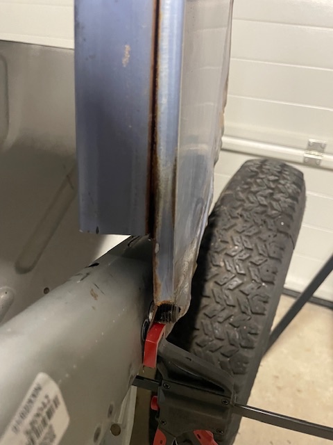

merci @cirev13 et @Alex 46
je vais essayer avec une sangle oui.
j'ai déjà bien caler sous le pied du milieu avec un serre joint et une planche de bois.
mais en tirant derrière à la sangle je vais peut être y arriver. Merci.
Oui j'ai l'impression que le montant arrière descend dans le longeron que le longeron se plaque sur l'extérieur du longeron.
la....
Alors que devant le montant bien dessus le longeron, et il faut donc faire une découpe sur le raccord du montant.

Posté : 22 mars 2025, 13:42
par Pyl
Le coup de la sangle avec bouchon à quand même tordu le longeron.
Je suis un peu deg. Mais je pense que c’est pas catastrophique non?
Sinon j’ai pris toutes les cotes et re démonter.
Plus car fait les pièces.
