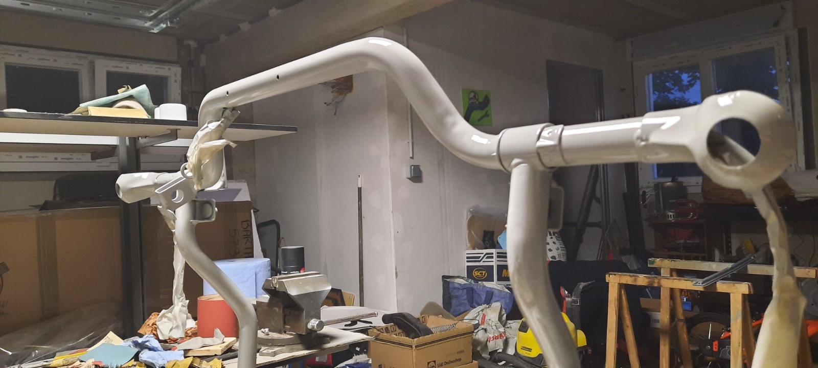

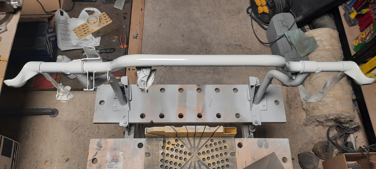

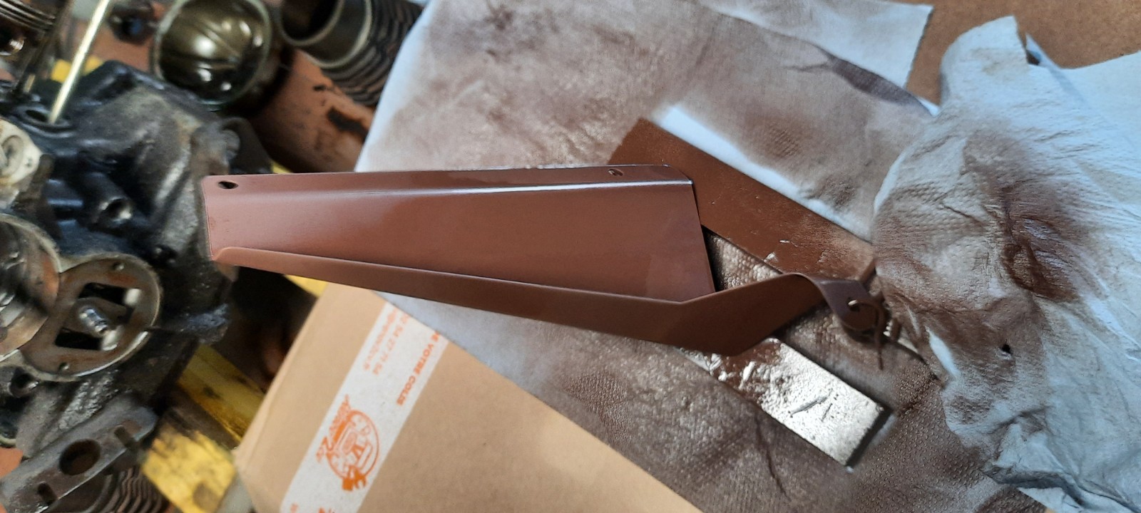

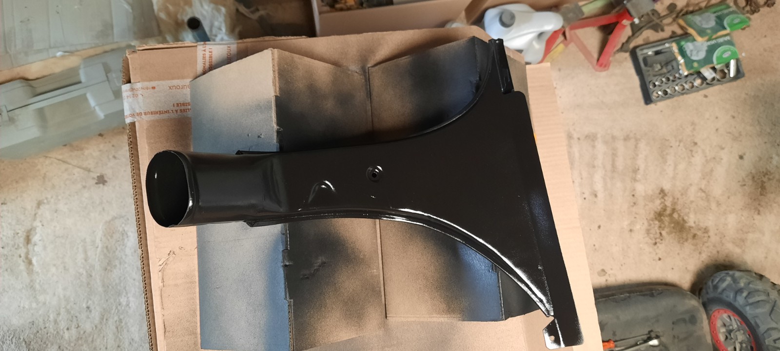

Pour ce qui est de mon dernier chantier en cours, la barre des phares, je l'ai terminé et mise en peinture la semaine passée. La peinture est nickel et sans coulures pour une fois !
Je l'ai poncée et mise à nu, et mon beau-père a fait une réparation sur une des bases car il manquait de la matière.
Elle est comme neuve maintenant 🙂

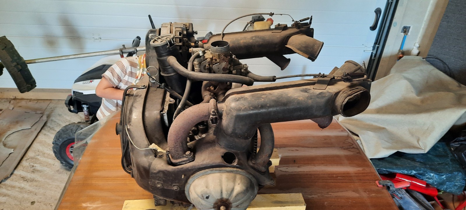

Pour l'étape suivante j'ai dû faire un peu de rangement et de place dans le garage car c'est un "gros" morceau : le moteur !

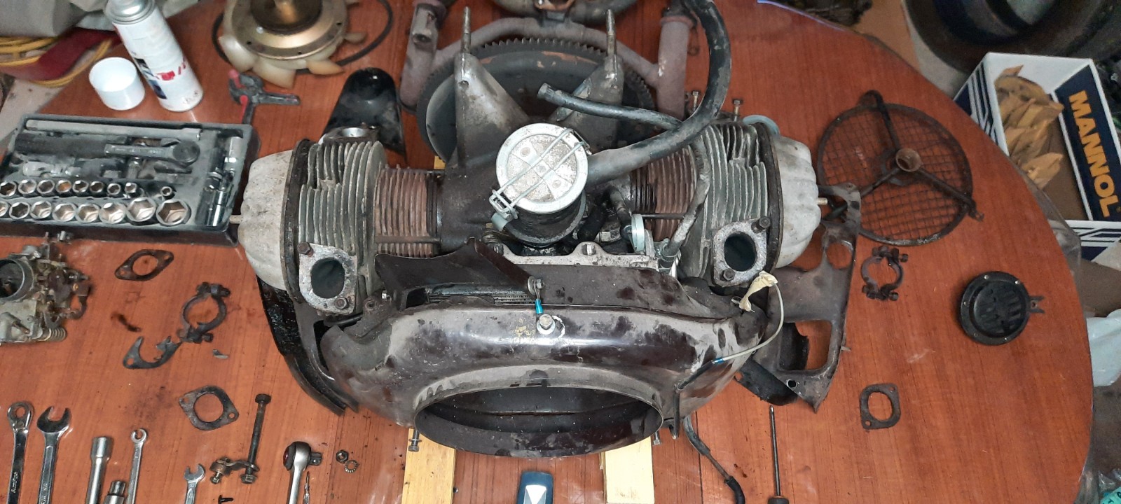

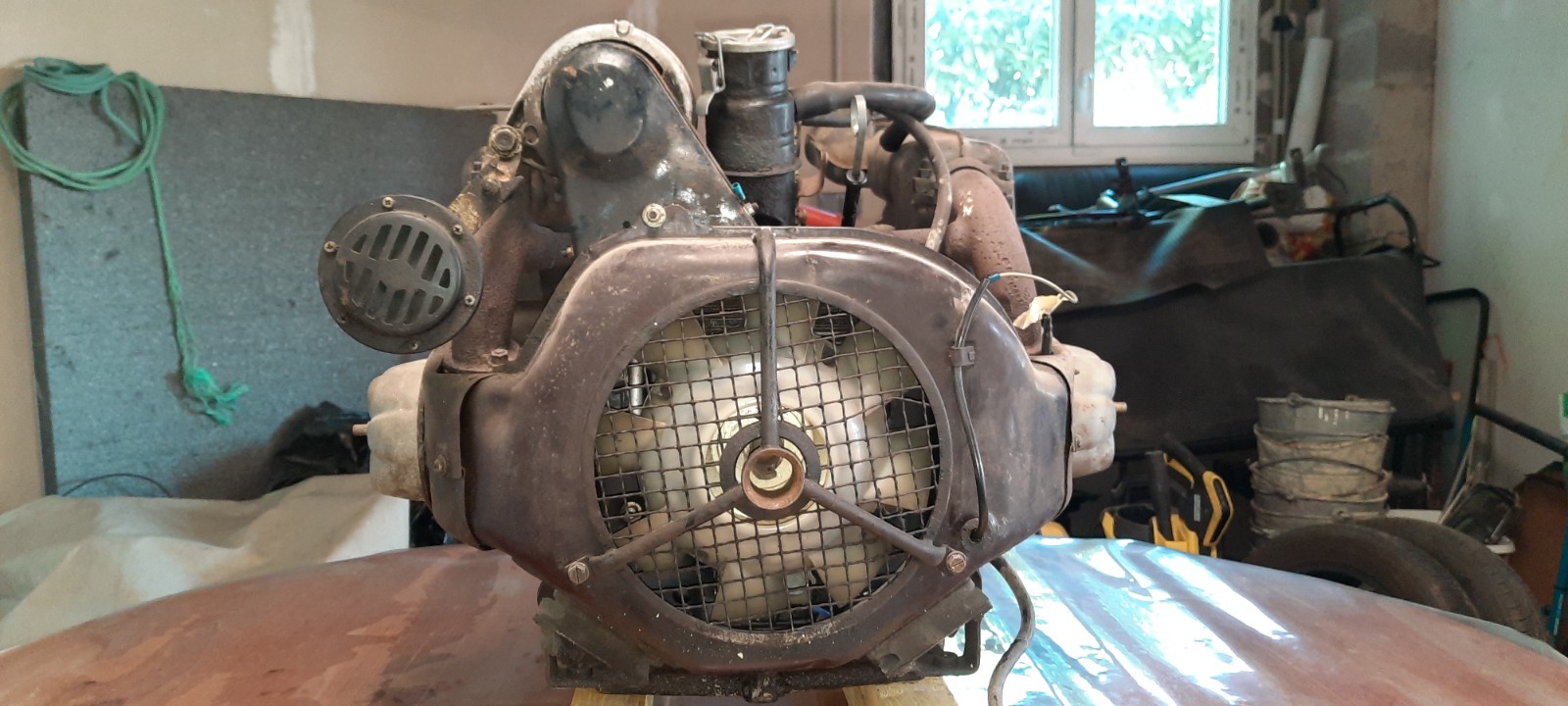

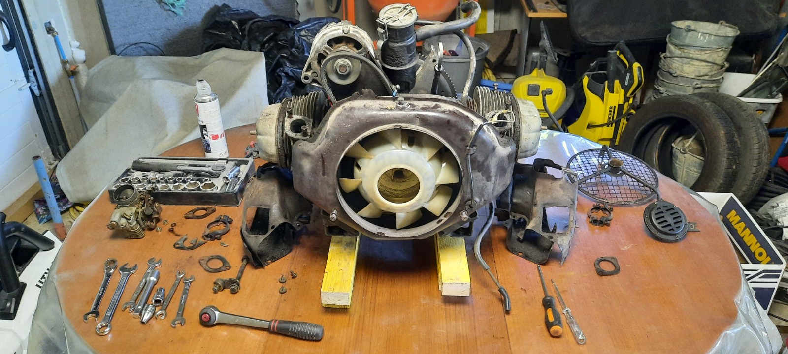

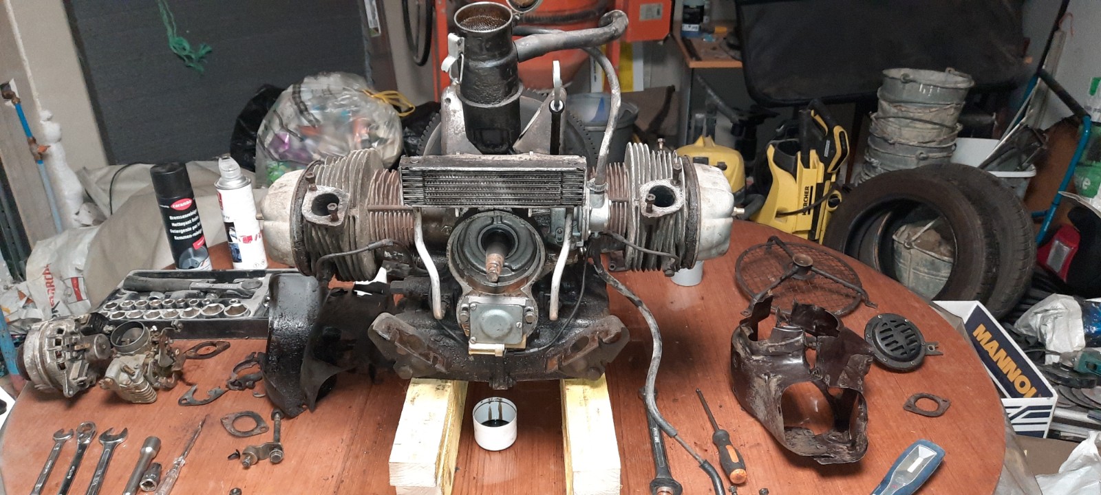

J'ai commencé à déposer des éléments dimanche et je continuerai dès que possible.
La vidange est faite, il n'y avait plus beaucoup d'huile, il faudra que je mesure ce que j'ai sorti
Pour l'instant tout est venu (avec un peu de dégrippant) sans problème

Oui et vu l'état de l'huile que j'ai vidangé, je vais ouvrir le moteur et le nettoyer comme il faut !
J'ai reçu la peinture pour la carrosserie hier soir, et si il fait toujours beau samedi comme prévu, on va peindre toute la voiture 🤗

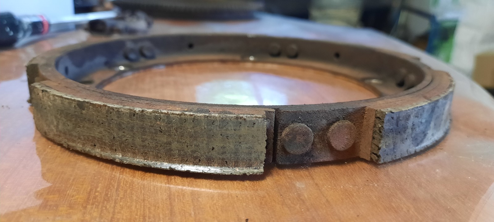

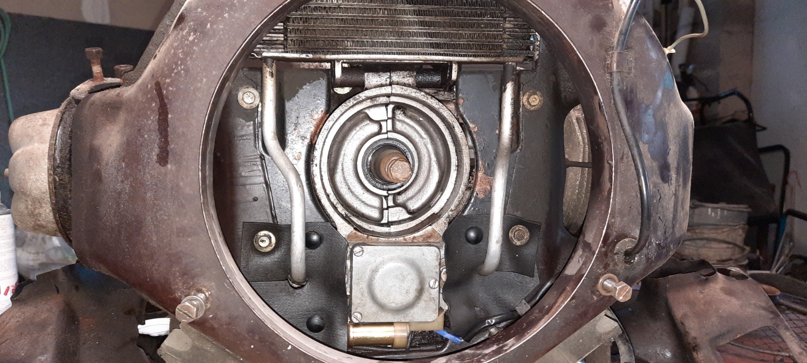

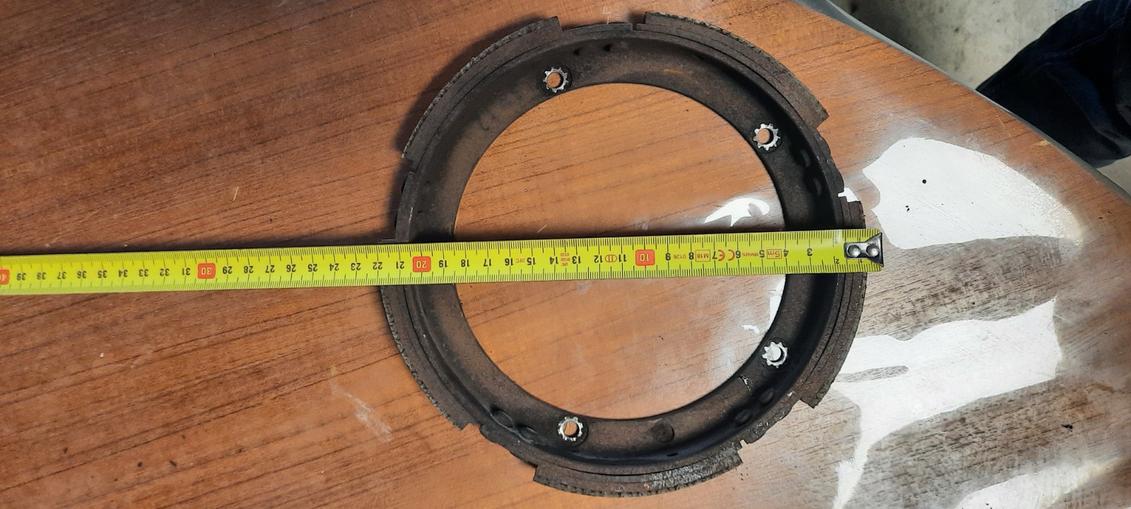

J'aurai également besoin d'un avis pour ceux qui connaissent l'embrayage centrifuge.
J'ai le modèle avec une couronne de 220 MM et une épaisseur de 19 mm.
Avant de tout remonter, j'anticipe le changement (pu pas) des garnitures. Je ne vais pas acheter une couronne neuve, c'est dans les 200 € actuellement mais j'ai trouvé en cherchant que chez Citroland ils refaisaient les garnitures pour 60 €sans compter les frais de port.
Voici les photos des garnitures actuelles :
On peut voir l'usure plus prononcée au niveau du début de chaque garniture (à gauche) ce qui me paraît normale vu que c'est ici que ça patine le plus avant d'accrocher mais j'ai un talon qui est assez marqué dans la profondeur côté moteur.
Est ce que c'est normal ?
En usure, j'ai 3 mm en épaisseur max et 1,5 au minimum sur chaque garniture.

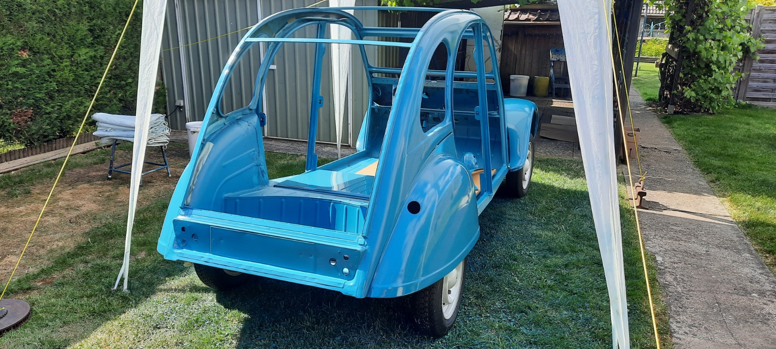

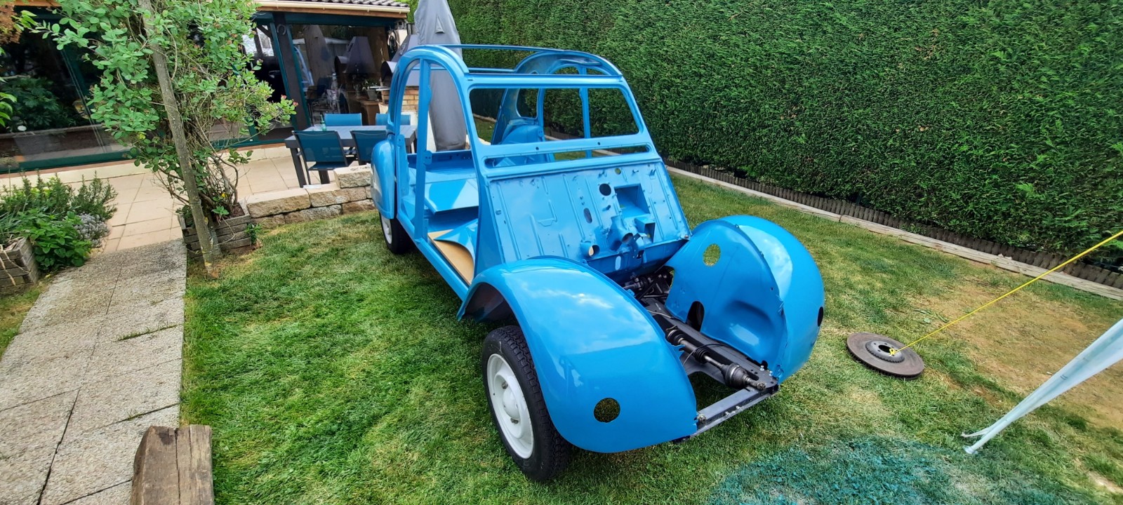

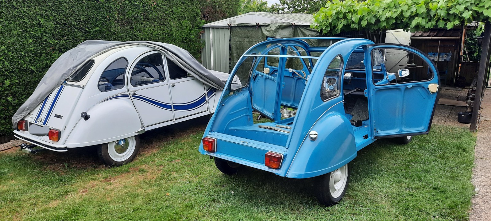

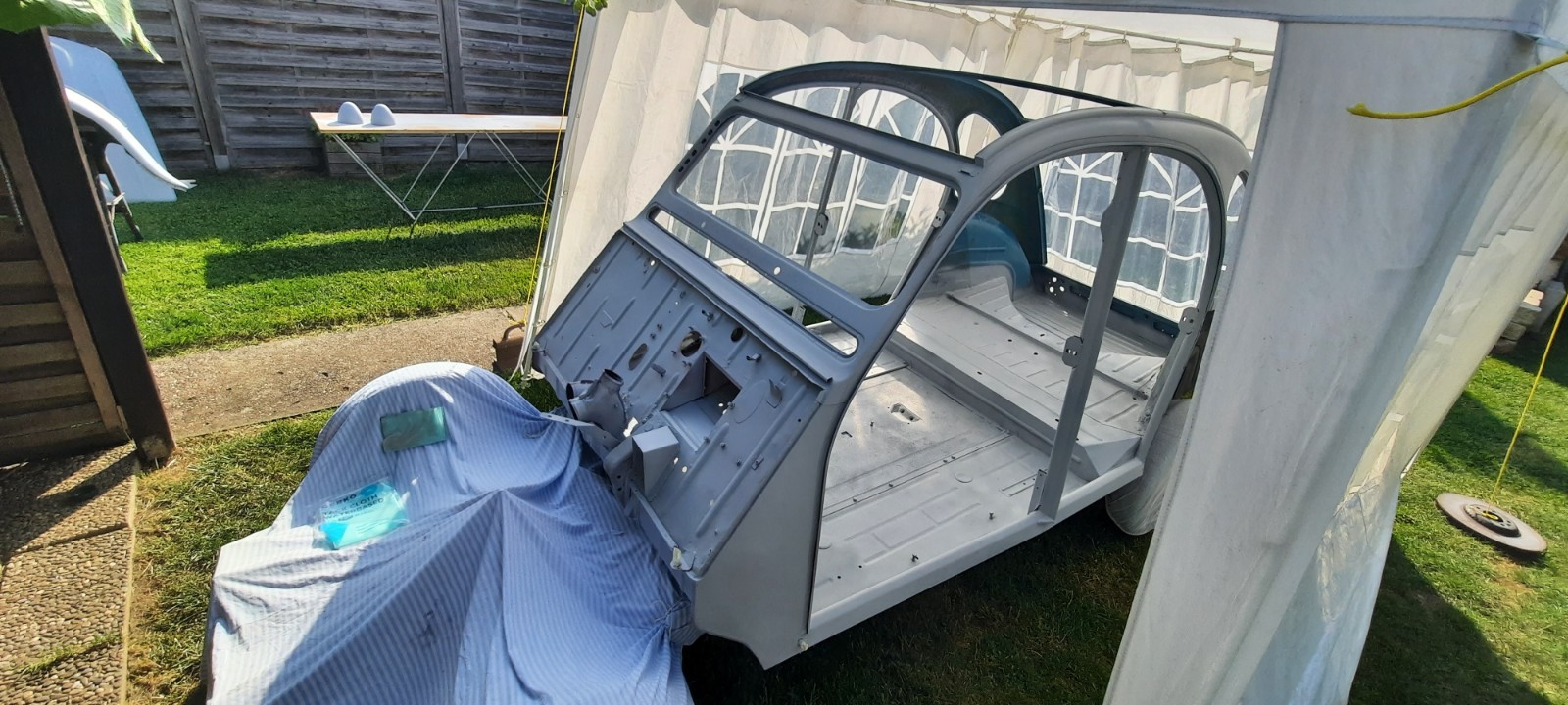

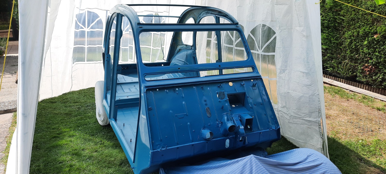

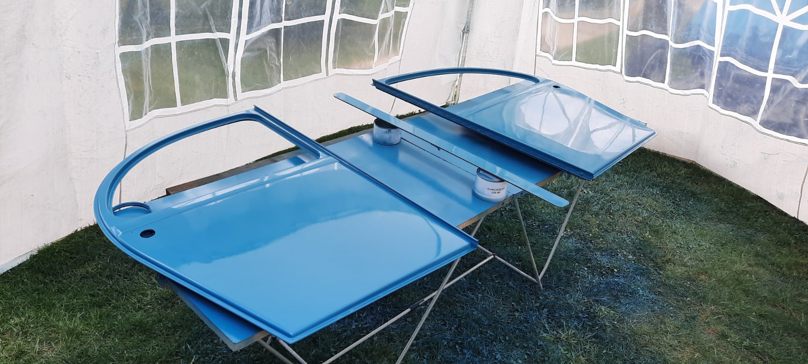

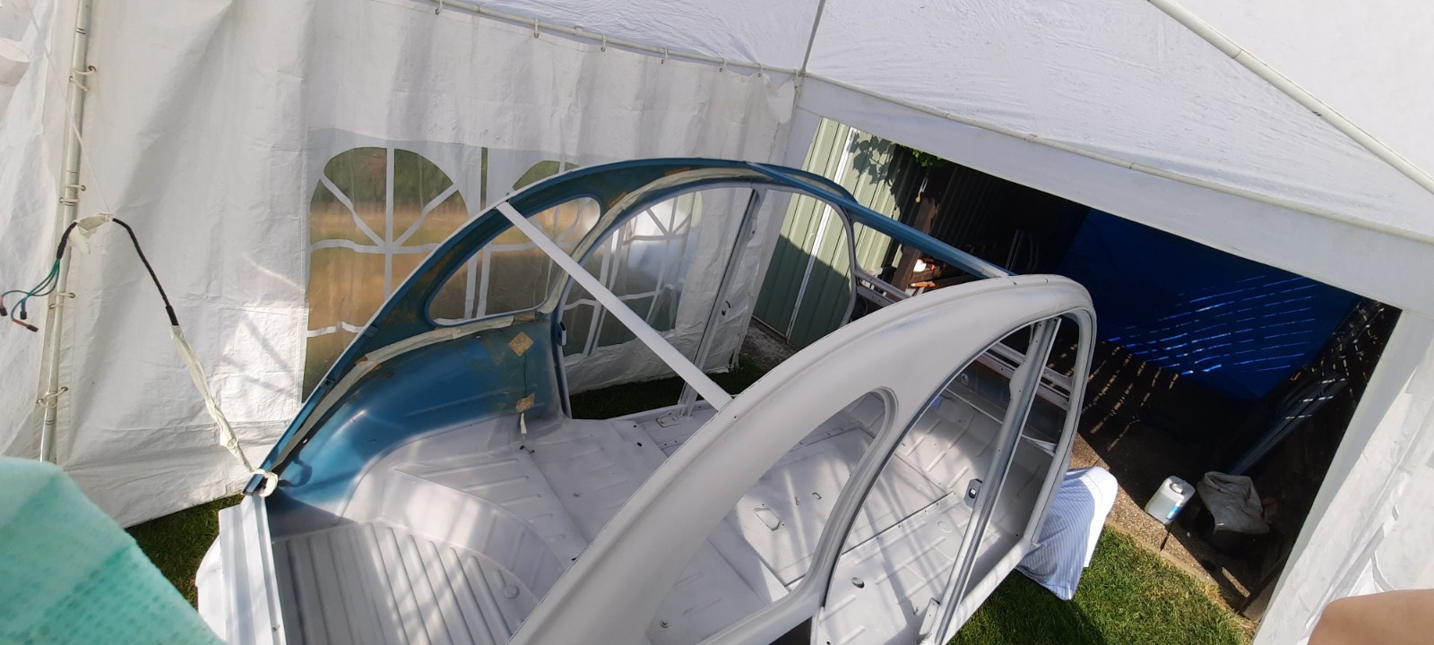

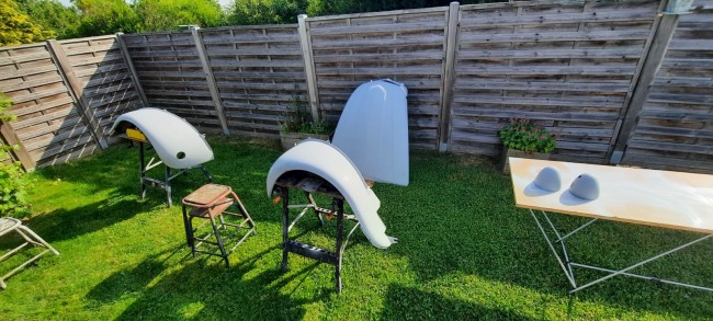

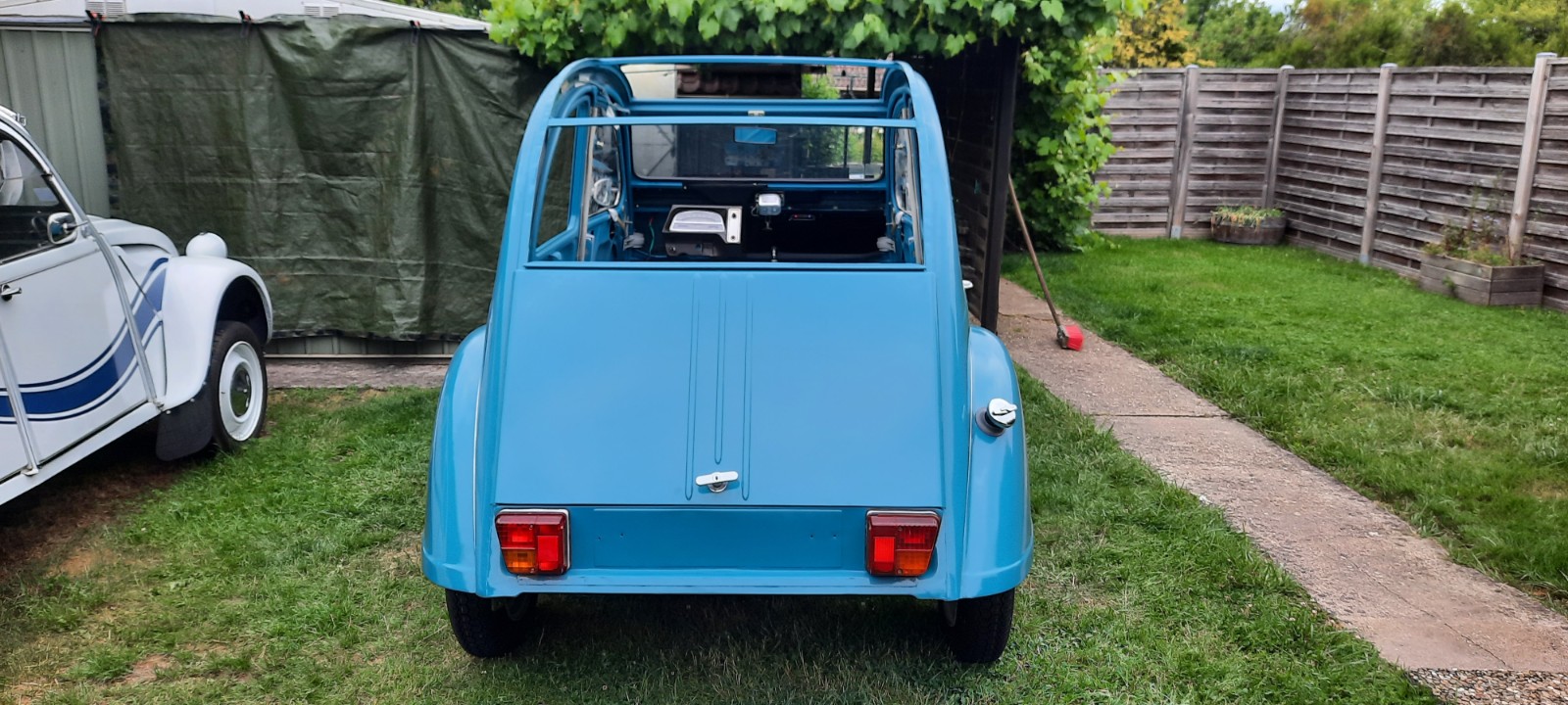

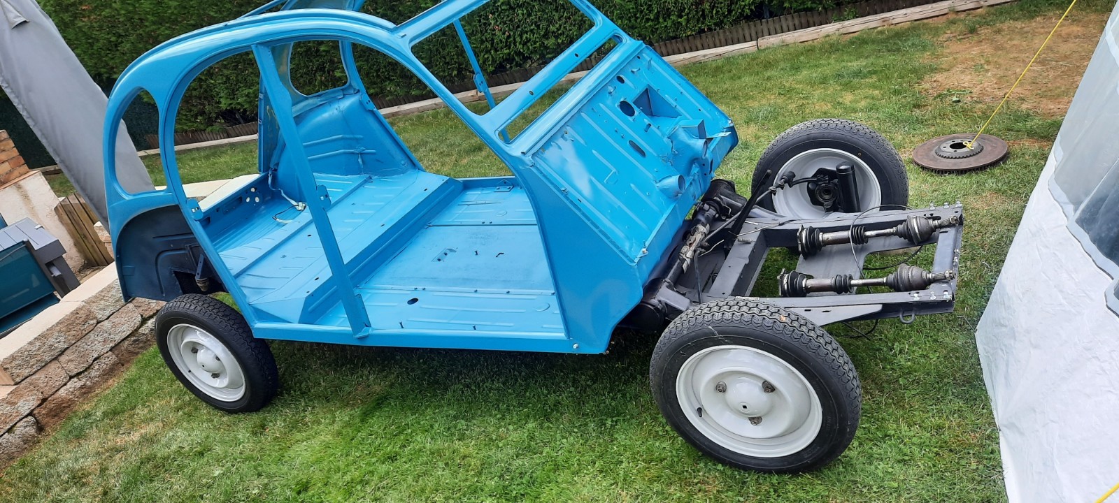

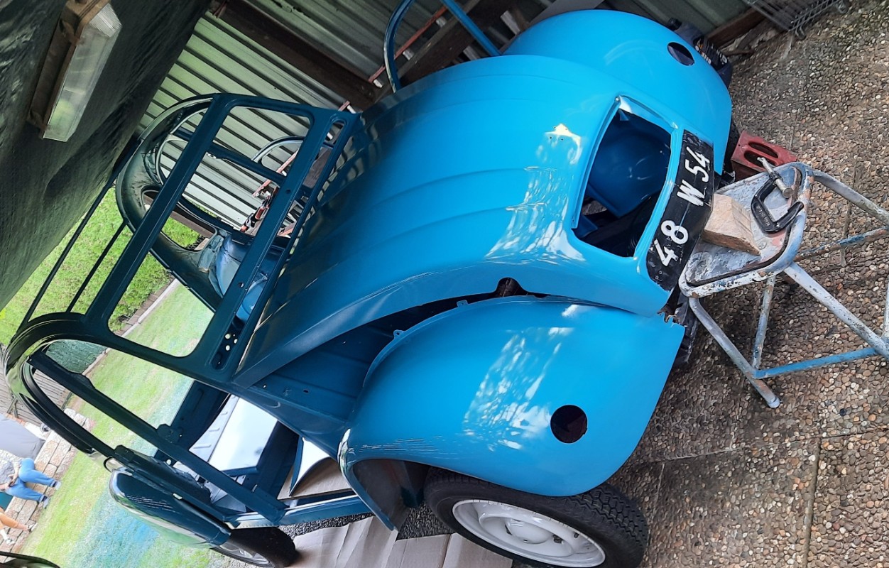

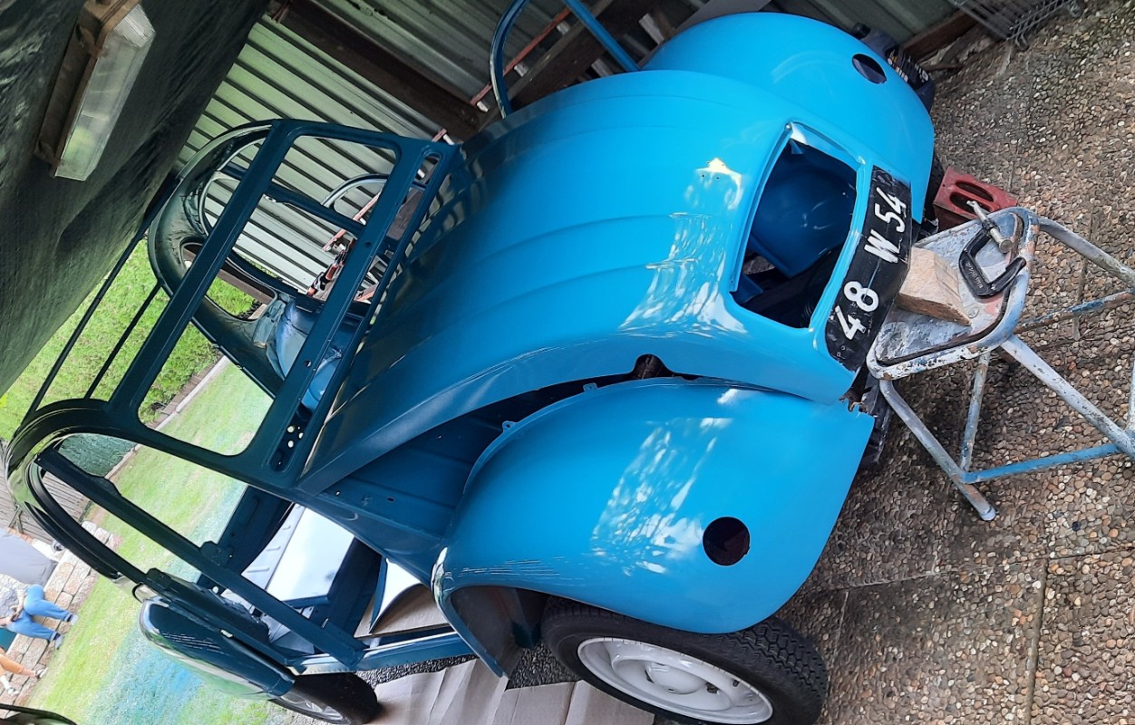

En attendant de réparer la couronne d'embrayage centrifuge, ce week-end c'était la mise en peinture de la caisse et de tous les éléments !
Quelques photos de notre installation et se la mise en peinture avec le bleu lagune :
Pascal57
Messages : 209
Localisation : Thionville
Âge : 40
Re: Restauration 2CV4 de 1974 de Pascal57
Message par Pascal57 »

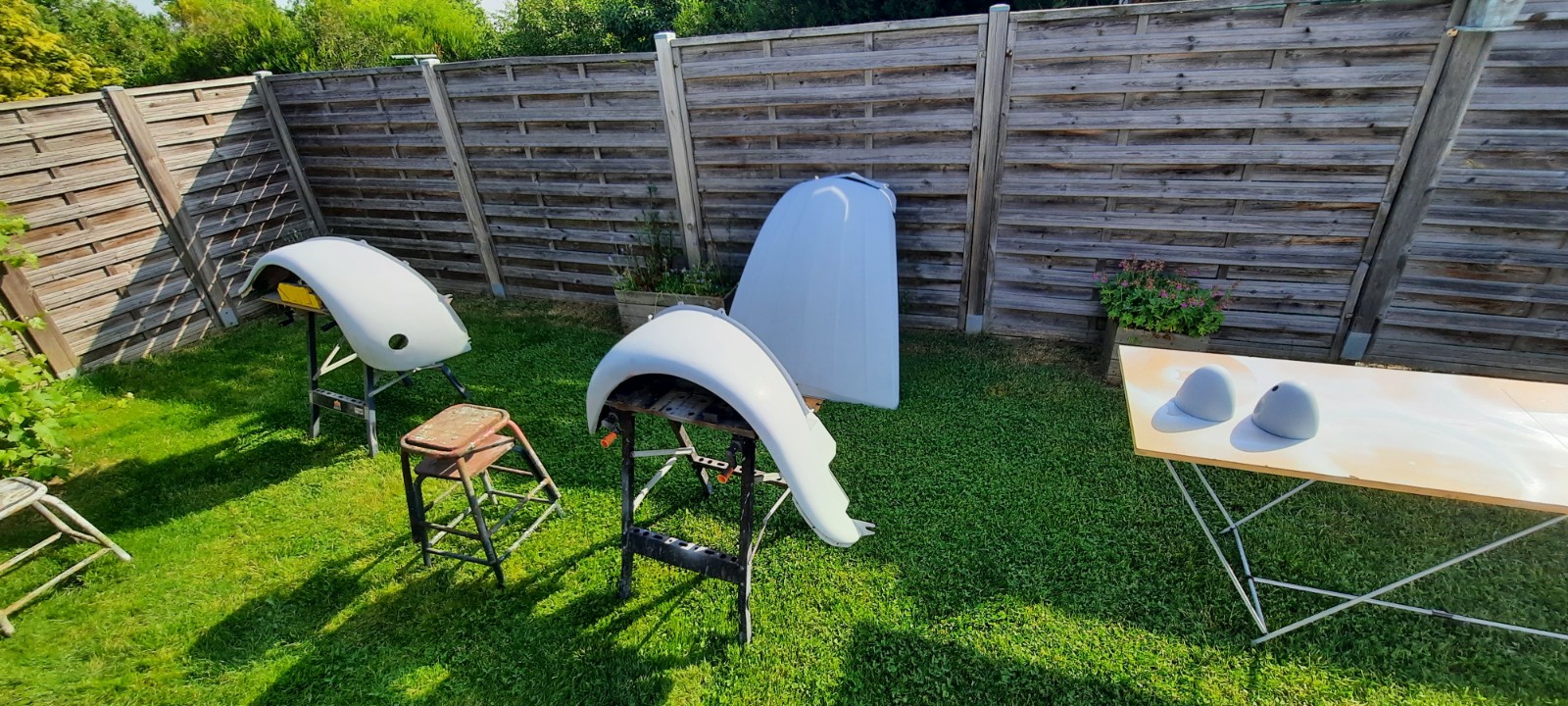

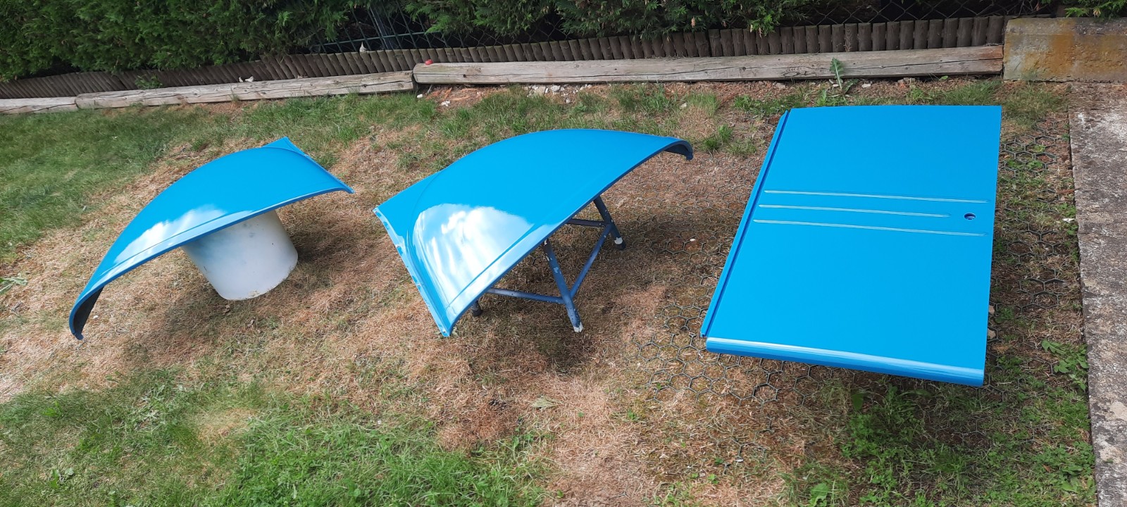

On est plutôt satisfait dans l'ensemble, la couleur est top mais il y a forcément des défauts sur des éléments 🙄
Peau d'orange par endroit, petites impuretés à la surface etc...
Certaines peuvent être corrigées par la suite avec un lustrage mais on verra ça plus tard
Voilà le résultat après un montage provisoire

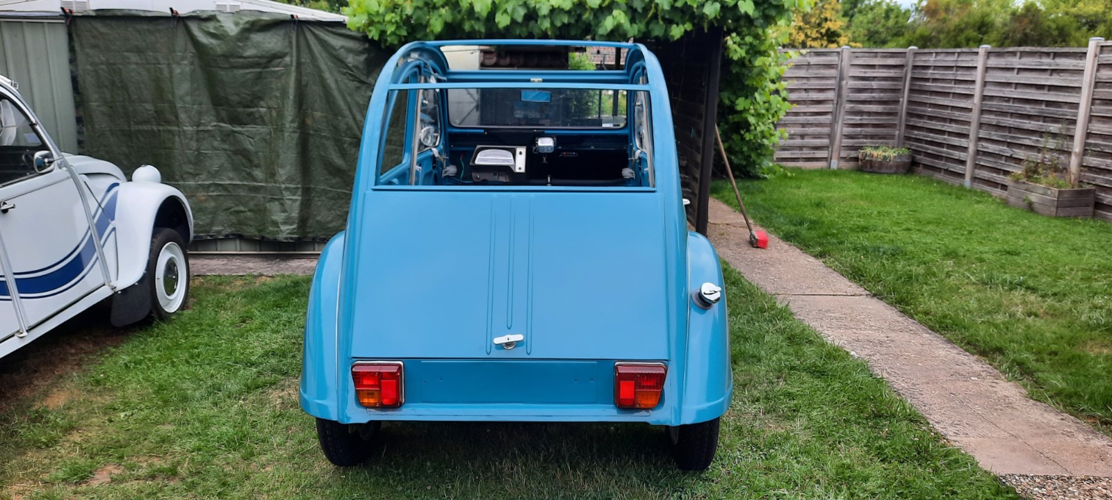

Bref ce n'est pas parfait mais c'est une bonne chose de faite et on est contents de pouvoir avancer dans le remontage 🙂.
Aujourd'hui j'ai nettoyé quelques joints en caoutchouc qui étaient récupérables et j'en ai profité pour faire encore un peu de poncage et de peinture sur des petits éléments comme les charnières de portes avants qui avaient besoin d'un rafraîchissement :

Pascal57 a écrit : 18 mai 2025, 20:49 On est plutôt satisfait dans l'ensemble, la couleur est top mais il y a forcément des défauts sur des éléments 🙄
Salut Pascal,
C'est.bleu quoi ça :pense:
Pascal57
Messages : 209
Âge : 40
Salut à tous et merci !
C'est un bleu lagune code AC 639.
La même couleur qu'à l'origine 🙂

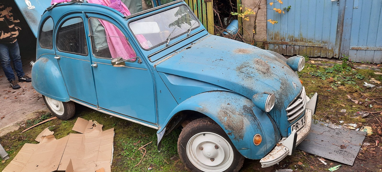

Ça c'était avant 🫢

Ces derniers jour ont été consacrés au remontage !
Je n'ai pas fait de photos car il pleuvait et on été un peu serré sous l'abri de la 2CV.
Le pare-brise et les vitres de custodes sont remontées.
La calandre et les chevrons sont remontés sur le capot, c'est déjà plus beau 🙂
Les ailes arrières sont également en place avec les jonc de finitions en aluminium et la tubulure de remplissage du réservoir sont posés.
Les glissières des sièges avants sont repeintes et fixées.
J'ai eu une galère avec le volet d'aération en voulant mettre le nouveau joint en place 🫣.
Comme il ne rentrait pas bien du tout j'ai dû utiliser la technique du tournevis plat pour écarter tout le tour en utilisant une large spatule de plâtrier pour prendre appui et pour ne pas blesser la peinture. Au final une fois que j'avais la place pour insérer le joint j'ai retourné la pièce et là j'ai vu que tous les points de soudure se voyait 😭.
Résultat, mon beau-père a réussi avec un fer plat à tout redresser mais je dois repeindre la pièce car on a du poncer 😐.
Je l'ai ré-appreter hier soir, je la repeindre ce soir...

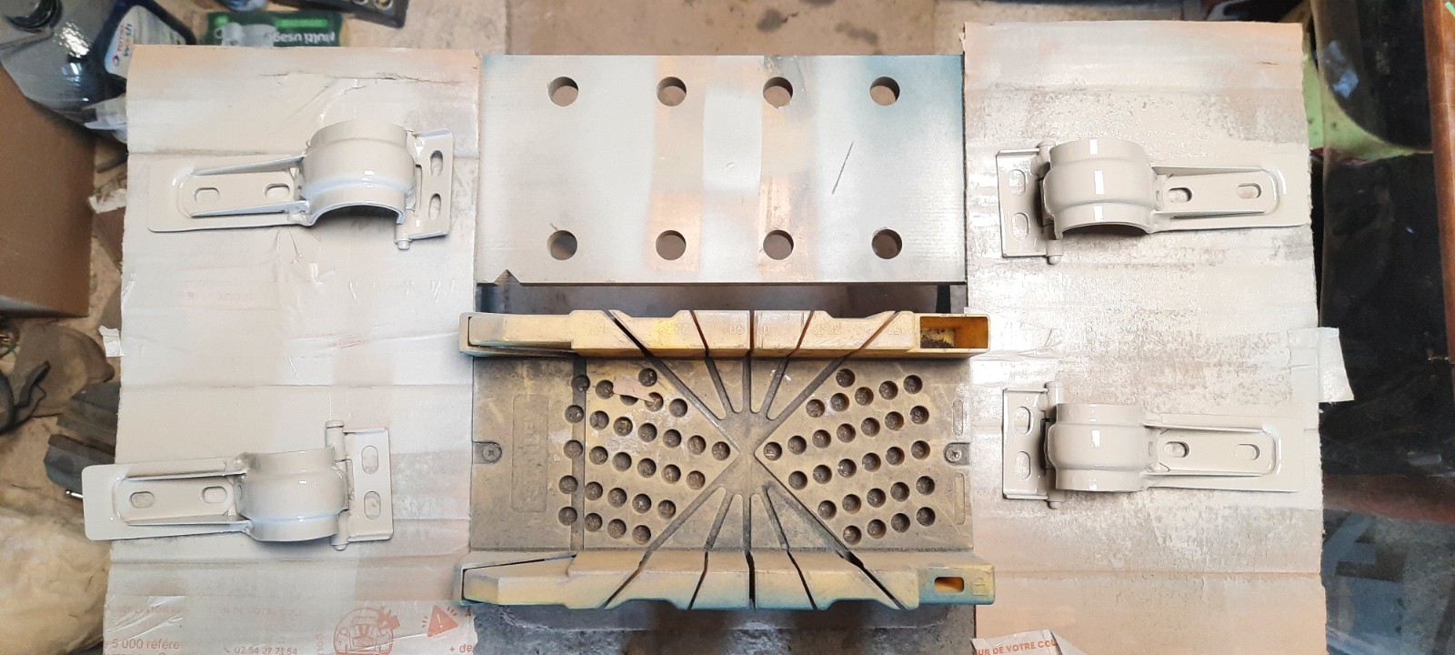

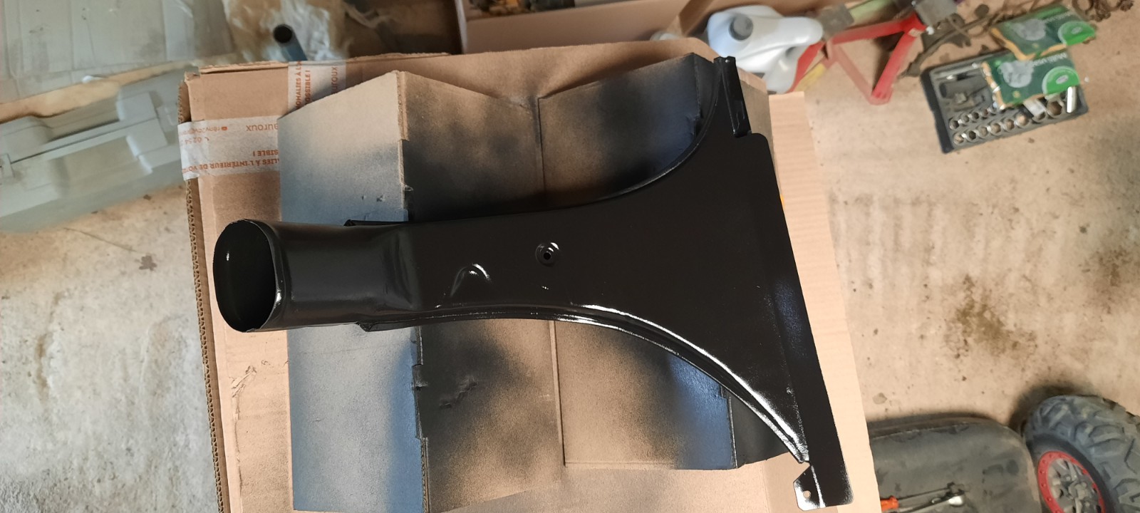

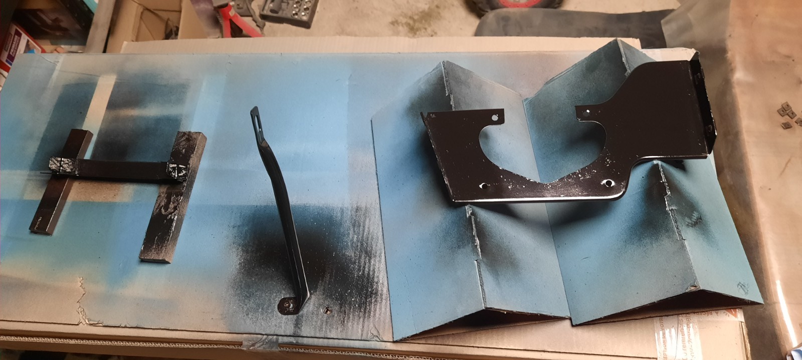

Sinon j'ai peind quelques éléments avant de les remonter : conduit de desembuage, déflecteur de chauffage etc..
Il y a un férié cette semaine on pourra bien avancer 🙂
Et l'embrayage centrifuge en rénovation est terminé, il me sera prochainement livré

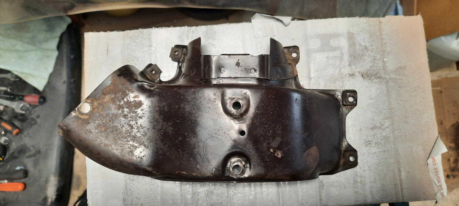

Et si quelqu'un connaît la référence peinture du marron qu'il y a sur certaines pièces comme les caches en métal autour du moteur ou le déflecteur de chauffage je suis peneur.
Là j'ai utilisé du RAL8017 mais c'est plus chocolat au lait que chocolat noir comme couleur 🤔
C'est le marron là que je recherche

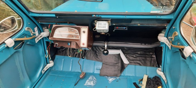

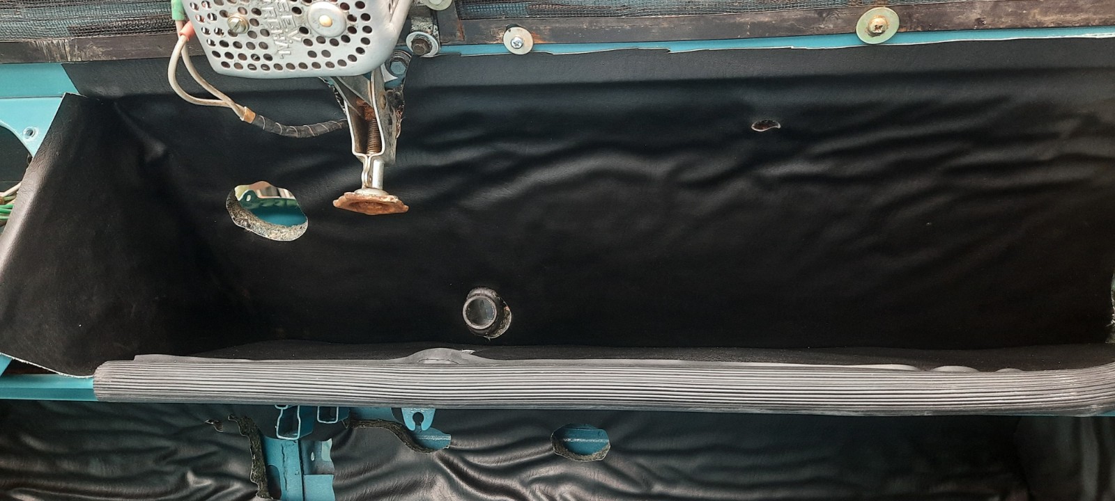

Encore un peu de peinture hier soir 🙂
Demain on colle les éléments en tissus sur les côtés avec la néoprene ainsi que les panneaux d'insonorisation et on remonte les portes avants.
Mise en place du faisceau principal et d'autres bricoles encore, photos de l'avancement à suivre...
Pascal57
Messages : 209
Âge : 40

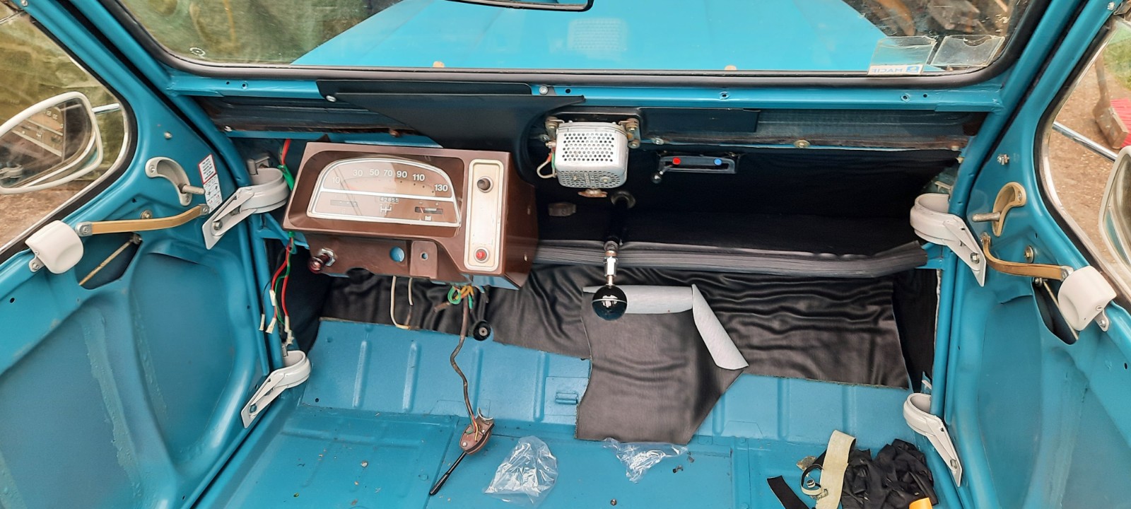

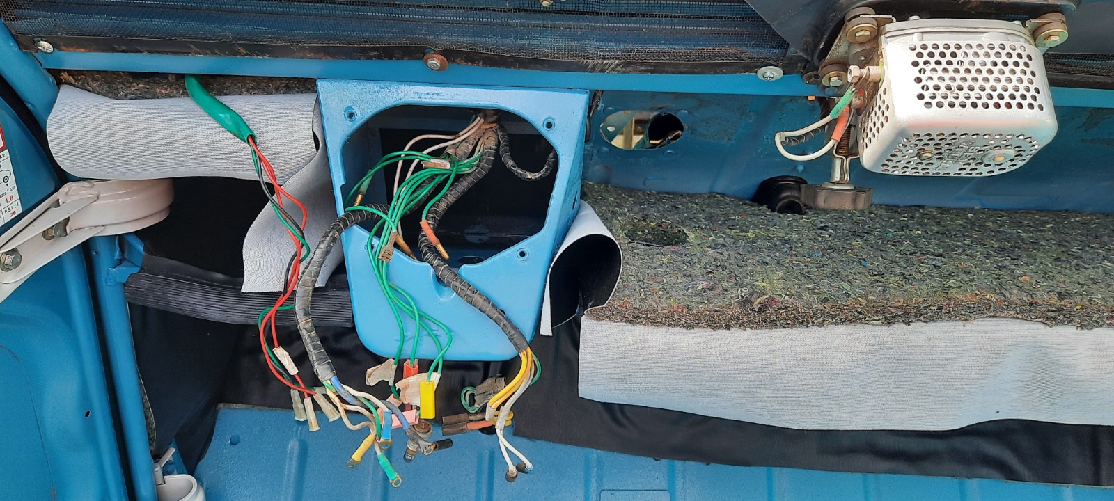

Bonjour 👋,
Hier on a pu travailler sur la deuche l'après-midi et on a bien avancé.

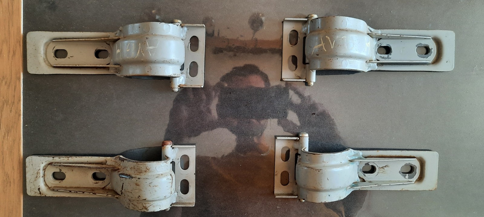

Passage du faisceau électrique, montage et réglage des portes avants, mise en place de l'insonorisant de la tablette, du levier de vitesses, passage du câble de compteur, de la buse de dégivrage et enfin pose provisoire du compteur de vitesse.
Le plus délicat mis à part le réglage des portes avants a été l'utilisation de la colle néoprene 🫣. Ça marche bien mais il faut faire attention de ne pas en mettre partout 😅
Il me reste l'insonorisation du tablier et les côtés à l'intérieur de la caisse. Je vais bien protéger tout autour avant.
Quelques photos du chantier en cours :
