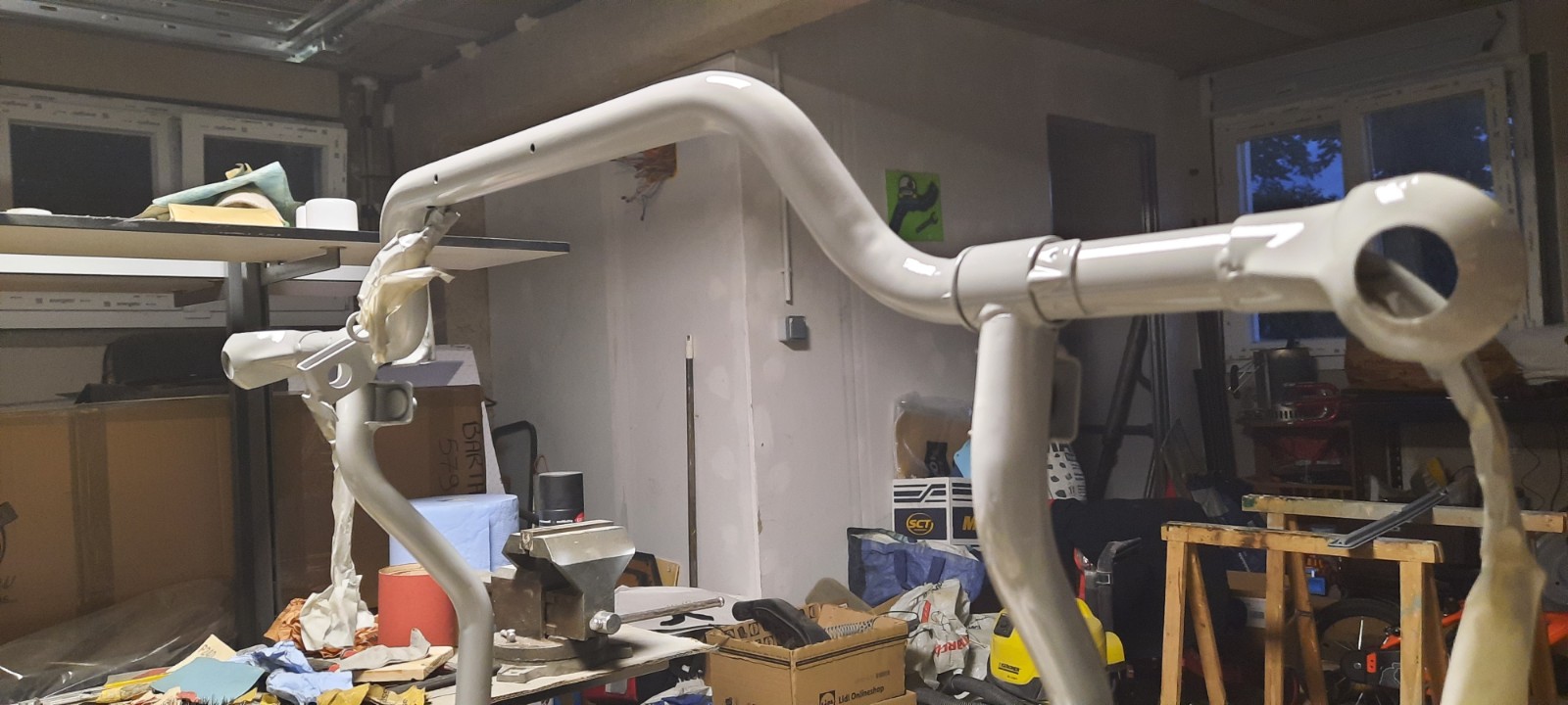

Pour ce qui est de mon dernier chantier en cours, la barre des phares, je l'ai terminé et mise en peinture la semaine passée. La peinture est nickel et sans coulures pour une fois !
Je l'ai poncée et mise à nu, et mon beau-père a fait une réparation sur une des bases car il manquait de la matière.
Elle est comme neuve maintenant 🙂

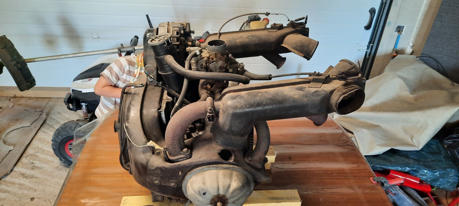

Pour l'étape suivante j'ai dû faire un peu de rangement et de place dans le garage car c'est un "gros" morceau : le moteur !

Oui et vu l'état de l'huile que j'ai vidangé, je vais ouvrir le moteur et le nettoyer comme il faut !

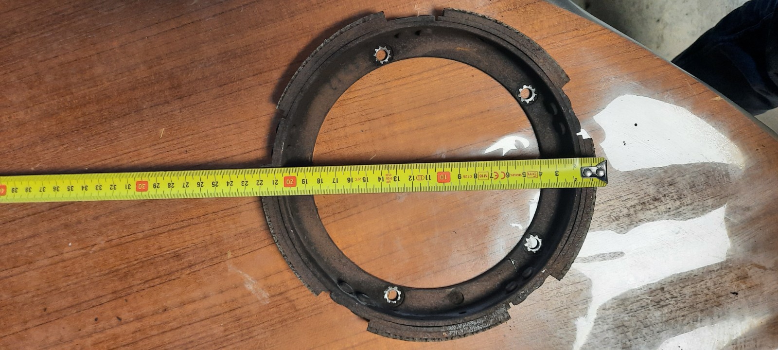

J'aurai également besoin d'un avis pour ceux qui connaissent l'embrayage centrifuge.
J'ai le modèle avec une couronne de 220 MM et une épaisseur de 19 mm.
Avant de tout remonter, j'anticipe le changement (pu pas) des garnitures. Je ne vais pas acheter une couronne neuve, c'est dans les 200 € actuellement mais j'ai trouvé en cherchant que chez Citroland ils refaisaient les garnitures pour 60 €sans compter les frais de port.
Voici les photos des garnitures actuelles :
On peut voir l'usure plus prononcée au niveau du début de chaque garniture (à gauche) ce qui me paraît normale vu que c'est ici que ça patine le plus avant d'accrocher mais j'ai un talon qui est assez marqué dans la profondeur côté moteur.
Est ce que c'est normal ?
En usure, j'ai 3 mm en épaisseur max et 1,5 au minimum sur chaque garniture.

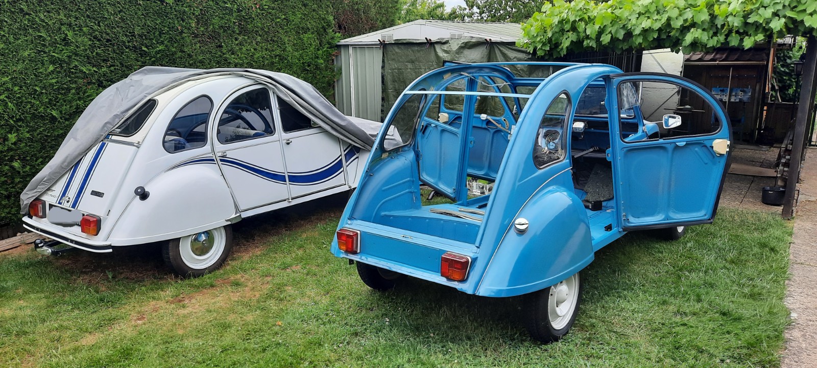

En attendant de réparer la couronne d'embrayage centrifuge, ce week-end c'était la mise en peinture de la caisse et de tous les éléments !
Quelques photos de notre installation et se la mise en peinture avec le bleu lagune :

On est plutôt satisfait dans l'ensemble, la couleur est top mais il y a forcément des défauts sur des éléments 🙄
Peau d'orange par endroit, petites impuretés à la surface etc...
Certaines peuvent être corrigées par la suite avec un lustrage mais on verra ça plus tard
Voilà le résultat après un montage provisoire

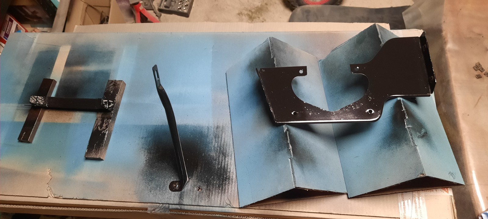

Sinon j'ai peind quelques éléments avant de les remonter : conduit de desembuage, déflecteur de chauffage etc..
