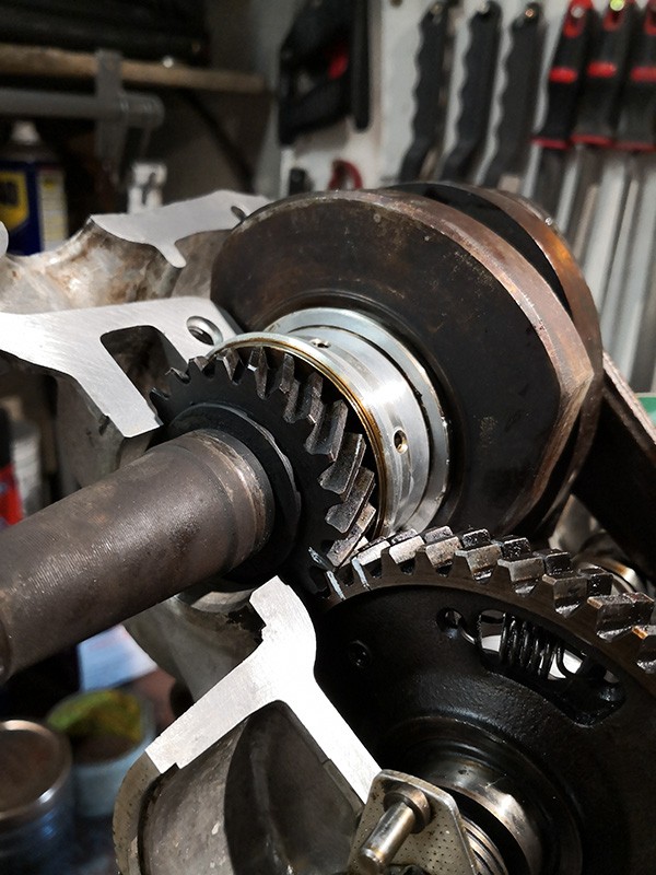

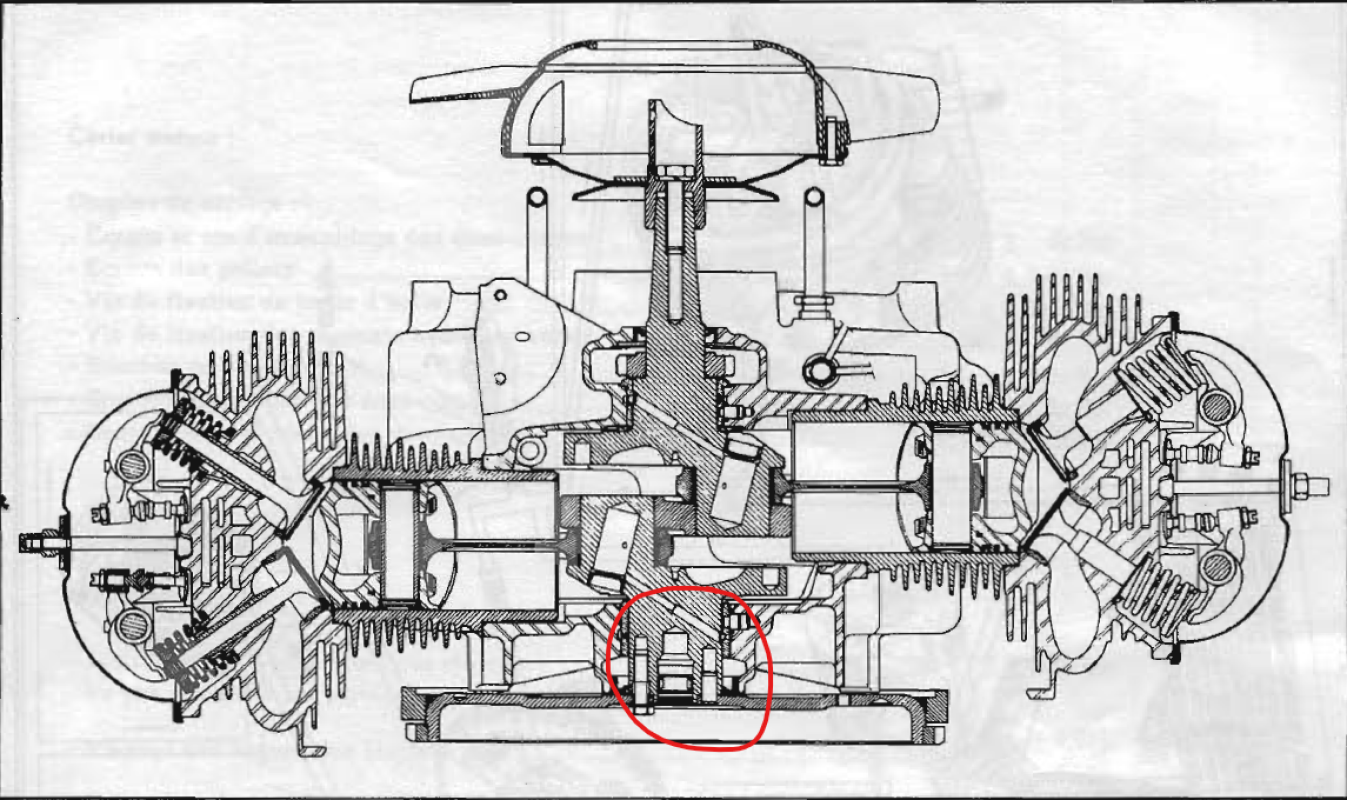

Bob,
C'est bien un joint spi, mais c'est le joint spi arrière du vilebrequin.

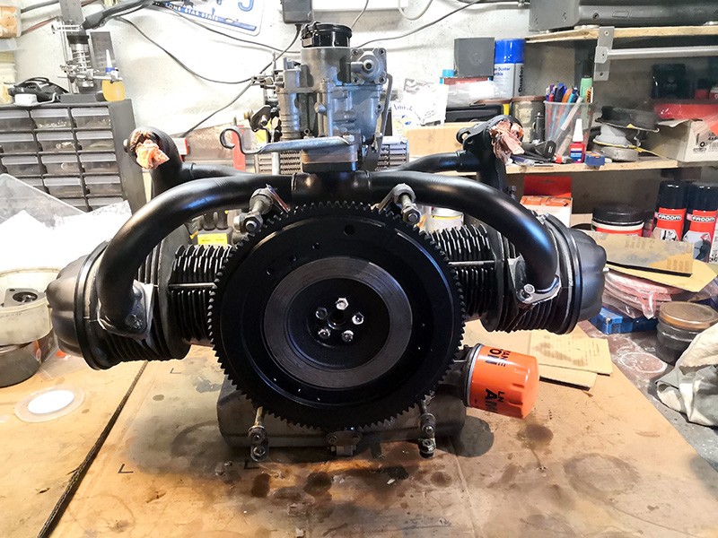

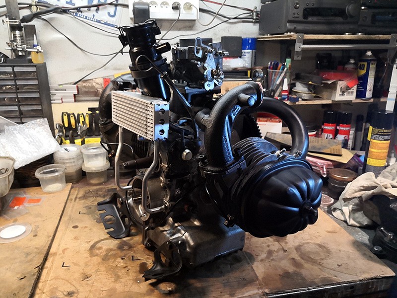

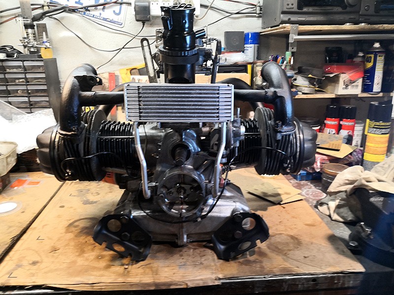

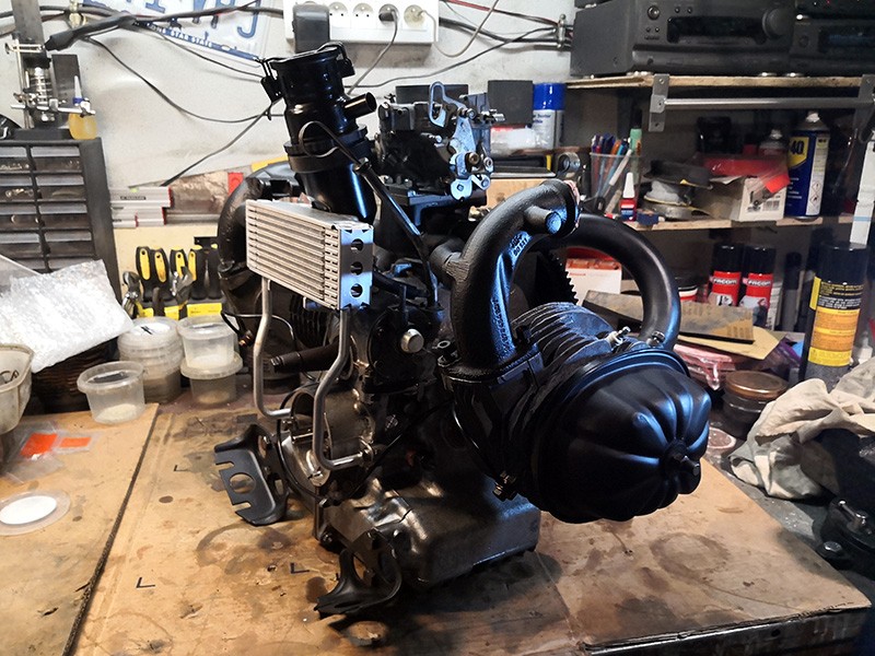

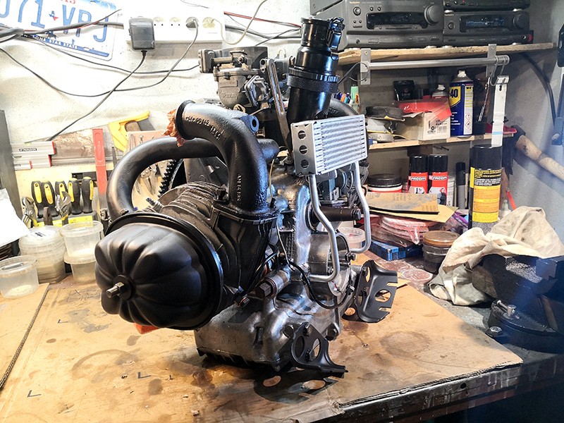

tout beau tout propre ! bravo !Filofax a écrit : ↑13 mars 2021, 23:49 J'ai finalement mis le petit joint spi de queue de boite sur le vilebrequin et j'ai graissé la bague en laiton.
J'ai également remonté tous les carters de refroidissement du moteur.
Comme mon moteur est un moteur de 1986, il était équipé de carter en bitumes autour des cylindres et culasses qui étaient complètement pourris.
J'ai récupéré des carters métalliques.
Mais il a fallu adapter pour les mettre en place.
J'y ai passé l'après midi entière à remettre l'ensembles des carters.

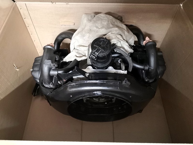

Maintenant, le moteur va sagement attendre que le reste de la rénovation se poursuive avant de revoir le lumière?
Là, il va sagement attendre au fond de son carton, bien au chaud![]()
Une petite photo du moteur, avant de refermer le carton

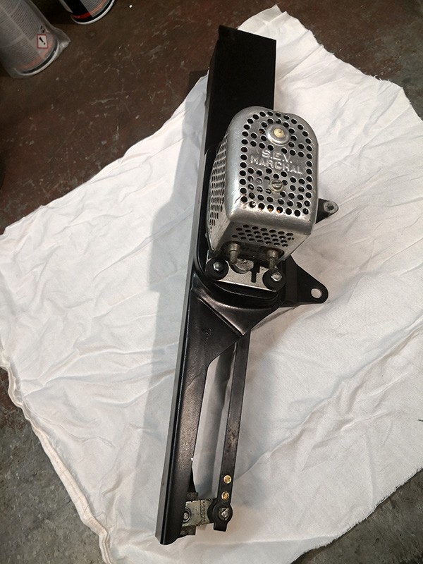

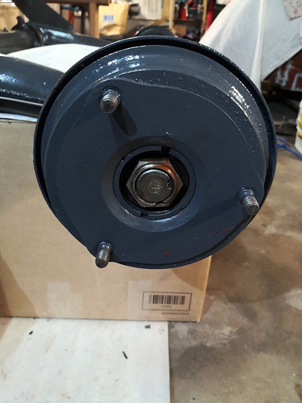

Voici donc les pièces peintes :

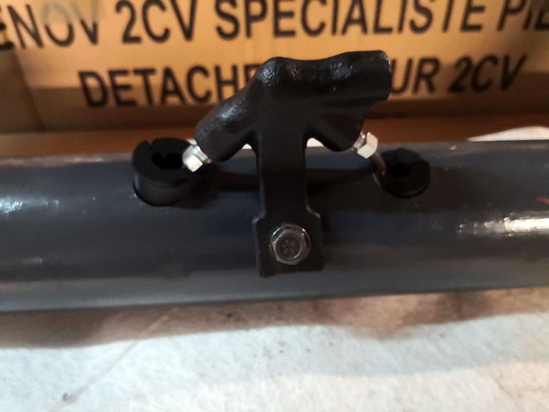

Comme j'avais un peu de temps et les pièces, j'ai rassemblé ma crémaillère :
et mes barres de direction :
