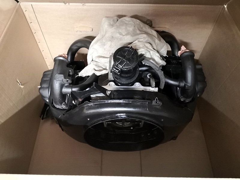

Attention Filofax, j'ai vu que tu avais maintenu ton moteur avec une cordelette attachée sur le support de démarreur, ça fait une bonne poignée mais c'est très fragile !
- Filofax
- Messages : 1733
Re: Restauration 2CV6 spéciale de 86
Oui, après avoir sortie l'ensemble moteur+boîte, pour les déplacer, je les ai mis sur mon diable. Et pour éviter que cela tombe du diable, j'ai mis un fil électrique de 2,5.
L'ensemble à fait 5 mètres ainsi, puis j'ai tout retiré.
Je n'ai rien soulevé par la "poignée" du démarreur., mais tu fais bien de le préciser pour d'autres qui lecteurs potentiels.

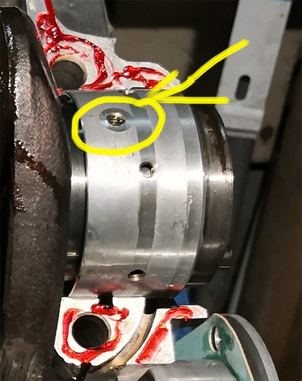

Arrive maintenant le gros du chantier : L'assemblage du bas moteur.

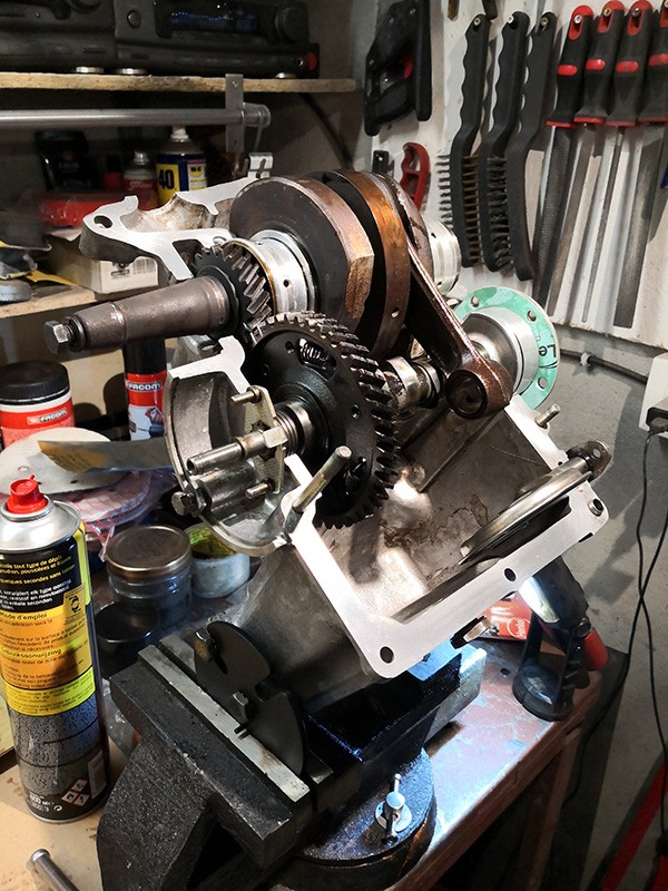

Une petite photo de mon moteur mis sur mon étaux à l'aide d'une pièce métallique fixé sur les support moteur. Je redégraisse mes carters une dernière fois.
Je monte mon vilebrequin et je vérifie qu'il tourne ==> Nickel.
Je mets en place mon arbre à came en alignant les marques de calage. Je mets en place ma crépine et ma pompe à huile.
Je revérifie que mon vilebrequin tourne toujours ==> Nickel.

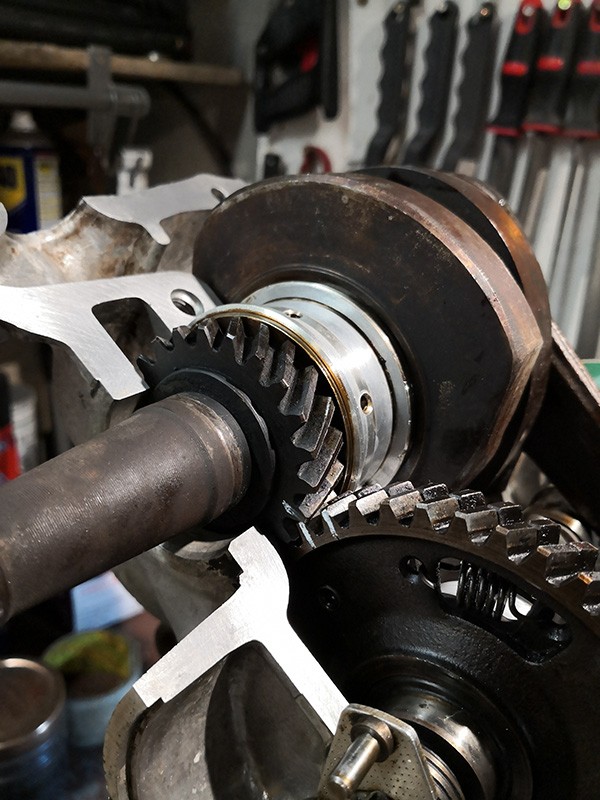

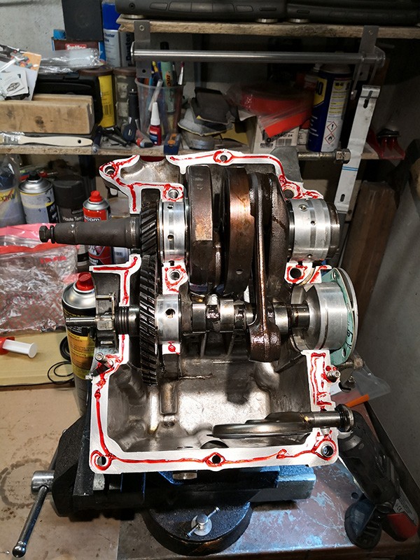

Ok, tout est bon, je mets ma pâte à joint (Loctite 518) Et j'essai de mettre mon demi-carter gauche pour referme mon moteur, et là.......ben non, impossible de refermer le carter.
Ceux qui sont attentif auront vu sur la photo précédente où ce situe le problème, non ?
Allez une petite aide : Et oui, lorsque j'ai mis en place le vilebrequin, la bague arrière n'était pas à sa place.
Lorsque j'ai fait tourné le vilebrequi pour faire mes tests, la bague à tournée, forcément.
Et donc forcément, impossible de refermer le moteur.
Donc solution : On enlève tout et on recommence.
Re dégraissage, remontage du vilebrequin en vérifiant que les 2 bagues soient bien à leur place, remise en place de l'arbre à came en contrôlant le calage, remettre la pâte à joint et réassemblage des demi carters.
Bien sur, j'ai huilé avec de la 15w40 là où il fallait et comme j'avais acheter également de l'huile d'assemblage, j'ai mis cette huile là où il fallait.
En fin d'après midi, le bas moteurs était assemblé.
Il me reste donc l'assemblage final à réalisé, mais la semaine prochaine.
Conclusion : Vérifiez bien que les deux bagues votre vilebrequin soient bien en place avant de continué, sinon vous faites le boulot deux fois

- Messages : 16197
Ouais.... mais faire et défaire, c'est toujours travailler, non ?
As-tu vérifier lors du calage, que tu n'avais pas 2 marques différentes ....
Pour les segments, il y a aussi la méthode René :
C'est cool, quand ça avance !

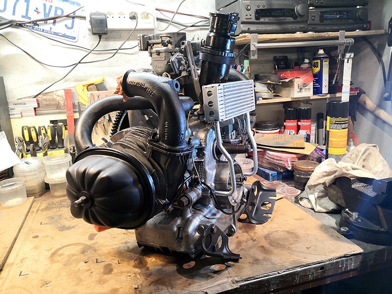

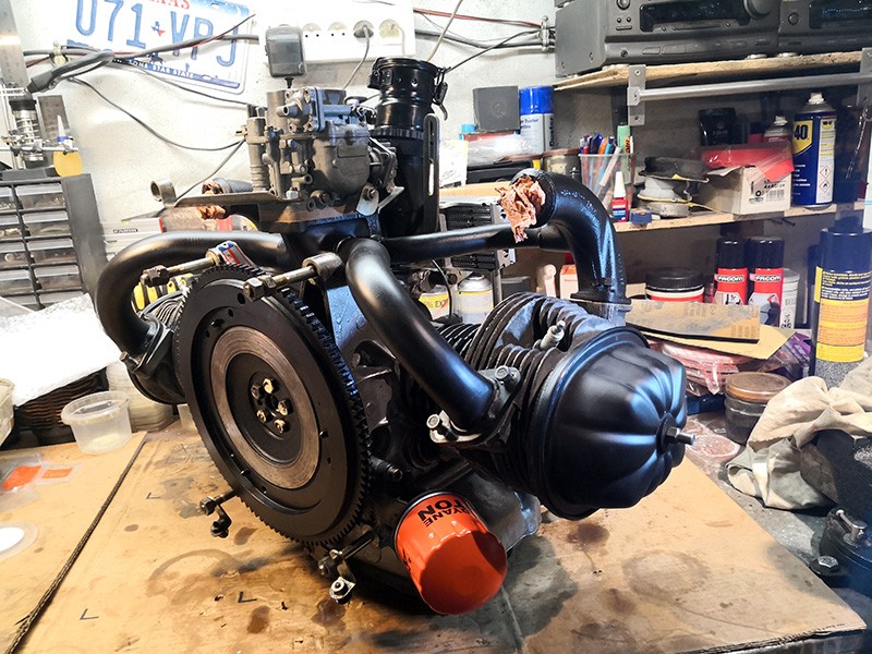

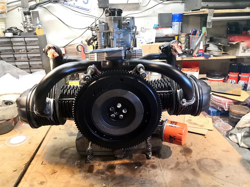

Aujourd'hui, comme le temps n'était pas au beau fixe ici au bout du monde, mon ministre de l'emploi du temps m'a accordé une après-midi supplémentaire cette semaine.

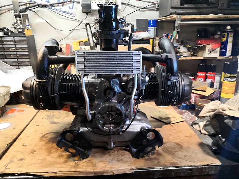

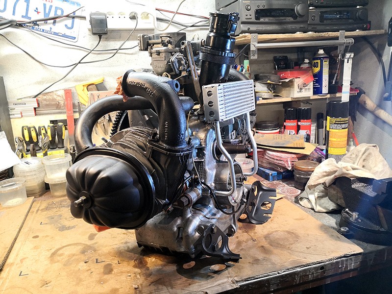

J'ai donc pu continuer le remontage de mon moteur.
Le voici : J'avais remis la tubulure d'admission provisoirement afin de serrer mes culasses.
Il me reste à remettre en place le carénage de ventilation, et mettre le moteur sur le châssis.
Le carénage, il n'y a pas trop de soucis.
Par contre, pour remettre le moteur sur le châssis, il va falloir qu'il attente que j'ai un châssis
PS : Oui, les support moteur sont monté à l'envers sur les photos. J'ai rectifié depuis
Mais j'ai une question pour vous.

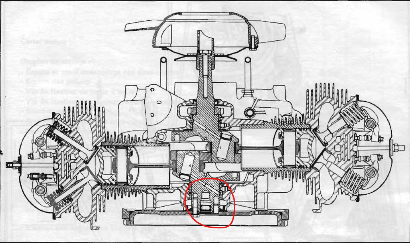

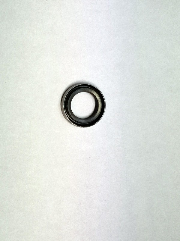

Dans la pochette de joint de Burton, il y a ce joint spi : Le diamètre extérieur est de 18,2 mm et intérieur environ 12 mm.
Je pense qu'il va à l'arrière du vilebrequin, là où la queue de boite se mets.
Mais comme je n'en avais pas au démontage, est-ce qu'il faut que je le mette ?
Merci d'avance pour vos réponses éclairées.
- Messages : 1440
Bricoler un "banc" avec la BV, et un bout de châssis est-ce envisageable?
Faudrait pas qu'il grippe d'ici à l'approvisionnement du châssis
Tu l'as mis en huile?
Jocker pour le joint.
Bon courage.

Le joint, c'est le joint spi arrière du vilebrequin.
Il n'y en avait pas sur ton moteur ? Tu es sûr ? Comment se fait l'étanchéité ?

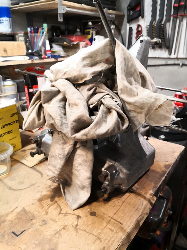

Bob,

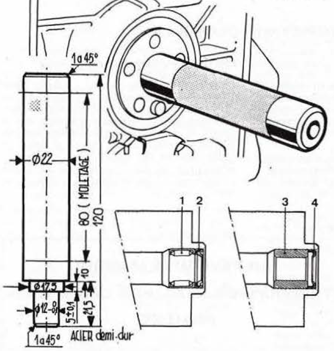

J'ai regardé la RTA, et ce serait le joint spi qui se mets au niveau de la queue de boite de vitesse, là où il y a la bague en laiton dans mon cas de figure (moteur M28/1 - A06/635).
Page 33 de la RTA pour 2cv6, il y a ce schéma :
Et sur le "Je répare ma 2cv - Tome 3", en page 9, il y a cette coupe horizontale :
Sur les opération A100-00 des tome 1 et 2 du manuel de réparation qu'Azam76 nous a mis à disposition, les coupes horizontales sont comparable.
Pour moi, si je me replonge dans mes souvenirs de dessin industriels, il n'y pas de problème d'étanchéité.
Ce joint serait un pare poussière pour la bague laiton, où le roulement à aiguilles pour ceux qui on un roulement, pour éviter d'avoir de la poussière qui s'agglomère à la graisse qui se trouve a cet endroit (quand j'aurais mis de la graisse
Sa dimension est :
Diamètre extérieur : 18,2mm
Diamètre intérieur : 12 mm environ
Epaisseur : 4 mm
Je pense le remettre en place, malgré que René ait dit que ce n'était pas grave de ne pas le remettre dans cette discussion : viewtopic.php?t=8396
Qu'en penses tu ?

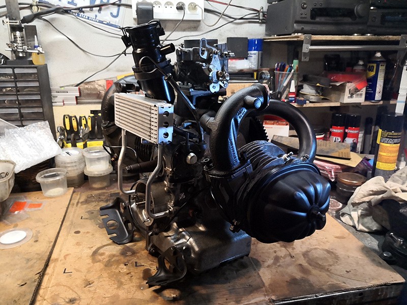

J'ai finalement mis le petit joint spi de queue de boite sur le vilebrequin et j'ai graissé la bague en laiton.
J'ai également remonté tous les carters de refroidissement du moteur.
Comme mon moteur est un moteur de 1986, il était équipé de carter en bitumes autour des cylindres et culasses qui étaient complètement pourris.
J'ai récupéré des carters métalliques.
Mais il a fallu adapter pour les mettre en place.
J'y ai passé l'après midi entière à remettre l'ensembles des carters.
Maintenant, le moteur va sagement attendre que le reste de la rénovation se poursuive avant de revoir le lumière?
Là, il va sagement attendre au fond de son carton, bien au chaud
Une petite photo du moteur, avant de refermer le carton
- Messages : 8795
- Âge : 51
Il est magnifique, bravo.
Vivement qu'il revoit rapidement le jour.

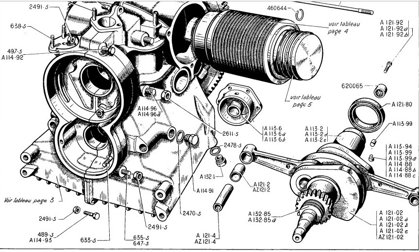

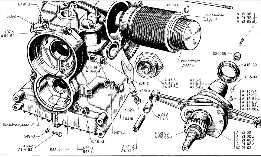

Et la pièce A 121-80 c'est quoi ?
- Filofax
- Messages : 1733
C'est bien un joint spi, mais c'est le joint spi arrière du vilebrequin.
Celui-ci, je l'avais et j'en ai remis un neuf en viton qui se trouvait dans la pochette de joint.
Le joint spi dont je parle, c'est le petit joint spi qui n'est pas dans ton éclaté et qui ce nets derrière le roulement à aiguilles (pièce 620065).
Sur les derniers moteur, ils ont remplacé le roulement à aiguilles par des bague bronze.
C'est pas pas du tout les mêmes dimensions entre les deux joints. Il y a un rapport au minimum de 1/4

tout beau tout propre ! bravo !Filofax a écrit : ↑13 mars 2021, 23:49 J'ai finalement mis le petit joint spi de queue de boite sur le vilebrequin et j'ai graissé la bague en laiton.
Là, il va sagement attendre au fond de son carton, bien au chaud![]()

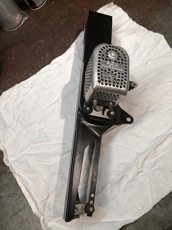

Mais je me suis quand même pris 2 heures pour restaurer le moteur d'essuie glace.
Je ne pense pas que ce soit le moteur d'origine de ma 2cv. Pour rappel, lorsque j'ai récupéré l'auto, tout le faisceau électrique avant était manquant, ainsi que l'intégralité du tableau de bord et ce qui va avec.
Mais le vendeur m'a donné tout ce qu'il avait et qui concerné les 2 cv.
Exemple, j'ai une vitre de porte arrière pour une 2cv AK. Je m'en sers comme marbre pour poncer les surface plane.
Je me suis également renseigné sur tout ce qui est apprêt et peinture.
Je comptais mettre en apprêt prochainement, puis m'occuper de remonter le châssis (que je n'ai as encore), et au dernier moment, faire la peinture de la caisse.
C'est à dire entre l'apprêt et la peinture il pouvait s'écouler pas mal de temps.
On m'a déconseillé d'espacé aussi longtemps les deux produits.
Donc information pour ceux qui comme moi doivent repeindre leur auto. On pose l'apprêt, on le ponce et on fait la peinture dans la foulé.
Du coup les prochaines opération seront autour des trains et châssis.
A dans quelques semaines

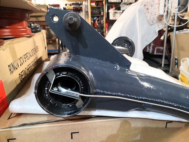

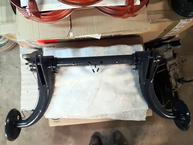

Comme annoncé, pour l'instant toute la partie carrosserie, peinture de la caisse va resté en "jachère".

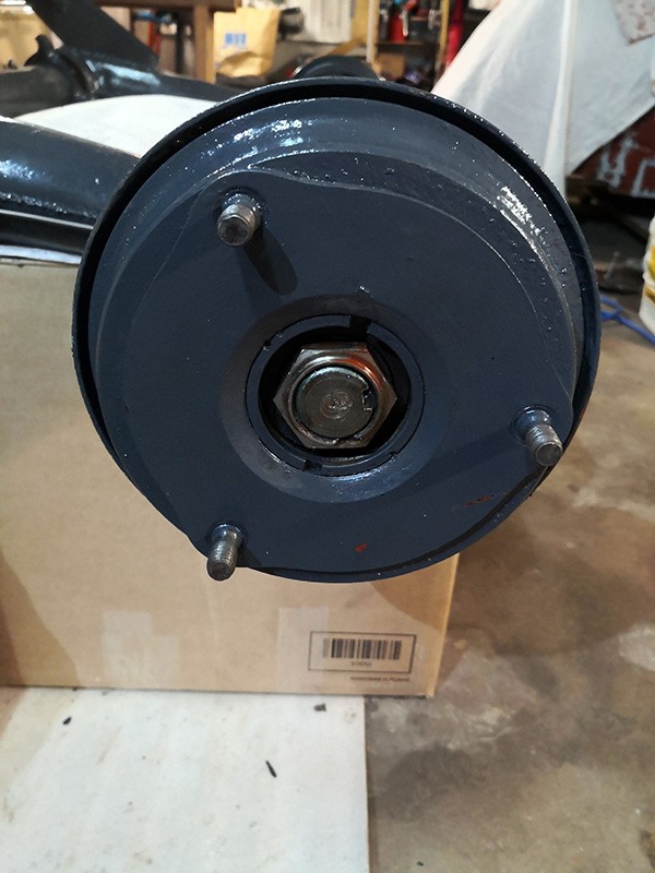

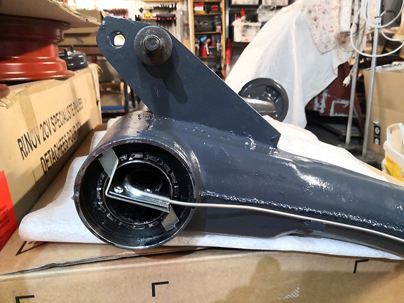

Je me suis attaqué au train arrière aujourd'hui.
J'ai eu un gros doute sur le serrage des roulements de bras de suspension.
J'avais trop serré au début, ce qui provoqué des points durs sur les bras arrières.
En desserrant légèrement, c'était bon.
J'ai trouvé sur la RTA l'indication de 5,5 m.DaN pour le couple de serrage, mais avec l'outil a créneaux que j'ai, il n''est pas possible de mettre un clef dynamométrique, alors je l'ai fait à la clef "biscoto métrique" comme on dit.
Dans la RTA, il est également indiqué de mettre un goupille....mais je n'ai aps de trou pour mettre une goupille, et de mémoire, lorsque j'ai démonté les bras, il y a maintenant 3 ans (déjà
) je n'avais pas de goupille.
Qui peux me le confirmer ?

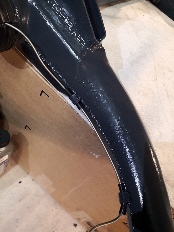

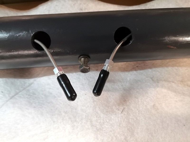

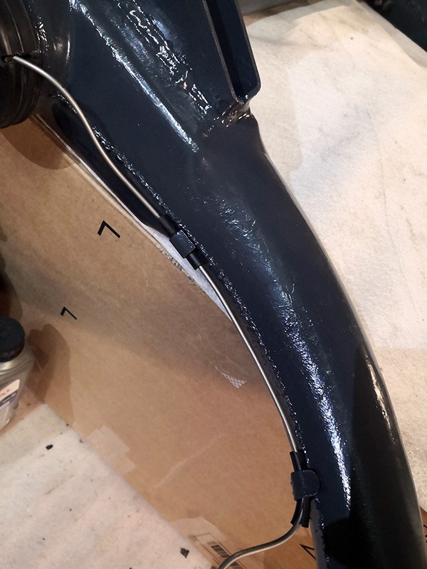

Comme je ne rigole pas avec la sécurité, j'ai commandé un kit complet de conduite de frein LHM pour mon auto.
Donc j'ai remonté les conduites de frein arrière.
Une chance, j'ai un long tournevis plat, qui m'a permis de ne pas trop galérer (après avoir compris que je n'y arriverais pas sans, c'est à dire, au bout d'une bonne heure. JE sais, pas rapide le gaillard
Il ne reste plus qu'à mettre le raccord de frein arrière.

Finalement, je me suis éclipsé durant la pub télévisuelle pour aller mettre ce fameux raccord de frein.

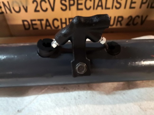

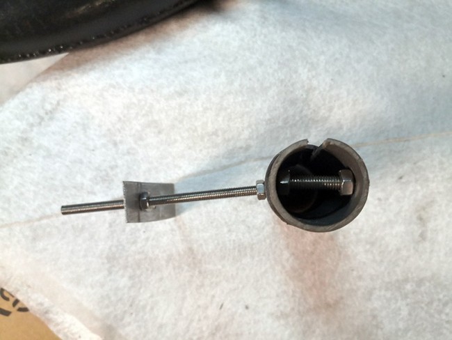

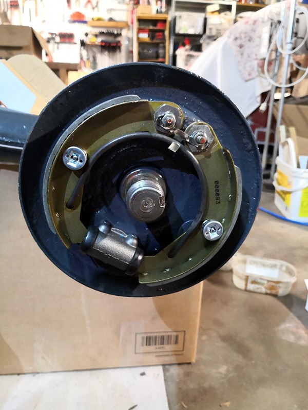

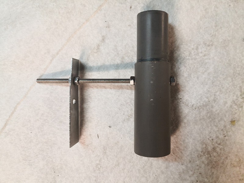

Même si je n'ai aps beaucoup de temps àconsacrer à mon projet 2Cv, j'ai quand même avancé un tout petit peu.
J'ai remonté les freins arrière

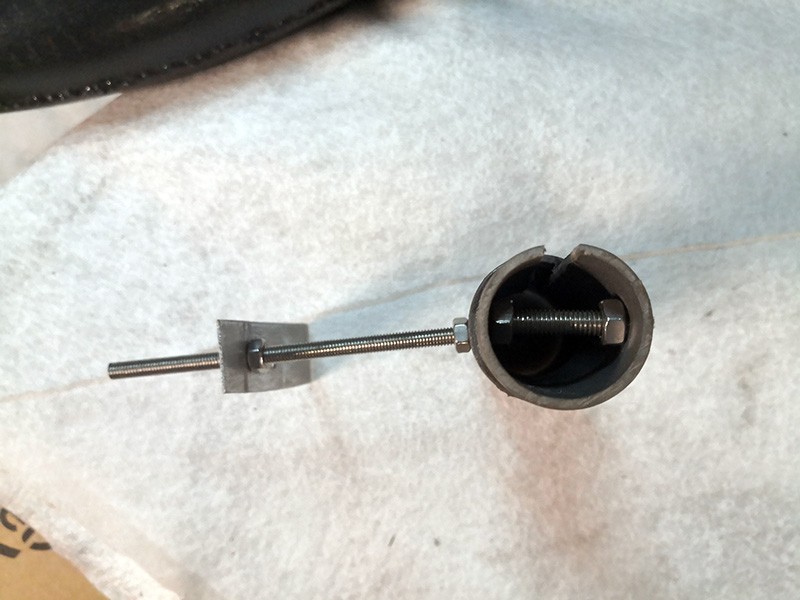

J'ai tout d'abord réalisé un outil pour le réglage des excentriques.
Deux bout de tuyaux PVC et hop Et ensuite j'ai remonté les freins et réglé les excentriques Un petit coup de maillet pour bloquer les tuyaux de freins sur les bras de suspension.
En se servant de bouts de durites d'essence de 4 mm, ça va nickel
PS : Je n'ai pas encore acheter les écrous pour remplacer les anciens, mais ils seront changés et serrés au couple (certainement biscotometrique) dès que le train arrière sera sur son châssis
