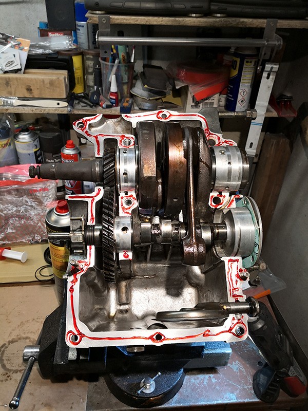

Arrive maintenant le gros du chantier : L'assemblage du bas moteur.
Une petite photo de mon moteur mis sur mon étaux à l'aide d'une pièce métallique fixé sur les support moteur.
Je redégraisse mes carters une dernière fois.
Je monte mon vilebrequin et je vérifie qu'il tourne ==> Nickel.
Je mets en place mon arbre à came en alignant les marques de calage.
Je mets en place ma crépine et ma pompe à huile.
Je revérifie que mon vilebrequin tourne toujours ==> Nickel.
Ok, tout est bon, je mets ma pâte à joint (Loctite 518)
Et j'essai de mettre mon demi-carter gauche pour referme mon moteur, et là.......ben non, impossible de refermer le carter.
Ceux qui sont attentif auront vu sur la photo précédente où ce situe le problème, non ?
Allez une petite aide :
Et oui, lorsque j'ai mis en place le vilebrequin, la bague arrière n'était pas à sa place.
Lorsque j'ai fait tourné le vilebrequi pour faire mes tests, la bague à tournée, forcément.
Et donc forcément, impossible de refermer le moteur.
Donc solution : On enlève tout et on recommence.
Re dégraissage, remontage du vilebrequin en vérifiant que les 2 bagues soient bien à leur place, remise en place de l'arbre à came en contrôlant le calage, remettre la pâte à joint et réassemblage des demi carters.
Bien sur, j'ai huilé avec de la 15w40 là où il fallait et comme j'avais acheter également de l'huile d'assemblage, j'ai mis cette huile là où il fallait.
En fin d'après midi, le bas moteurs était assemblé.
Il me reste donc l'assemblage final à réalisé, mais la semaine prochaine.
Conclusion : Vérifiez bien que les deux bagues votre vilebrequin soient bien en place avant de continué, sinon vous faites le boulot deux fois :)

Une petite photo du moteur, avant de refermer le carton
tout beau tout propre ! bravo !

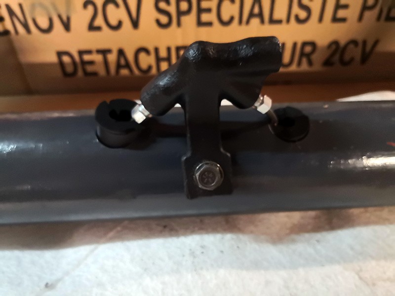

Je me suis attaqué au train arrière aujourd'hui.
J'ai eu un gros doute sur le serrage des roulements de bras de suspension.
J'avais trop serré au début, ce qui provoqué des points durs sur les bras arrières.
En desserrant légèrement, c'était bon.
J'ai trouvé sur la RTA l'indication de 5,5 m.DaN pour le couple de serrage, mais avec l'outil a créneaux que j'ai, il n''est pas possible de mettre un clef dynamométrique, alors je l'ai fait à la clef "biscoto métrique" comme on dit.
Dans la RTA, il est également indiqué de mettre un goupille....mais je n'ai aps de trou pour mettre une goupille, et de mémoire, lorsque j'ai démonté les bras, il y a maintenant 3 ans (déjà :pleurelarmes: ) je n'avais pas de goupille.
Qui peux me le confirmer ?
(PS : oui je sais, j'ai toujours les mêmes chaussures de sécurité :) )

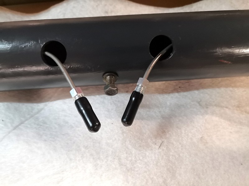

Comme je ne rigole pas avec la sécurité, j'ai commandé un kit complet de conduite de frein LHM pour mon auto.
Donc j'ai remonté les conduites de frein arrière.
Une chance, j'ai un long tournevis plat, qui m'a permis de ne pas trop galérer (après avoir compris que je n'y arriverais pas sans, c'est à dire, au bout d'une bonne heure. JE sais, pas rapide le gaillard :wink: )
Il ne reste plus qu'à mettre le raccord de frein arrière.

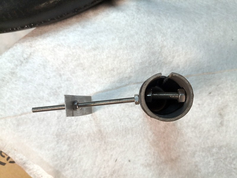

Même si je n'ai aps beaucoup de temps àconsacrer à mon projet 2Cv, j'ai quand même avancé un tout petit peu.
J'ai remonté les freins arrière :)
J'ai tout d'abord réalisé un outil pour le réglage des excentriques.
Deux bout de tuyaux PVC et hop
Et ensuite j'ai remonté les freins et réglé les excentriques
Un petit coup de maillet pour bloquer les tuyaux de freins sur les bras de suspension.
En se servant de bouts de durites d'essence de 4 mm, ça va nickel
PS : Je n'ai pas encore acheter les écrous pour remplacer les anciens, mais ils seront changés et serrés au couple (certainement biscotometrique) dès que le train arrière sera sur son châssis :wink:
