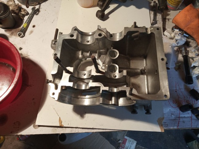

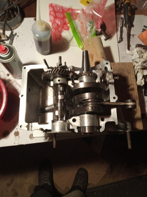

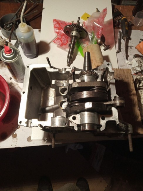

le nettoyage a continué au niveau du plan de joint, plutôt long a faire
puis vilebrequin etc...et ensuite j'ai tout huilé à la 20w50.
tout le monde fait pareil et c'est du revu mais bon j'ai fait quelques photos pour garnir un peu :mdrr:
déjà faut voir le bon coté des choses, et les pions.
vilo en place ( pas évident ) et les poussoirs à leur place d’origine...
l'arbre à came maintenant
essai de fermeture à blanc et tout va bien !
j'ai tourné le vilo sans problème et j'ai réouvert pour... attendre demain !
je ferai les joints et le serrage de tout les boulons au couple.
je n'avais pas remarqué mais le boulons tout en bas fait office de centreur et il n'est pas fileté entièrement.

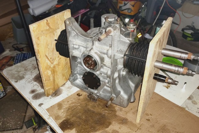

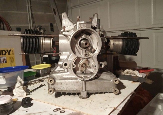

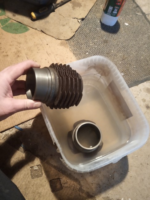

ce dimanche j'ai nettoyé les chemises et des bricoles:
nettoyage dominicale...
prets à peindre bien au chaud.
j'ai une bombe haute température parée pour demain.
au niveau des chemises j'ai de la chance on ne ressent pas d’épaisseur sur la limite de course des segments,
toujours ça d’économisé :pouce:

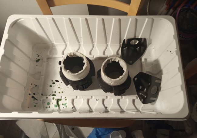

Posté : 10 janv. 2021, 21:23
par Filofax
Dans quoi tu leur a fait prendre le bain ?
Posté : 11 janv. 2021, 13:32
par Le_solognot_41
Filofax a écrit : 10 janv. 2021, 21:23 Dans quoi tu leur a fait prendre le bain ?
j'avais fait un premier bain avec des cristaux de saint marc pour dégraisser/enlever le white spirit,
et là c'est l'eau chaude de rinçage, et j'ai repassé au vinaigre blanc quand j'ai tout rentré au chaud.
pour des pièces de carrosserie ce sera autrement plus compliqué !
là je viens de me faire tomber une chemise sur le pied, la chemise n'est pas blessée...
à midi j'ai donc peint voilà.
encore quelques pièces ...

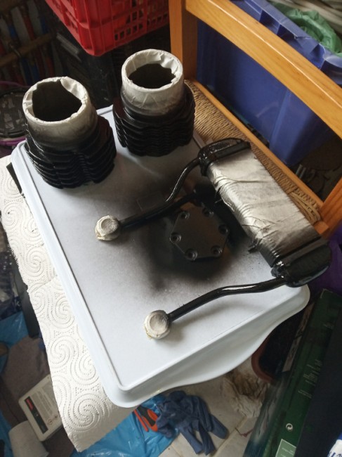

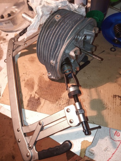

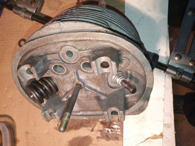

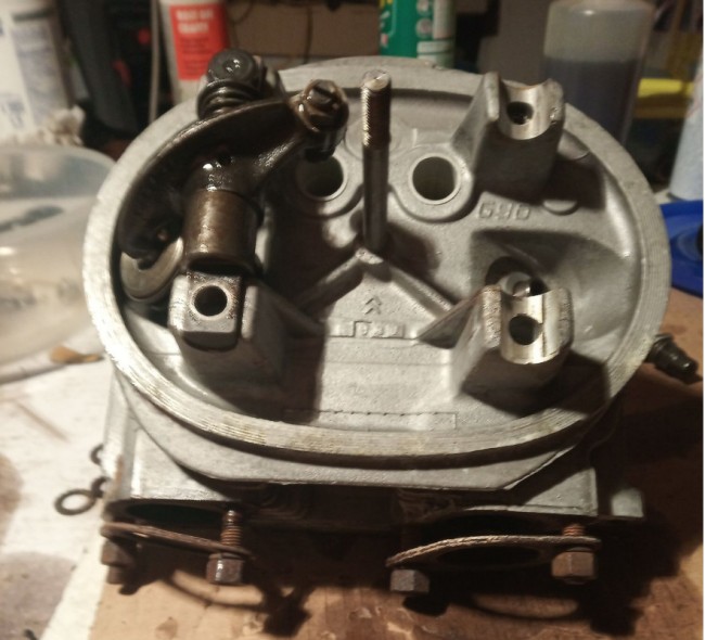

en fin d'après midi j'ai été au karscher pour decrasser les culasses, mais la graisse séchée est vraiment tenace :surpris:
donc en rentrant toujours white spirit et huile de coude, mais le white étale un peu le cambouis partout :pascontent:
donc encore rinçage et bain dans le produit dégraissant mafra pendant un bon moment.
j'ai ensuite rincé à grande eau, le résultat est satisfaisant mais il reste quand même des traces,
comme ce sera caché ce n'est pas grave. mais je pense qu'il faudrait une fontaine de nettoyage avec le pinceau brosse pour moins perdre de temps.

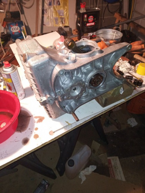

ensuite j'ai remis le couvercle de pompe à huile sur le moteur :
ponçage à plat, dégraissage, huilage, faire le joint précisément, serrage au couple etc etc c'est méticuleux...
c'est un peu plus présentable !

oui c'est super mafrasol que j'ai utilisé,
j'ai juste prix deux seaux neufs remplis d'eau chaude et d'un bouchon chacun de mafra
dans lesquels j'ai mis tremper les deux culasses qui puaint le white spirit.
le produit a quand même l'air de dégraisser un peu puisque les culasses sont pas mal,
mais je ne peux pas juger vraiment de l'efficacité cette fois ci.

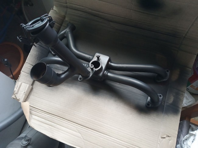

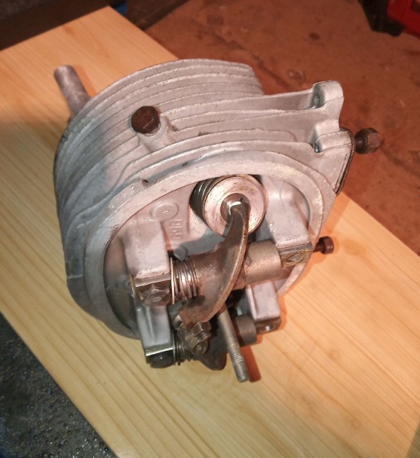

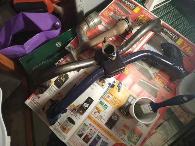

en fin d'après midi j'ai nettoyer la pipe et le reniflard, c’était assez propre alors bombe à frein puis bain de mafra et rinçage.
j’ai passé la pipe a la brosse sur perceuse pour dérouiller au maximum le coté rouillé,
ensuite un ptit coup de chiffon et de vinaigre pour dépoussiérer
et à la fin j'ai Férosé le tout.
peinture haute température peut être demain soir...
en cours de Férosage !
je perds du temps à faire les pièces les une après les autres, mais bon ça avance quand même.
on sera bientôt confiné à 18h00 aussi en Sologne, on essaiera de bricoler alors :gnark:

Oui JLUC a raison, car les réchauffeurs de collecteur de 425 ont une cloison assez fine qui se perce rapidement...à contrôler avant remontage. :salut:

paphio86 a écrit : 14 janv. 2021, 22:52 :salut:
Pour nettoyer les carters moteur,culasses et chemises, j'ai utilisé des bombes bombe de Decap Four (bombe verte, sans soude caustique)
Ça a super bien marché! et le fait que ça se présente sous forme de mousse permet d'aller dans tous les coins (les produits liquide nécessite l'imersion..)
Et en plus, ça coûte rien: moins de 3 euros la bombe!! :tchin:
Bravo pour le travail accompli, c'est très soigné!
je ne savais pas qu'il y avait plusieurs decap four ! je connais pour les vannes egr mais je pensais que c’était agressif pour l'alu de nos deuches.
merci pour l'info je regarderai en magasin à l'occasion. j'ai vu ton travail bravo !
pour le collecteur j'ai mis de l'eau dedans pour voir si ça sortait vers l'admission et ça n'a pas l'air à première vu.
mais vos messages m'invite à mieux vérifier. :pouce:
j'ai continué un peu le remontage :
deux pièces en plus de prêtes à remonter...
l'ensemble chemise/piston en place.
il reste du boulot, il y a encore pas mal de boulons et de rondelles dans mes pots !

dimanche est arrivé et j'en profite pour m'occuper encore des culasses.
j'ai retrouvé un outil pour comprimer les ressorts de soupapes dans les méandres de mon garage ,
j'avais pris ça pour un moteur HDI à l'époque.
j'ai pas mal frotouillé les soupapes d'échappement pour enlever la calamine mais il faisait froid alors j'ai pas fait du neuf non plus...
je les ai rodé et il n'y a pas de fuite autour après contrôle une par une.
j'ai mis des joints de queues de soupapes neufs comme ça c'est fait,
et j'ai remonté/huilé le tout, j'ai procédé culasse par culasse.
dans ma pochette de joints j'avais des verts pour la petite soupape d'échappement
et des blancs au diamètre plus petit mais pour la plus grosse soupape (donc d'admission).
j'ai failli m'embrouiller.
aller on comprime pour tout déposer !
un joint tout neuf est posé.
un quart de fait plus que trois soupapes.
je suis content de ne pas avoir un 12 cylindres multi-soupape à faire :gnark:
je ne savais pas qu'un conduit d'huile arrivait sous les ressorts d'une des deux soupapes, je l'ai soufflé ainsi que son boulon banjo.
je suis débarrassé de ça !

en fin d'aprem j'ai peint les tiges de culasses et j'ai mis du joint aux 2 chemises,
et ensuite j'ai fait un montage avant-gardiste pour tout maintenir.
n'y voyez pas le délire de l'artiste ...
il ne faisait vraiment pas chaud, mais ça avance quand même.
