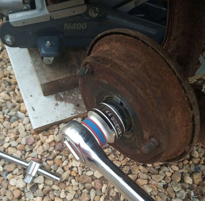

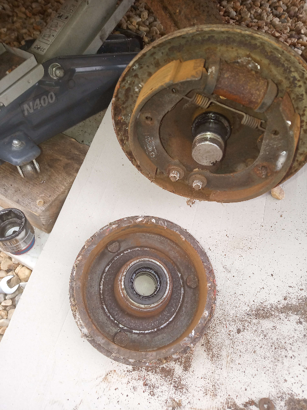

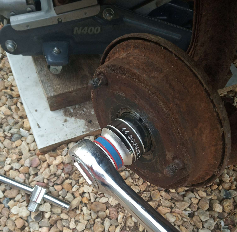

Je commence vraiment en douceur, j'ai démonté le demi cardan avant et le tambour grippé pour pouvoir la déplacer et la mettre à l'abri pour cet hiver.
les garnitures ne sont pas vraiment mortes mais elles doivent dater !
faudra tout racheter neuf évidement, à part peut être les tambours je ne sais pas. :???:
2cv AZA 1966 : Là faut quand même forcer un peu  !
Enfin sortie !!
Enfin sortie !!
Bon courage !
Oui, il faut forcer sur la clé, et même souvent prendre un bras de levier plus long.
Effectivement, il faudra changer les garnitures et les cylindres de roues, et aussi les ressorts.
Pour les tambours, un bon nettoyage devrait suffire.
Si tu les fais rectifier, attention à ce que le rectifieur ne tape pas trop dedans, sinon ils risquent ensuite d'être hors cote et tu ne pourras plus régler les freins, ils seront inefficaces. Ca m'est arrivé avec mon AMI 6, les tambours étaient trop ovalisés et le rectifieur a du aller trop loin, résultat, j'ai du remettre des vieux tambours.
Tolérance de faux rond : 0,1 mm.
Cote maxi de rectification : 2 mm au diamètre.

Je suis du même avis que bob, remonte tout en neuf.
LE tambour sil et pas rayer ,ou creusé ,ou ovalisé ,un coup de toile et c'est bon.
Pense a bien arroser de dégrippant les escargots de réglage des mâchoires , et les excentriques du bas . :salut:

je commence les miens ce week-end,as-tu eu besoin de rétrécir le diamètre de ta douille ?
faut-il prévoir de changer les écrous de 44 ?
Les écrous de 44 sont normalement arrêtés par un coup de pointeau. S'il y en a beaucoup il vaut mieux les remplacer.
De même s'ils sont abîmés.

Jimjim a écrit :salut à vous !
Tu veux dire si l'écrou était ovalisé ?
Dans mon cas non.
Par contre il vaut mieux le changer à chaque fois pour un neuf.
La partie maté au pointeau peut endommager le pas de vis et là ce n'est plus 5 €.

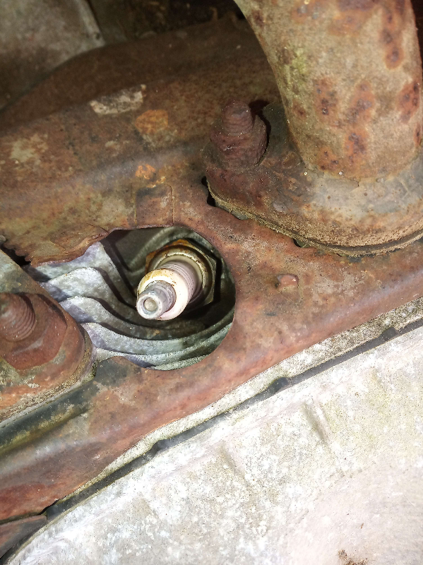

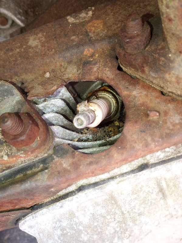

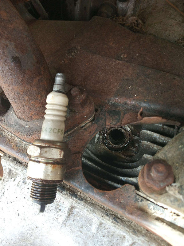

je continue en douceur sur la 2cv quand j'ai 5 minutes et j'ai donc démontée les bougies car j'avais peur qu'elles soient grippées, elles n’étaient pas coincées heureusement.
Pas mal de saletés autour de la bougie !
Obliger de demarrer le compresseur pour mettre un coup de souflette
Douille longue de 21 mm, et j'ai remonté avec de la graisse cuivrée.
La marque des bougies est AC DELCO, elles doivent dater un peu.
Amusant le diametre de clé est de 20,8 mm ( :pense: ), une clé de 21 et ça convient.

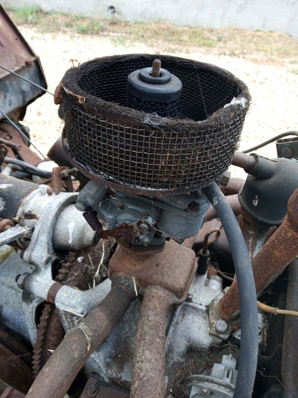

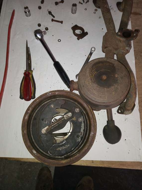

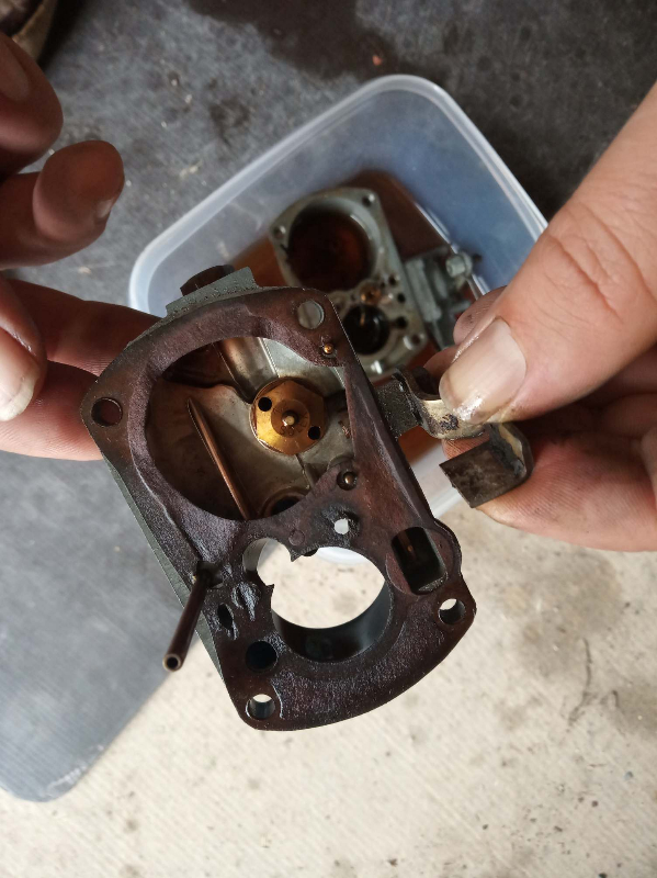

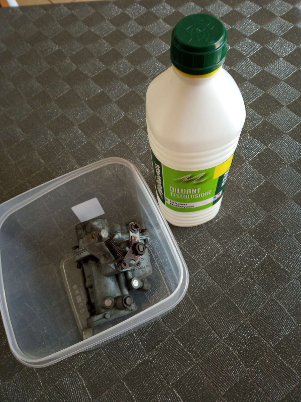

Je continue de plus belle en démontant les 2 vis du carbu pour nettoyer tout çà !
Un filtre à air d'un autre age !
Un bon bain relaxant !
Je démontrai les éléments un peu plus tard.

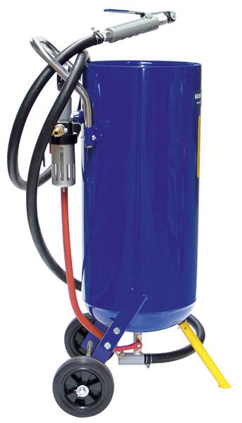

aujourd'hui je me suis équipé d'une petite sableuse d'occasion en vue de décaper quelques parties de ma 2cv.
elle est prévue pour fonctionner avec un compresseur de ... 2 chevaux ( ! ), dans les puissances équivalente au miens.
Sableuse à 200 balles pour les petits travaux.
je ne me suis jamais servi de ces engins là on verra bien, déjà je m'entrainerais sur des jantes rouillées qui trainent.
si des personnes peuvent donner des conseils ils seront les bienvenues !
j'ai un espèce de sable noir avec je crois, mais je sais qu'il y a aussi un sable spécialement adapté pour les carrosserie ( le corindon ?? ),
si quelqu'un a des infos...
Salut, elle a l'air pas mal du tout ta sableuse... Il te faut, par contre, un bon compresseur avec un débit d'air, c'est indispensable. Sinon, tu pourras rien faire. Ton sable ou ton corindon ne frappera pas assez fort sur la carrosserie. Le corindon est souvent utilisé pour le décapage de carrosserie, je crois que c'est plus dur que le sable...

Pour le sablage, pression entre 2 et 3 bars maximum !
Si ça ne marche pas, ce n'est pas la pression ni la sableuse mais le sable non adapté.
Le débit d'air du compresseur est important aussi, on l'oublie souvent. Il ne faut pas confondre débit et pression...
pour le débit va falloir faire des pause café a mon avis, j'ai pas un compresseur pro.
j'espere que le corindon n'est pas trop chère !
mpil a écrit :Pour le sablage, pression entre 2 et 3 bars maximum !
le gars m'a dit qu'il avait réglé le régulateur à 6 bars, je baisserai doc un peu pour commencer.
( edit : la doc indique entre 4 et 8,5 bars, avec le corindon je vais y aller très bas sinon la buse en céramique va pas durer longtemps )
Mikey 71 a écrit ::salut:
moi j'ai un 100 litres, une fois gonflé à 8 ou 10 bars si je demande 3 ou 4 bars je tiendrais plus longtemps sur mon volume d'air.
J'ai été voir sur mamazon, tu en trouves en sac de 500g à 7€ environ. Pour ton compresseur, ça va être juste 100 litres. J'ai une ponceuse excentrique et c'est juste, mon compresseur ne même pas. Après, tout dépend, comme j'ai déjà dit plus haut, du débit de ton compresseur, qui se mesure en litre par minute. Comme tu dis, des pauses café, améliorer ou pas :mdr: , te seront nécessaires...

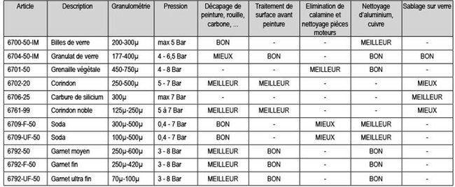

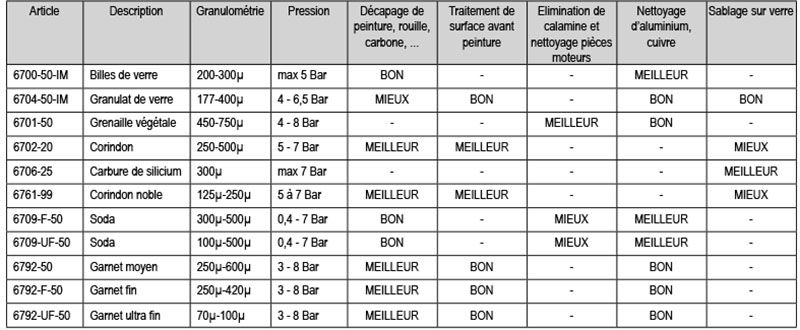

voici un tableau du site vendeur :
- carrosserie : corindon
- alu : bille de verre
- carburateur : bicarbonate de soude ( soda )

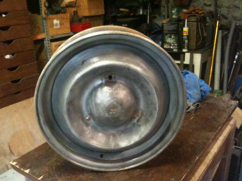

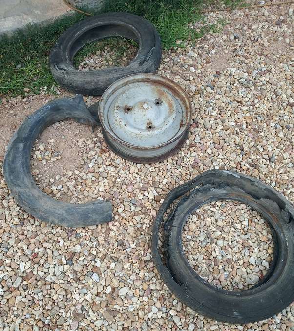

j'ai démonter tout l’intérieur du tambour arrières restant, et j'ai trouvé une vielle roue de secours galette pour pouvoir déplacer la 2cv.
en effet les roues arrières n’étaient plus trop en état :

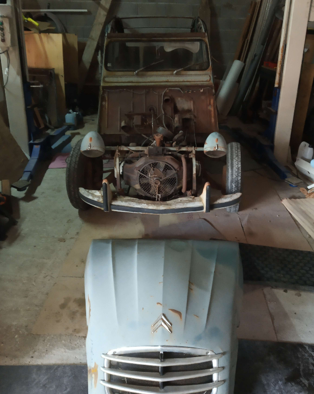

de mon coté j'ai enfin roulé la 2cv dans mon garage, je serais plus a mon aise le soir pour désosser doucement :
A l'abri pour l'hiver !

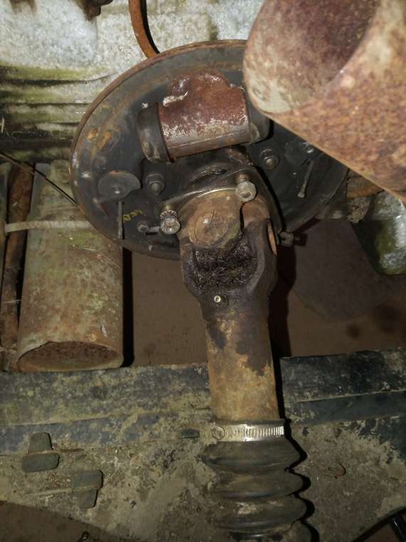

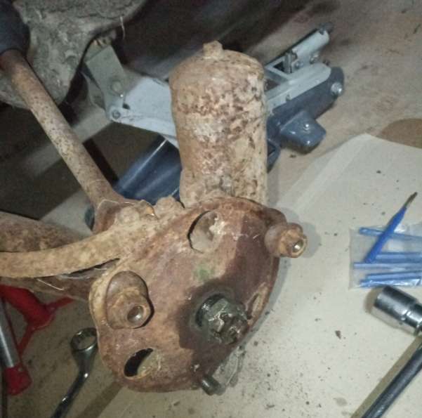

j'ai entrepris de déconnecter le cardan du moyeu, mais l’écrou de 32 m'a occupé jusqu’à la nuit,
il était tellement coincé que j'ai cru à un moment à un filetage inversé pour cette roue à droite, :enerve2:

je me demande comment on ôte le cardan de la boite, je vais chercher ce soir.
Bonjour Solognot,
content qui tu aies pu mettre l'auto à l'abris ( et toi aussi).
Ca avance bien dis-donc.
T'as déjà des souvenirs avec les "boulons récalcitrants" :D
Pour tes cardans, j'imagine qu'il faut les séparer : "coté boite… coté roue".
J'ai une RTA d'époque si ça t'intéresse!!!

Oui en effet JL, j'ai eu ma dose !! j'ai bien enlevé les deux demi-cardans côté roue.

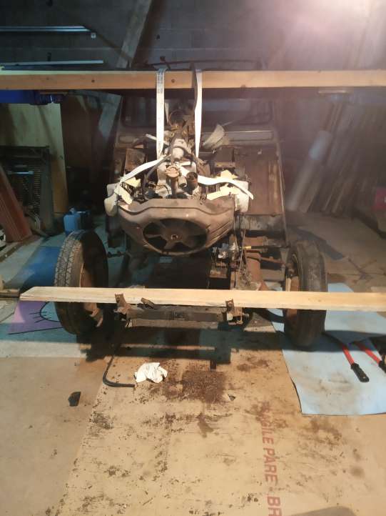

là je viens d'enlever le moteur !! c'est mon premier de 2cv !
j'ai eu la dose cet fois ci avec le support de boite en caoutchouc, un boulon est venu à la scie sabre mais l'autre était moins accessible,
alors j'ai détruit le caoutchouc au cuter à 2 balles en secouant le moteur,
j'ai mis une heure à cause de ce boulon de merde. :enerve2:
Le caoutchouc était quand même solide avant :shock:

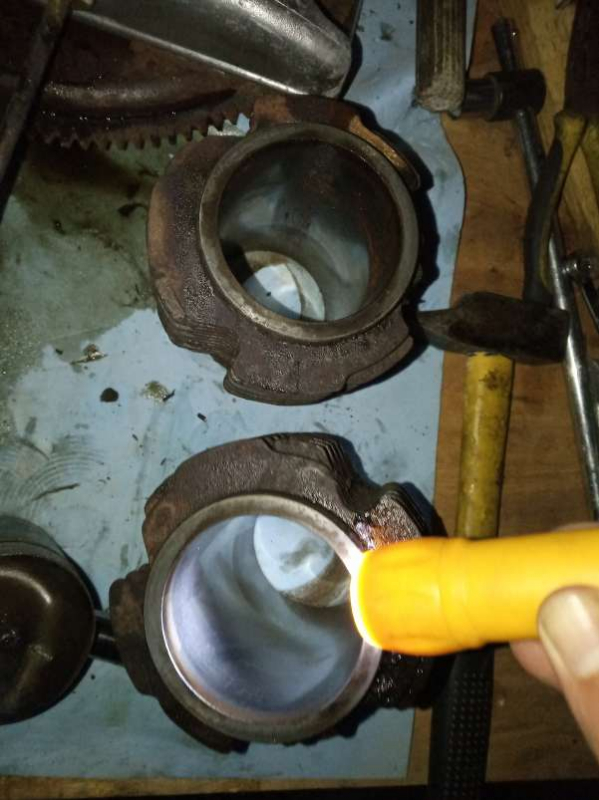

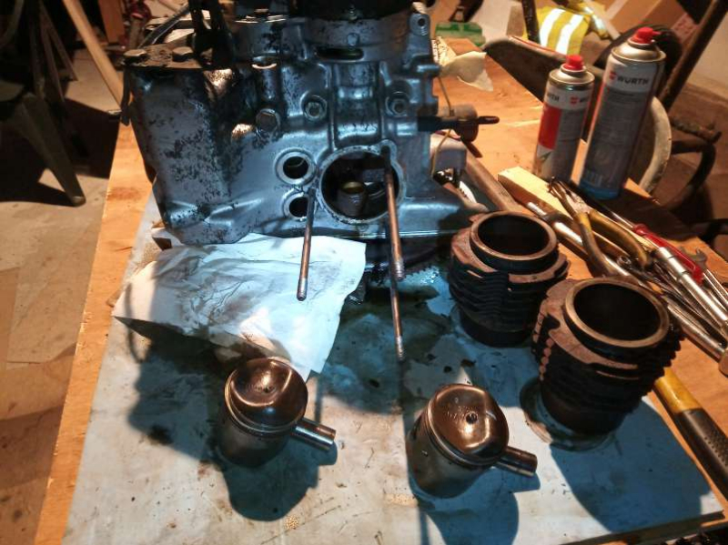

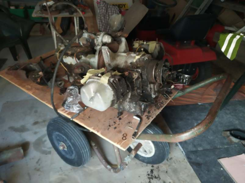

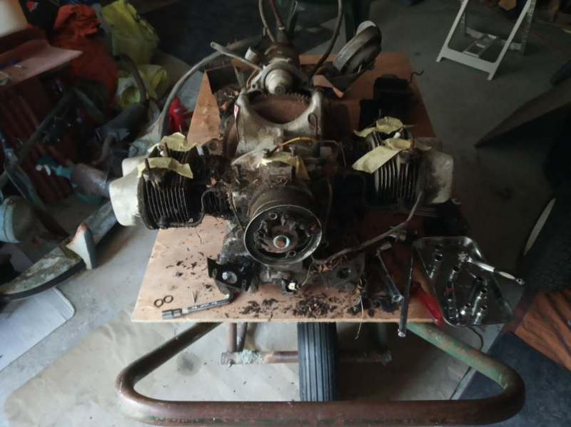

J'ai placé le moteur sur une planche pour travailler dessus,
mais comme je n'avais pas mis de gasoil dans les cylindres,
et comme je ne veux pas forcer, je ne peux plus trop rien faire.
En Sologne, on met tout dans des brouettes !
Il est très sale, il y a du boulot !

j'ai démonté hier soir les 2 cylindres, alors que je croyais tout bloqué, cela s'est enlevé plutôt facilement, y compris l'axe !
vive les 2 cv !
vive la mécanique simple !
ce qui m’étonne c'est l'absence de marque dans les cylindres,
j'aurais cru sentir avec le doigt une épaisseur en haut et en bas de la course des segments, là rien du tout, peut être qu'un kit neuf avait déjà été installé peu avant l’arrêt du véhicule.
je ne sais pas comment évaluer l'usure.
l’intérieur semble en bon état .
ça ne changera pas grand chose vu que je remet un kit neuf, c’était par curiosité.
par le contre le vilebrequin arbore une belle couleur rouille !
Bonjour Solognot,
ça avance bien dis moi.
Coté chassis ça donne quoi?
Sauvable?
Le_solognot_41
Messages : 969
Ma deuche : 2cv type AZA
Message par Le_solognot_41 »
JLUC a écrit :Bonjour Solognot,
Sauvable?
Bonjour JL,
le châssis n'est pas sauvable non, et autour de chez moi il n'y en a pas beaucoup a vendre .j 'aimerai bien repartir sur un tout neuf.
là je suis en quête d'un vilebrequin le mien a un peu de jeu, et je ne veux pas remonter comme ça.
les 425 cm° ne sont pas les plus courants.
je vais voir un moteur ce soir, je verrais bien.
