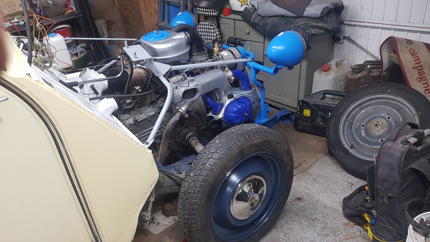

Ce matin... j ai eu un petit accident de chandelles ! :surpris:
Mais le pire c est que je savais que la voiture était instable !!!
Je vous rassure ... plus de peur que de mal !
En voulant remonter une de mes roue fraîchement repeinte... titine a glissé et ripper sur 90cm !
Heureusement !... a 10cm près dans mon garage exiguë... rien n as toucher le sol et merci le réservoir d essence acier qui a supporté tout le poid en appuis sur une calle en bois placé sur mon cric roulant et rippant du châssis !!!!
Mais ... ça tombe bien ... ça me dégage de l espace côté droit dans le garage pour travailler... et au final...
Bhen ca claque des jantes repeintes avec des enjoliveurs neuf ! :

akoirium a écrit : 14 déc. 2023, 09:31 Ce matin... j ai eu un petit accident de chandelles ! :surpris:
Hé bé ... t'as eu du pot !
Un réservoir plastique aurait certes amorti la descente, mais ça aurait quand même fini par terre, j'imagine ... :siffle:

Ouf, belle frayeur !
Par contre, tu feras attention... dans l'empressement je crois que tu as remonté le capot du mauvais côté :D :D
Bonne continuation,

Damien25 a écrit : 14 déc. 2023, 13:53 Salut,
Bonne continuation,
Non c est mon nouveau hard top :D

akoirium a écrit : 14 déc. 2023, 14:57 Non c est mon nouveau hard top :D
Je croyais que c'était la luge ... ou le surf, suivant a saison ! :gnark:

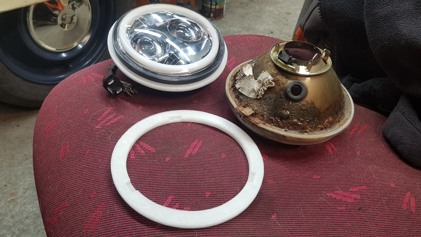

Salut...
En attendant un peu de soleil pour peindre mon nouveau volet d aération, j ai redessiné un adaptateur de feux led harley sur freecad ;)
Les nouveaux modèles ont des excroissances à 120° qu il fallait prendre en compte et que je n avais pas a l epoque ou j ai dessiné les adaptateurs que j ai mis a dispo sur thingiverse...
Et donc, le premier prototype est en cours d impression, maintenant que j ai dépoussiéré mon autre imprimante :
Je prévois de coller au sikaflex l adaptateur sur l optique led et de réaliser la patte venant dans l encoche du cuvelage avec une plaque d inox fine et vissé sur l adaptateur.
Bien entendu, une fois le prototype validé ou modifié, je le mettrais à dispo sur thingiverse ;)

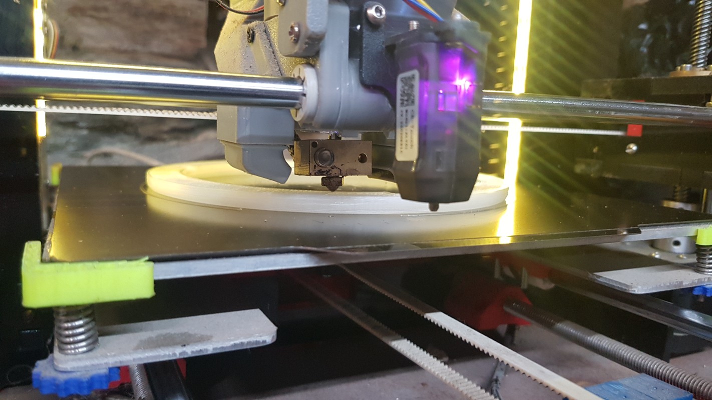

Posté : 25 déc. 2023, 15:10
par akoirium
Ca s annonce bien ... malgré le froid et le fait que je n ai pas eu le temps de faire un caisson normalement indispensable pour l impression en ABS !
Je kif ma vieille anet A6 !
Meme dans les pire conditions... cette imprimante en kit a moins de 100€ fait le taf !!!!

Combien de temps l'impression d'une telle pièce ?
Posté : 26 déc. 2023, 12:31
par akoirium
Avec une buse en 0.8mm , hauteur de couches 0.4mm et un taux de remplissage à 100% il faut environ 2h
Pour une buse 0.4mm et hauteur de couches à 0.1mm la c est plustot 4 ou 5 heures ;)
Mais comme je compte faire un lissage a l acétone et une mise en peinture en bleu, je n ai pas besoin d une qualité d impression fine ;)

akoirium a écrit : 26 déc. 2023, 12:31 Avec une buse en 0.8mm , hauteur de couches 0.4mm et un taux de remplissage à 100% il faut environ 2h
Ca reste "relativement" rapide !

Ca y est !....
Mes 2 adaptateurs sont imprimés et pile poil au bonnes dimensions !
Donc bientôt dispos sur thingiverse... ou MP moi si besoin...
Donc pour la suite :
Lissage a l acétone pour l esthétique et la solidité.
Mise en peinture....
Et comme vous le voyez sur la photo, je vais découper et récupérer les pattes des vieux optiques complètement HS que j ai eu avec ma barre de feux du bon coin ;)
Donc découpe des pattes à la dremel qui sont encore utilisables, perçage et vissage sur mes adaptateurs ...
Comme quoi... il ne faut jamais jeter une pièce de 2cv... même si elle est complètement HS !!!! ;)
