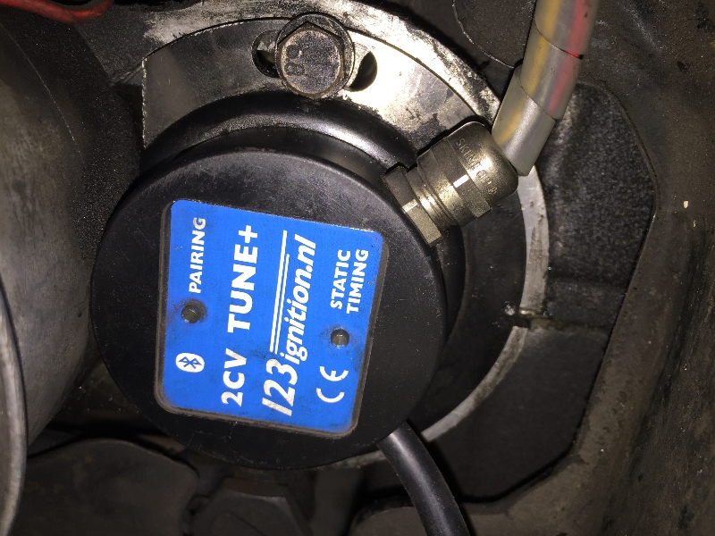

J'ai monté un 123 Ignition Tune + sur mon AZAM 1966.
Les avantages:
  • Choix de la courbe d'avance vitesse qu'on peut même modifier
    Marche de 4 à 16V, insensible à la variation de tension
    Correction de l'avance fonction de la dépression dans le collecteur
    Report des info sur smartphone via Bluetooth (Vitesse moteur, température du module, avance dynamique, vide, tension batterie, ampérage module)
    Utilise les bobines standard
    Démarrage manuel à la manivelle possible.
Inconvénient:
  • Plus cher qu'un allumage électronique de base
    Pas facile à monter sur un 425cc avec dynamo sur axe (mais faisable :wink: )
Je tourne avec depuis 6 mois, 26 km par jour, pleinement satisfait. :D

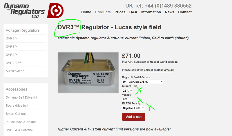

Fredjojo a écrit :http://dynamoregulators.com/dvr3.php
Merci Fred d'avoir dégainer si rapidement !
Donc; il faut que je coche 22 A - 6 volts - Négatif à la terre
Je vais m'en faire venir un, par contre est on sûr que ça fonctionne avec une dynamo régulée par le + :???:

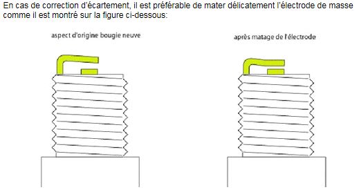

SI, tu peux faire quelque chose, c'est régler les bougies...
Personne ne le fait :enerve2: , pourtant, c'est super utile pour un bon front de flamme et un démarrage plus facile. L'étincelle en est que plus franche. Il s'agit de:
1- Nettoyer les électrodes. Sablage préconisé par Citroên (Voir Opération A 211-0, paragraphe 37), mais plus personne n'a d'appareil à sabler les bougies. Un bon brossage suffit avec des poils en laiton ou cuivre.
2- vérifier le PARALLELISME des électrodes. C'est Important, même si c'est écrit dans aucun manuel, donc voici mon petit dessin qui explique: :clap:
3- vérifier l'ECARTEMENT des électrodes. (cible 0.6mm. Mini 0.5, maxi 0.7)
Tu peux faire deux et trois en même temps... :lol:

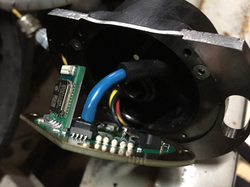

J'ai monté la prise de pression directement sur l'entretoise thermique: (Oublié de faire la photo, mais j'y penserai ce soir ou à midi :boulet: )
J'ai d'abord réduit le diamètre du piquage laiton fournis avec l'allumage, côté filetage M5, pour supprimer le filetage et arriver à 3mm.
Percé l'entretoise à 3mm perpendiculairement à un bord,
Collage à l'époxy prise rapide.
Côté allumeur, j'ai supprimé le raccord laiton, pour me prendre durectement sur le tube bleu qui vient du capteur. La durite de mise à vide fait 3mm intérieur, 7mm extérieur, trouvé sur EBay pour 2€ le mètre.
Ca veut dire aussi élargir à 7 mm l'emplacement où était vissé le raccord laiton.
La durite chemine en remontant derrière le cylindre droit pour venir se connecter à l'entretoise.

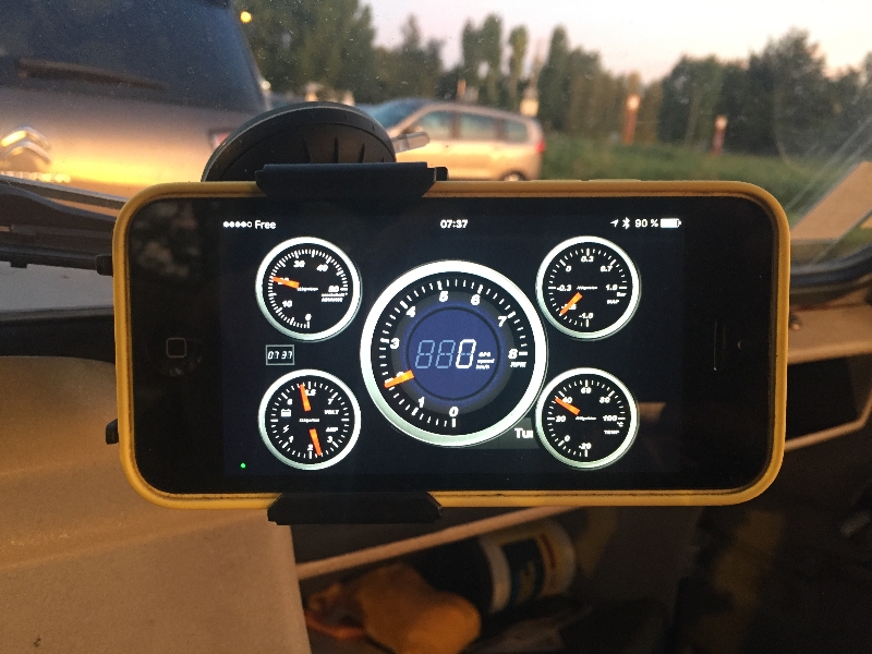

Fonctionne nickel, photo prise à l'arrêt ce matin avec moteur à 2000 tr/min, après un trajet de 13 km. La dépression est le cadran en haut à droite.
La photo permet aussi pour ceux qui ne connaissent pas cet allumage électronique de découvrir son interface Bluetooth qui permet de voir: en haut à gauche, l'avance à l'allumage dynamique (avance totale = avance statique + avance dynamique, soit ici 12+20=32 degrés), en bas à gauche la tension de la batterie et la consommation de l'allumage (6.4V et 2.2 A), au centre le régime moteur et la vitesse du véhicule (2000 tr/min, et 0 km/h puisque à l'arrêt), en bas à droite la température du module (38 Degrés) et en haut à droite la dépression dans le collecteur d'admission (-0.6 bar) :D
La modernité discrète quoi... :ptdr:
