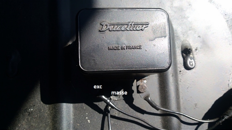

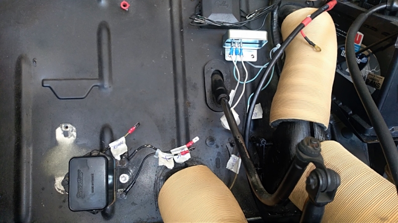

Voila une photo de mon régulateur actuel , il est fixé au tablier de la voiture, les branchements sont surlignés blancs…
En attendant de recevoir mon nouveau régulateur en mode électronique, pouvez vous m'expliquer la fonction du régulateur "normal", et la difference avec l'électronique et que veulent dire " exc" , et ou vont ces branchements?
merci de votre éclairage d'experts..
8)

deuch25 a écrit :Bonjour amis deuchistes :D
8)
Avec ce type de régulateur tu vas devoir faire quelques modifs pour brancher le régulateur électronique, lequel est prévu avec un connecteur pour les 2 CV plus récentes (à partir de 78 je pense).
Si tu ouvres un régulateur classique tu verras qu'il est composé de trois bobines avec dessus des contacteurs mécaniques. Ca peut être fragile et se dérégler ; en principe ça se règle mais c'est très délicat. Le régulateur électronique est composés de circuits électroniques :pense: sans pièce mobile.

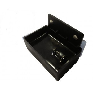

Il va falloir que tu adaptes une broche de connexion ; mais peut-être qu'avec trois fiches plates ça va le faire.
regulateur de charge avec broche.jpg (9.35 Kio) Vu 20082 fois

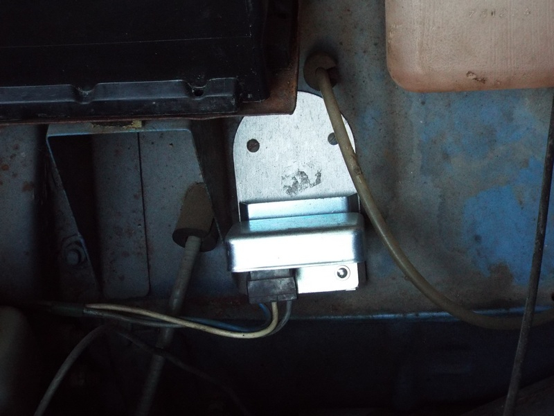

En cherchant j'ai trouvé chez Ami de la 2 CV un régulateur électronique ressemblant aux modèles anciens et avec les mêmes branchements.
Je ne connaissais pas !
https://www.ami-2cv.com/regulateur-12v- ... -fils.html

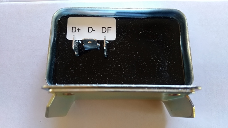

voici les connexions indiquées: D+ D- DF, à quoi correspondent ces connexions par rapport à EXC, masse, et le + ?
je vais essayer de voir avec des cosses plates, sinon on trouve ou ce genre de connexion en broche?
Pardon pour ces questions qui peuvent paraitres vraiment basiques pour vous... :boulet2:

salut bob, je vois que tu as mis une plaque pour fixer le regulateur electronique, est il possible de voir une photo plus détaillée, vu que je pense devoir faire la meme chose, mon ancien regulateur étant sur le tablier du moteur...

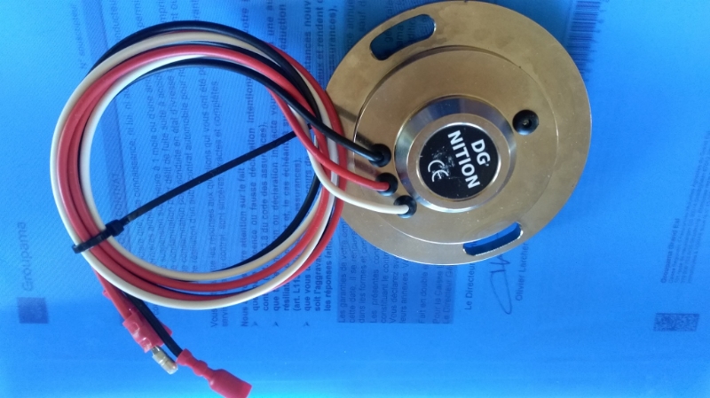

Amis deuchistes :shock:

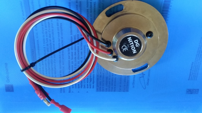

j'ai encore une petite question, sur le mode d'emploi de l' allumage électronique,que je viens d'ouvrir,et qui est d'ailleurs en français, c'est indiqué type: citroen 2cv 6 moteur 602cc)
ma deuche étant une 435 cc moteur AZA2 (2cv4) voila que la frousse m'envahie, il me semblait pourtant en lisant vos messages que cela ne posait pas de soucis… vous me confirmez?
surtout que je ne vois pas de réglages à faire sur l'appareil… :fou: :pleurs:
Je contact par mail le site de vente pour en avoir le cœur net !

J'ai eu une réponse du service après vente du site, les allumages électroniques sont compatibles toutes 2cv en 12 V ! :laughing:

deuch25 a écrit : salut bob, je vois que tu as mis une plaque pour fixer le regulateur electronique, est il possible de voir une photo plus détaillée, vu que je pense devoir faire la meme chose, mon ancien regulateur étant sur le tablier du moteur...
C'est un support que j'avais acheté chez Claude Lavrat du temps où il vendait encore.
Le voici chez Ami de la 2 CV par exemple. Il y a d'autres systèmes sur la barre de batterie.
https://www.ami-2cv.com/support-de-regu ... r-2cv.html

Merci pour ce lien, :D je vais peut être en fabriquer un fait maison en alu… :laughing:

Bon finalement après avoir surfé et cheerché un peu sur le net sur le site "ami de la 2cv" ils vendent le meme régulateur avec les explications de branchements:
donc les voici: D- = masse , D+= batterie, et DF= Exc ! Vous me dites si c'est ok?? surtout bob qui utilise ce régulateur.. :laughing: :laughing:
Re: achat d'un allumage éléctronique
J'ai le même régulateur sur ma 2 CV 6 avec les mêmes bornes, mais comme il est branché avec la broche qui comporte un détrompeur, et que les trois fils partent dans le faisceau, pas facile de voir.
Mais, j'ai regardé sur le schéma électrique :
- sur D + fil bleu qui va au + batterie
- sur D - fil blanc qui va à la masse
- sur DF fil gris qui va à l'excitation.

Voilà j'ai donc branché mon régulateur électronique, et direct l'aiguille au compteur qui était toujours limite a gauche vers le petit quadrillage pas loin de la zone rouge , et bien cette fois elle se situe a peine après le milieu… ce qui veut dire que mon régulateur ancien était un peu fatigué non? :D
je vous joins les 2 photos on voit une difference… dans les 2 cas aprés 1 à 2 mns de mise en route du moteur

On dirait bien que la belle a été soignée :pouce: :)
En revanche ton vieux régulateur peut parfois dépanner quelqu'un d'autres qui saura l'ouvrir et le remettre en état (donne ouéchange sur le site) ;)

je lui fait une petite cure de jeunesse... :laughing:
Alors, mon ancien régulateur je le garde, et donc je l'ai laissé fixé la ou il est, car au cas ou l'électronique tombe en panne( il parait que ca peut arriver :laughing: :laughing: )
j'ai prévu mes branchements afin de pouvoir en 1 mn rebrancher et donc passer de l'un à l'autre…
Futé !!!
