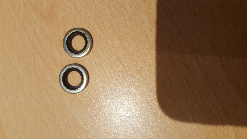

Bonjour, tout est OK mais rien à faire toujours une petite fuite.
Mais j'ai résolu le problème. Mon voisin m'a trouvé des joints avec une partie caoutchouc au centre du joint. Plus de fuite depuis. J'espère juste que le DOT5 ne rongera pas ce dernier.
joints étanchéité hydraulique

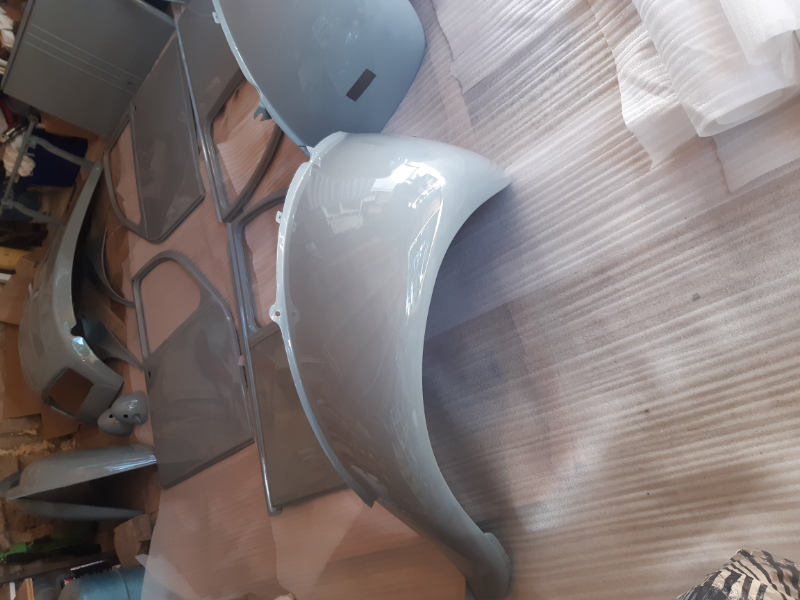

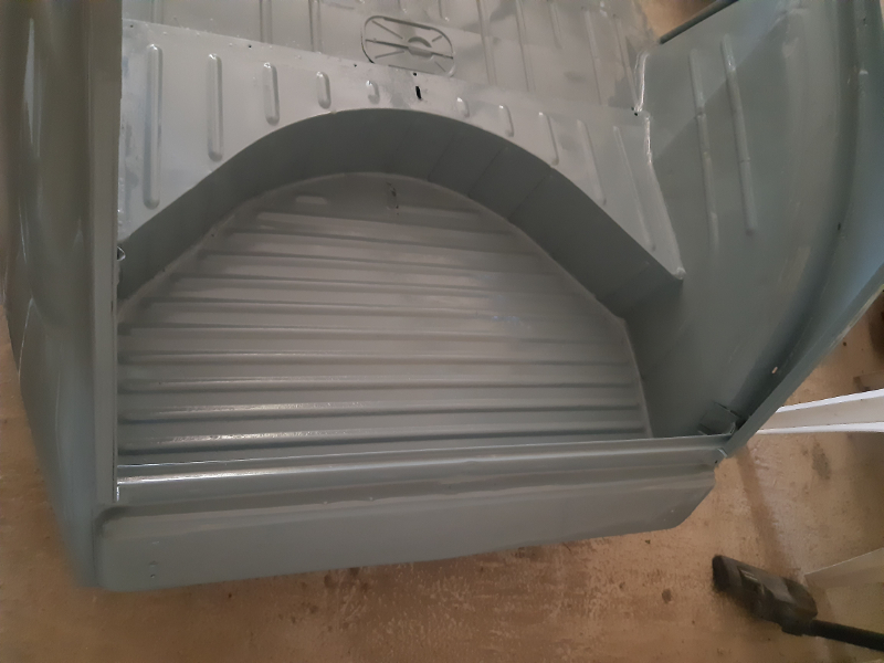

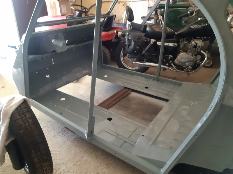

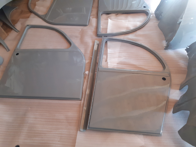

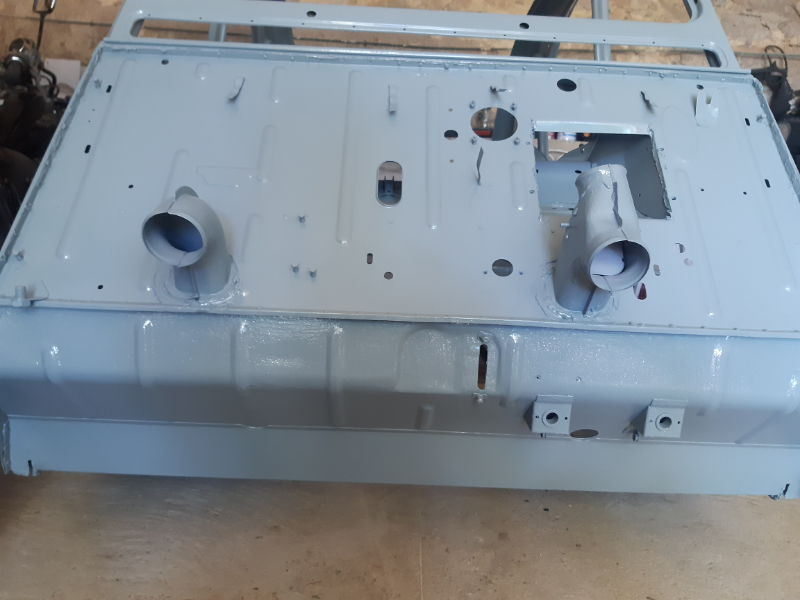

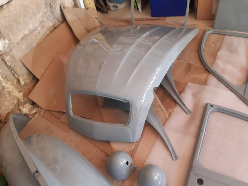

Bonjour à tous. Me voila de retour avec enfin mes éléments de carrosserie repeint.
La caisse
La caisse
Face avant
Face avant
Arrière
Arrière
Portes
Portes
Ailes
Ailes
Capot cuvelages
Capot cuvelages
Reste plus qu'à remonter tous ça.
Hier j'ai posé la caisse sur le châssis et installé le câblage électrique.
J'ai fait quelques modifications surtout au niveau des masses.
Jean-Luc Export 67
Messages : 11470
Re: Photos resto 2cv export de Jean-Luc
:salut: :pouce:
IL y a pas dire , la peinture çà fait beaucoup , on la dirait neuve des chaînes de montage , :clap: excellent boulot. :salut:

Ca a l air nickel c ´est quoi la couleur gris rose ? Ou plus recent gris cormoran
jeanluc0782
Messages : 28
Enregistré le : 14 mai 2018, 04:38
Ma deuche : 2CV AZAM EXPORT
Date de naissance : 28 avr. 1967
Localisation : Suze-la-rousse 26790
Message par jeanluc0782 »
C'est sa couleur d'origine, gris dandy AC138. Je crois qu'elle a été proposée juste 2 années 1967-68.
