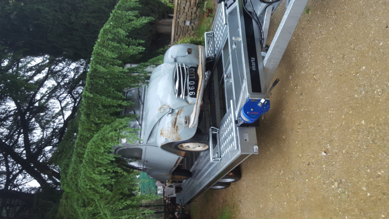

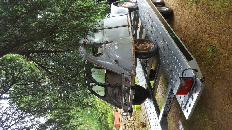

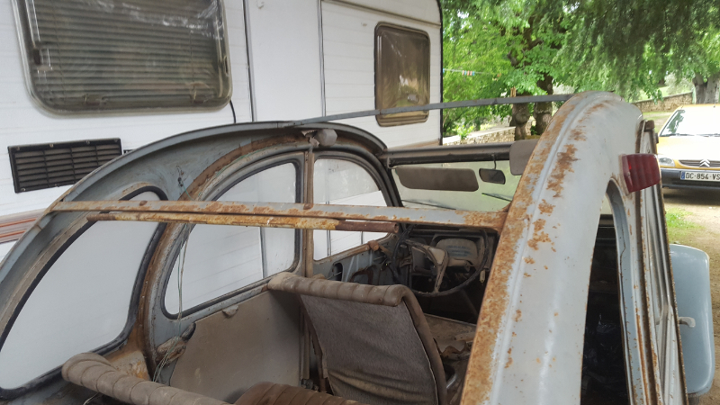

Arrivée de la 2deuch. Il pleuvait ce jour là comme vache qui pisse.
Arrivée de la 2cv export sous la pluie

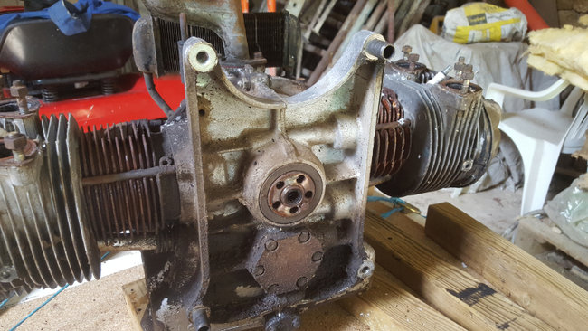

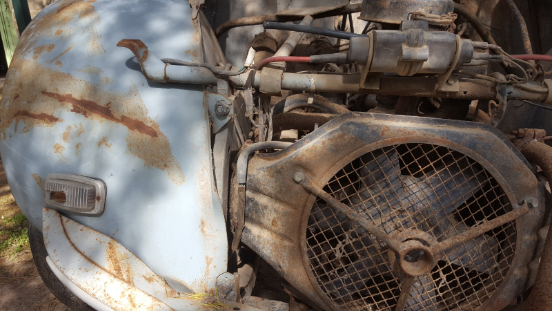

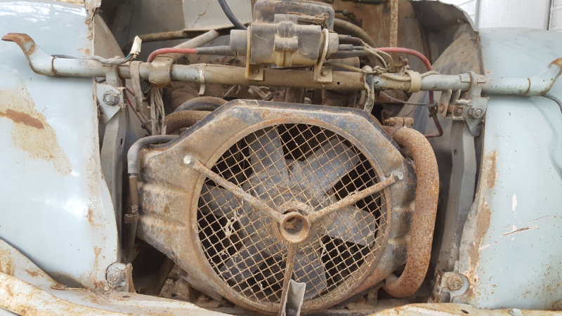

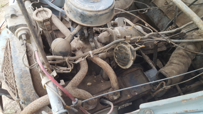

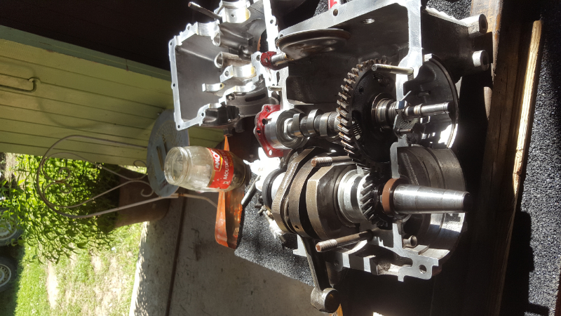

Moteur
moteur 1
moteur 1
moteur 1
moteur 1
moteur 425 18cv
moteur 425 18cv

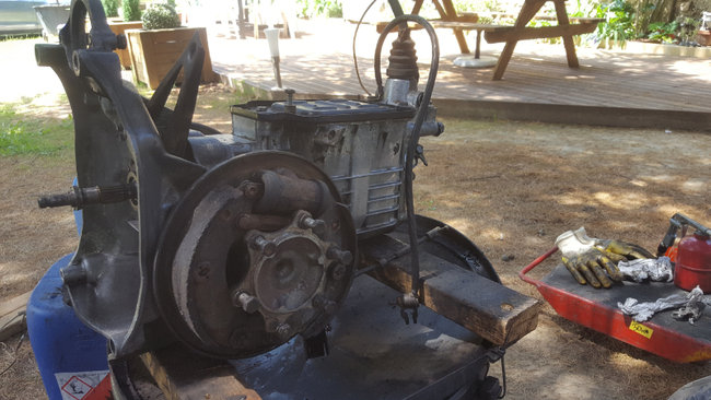

boîte à vitesses
boîte à vitesses
sans le moteur
sans le moteur

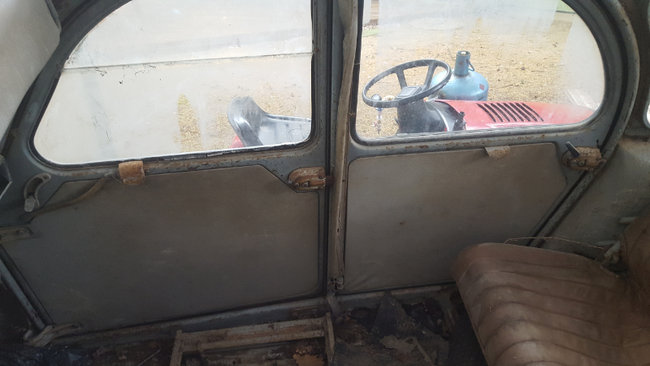

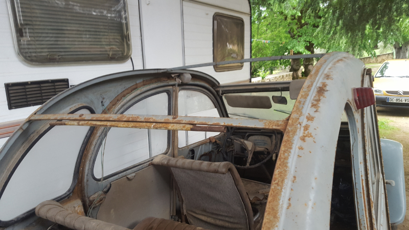

intérieur vu arrière
intérieur-manque siège passager

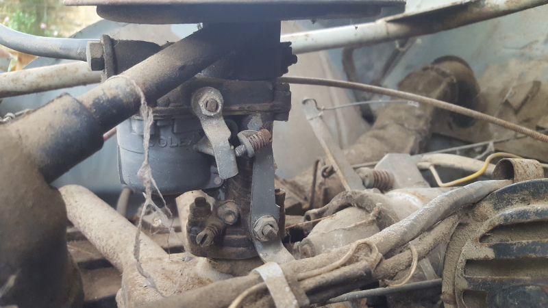

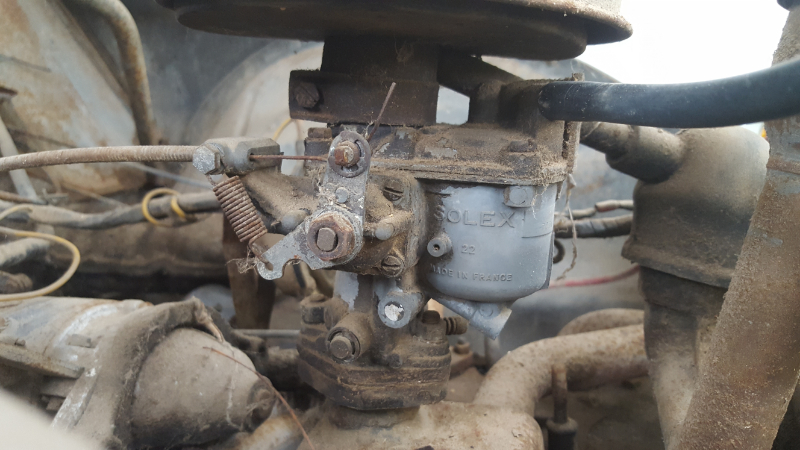

carburateur 28 cbi - 2
carburateur 28 cbi - 1
moteur 2
moteur 2

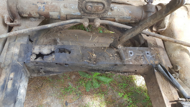

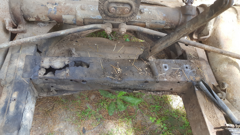

Modèle rare, mais aie ! mon torticolis....(pour les photos de l'auto)

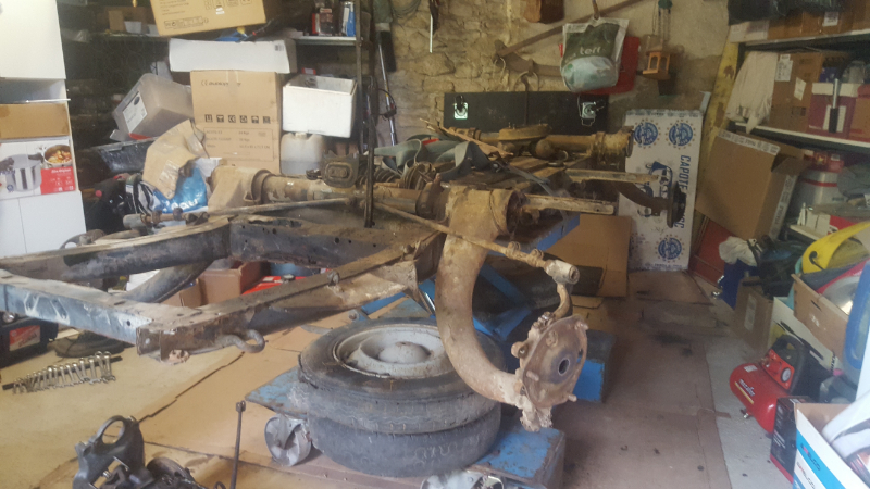

Le châssis semble avoir bien morflé ! Réparation compliquée ou changement.

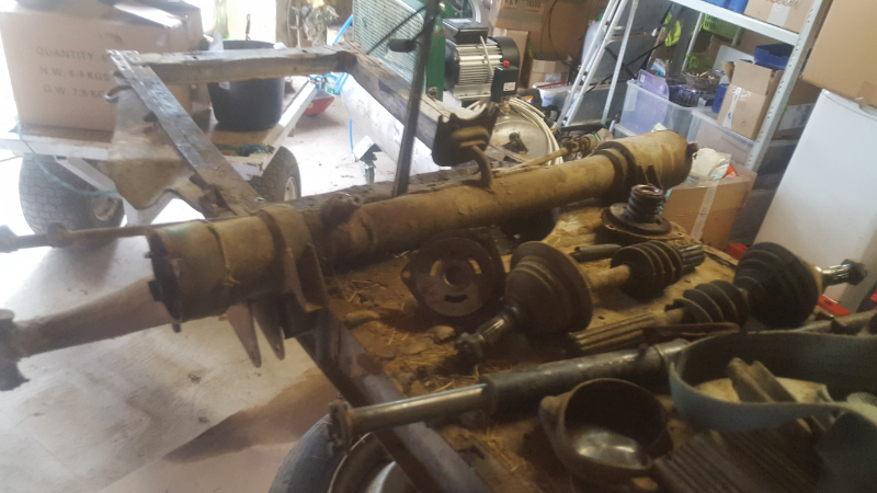

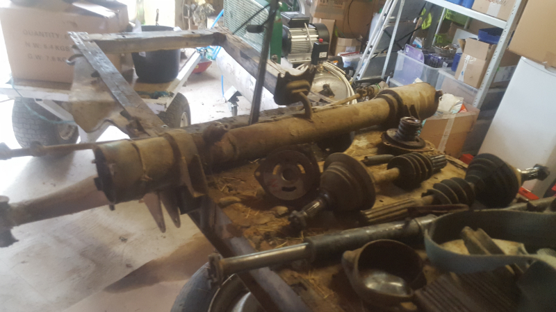

démontage et restauration de diverses pièces
essieu
essieu

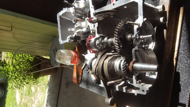

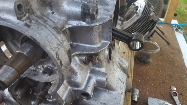

moteur
moteur

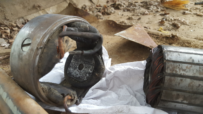

dynamo
dynamo

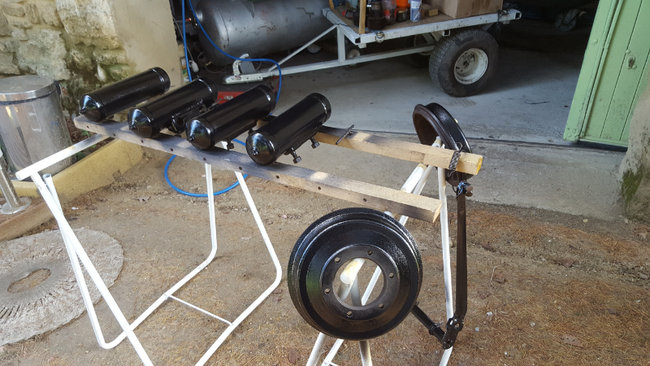

démontage
démontage
batteurs, tambours
batteurs, tambours

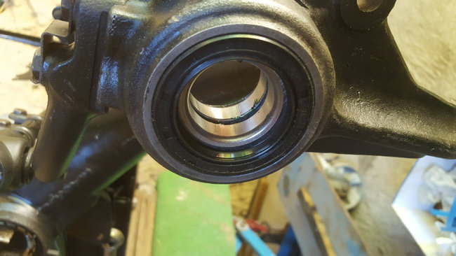

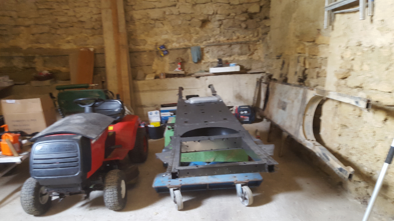

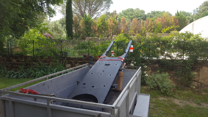

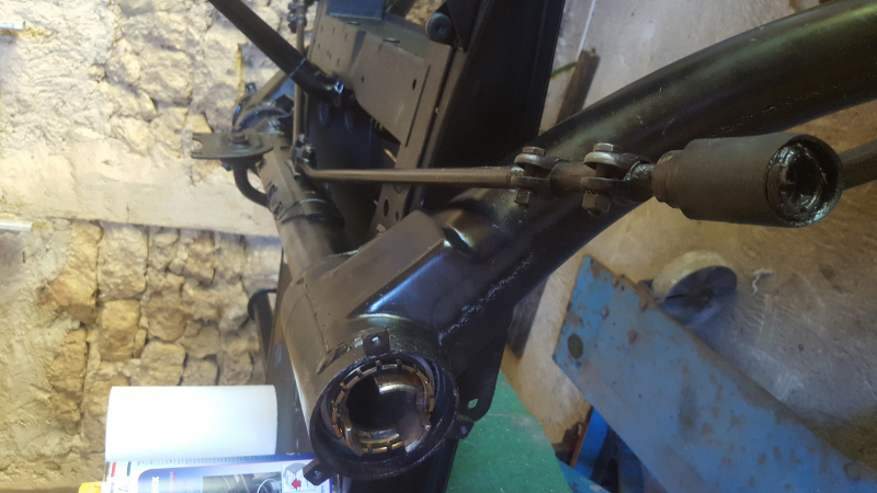

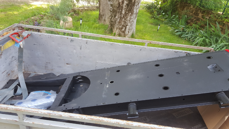

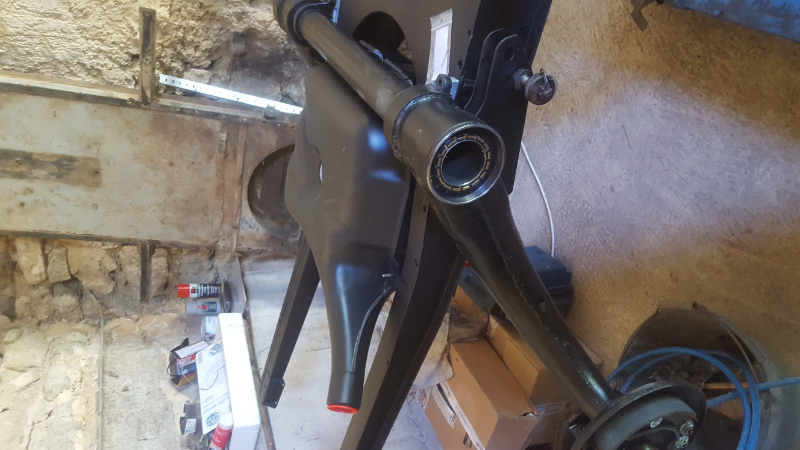

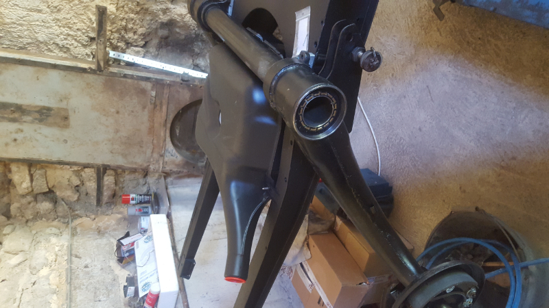

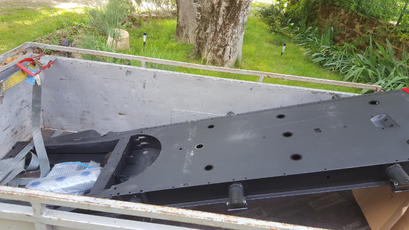

Nouveau chassis sur lequel j'ai du faire souder les branquards et les fixations d'amortisseur arrière.

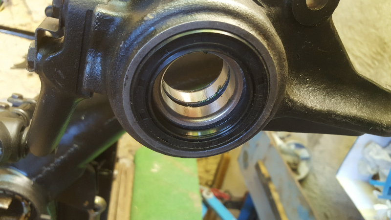

essieu avant restauré avec replacement roulement de bras

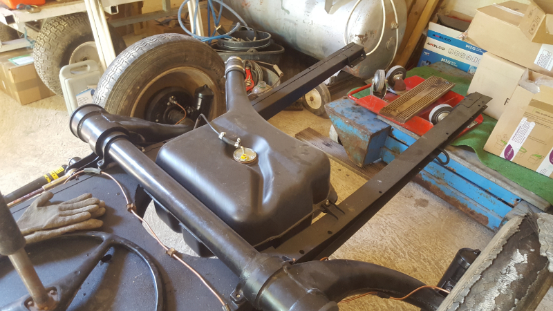

essieu arrière restauré à neuf et nouveau réservoir 25 litres
châssis 3
châssis 3
châssis 2
châssis 2
châssis 1
châssis 1

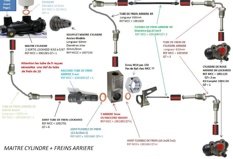

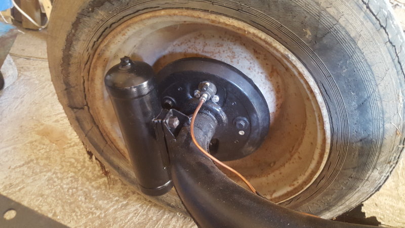

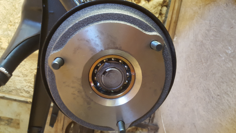

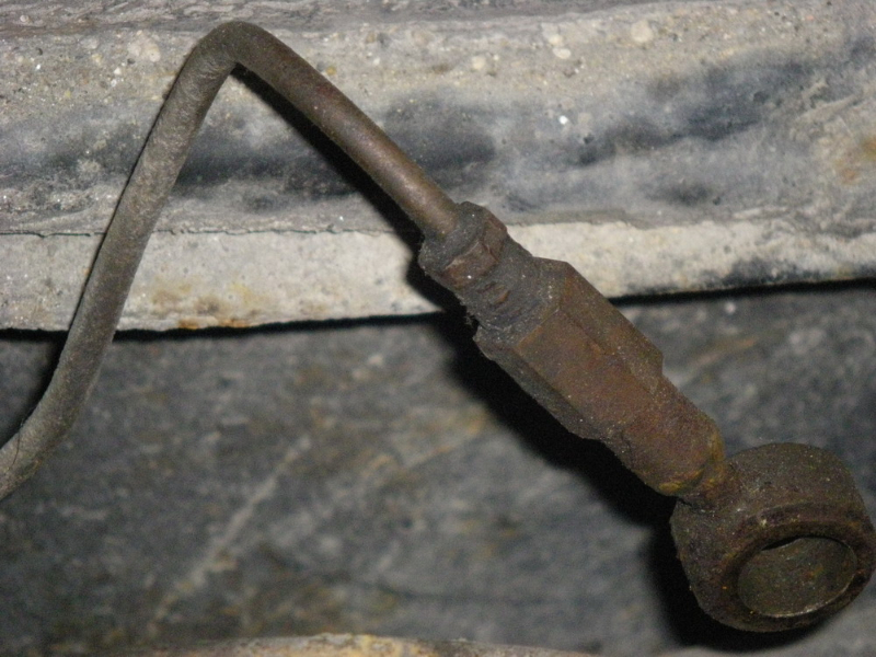

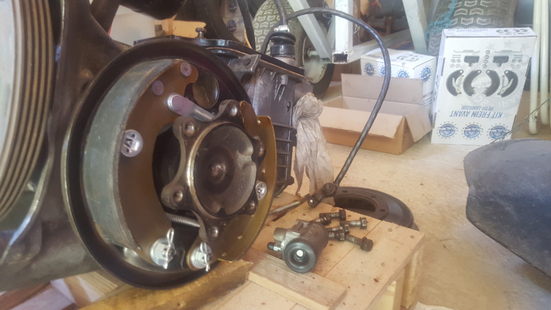

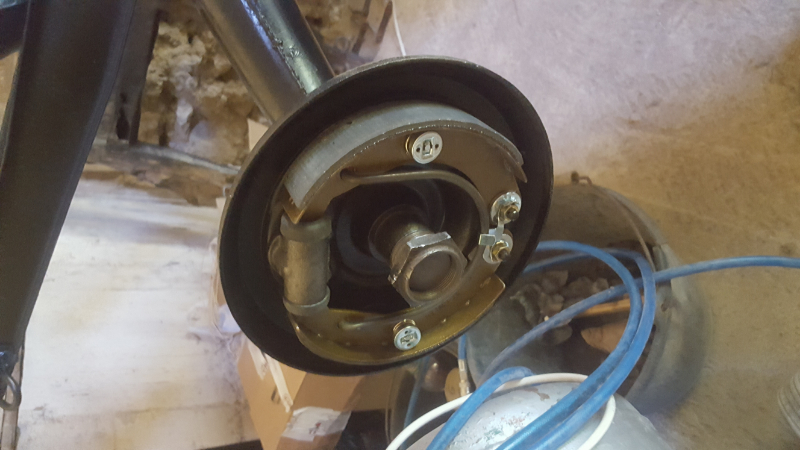

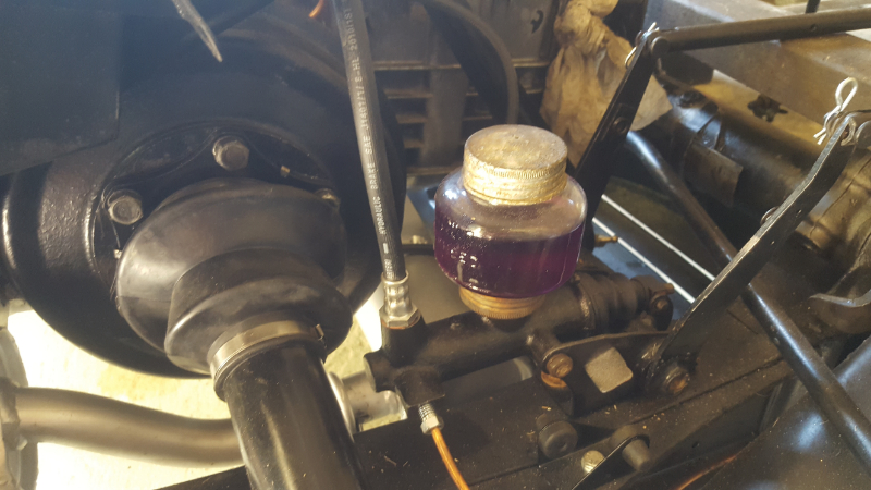

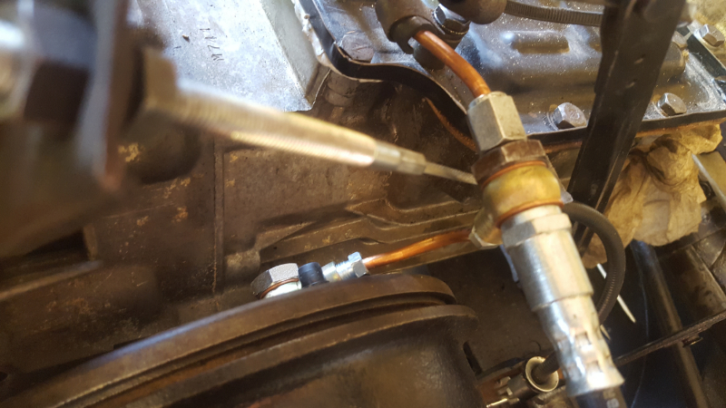

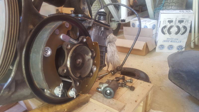

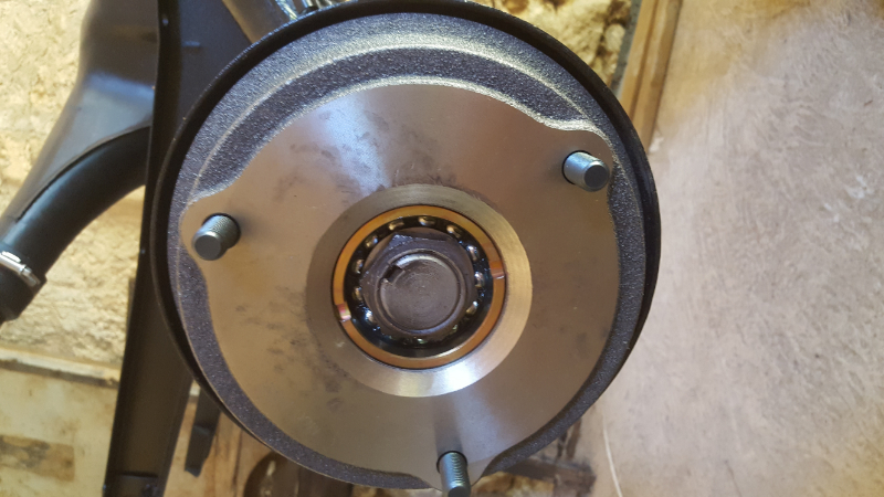

Tous le freinage et tous les roulements ont étés remplacés par des neufs.
té banjo arrière
té banjo arrière

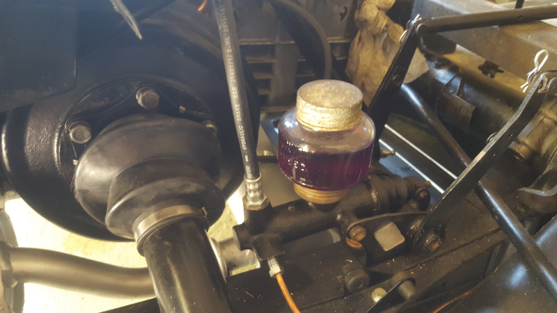

maître cylindre neuf 2 sorties fixé sur châssis

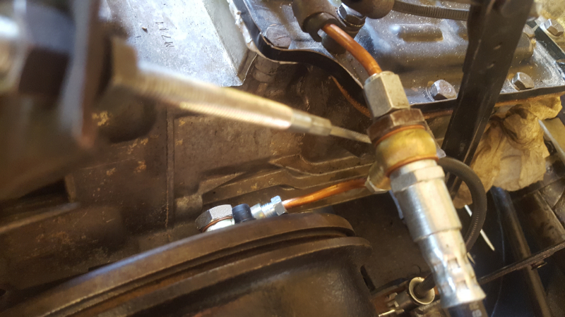

tuyau raccordement cylindre de freins avant
tuyau de raccordement cylindre de roue arrière
roulement avant
roulement avant
roulement arrière
roulement arrière
freins avant tambour
freins arrière tambour

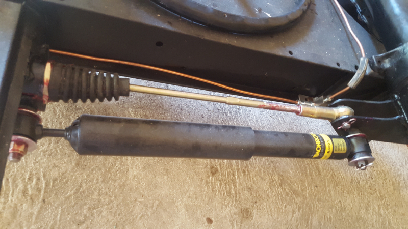

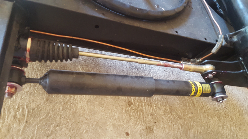

Suspension, amortissement. J'ai tout remplacé. Manque les photos des amortisseurs à friction à l'avant.
Pots de suspension et amortisseurs arrières neufs

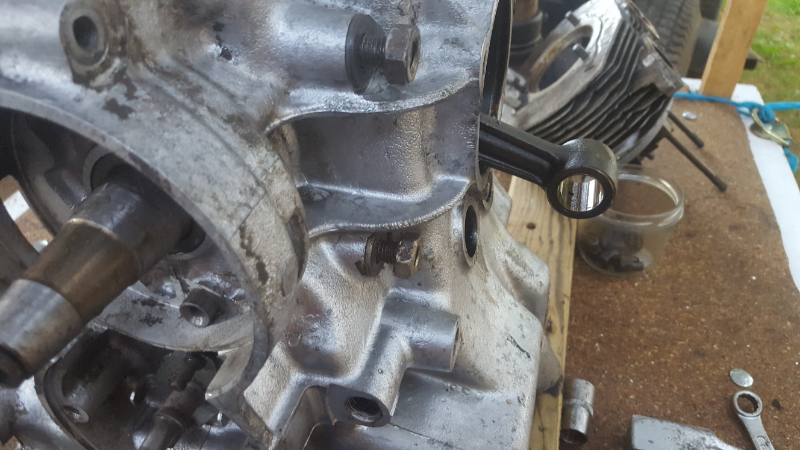

J'ai refait le moteur.

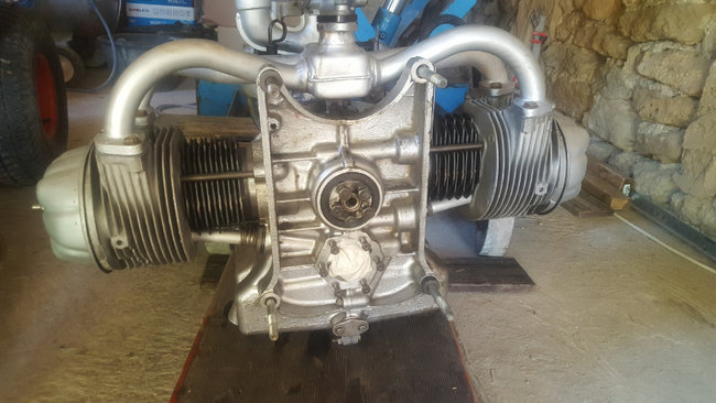

Moteur refait
Moteur refait
J'ai remplacé en neuf: pistons, chemises, segments, joints spi, contacteur de pression d'huile, joints de queue de soupapes; Je me suis fabriqué un petit outils pour remettre les demi-lunes en place sur les queues de soupape? ça n'a pas été simple mais j'y suis arrivé sans m'énerver
D'occasion: l'embiellage (car le mien avait un peu de jeu), la pompe à huile

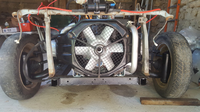

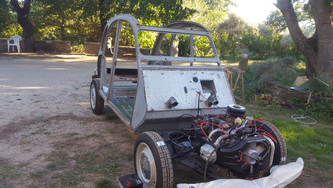

Moteur posé
Moteur posé
On ne dois pas le voir sur cette photo, mais j'ai remplacé le carburateur Solex 28 BCI par un neuf. Le moteur tourne comme une horloge. Un ralenti du tonnerre. Je fais de temps en temps des marches avant et arrières dans ma cours. Pas pratique assis directe sur le châssis et les pieds sur les commandes sans pédale. Un fils de fer en guise d'accélérateur. Heureusement l’embrayage centrifuge m'aide beaucoup.
J'ai remplacé la dynamo , rotors et stator.
Réservoir 25 litres
Réservoir 25 litres
Un réservoir en plastique de 25L avec durite et jauge à essence neuve.

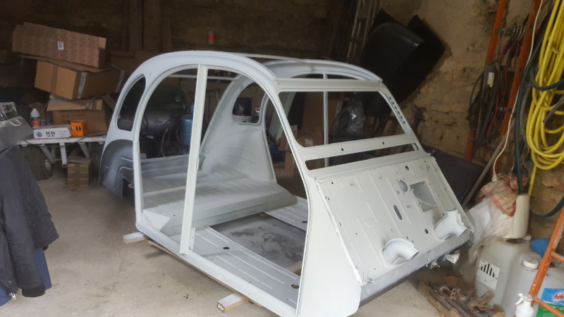

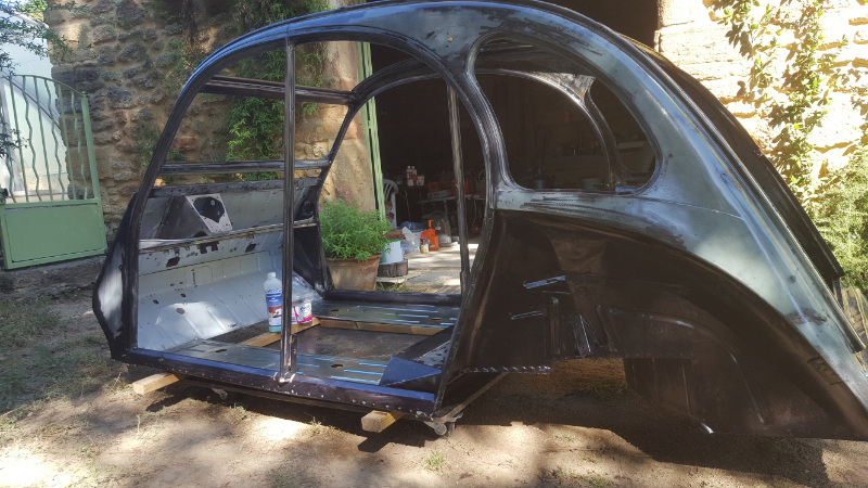

Essais de caisse sur châssis

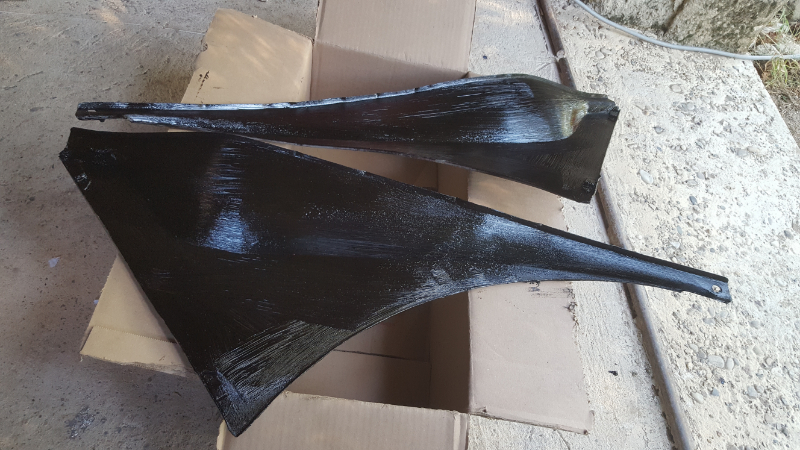

Pour le fun j'ai voulu poser la caisse sur le châssis profitant que mon neveu était venu me rendre visite. et là, surprise, je n'avais pas fait attention en déposant mes vieux planchers qu'ils n'étaient pas pourvu de renfort. Et donc comme j'ai fait souder les brancards comme à l'origine, j'ai du enlever les renforts sur mes planchers neufs pour que la caisse soit posée bien à plat.

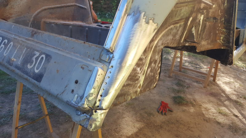

Queue de pie décabossée

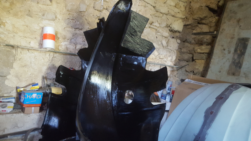

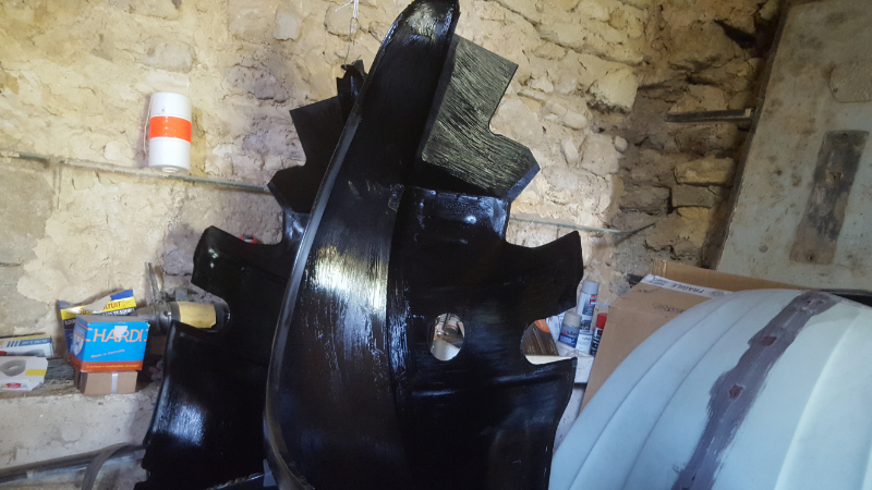

Mon neveu m'a aidé sur la queue de pie à redresser car elle était toute enfoncé. J'ai dépointé les soudures pour pouvoir lui refaire prendre son galbe au mieux.

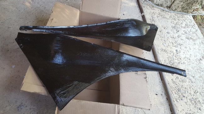

Insonorisant protecteur noir pâteux
aile avant
aile avant
Joue d'aile
Joue d'aile

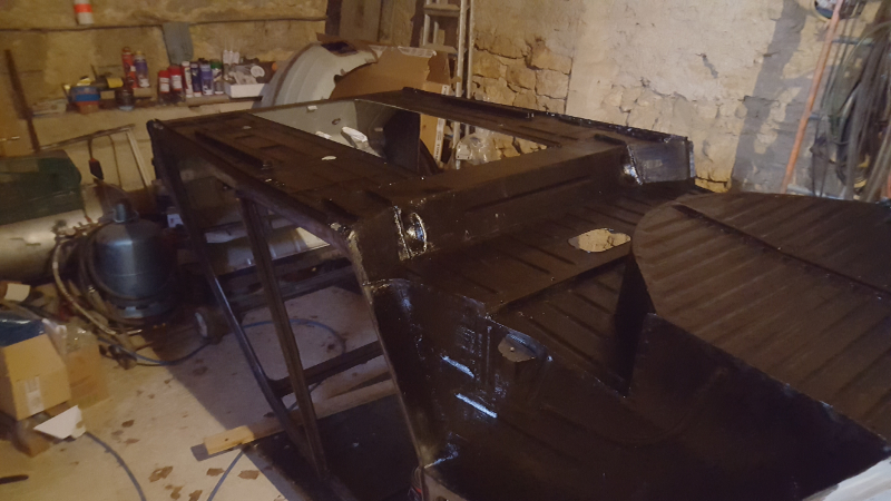

Traitement du dessous de caisse et intérieur des ailes avec un Insonorisant protecteur noir pâteux qui protège , imperméabilise et insonorise garantie sans amiante de chez Sintofer.
Traitement destructeur de rouille

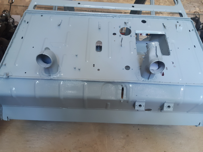

Après avoir gratté, sablé les endroits inaccessible, décabossé, redressé, soudé tout ce qu'il y avait à faire, j'ai traité avec un destructeur de rouille de partout.
Apprêt garnissant
Apprêt garnissant
Ensuite j'ai passé une couche d'apprêt garnissant sur toute la caisse, intérieur et extérieur sans oublier le capot qui avait aussi du boulot à faire, les 4 ailes neuves, les 2 portes arrières et les joues d'ailes. J'ai du percer l'emplacement des clignotants sur les ailes avant. Heureusement j'avais les anciennes pour prendre les côtes. Car des ailes neuves avec clignotants rectangulaire, je n'ai pas trouvé.

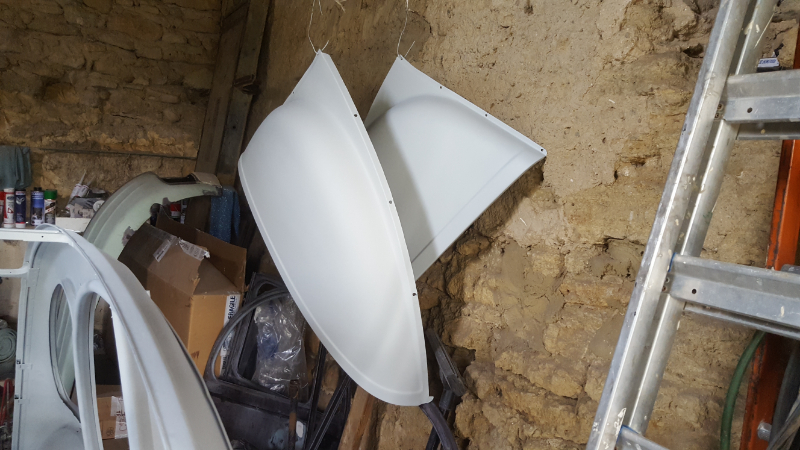

aile arrière
aile arrière
Les ailes arrières apprêtées

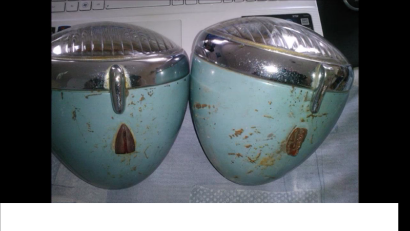

J'ai ensuite recherché les optiques de phare avant qui équipaient l'AZAM export de 1967 car ceux sur la mienne n'étaient pas d'origine.
D'origine d’après mes recherches elle avait un Marchal Equilux TP490 avec un large cerclage chrômé.
J'en ai trouvé une paire. ça n'est ceux de la photo mais c'est les mêmes. Il me reste plus qu'à trouver une parabole car j'en ai trouvé qu'une neuve d'origine. Peut-être devrais-je en bidouiller une pour l'adapter car différente des paraboles standards.
Optique Marchal Equilux TP490

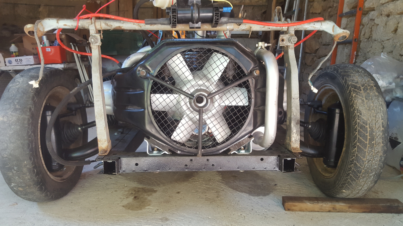

A part la couleur de l hélices qui me perturbe c est cool.
Ou a tu trouvé le maitre cylindre neuf qui permet de remettre le réservoir en verre ??
Car mon réservoir en plastique me fait loucher

Oui, le ventilo serait mieux en noir.....

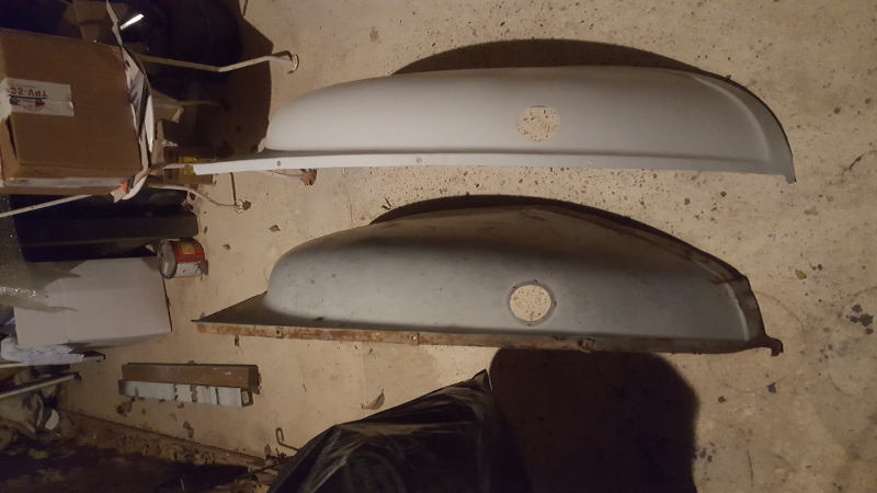

Et je me pose une question sur les ailes arrière : est-ce qu'en 1967 il y avait déjà les ailes larges ? Sur mon AZAM 65 ce sont encore les ailes fines (ou effilées). Je ne sais pas de quand date la modification.

Salut. Elle devrait être noire l'hélice. je rectifierai le coup quand je remettrai les charbon sur la dynamo. parait-il c'est pas bon de tourner avec les charbons quand on a pas tout le circuit branché. J'ai pas branché le régulateur.

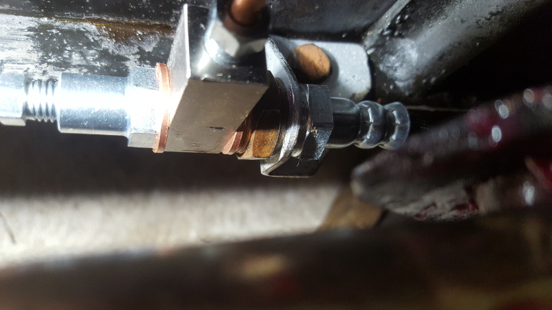

Quant au maître-cylindre, je me le suis procuré chez TPV-2CV: Maître-cylindre de 06/1964 à 02/1970 (Référence 120308).

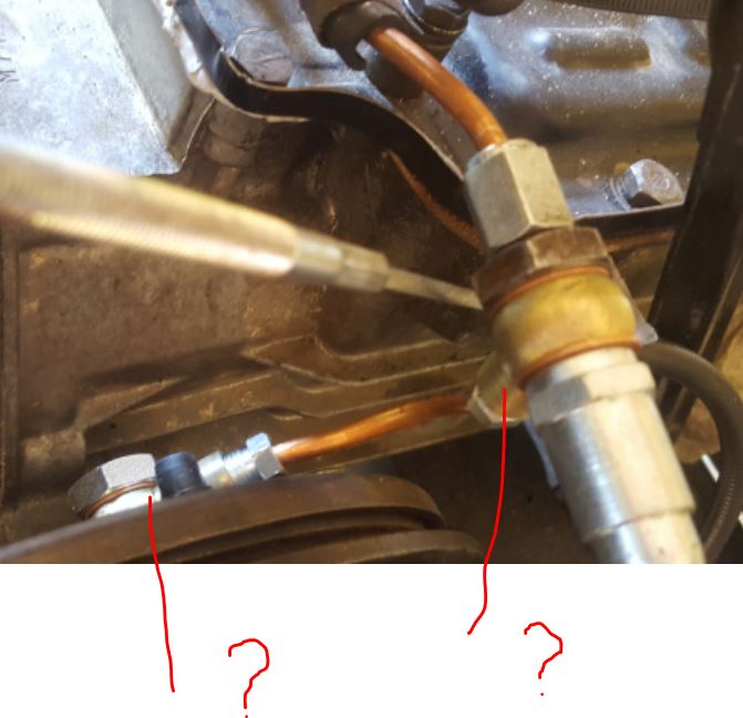

Tu vas peut-être m'aider sur un truc: je n'arrive pas à faire l’étanchéité au niveau de mon té banjo. Je pense que ça fuit au niveau du raccordement avec le flexible de la roue arrière gauche. J'ai changé plusieurs fois les joints cuivre et bien tout serré mais rien à faire, ça fuit un peu.

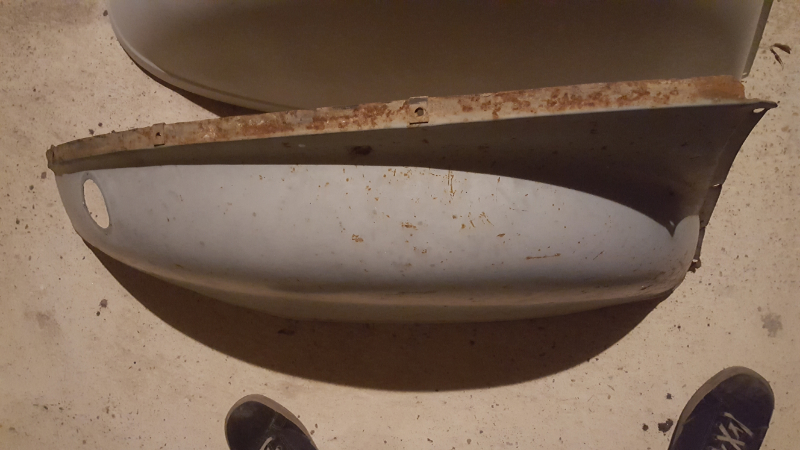

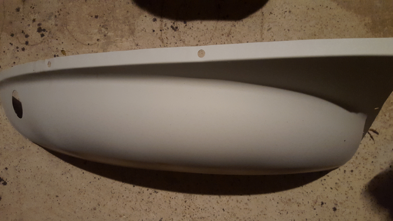

Bonne question, je n'en sais rien. Du coup je suis allé mettre côte à côte les 2 ailes pour voir s'il y avait une différence. Mis à part que l'ancienne est déformée je ne vois pas de différence.
aile d'origine/aile neuve
je pense qu'en avril 1967 l'AZAM EXPORT avait déjà les ailes plus galbées. A voir.
Jean-Luc Export 67

aile neuve
aile neuve
aile origine
aile origine
Jean-Luc Export 67

Je n'étais pas allé voir sur le site des 2 CV co car ton Export n'est pas une 2 CV co. Les CO, c'est jusqu'en 61.
Et tes deux ailes ne sont pas identiques, il y en a une fine et une large.
Mais, bon, si c'est les larges depuis 1966, c'est bon pour ta voiture, (et pour la mienne aussi :mdr: qui a des ailes fines !)
Concernant la fuite de liquide de frein, si tu as les bon joints ça ne devrait pas fuir. Un des problèmes c'est que les joints qu'on vend ne sont pas toujours de l'exacte dimension.
Ta fuite est au raccord T arrière. Je pense que tu l'as bien monté, car il faut mettre les joints aux bons endroits.
Il y a trois joints : un de chaque coté du banjo du tube de liaison droite-gauche, et un après le support coté flexible.

Pour les joints j'avais fait un doc mais je ne sais pas si en réel , je n'ai pas modifié le montage , je ne me rappelle plus :(
Par contre je crois que j'avais recommander tous les tubes de frein chez un autre fournisseur car les longueurs n’étaient pas bonne.
Les raccords souples arrière ont un sens de montage il me semble.
Suivant la qualité les joints cuivre s’écrasent plus ou moins , perso je sers au min au montage et après mise en pression je préfère resserrer un poil si fuite ( idem sur le circuit de graissage)
Les équerres inox venaient de chez cipere.

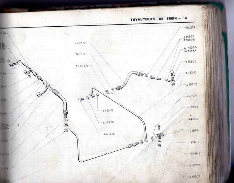

J'ai retrouvé aussi ce schéma je crois ref retro design
Re: Photos resto 2cv export de Jean-Luc

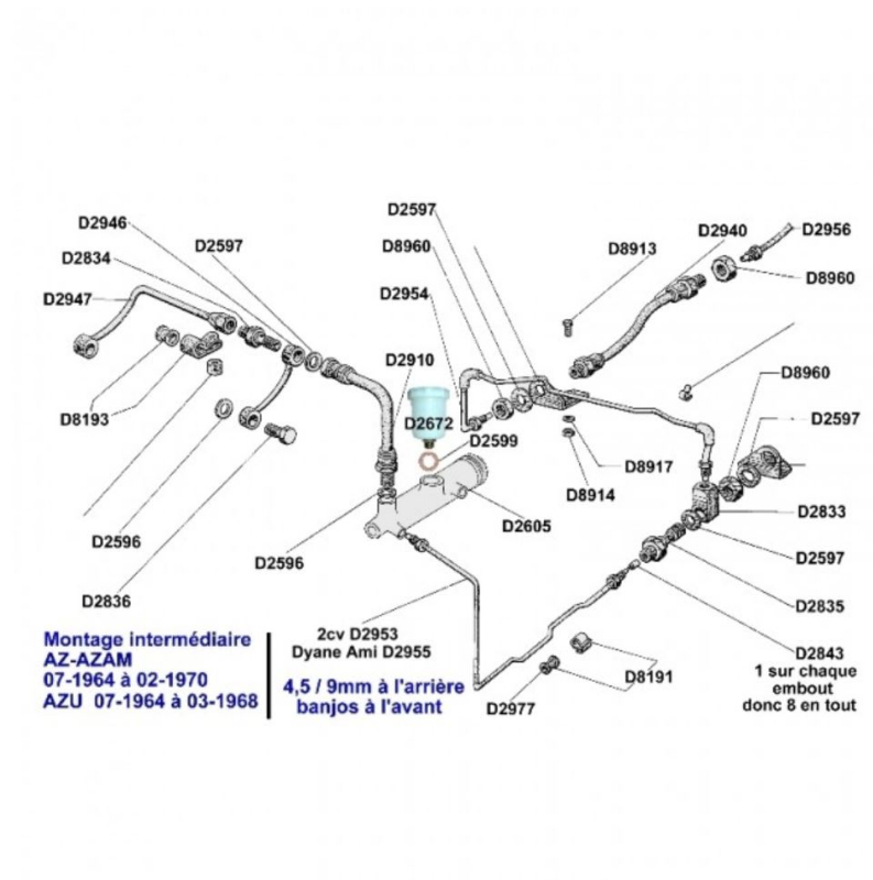

C'est pas plutôt ce montage là sur son auto ? Il parle de raccords banjo.
Fredjojo
Messages : 1317
Ma deuche : 2CV AZA1966 ENAC
Message par Fredjojo »
en regardant de plus pres , ou as tu trouvé les elements du freinage avant correspondant aux pieces D2947et D2946 de ma photo précédente ? , on dirait que les raccords banjo permettent de visser de la tubulure tradition au lieu d'etre en 1 seule pièce ?
Il y a effectivement eu (est-ce que ça se fait encore ?) des adaptateurs banjo pour pouvoir utiliser des embouts vissés "collet battu" plus récent.
J'ai ça à l'arrière gauche sur mon type H.
C'était à un époque où il n'y avait pas de refabrication des tuyaux avec raccords banjo.
Voici ce qu'il y a sur mon H (c'est un peu crade c'était avant nettoyage, mais on voit bien quand même :mdr: )
