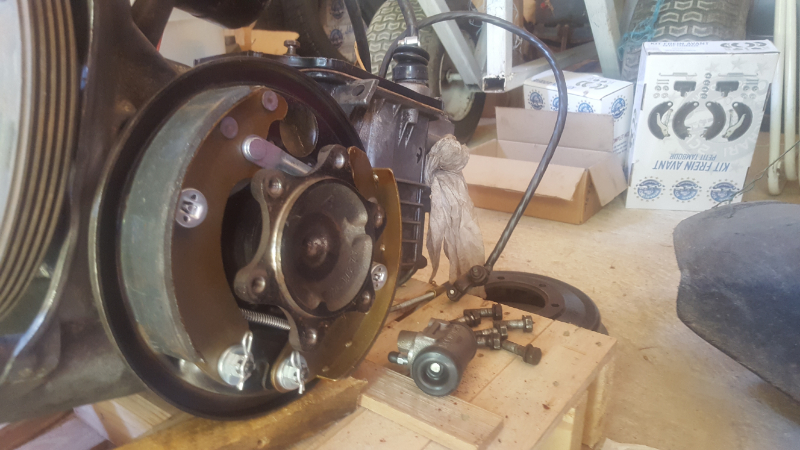

Tous le freinage et tous les roulements ont étés remplacés par des neufs.
té banjo arrière
té banjo arrière
maître cylindre neuf 2 sorties fixé sur châssis
tuyau raccordement cylindre de freins avant
tuyau de raccordement cylindre de roue arrière
roulement avant
roulement avant
roulement arrière
roulement arrière
freins avant tambour
freins arrière tambour

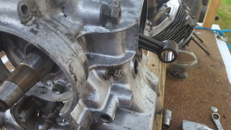

J'ai refait le moteur.
Jean-Luc Export 67
Re: Photos resto 2cv export de Jean-Luc
beau boulot :clap:
Et je comprends, je suis comme toi, pas mon métier donc j'y passe 3 fois plus de temps que les autres, je monte et redemonte au moins 3 fois chaque chose :enerve2:
jeanluc0782
Messages : 28
Enregistré le : 14 mai 2018, 04:38
Ma deuche : 2CV AZAM EXPORT
Date de naissance : 28 avr. 1967
Localisation : Suze-la-rousse 26790
Message par jeanluc0782 »
Moteur refait
Moteur refait
J'ai remplacé en neuf: pistons, chemises, segments, joints spi, contacteur de pression d'huile, joints de queue de soupapes; Je me suis fabriqué un petit outils pour remettre les demi-lunes en place sur les queues de soupape? ça n'a pas été simple mais j'y suis arrivé sans m'énerver
D'occasion: l'embiellage (car le mien avait un peu de jeu), la pompe à huile

Concernant la fuite de liquide de frein, si tu as les bon joints ça ne devrait pas fuir. Un des problèmes c'est que les joints qu'on vend ne sont pas toujours de l'exacte dimension.
Ta fuite est au raccord T arrière. Je pense que tu l'as bien monté, car il faut mettre les joints aux bons endroits.
Il y a trois joints : un de chaque coté du banjo du tube de liaison droite-gauche, et un après le support coté flexible.

Pour les joints j'avais fait un doc mais je ne sais pas si en réel , je n'ai pas modifié le montage , je ne me rappelle plus :(
Par contre je crois que j'avais recommander tous les tubes de frein chez un autre fournisseur car les longueurs n’étaient pas bonne.
Les raccords souples arrière ont un sens de montage il me semble.
Suivant la qualité les joints cuivre s’écrasent plus ou moins , perso je sers au min au montage et après mise en pression je préfère resserrer un poil si fuite ( idem sur le circuit de graissage)
Les équerres inox venaient de chez cipere.

C'est pas plutôt ce montage là sur son auto ? Il parle de raccords banjo.

en regardant de plus pres , ou as tu trouvé les elements du freinage avant correspondant aux pieces D2947et D2946 de ma photo précédente ? , on dirait que les raccords banjo permettent de visser de la tubulure tradition au lieu d'etre en 1 seule pièce ?
Âge : 58
Il y a effectivement eu (est-ce que ça se fait encore ?) des adaptateurs banjo pour pouvoir utiliser des embouts vissés "collet battu" plus récent.
J'ai ça à l'arrière gauche sur mon type H.
C'était à un époque où il n'y avait pas de refabrication des tuyaux avec raccords banjo.
Voici ce qu'il y a sur mon H (c'est un peu crade c'était avant nettoyage, mais on voit bien quand même :mdr: )
