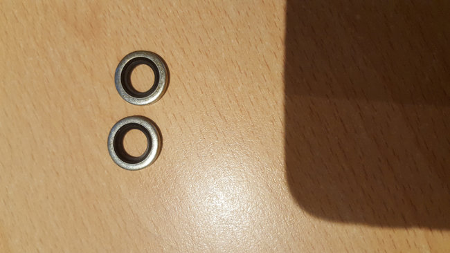

Bonjour, tout est OK mais rien à faire toujours une petite fuite.
Mais j'ai résolu le problème. Mon voisin m'a trouvé des joints avec une partie caoutchouc au centre du joint. Plus de fuite depuis. J'espère juste que le DOT5 ne rongera pas ce dernier.

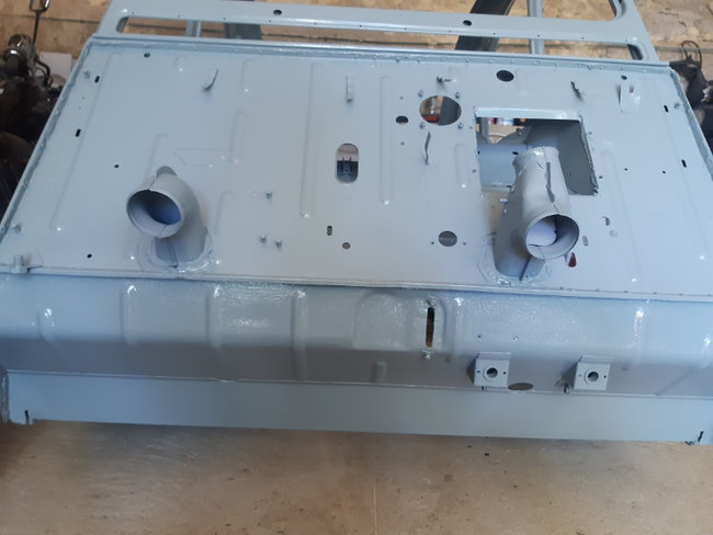

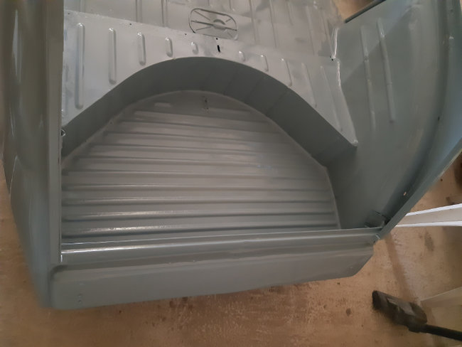

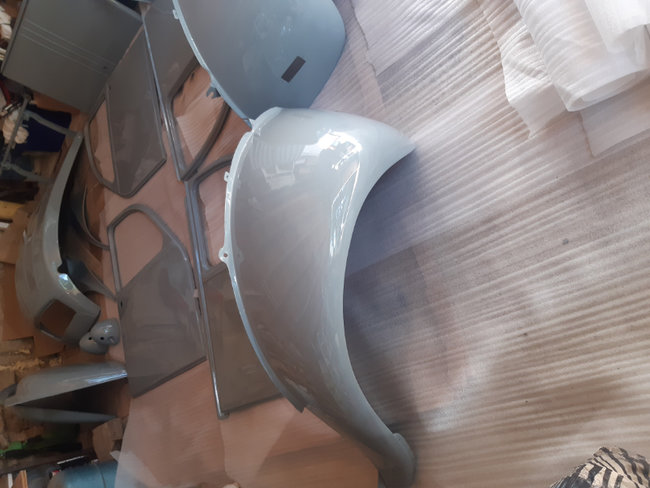

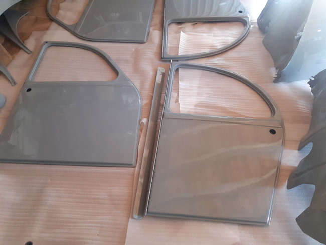

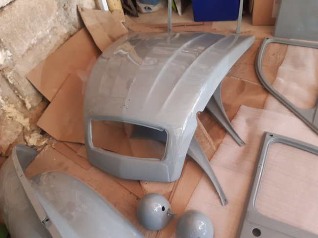

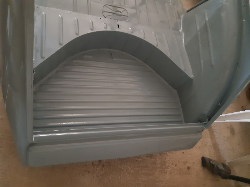

Bonjour à tous. Me voila de retour avec enfin mes éléments de carrosserie repeint.
- La caisse
- Face avant
- Arrière
- Portes
- Ailes
- Capot cuvelages
Reste plus qu'à remonter tous ça.

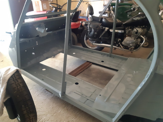

Hier j'ai posé la caisse sur le châssis et installé le câblage électrique.
J'ai fait quelques modifications surtout au niveau des masses.

Re: Photos resto 2cv export de Jean-Luc

par Mikey 71
Si seulement j'avais le budget pour faire repeindre la mienne. Encore vendredi, une personne m'a dit qu'il y avait beaucoup de boulot pour qu'elle soit nickel. Il se rende pas compte que j'y ai déjà passer presque 200 heures, rien que pour changer le châssis, les planchers, et les bas de caisses. Bien-sûr comme ça se voit pas, on dirait qu'elle est encore dans son jus...
En tout cas, la tienne va être super belle comme ça

Posté : 04 août 2019, 14:51
par Fredjojo
Ca a l air nickel c ´est quoi la couleur gris rose ? Ou plus recent gris cormoran
Posté : 06 août 2019, 10:12
par jeanluc0782
C'est sa couleur d'origine, gris dandy AC138. Je crois qu'elle a été proposée juste 2 années 1967-68.
